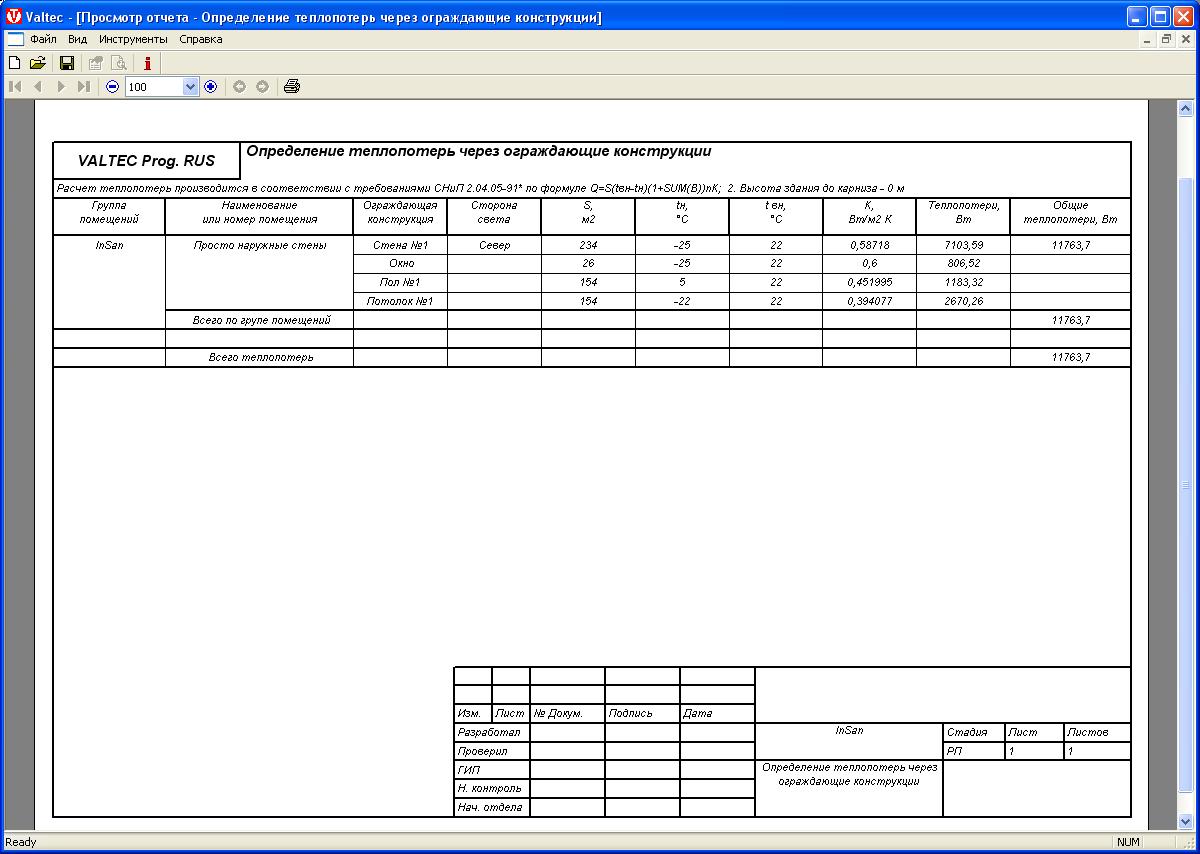

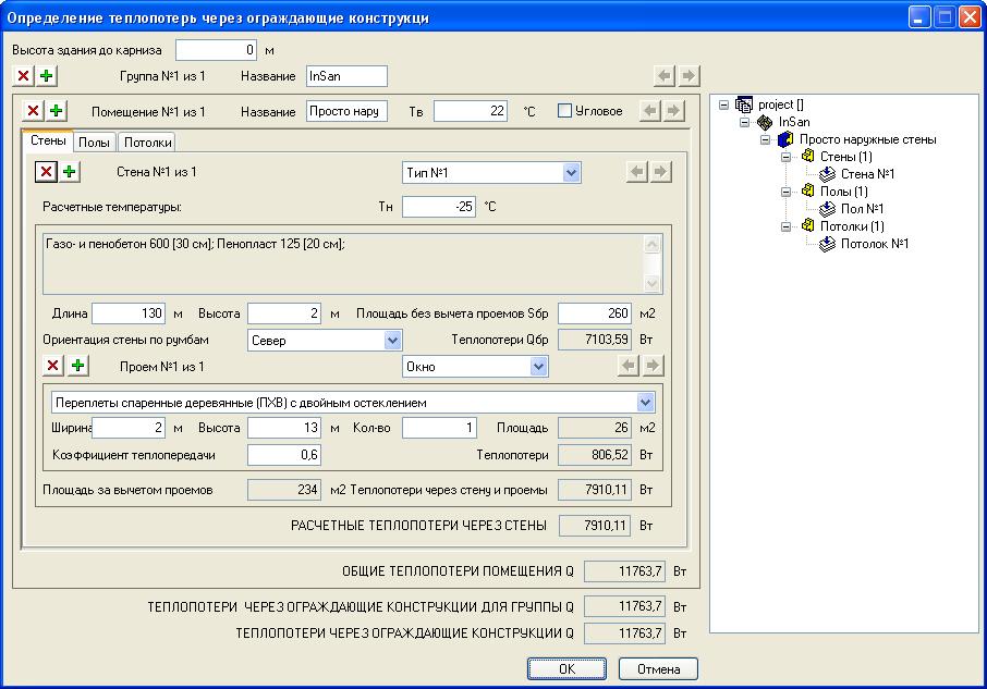

Блин... А как мне считать??? 300мм газобетон 500й плотности и 200мм пенопласта 35й плотности... Северная стена без окон, юг - большое остекление.

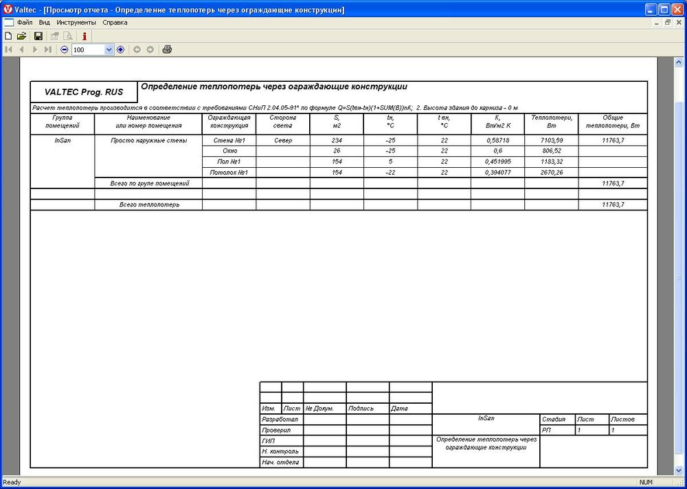

Если площадя остекления, стен полов/потолков соизмеримы с InSan, то получается так:

У меня старенькая простенькая программка.
Это нельзя назвать расчетом. Это прикидка.
Потери на вентиляцию взял навскидку, они могут составить от 10-40%.

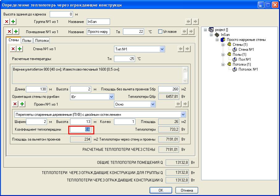

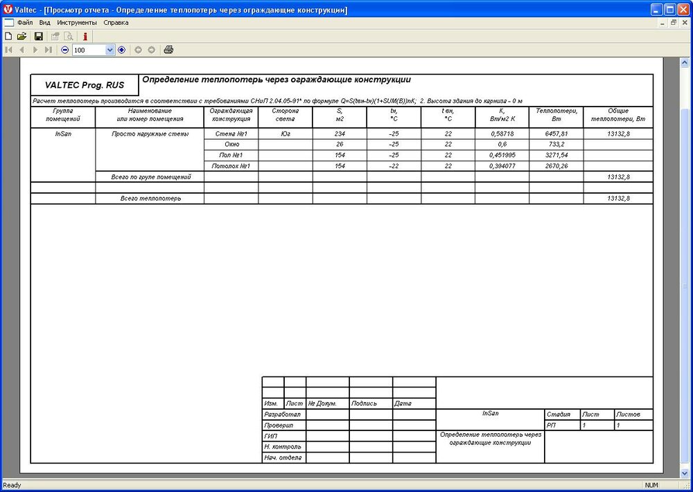

Коэф.теплопередачи - во вложении. Прокомментируйте, плз...

Странно как то... Как у Вас получилось такое теплосопротивление стен? У меня по прикидкам в районе 0,13.

В приведенной таблице - только коэф.сопротивления стен/пола/потолка (но не теплопотери).
UPD: Если посчитать только теплопотери ограждающих конструкций (стены/пол/потолок) без учета окон/дверей, - получается 6,5 - 7кВт
