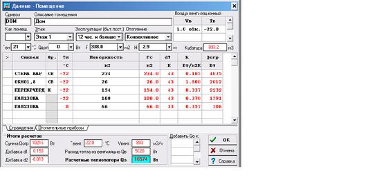

Посчитал теплопотери с помощью программы Valtec (упоминалась ранее на форуме) - и у меня получилось, что на дом в 308 кв.м. теплопотери составляют 9кВт :good:
Это, конечно, очень хорошо, но кажется мне, что где-то закралась ошибка :(
Помогите, плз, правильно расчитать :)
Стены:
ГБ Итонг на клей (коеф.теплопроводности - 0,15)
толщина: СВ и СЗ - 400мм, ЮВ и ЮЗ - 375мм
+ с обеих сторон штукатурка по 5 мм
Площадь стен (с проемами под окна, двери) - 260кв.м.

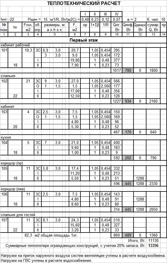

Считаю теплопотери в Ехеле по методе советских времен и сложностей никогда не возникало, как и проблем. Не знаю, что там такого сложного - грубо говоря берете коэф. материалов (1/R) и ориентацию по сторонам (ор) + м2 их площади (F, м2) и это основное для начала. Если цоколь, то расчет по площади грунта зонально (4 зоны), для каждой зоны свой коэф. В угловых помещениях цоколя теплопотери при накладывании зон учтены дважды.
Закину типовую форму расчета теплопотерь советской школы (нашел что попалось сходу под руку, не привязывайтесь):

Сделал быстрый просчет с помощью программы...
Заложил для ГБ теплопроводность 0,17 и приблищительно поделил пол на зоны
вот что у меня получилось: ИТОГ=16500 с вентиляцией
Но вам советую пересмотреть циферку 0,17 и взять для запаса бОльшую
