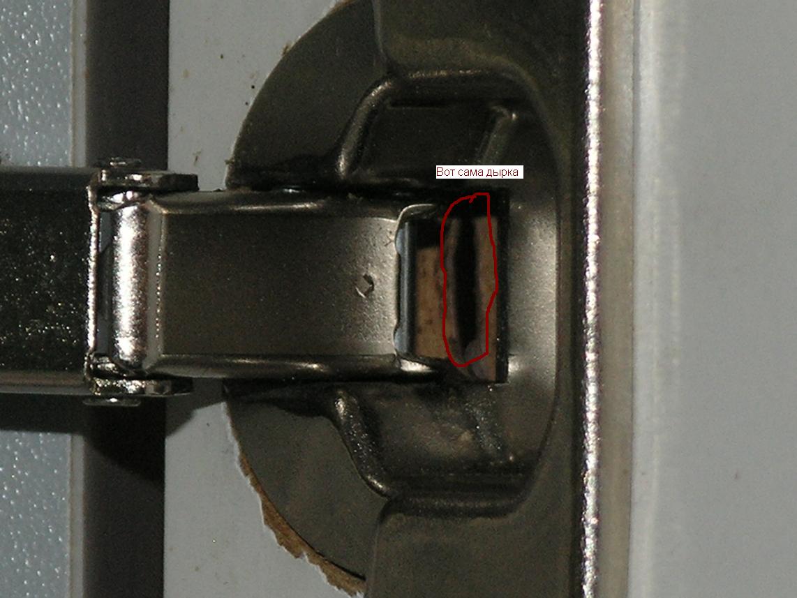

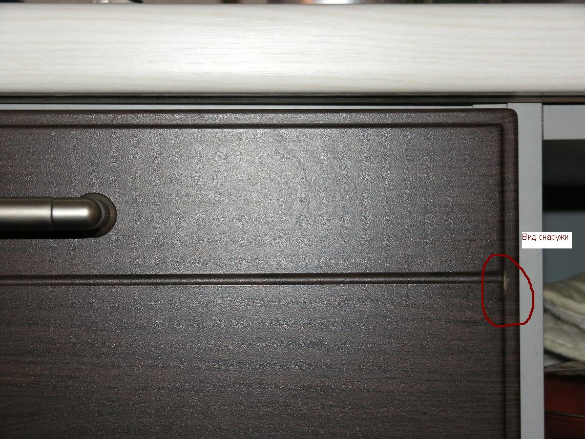

Реально кухней пользоваться начали, после того как мы с мелкими приехали из больницы, т.е. через 4 месяца после установки. К сожалению, при переезде были утеряны документы на мою кухню (как я думала), буквально через месяц пользования, в фасаде, с которым изначально уже были проблемы (тот что сначала привезли гладкий) появилась сквозная дырка в месте крепления. Я позвонила в Меркс и спросила, что мне делать, на что услышала в ответ, если договора и документов нет, это ваши проблемы (прикольно, а у них второго экземпляра договора разве нету). Ну ладно, дальше больше, начинаются проблемы с выдвижными ящиками, они просто перестают выдвигаться и перекашиваются, да еще и крепление «любимого» фасада начинает разбалтыватся со стороны ящика (я его попробовала закрутить отверткой, но винтик просто прокручивался), к тому же лифтовой механизм на подвесном ящике перестает держать дверцу, ну что делать, договора нет, срок гарантии не знаю, сказали, что это мои проблемы, что договора нет, вобщем остается куковать.

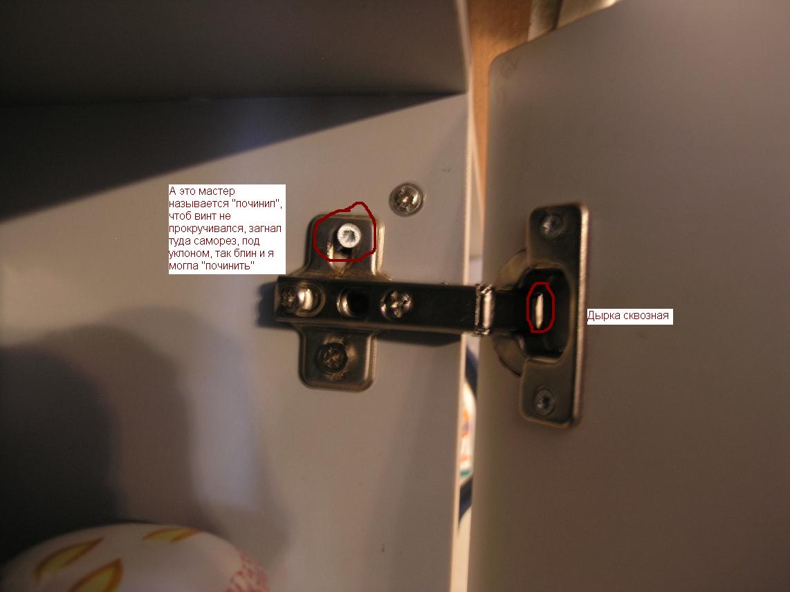

В конце прошлого года я узнаю, что мои документы на кухню никуда не пропали, а тихонечко катаются в бардачке маминой машины, УРА! Смотрю по договору, кухня на гарантии, пишу заявление, чтоб устранили неполадки и заменили фасад, вобщем вроде все ок. Через 3-4 недели приехал мастер, я ему первым делом показываю дыру в фасаде, и поясняю, почему так поздно обратились, на что он (мастер) мне ответил: "Тю, так это под замену, однозначно установщики сильно зажали крепление" (этож как надо было зажимать, чтоб фасад лопнул?) Остальные неполадки он, конечно, устранил, и сказал, что надо делать, чтоб фасад заменить, спасибо ему за это. НО!!!

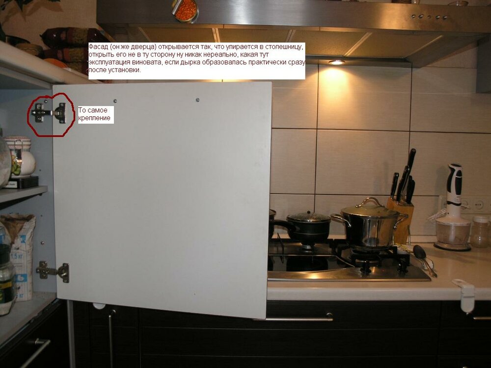

а шо эта за деятель споектировал шкафчик , у кот . дверь открывается на газплиту:o

Половину кухни проектировала я, остальное они (дверь открывается на плиту это их идея)

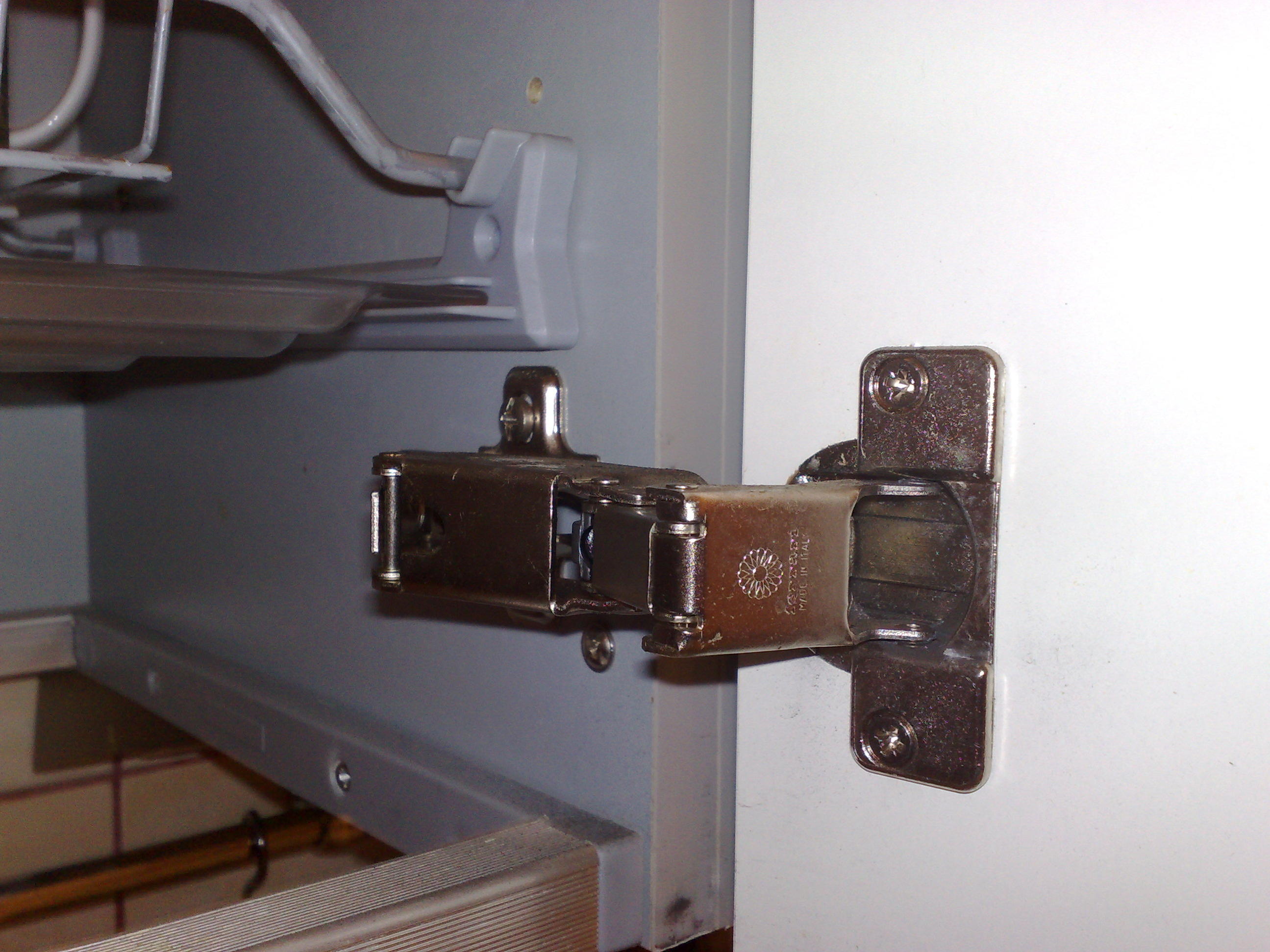

Отверстие под петлю в фасаде, во-первых, больше петли (видно снизу петли), во-вторых, фиг знает чем сверлилось (видно сколы ДСП (нормальное сверло фоснера, да и обычное заточенное плоское сверло делает это аккуратнее), глубоко, поэтому и дырка), в-третьих, петли на вид производят впечатление дешевых китайских.
Вывод - петли заменить но нормальные с регулировкой фасада по вылету относительно ящика. Затирать по ящику не будет.

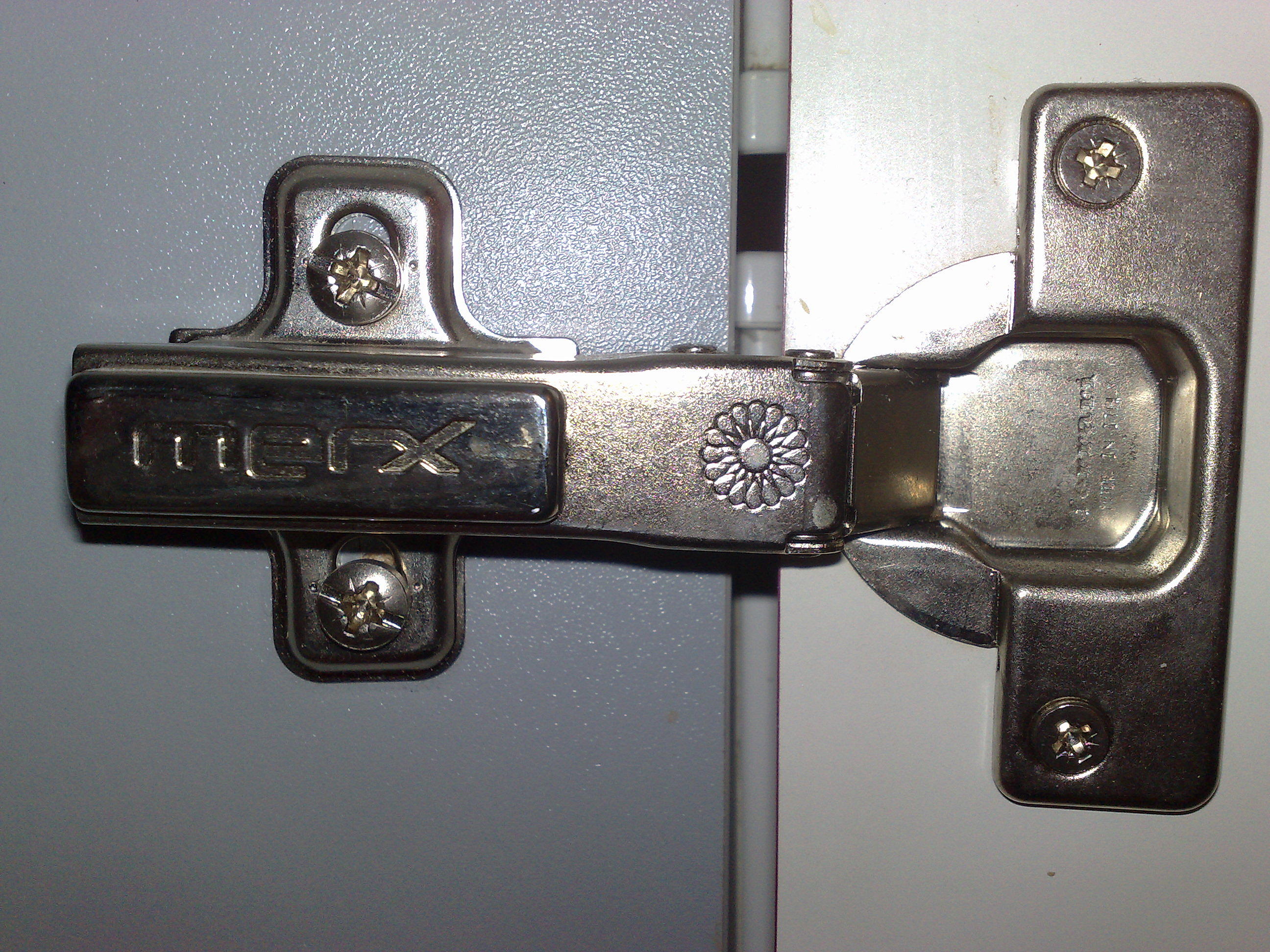

Эксплуатирую кухню МЕРКС уже три года. Замечаний уменя нет, все нормально. Увидел крепеж, сфотографировал какой у меня стоит, посмотрите он отличается. На каждом у меня металлическая пластина с надписью MERX. Некоторые конторы на этом зарабатывают устанавливая левую фарнитуру. Требуйте замены всей фарнитуры и в выдвижных ящиках тоже. Я за три года не подкрутил не один болт. Обратитесь в центральный офис Меркс, есть в интернете и опишите ситуацию, попросите повлиять они могут лишить посредников которым вы заказывали даже лицензии. Удачи.

все дело было в том, что мастер установщик, когда вырезал отверстия под крепления, слишком глубоко врезался и от этого появилась дырка (со временем), сейчас все отлично, я очень на это надеюсь :)
