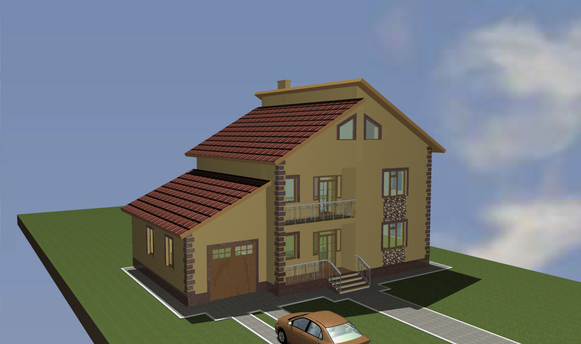

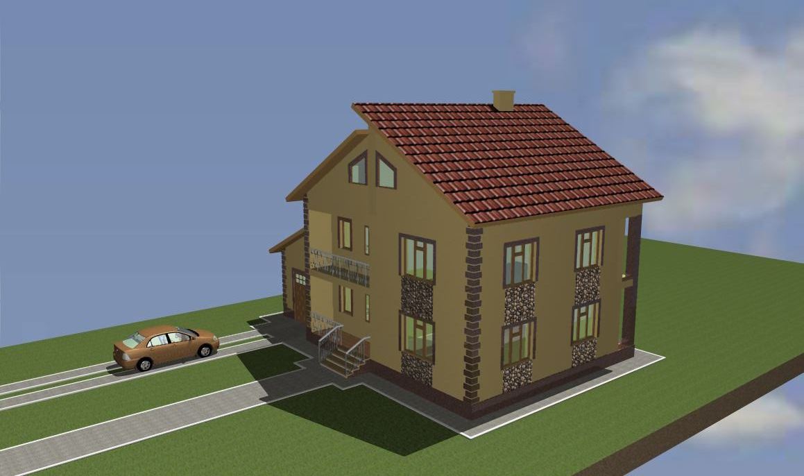

Какие минусы в проекте?
vasyl123
архитектор этот 15 лет как работает........
готовых 2 этажных 160-180м2 очень мало в интернете может знаете какой то сайт ?мансарды мне нравится больше чем 2эт только при стройке хлопотно это и думаю не практично
По роду своей деятельности часто приходится работать с разными архитекторами. И вот что могу сказать. Не всегда долгий трудовой стаж и регалии идут им на пользу. Зачастую зрелый архитектор как позвоночник пожилого человека. Не гибкий.
Некоторым сложно перестроиться, потому, как привыкли работать по старинке, а иные просто устали и не отслеживают современные материалы, технологии и тенденции в архитектуре.
А на счет готовых….: А что там предлагают?, проекты содранные из польских журналов двадцатилетней давности?))))) Или проекты пряничных домиков, которые выполнили архитекторы, работающие по одному шаблону. Мне кажется что многие заказчики просто поставлены в такую ситуацию, когда им массово предлагают продукт низкого качества, эдакий «стандарт для заурядных посредственностей».
думаю 2 этажа и тоже думал как вы говорите общую крышу но тогда нужно будет гараж делать повыше и крыша будет асиметрична
В ассиметри есть своя изюминка,а в гараже можно сделать полезный чердачок, оставив намеченную высоту потолка.:rolleyes:
А Вы собираетесь строить 2-х или 3-х этажный дом?
Если 2-х, то я делал бы общую крышу между домом и гаражем, практичней,особенно весной при таянии снега.:)
И в изготовлении намного дешевле. Все примыкания и карнизы очень поднимают удельную стоимость крыши.

крышу я вообще хочу как то изменить и на доме (очень она как по простому)

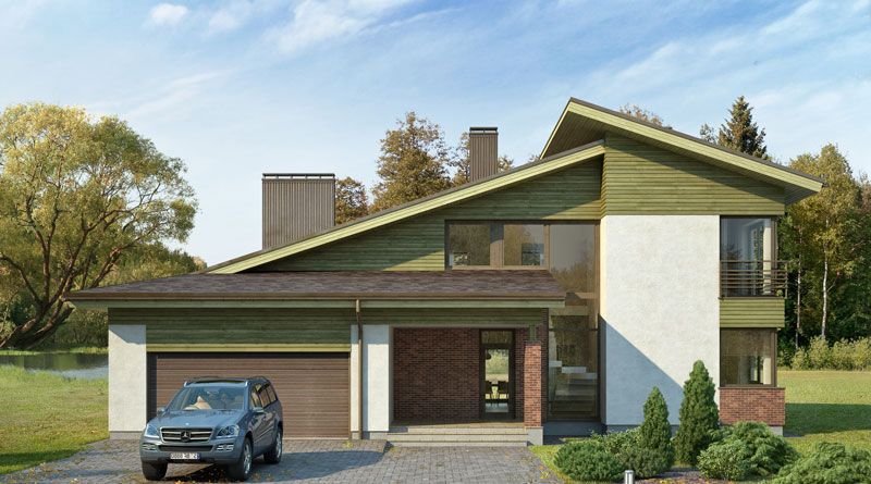

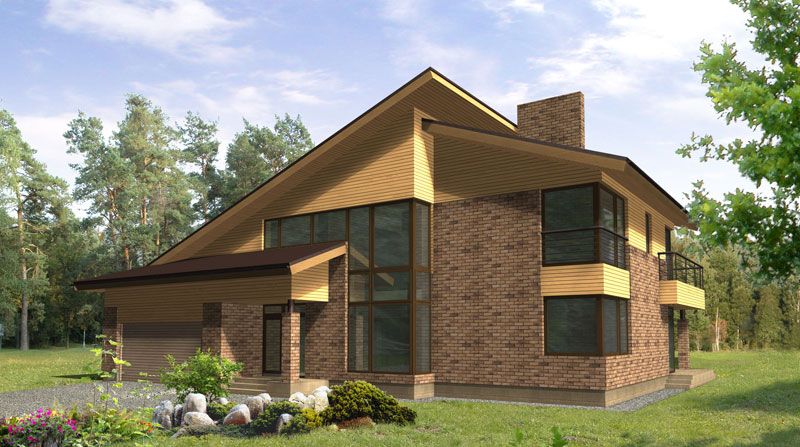

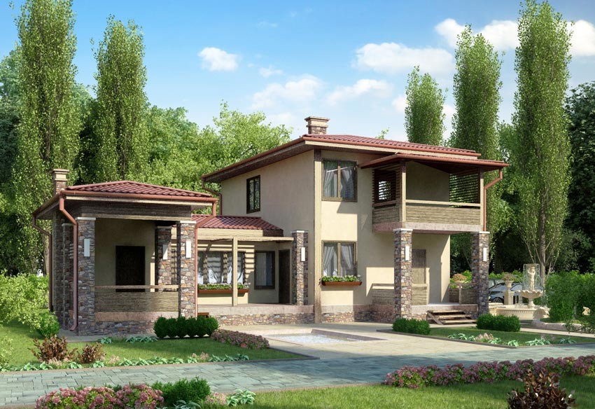

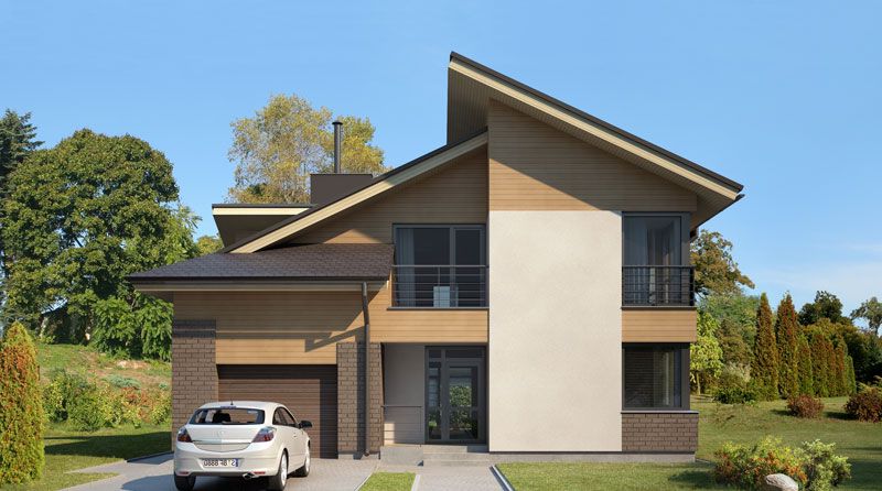

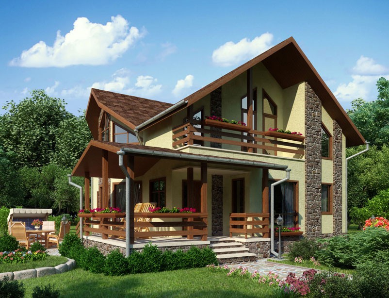

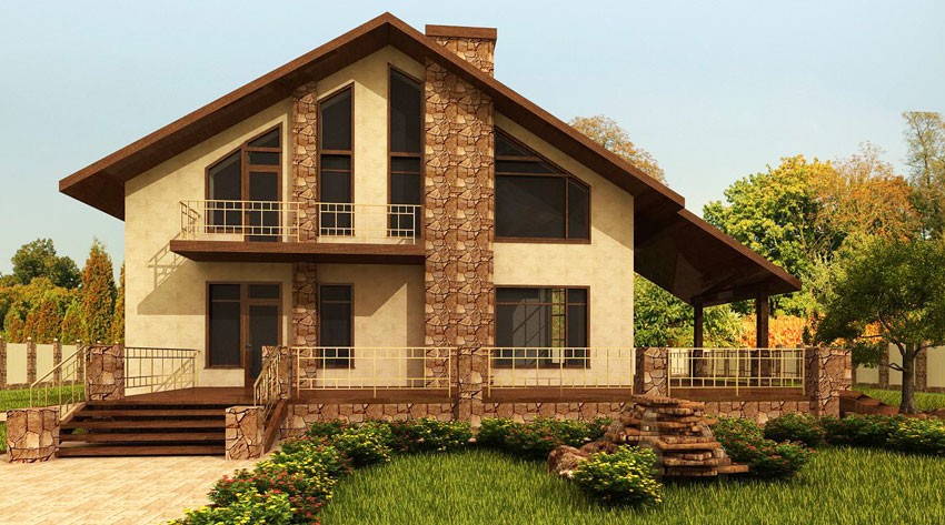

[ATTACH]45321[/ATTACH]
[ATTACH]45322[/ATTACH]

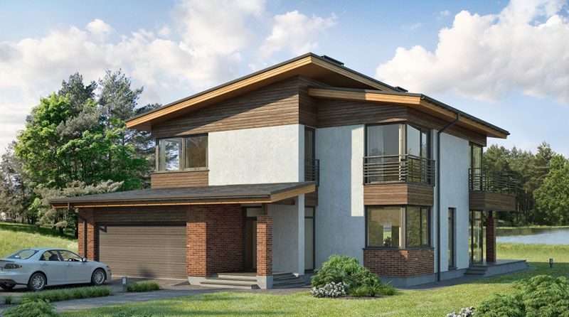

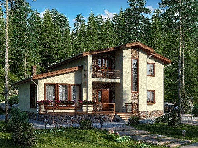

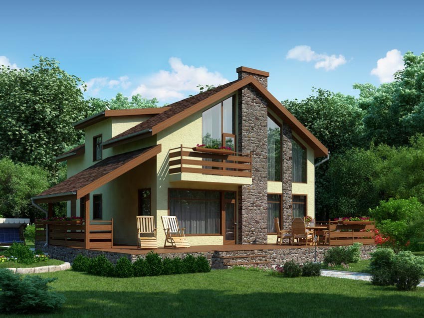

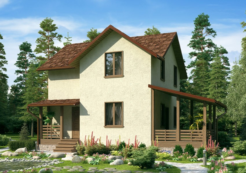

А че? Нормальный "Дом престарелых";)
В ответ на Ваше письмо - несколько вариантов "на вскидку". Это конечно идеи. Для "мозгового штурма". Террасы подразумеваются как гараж...Но лучше его отдельно.
P.S. А с архитектором и впрямь, что-то не то... :D

у
большое спасибо за ответ . только это дома с мансардой а я буду делать 2 этажа
у
Так я и написал
Т.е. "для подумать"...
Может стоит использовать идею декора (с картинок), а не те "угловые кубики" а-ля 70-х.
И во многих вариантах мансардой "и не пахнет"
P.S. В чем все-таки "отстой" мансардного этажа ??? Уж точно - не в деньгах.
Тогда - только "Коза-Ностра" от Сицилии 8) ;)
Можно и вот так "поломать крышку" :beer:
