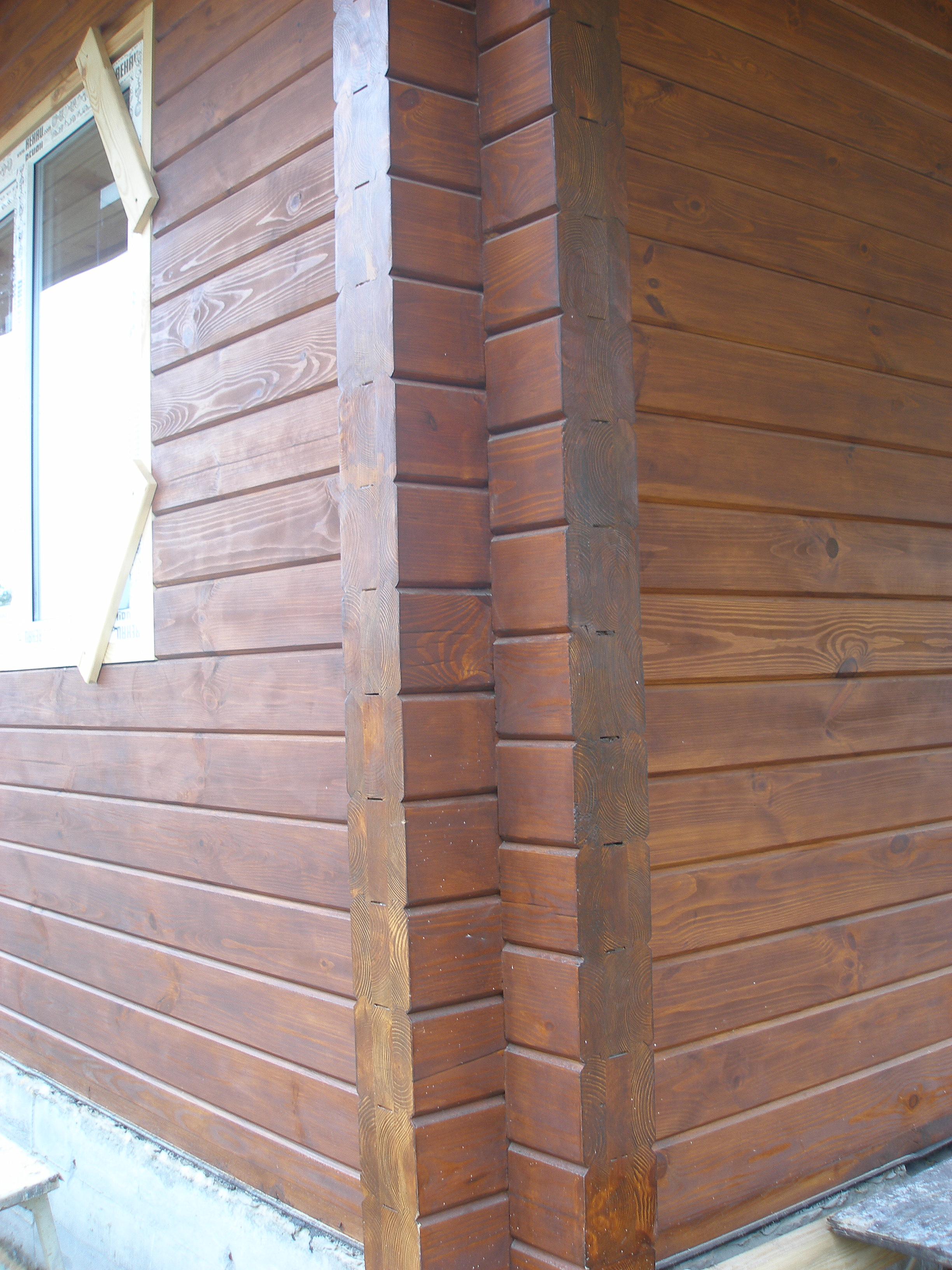

Oxkon Опубліковано: 5 жовтня 2010 Поділитись Опубліковано: 5 жовтня 2010 И какая цена этого герметика? Посилання на коментар Поділитися на інших сайтах More sharing options...
Дядя Женя Опубліковано: 5 жовтня 2010 Поділитись Опубліковано: 5 жовтня 2010 И какая цена этого герметика? А вот цену я и не узнал. Мне все равно это если и нужно будет, то на следующий год. Самому интересно соотношения цены к ПермаЧинку. Тот аж из-за океана к нам плывет, а этот немецкий. Да и сравнить бы их на практике было бы очень интерсено. Посилання на коментар Поділитися на інших сайтах More sharing options...
Oxkon Опубліковано: 5 жовтня 2010 Поділитись Опубліковано: 5 жовтня 2010 А я еще один вид герметика для сруба нашла. Завтра, наверное, поеду куплю для пробы килограмчик. Я в этом году хочу только углы герметизировать. А уже все остальное - в следующем. Посилання на коментар Поділитися на інших сайтах More sharing options...
Дядя Женя Опубліковано: 5 жовтня 2010 Поділитись Опубліковано: 5 жовтня 2010 А я еще один вид герметика для сруба нашла. Какой? Можно информацию? Посилання на коментар Поділитися на інших сайтах More sharing options...
Oxkon Опубліковано: 5 жовтня 2010 Поділитись Опубліковано: 5 жовтня 2010 Какой? Можно информацию? Давайте я сначала куплю его, а то я все лето гоняюсь за этим товаром. Вот куплю, буду держать в руках и сразу дам знать, что это и какое. Посилання на коментар Поділитися на інших сайтах More sharing options...
Oxkon Опубліковано: 5 жовтня 2010 Поділитись Опубліковано: 5 жовтня 2010 Кстати, нашла цену на Реммерсовский герметик - 63 грн 600 мл. туба. Посилання на коментар Поділитися на інших сайтах More sharing options...
Дядя Женя Опубліковано: 5 жовтня 2010 Поділитись Опубліковано: 5 жовтня 2010 Кстати, нашла цену на Реммерсовский герметик - 63 грн 600 мл. туба. Цена на Реммерсе или у кого то? Дело в том что они к евро привязаны и в гривнах пляшет стоимость. Посилання на коментар Поділитися на інших сайтах More sharing options...
Oxkon Опубліковано: 5 жовтня 2010 Поділитись Опубліковано: 5 жовтня 2010 А не знаю. В интернете нашла цену. Я искала не точную цену, а так, прикинуть по стоимости.... Посилання на коментар Поділитися на інших сайтах More sharing options...
Дядя Женя Опубліковано: 5 жовтня 2010 Поділитись Опубліковано: 5 жовтня 2010 А не знаю. В интернете нашла цену. Я искала не точную цену, а так, прикинуть по стоимости.... Узнал, туба 1кг стоит 5.56 евро. На Реммерсе. Посилання на коментар Поділитися на інших сайтах More sharing options...
Oxkon Опубліковано: 5 жовтня 2010 Поділитись Опубліковано: 5 жовтня 2010 Узнал, туба 1кг стоит 5.56 евро. На Реммерсе. Серьезно? Так это еще ничего себе так цена. Не сравнить с Перма Чинком. Если предположить, что на дом надо кг 40, то стоимость Пермы будет 900 долларов (около 7000 грн), а стоимость Реммерса - около 2500 грн. Хочу Реммерс тогда. Где подвох? Посилання на коментар Поділитися на інших сайтах More sharing options...
Дядя Женя Опубліковано: 5 жовтня 2010 Поділитись Опубліковано: 5 жовтня 2010 Где подвох?Думаю в доставке и накрутке. Реммерс официальные представители, самого завода, как я понял. ПермаЧинк тянут с другого конца мира и наверное не сам производитель, а очень заинтересованные люди. Это такой же подвох, как в том что польская черепица БРААС мне обошлась дешевле чем украинская АЛЯСКА. Нонсенс. Посилання на коментар Поділитися на інших сайтах More sharing options...

Oxkon Опубліковано: 7 жовтня 2010 Поділитись Опубліковано: 7 жовтня 2010 Я беру реммерс на Луговой 1, можно посмотреть их сайт (ссылка устарела).ua Какой цвет герметика Вы брали? У Вас же темный дом? Вы брали коричневый или будете делать контрастную герметизацию, светлое на темном)? Посилання на коментар Поділитися на інших сайтах More sharing options...
Brender Опубліковано: 7 жовтня 2010 Поділитись Опубліковано: 7 жовтня 2010 (змінено) Серьезно? Так это еще ничего себе так цена. Не сравнить с Перма Чинком. Где подвох? Видать составчик разный, есть еластичные герметики наружные и по 150грн/310мл. Только они - силан модифицираванные и более стойкие и стабильно эластичные при перепадах температуры и влажности. Змінено 7 жовтня 2010 користувачем Brender Посилання на коментар Поділитися на інших сайтах More sharing options...
rimoa Опубліковано: 8 жовтня 2010 Поділитись Опубліковано: 8 жовтня 2010 Какой цвет герметика Вы брали? У Вас же темный дом? Вы брали коричневый или будете делать контрастную герметизацию, светлое на темном)? Я там брала только краску. У меня все покрашено реммерсом. А шпаклевать я в этом году не буду. Во-первых, больших трещин нет, во-вторых мой застройщик сказал, что шпаклевать в первый год - выброшенные деньги 1 Посилання на коментар Поділитися на інших сайтах More sharing options...
Игорь 2009 Опубліковано: 9 жовтня 2010 Поділитись Опубліковано: 9 жовтня 2010 Видать составчик разный, есть еластичные герметики наружные и по 150грн/310мл. Только они - силан модифицираванные и более стойкие и стабильно эластичные при перепадах температуры и влажности. Постоянно работаю Реммерсом. Стабильно качественнен Защита торцов - просто превосходна. Думаю разница в цене объясняется просто маркетинговыми шухлями. Например подшипник SKF №*** стоит 160 грн, а тот же подшипник в коробке с надписью BMW - 400 грн Посилання на коментар Поділитися на інших сайтах More sharing options...
Дядя Женя Опубліковано: 9 жовтня 2010 Поділитись Опубліковано: 9 жовтня 2010 Защита торцов - просто превосходна. Это та которая пленкообразующая? И как она выглядит в деле? Я себе тоже Реммерс взял. НК лазурь и антисептик. С цветом только большая разница получилась между выставочными планочками и реальным оттенком на дереве. Посилання на коментар Поділитися на інших сайтах More sharing options...
rimoa Опубліковано: 9 жовтня 2010 Поділитись Опубліковано: 9 жовтня 2010 Это та которая пленкообразующая? И как она выглядит в деле? Я себе тоже Реммерс взял. НК лазурь и антисептик. С цветом только большая разница получилась между выставочными планочками и реальным оттенком на дереве. Так у них можно попросить сделать выкраску на обычной досточке. Я когда придумывала себе цвет, попросила сделать несколько вариантов, а потом выбрала. Правда на это уходит пару дней.... 1 Посилання на коментар Поділитися на інших сайтах More sharing options...
Игорь 2009 Опубліковано: 10 жовтня 2010 Поділитись Опубліковано: 10 жовтня 2010 Это та которая пленкообразующая? И как она выглядит в деле? Глянцевая гладкая поверхность. Наносится поверх лазури. 1 Посилання на коментар Поділитися на інших сайтах More sharing options...
vdwood Опубліковано: 11 жовтня 2010 Поділитись Опубліковано: 11 жовтня 2010 Пользуюсь Реммерсовским герметиком уже несколько лет.(Это не реклама) Ведет себя очень хорошо. Есть выбор цвета и к тому же он красится пропитками. ПВА + опилки не будет сохранять эластичности , следовательно , будет отрываться от древесины. Посилання на коментар Поділитися на інших сайтах More sharing options...
vdwood Опубліковано: 11 жовтня 2010 Поділитись Опубліковано: 11 жовтня 2010 Здравствуйте! Прошу принять меня в ваш клуб! Короткая пред-история: являюсь владельцем сруба. Купили готовый дом в феврале 2009 года, в разгар кризиса, когда цены упали и были свободные деньги. Получилось почти случайно. Никогда не думал, что буду жить в срубе. Живем в доме больше года. Довольны. Со слов предыдущего владельца, наш дом начали строить ранней весной 2007 г. Закончили в 2008. В доме тепло, но прошлой зимой обнаружили, что в сильный ветер, в некоторых углах дома задувает с улицы. Говорят зима будет в этом году лютая. Вопрос: кто сталкивался с подобной проблемой и как она решается? Как и чем правильно заделать щели на местах стыков бревен, что бы не задувало и не затекало? Кто может посоветовать мастеров, которые это сделают? Спасибо заранее! Извините, если мой вопрос повторяет аналогичные вопросы других участников форума. Мой телефон: 067-6934143. Виталий Дом из обычной оцилиндровки "просит" конопатки через год-два. А если после тщательной конопатки заделать щели герметиком , то проблемы отпадут. Посилання на коментар Поділитися на інших сайтах More sharing options...
