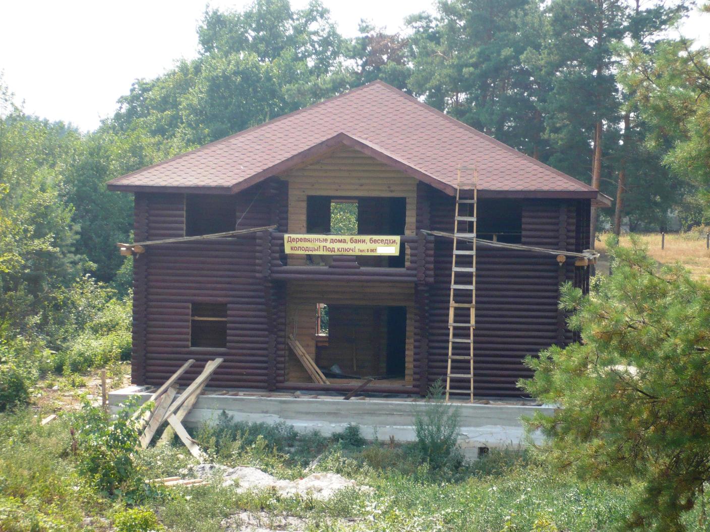

Проезжал днями мимо ,
видел домик Ваш.
Там еще плакат с объявой от строителей висит.

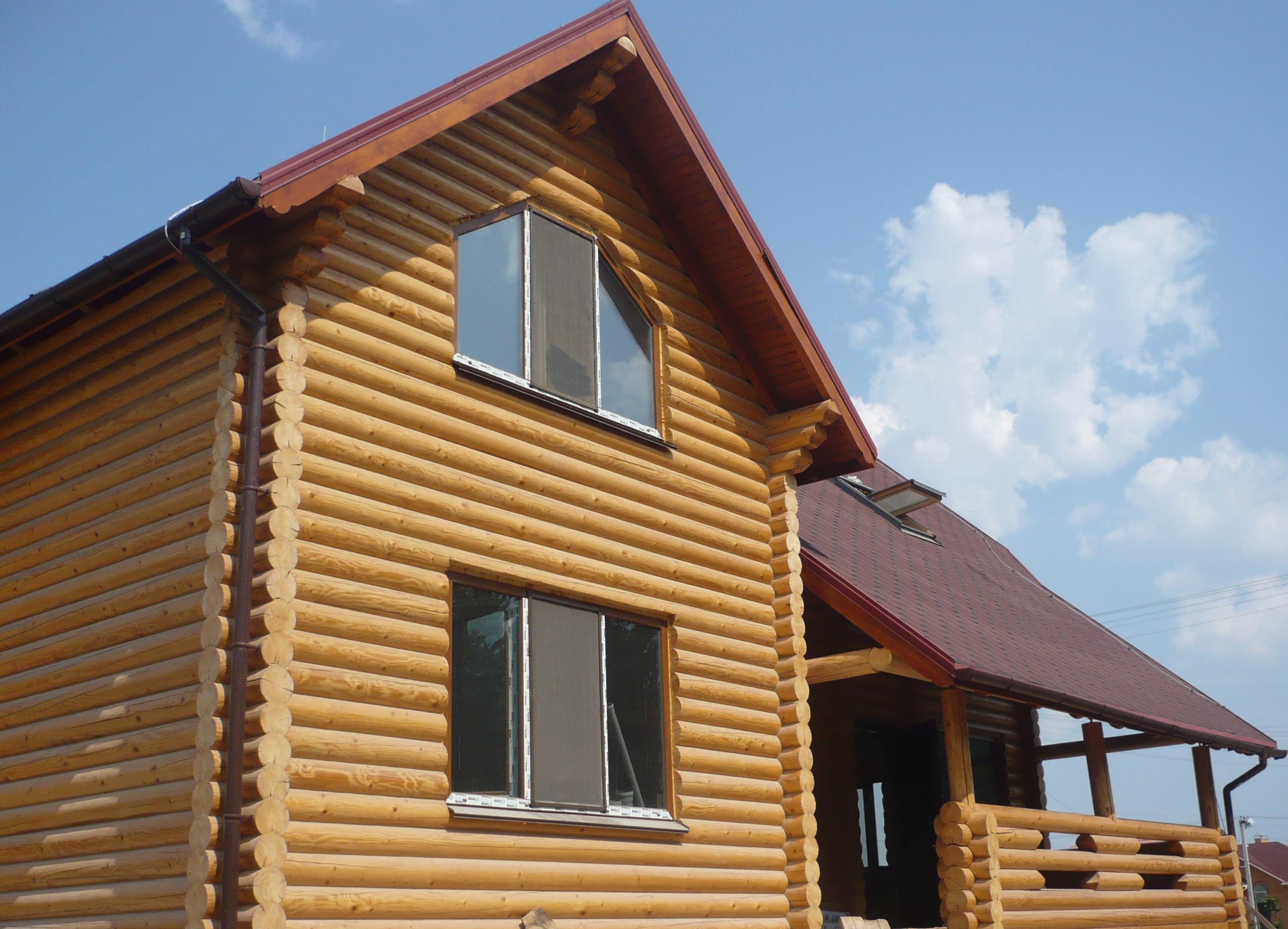

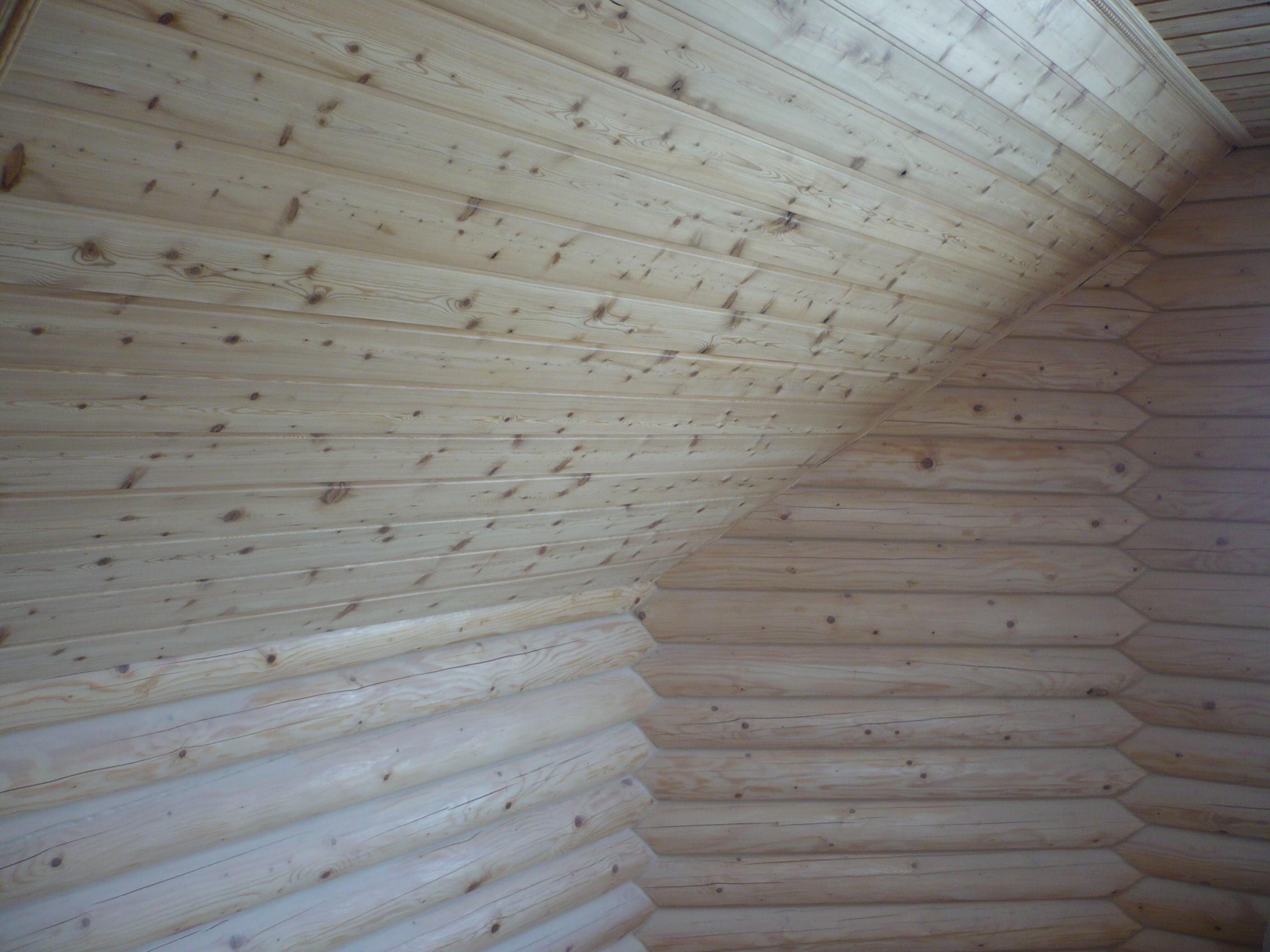

Ездил смотреть отделку домика по соседству.
Снаружи лак алкидный Avis , внутри масло с твердым воском матовое прозрачное Golden Wave уже нанесено.
Наружка в том году покрывалась.
Немного фоток получилось.
видел домик Ваш.
"Продадим пиломатериалы. Дешево.";):lol:
Я специально сняла объявление строителей, чтобы не обвинили в рекламе. Дом хорошо виден с дороги и, насколько я знаю, с этой рекламы фирма-застройщик уже имеет заказ.:)
А в гости чего не зашли? Мой муж находится там практически ежедневно
Показалось, что нет никого, восресенье было.
Ну теперь непременно зайду, когда проезжать мимо буду, обычно по одесской езжу.:)

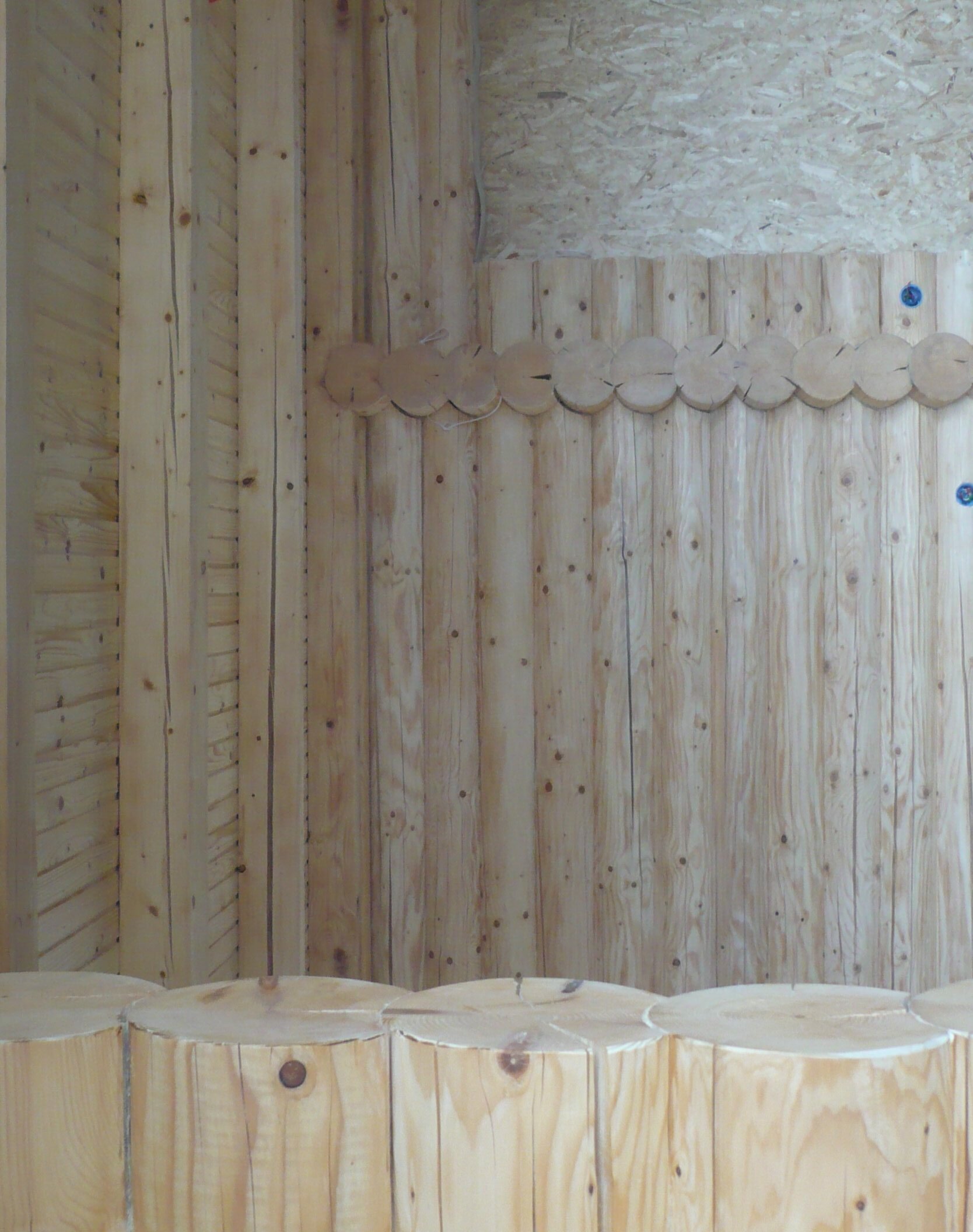

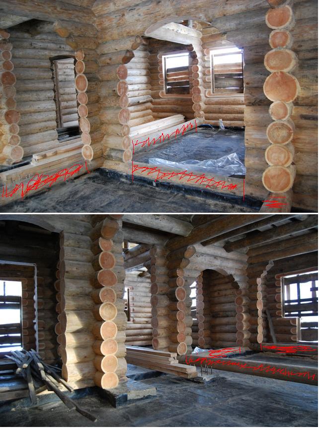

Настала пора заливать теплые полы.
Бригада , которая собирала коробку сказала, что нельзя убирать- обрезать соединяющие нижние бревна внутри гостинной-кухни , они якобы соединяют разные стороны дома.Типа- если их обрезать - рухнет дом:D
Вопрос- верно ли это?
Если да, то прийдется обрезать бревно сверху больше половины, оставив толщиной 8-10 см, чтобы не ходить сильно задирая ноги при прохождении бревна.
Или можно все-таки обрезать ,чтобы ,не мучаясь, залить теплые полы.
Спасибо за советы
Фото присоединяю, бревна которые должны быть обрезаны показаны на фото красной штриховкой.
....стены не могут быть связыны нижними бревнами.......нелогично както.......:(
При сборке дома у меня тоже были такие бревна. Затем, когда всю сборку закончили, эти бревна обрезали. Ничего не рухнуло (ттт). Я как то даже не задумывалась, что их надо сохранять. Дом "перевязан" во всех перерубах, а не только нижними бревнами. С чего бы ему (дому) рухнуть?
Спасибо за советы
Могу Вас обрадовать Вам дом собрали плохо... и не правильно... почему вам не уложили на фундамент сначала обвязочный брус? (желательно дуб). Желательно конечно, чтоб увязка была (это по поводу вырезания бревен), но в принципе, я надеюсь, анкера на фундаменте были... значит никуда не денется..:o
А в чем есть смысл под лиственницу дуб класть?
Нормально собрали. Обвязочный брус - хорошо, но его отсутствие не катастрофа. Имхо.
судя по фотке собрали красиво, а первые бревна делаются для разметки и удобства монтажа... обычно их мы обрезаем после сборки...
