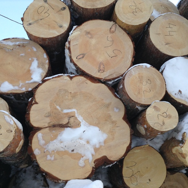

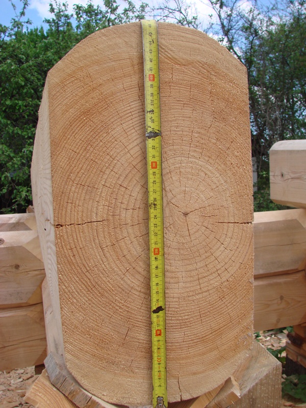

Хотел бы я увидеть сруб с минимальным 32-34 при длине 12 метров....

Хотел бы я увидеть сруб с минимальным 32-34 при длине 12 метров.... Это, соснам должно быть лет так по 150...
Не проблема лес 50-70 средним диаметром. Места нужно знать...:D
Женя, я про сосну, а не про смереку. Да и длина, на фото, метров 7
На лесопилке в Васильковском районе видел сосны диаметром 70-80 см. Резанные по 6м. Да, на фото длина 8, но такую заказывали. Везут до 12м длинной.
