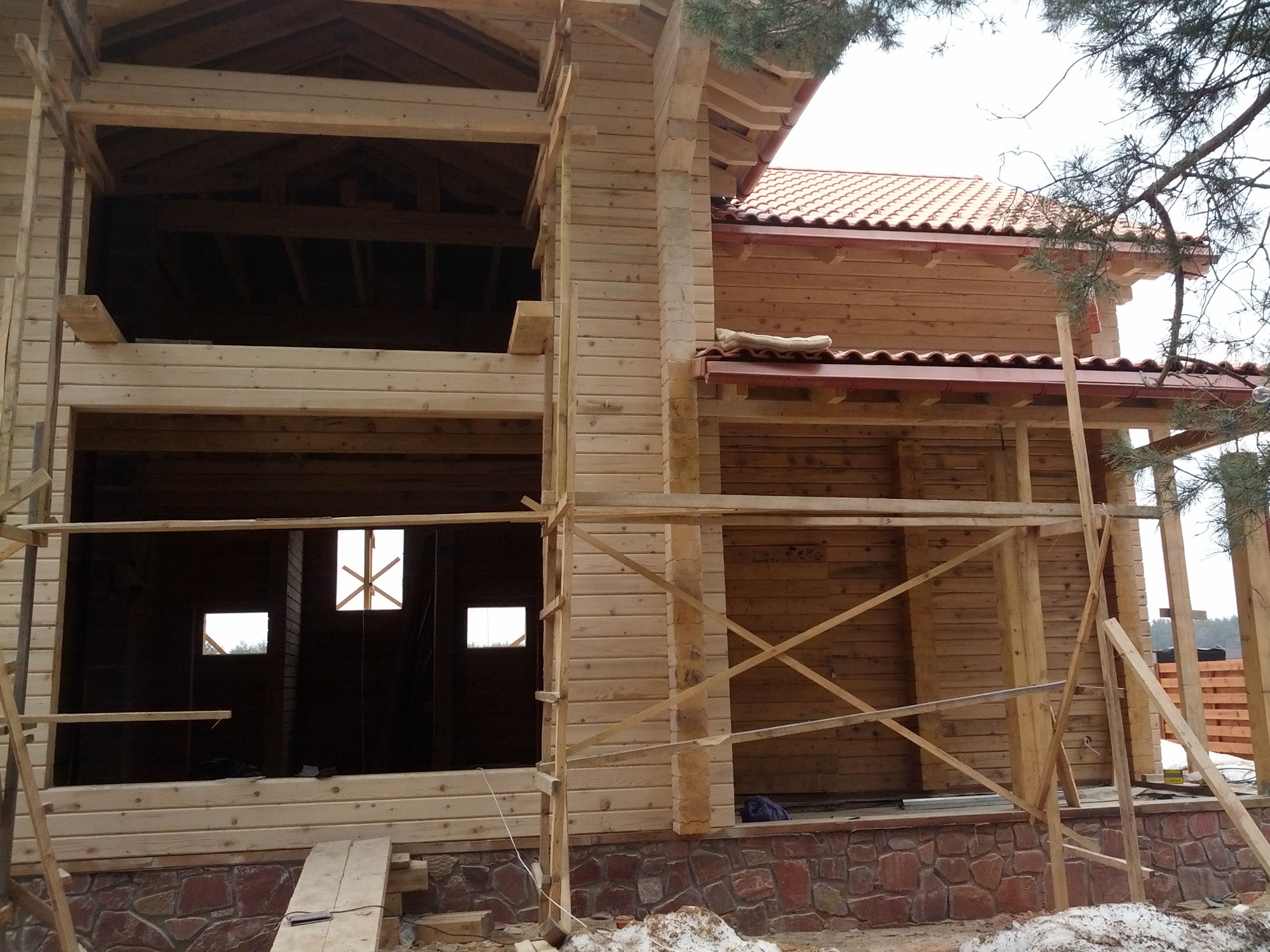

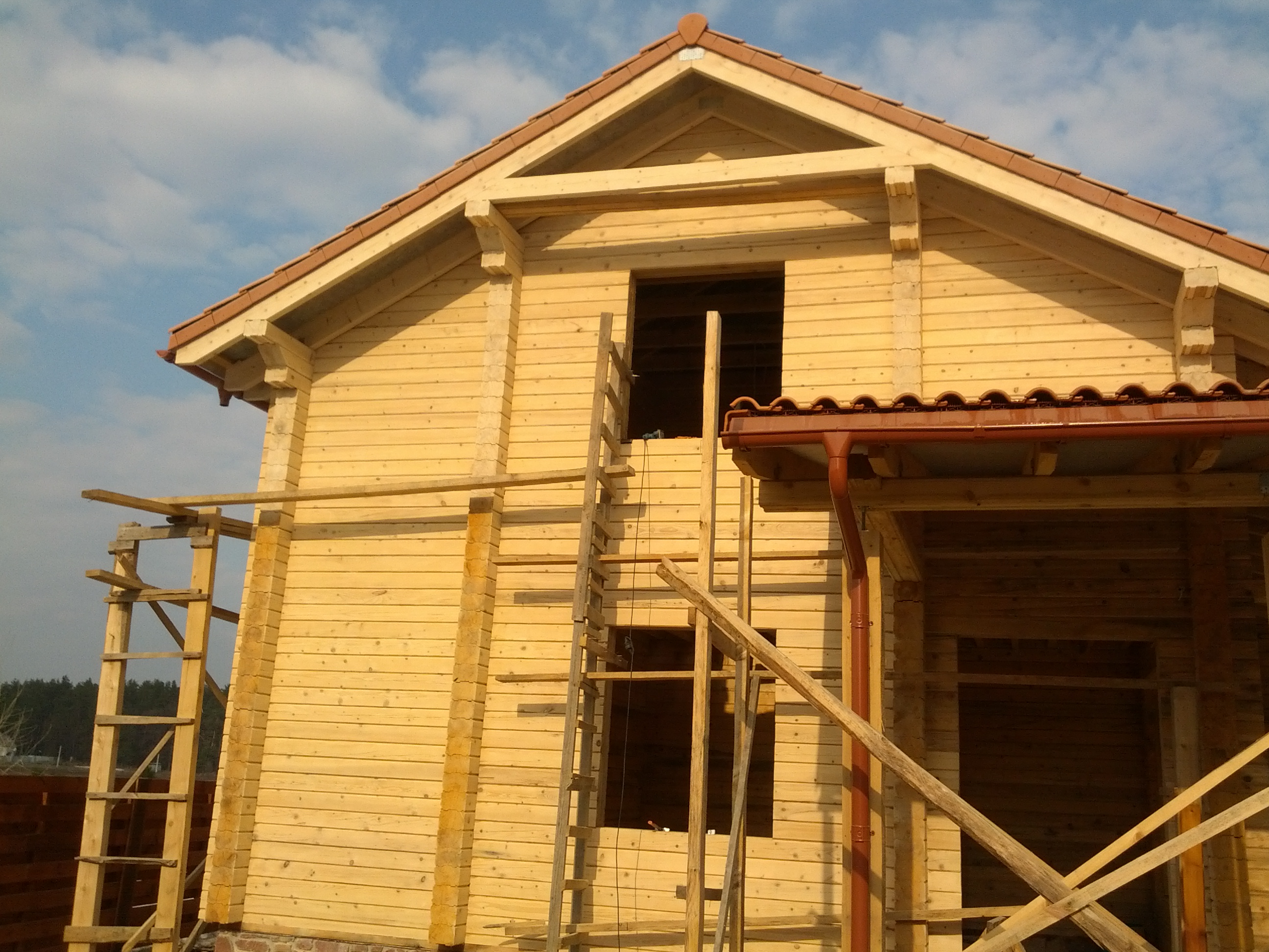

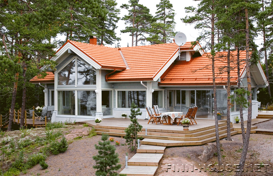

Уважаемые форумчане!
Помогите разобраться и принять решение. Собираюсь строить дом для постоянного проживания на 160 кв.метров Уже продумали набор помещений и квадратуру, приблизительно видим как будет выглядеть дом в целом. Очень нравятся проекты с большими панорамными окнами (как на фото) + большая терраса.
Но не можем определиться с выбором материала... И чего строить: каменный дом или деревянный (в дереве нравится только клееный брус!)...?
В варианте из клееного бруса нравиться:
+ экологичность дома (что важно для нас и нашего будущего младенца)
+ скорость строительства (все фирмы в Киеве обещают под ключ вложиться за 5-6 месяцев), то есть весной уже можно будет переехать жить в дом
+ более низкая стоимость (те же фирмы обещают построить дом под ключ в среднем за 7,5-8,0 тыс. грн. кв.метр). При каменном строительстве с учетом отделки по моим прикидкам минимум будет 800 дол. метр.
Но вот смущает в таком деревянном доме:
- меньшая долговечность и постоянный риск выгорания от солнца, заведения микроорганизмов и прочего, что будет приводить к порче дерева (требуется постоянный уход и покраска)
- пожароопасность
- усадка
- повышенная шумность внутри дома, особенно между первым и вторым этажом (были у друзей в таком доме, так ОЧЕНЬ слышно на первом этаже, когда на втором ходят, говорят и т.д.). Это доставляет большой дискомфорт!
- привычка жить в квартире, в обоях за 35 лет ни как не дает возможности привыкнуть к экстерьеру и интерьеру деревянного дома, поэтому большинство домов ассоциируется с деревянной избушкой )))
Радуют глаз только дома из клееного бруса, светлых тонов (покрашенные светлыми красками) с большими окнами, приближенные к стилю фейховых, финских домов.
Как правильно поступить, чтобы принять правильное решение?
Снять в аренду сначала дом из дерева, пожить месяц, потом арендовать дом из кирпича на месяц, чтобы можно было сравнить оба варианта в живую. Возможно это поможет принять решение в ту или иную сторону? Но потеряю 2-3 месяца времени и денег, к тому же можно попасть в плохого качества дом и испортить тем самым впечатление, как следствие - чистоту эксперимента.
Возможно надо собрать дополнительную информацию или еще что-то. В этой ветке собрались поклонники деревянных домов, помогите, поделитесь опытом, пожалуйста. Дайте мудрый совет :)))
"В варианте из клееного бруса нравиться:
+ экологичность дома (что важно для нас и нашего будущего младенца)"
Это верно.
Как показывает моя практика, норм. срок - 8-10 месяцев, из которых непосредственно строительство дома - 3 месяца, остальное - отделка (зависит от количества мокрых и трудоемких процессов). Мозаику можно и месяц выкладывать. На потолок Сикстинской капеллы у Рафаэля 4 года ушло :)
Вопрос "сколько стоит квадрат Вашего дома" сравним с вопросом "сколько стоит килограмм Вашего автомобиля". Разные "квадраты", разные "ключи".
Я бы начинал с вопроса: из чего и по каким стандартам изготовлен Ваш брус, каким клеем он склеен... как, кем и на чем проверен, итп.
По цене - я бы рассчитывал на порядок от 800 до 1200 уе \ м2.
смущает:
- ... (требуется постоянный уход и покраска), пожароопасность, усадка, повышенная шумность внутри дома, особенно между первым и вторым этажом
- Деревянный дом требует периодической (раз в несколько лет) покраски. А вообще - в Пирогово деревянные дома по триста лет стоят.
- Пожароопасность на норм.уровне. В Европе из клееных панелей строят многоэтажные многоквартирные дома.
- Норм усадка - до 2%. Легко компенсируется.
- Решения по достижению акустического комфорта закладываются при проектировании. Если на 200мм. балку сверху прикрутить доску пола, а снизу вагонку - будет гупать. Если же сделать разнесенные виброразвязанные балки пола и потолка, или залить тяжелую стяжку по перекрытиям второго этажа и плавающий пол - будет вполне комфортно.
Одноэтажник по акустике рулит :)

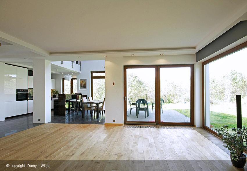

Большие витрины = каленка+триплекс. Иначе это потенциальная гильотина. + конвектор в пол. Приценитесь. Только этот комплекс может потянуть до 100 долл\м2 на Вашу площадь.
Снять в аренду сначала дом из дерева, пожить месяц, потом арендовать дом из кирпича на месяц, чтобы можно было сравнить оба варианта в живую...
Где гарантия, что Вы снимете качественный дом ? Может Ольжичи...
Программа минимум - общение с людьми, которые в таких домах живут.

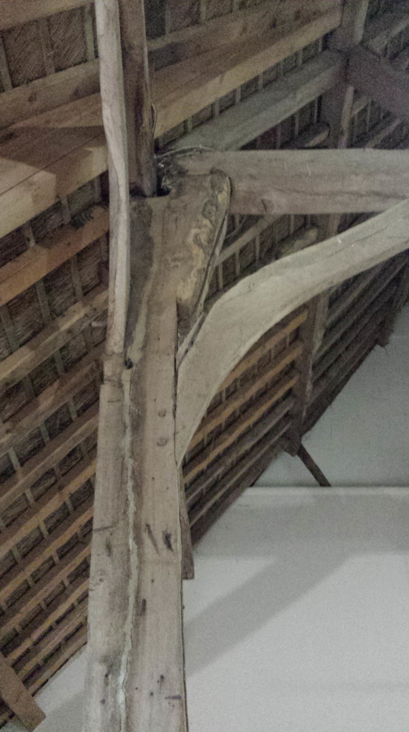

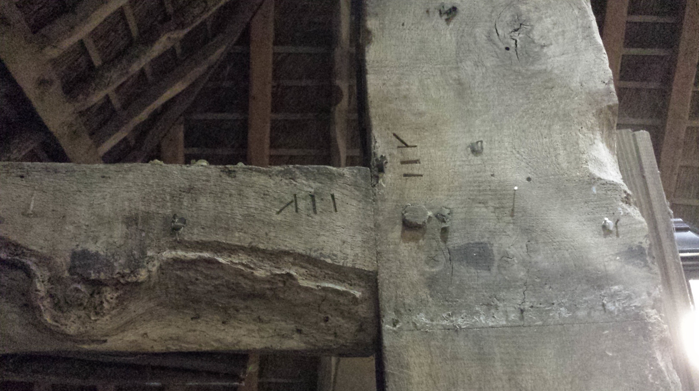

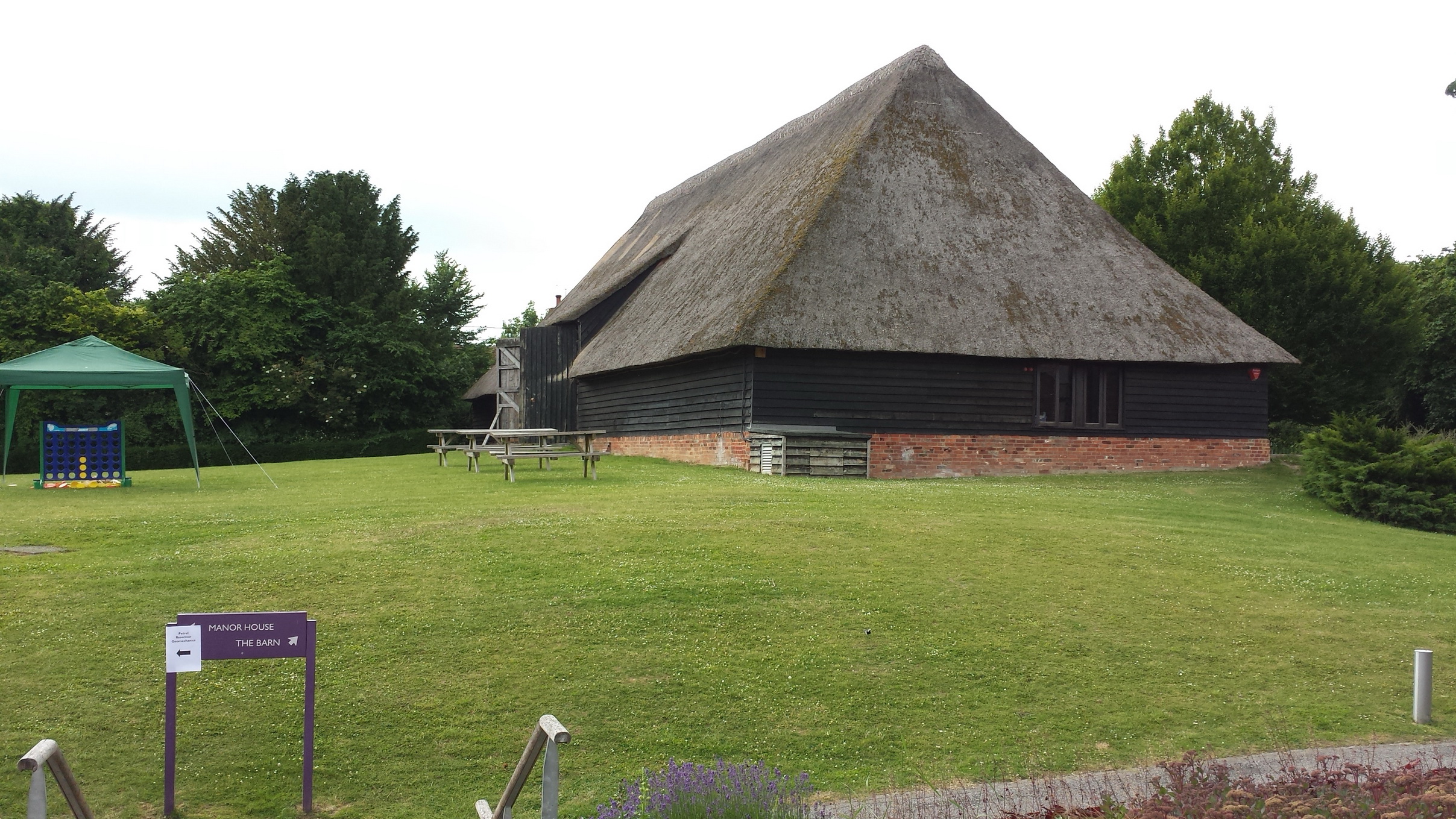

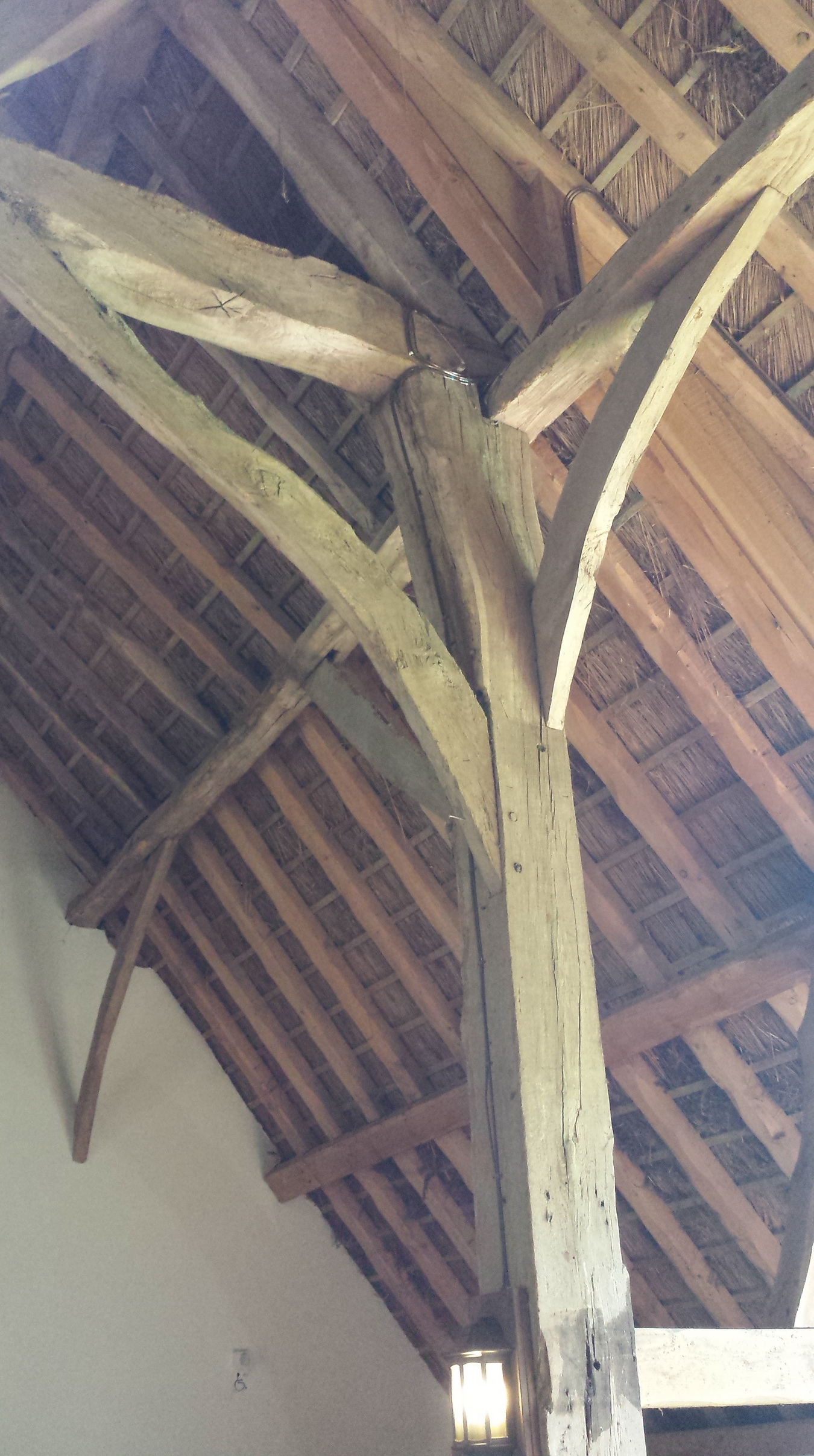

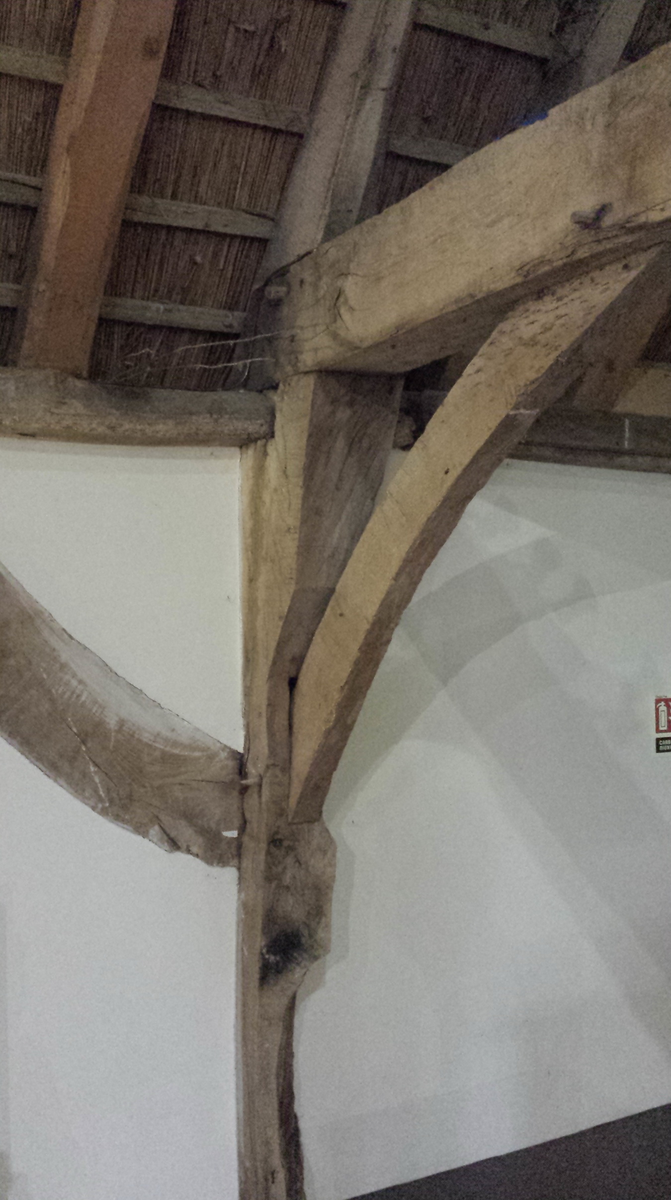

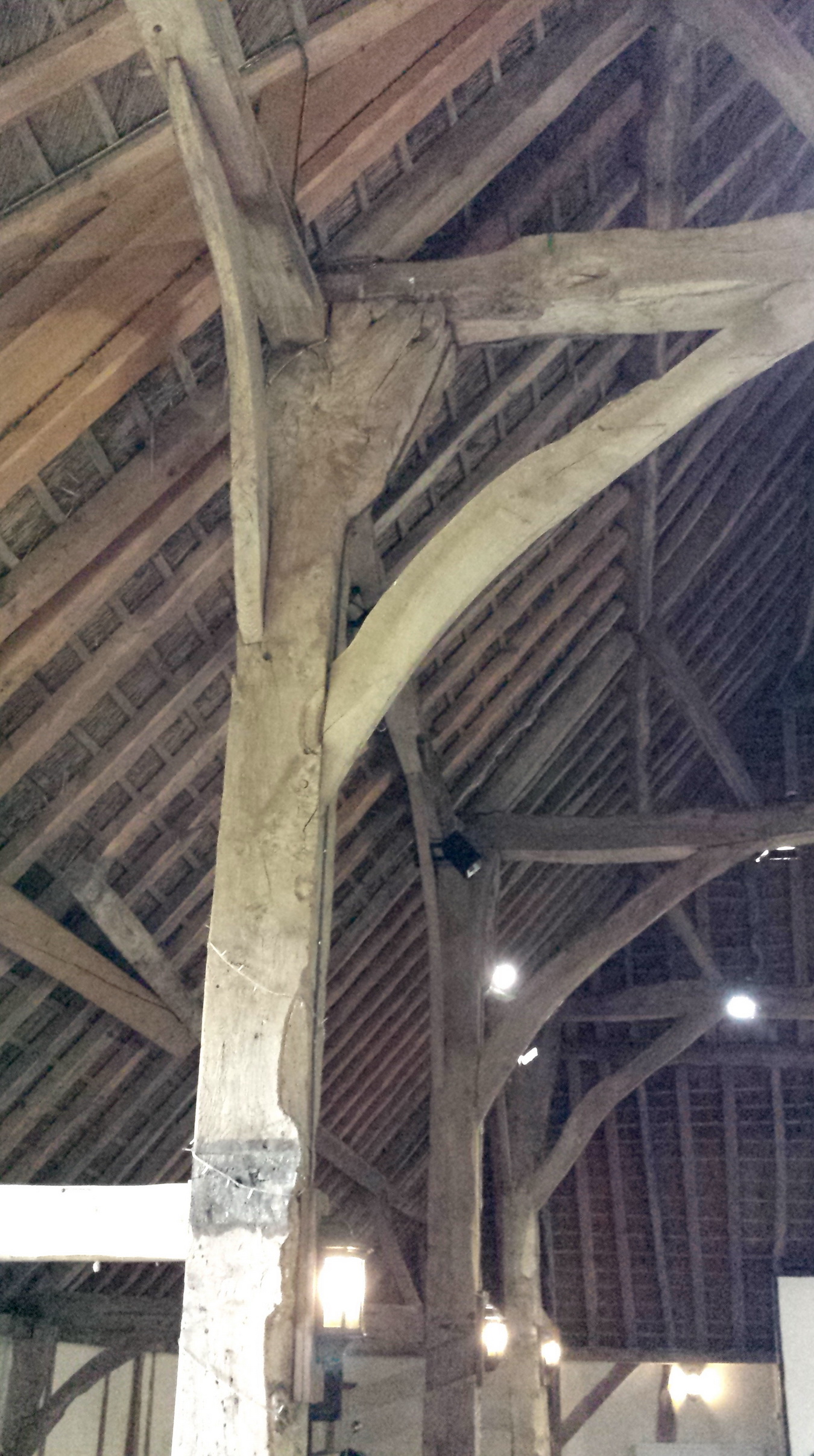

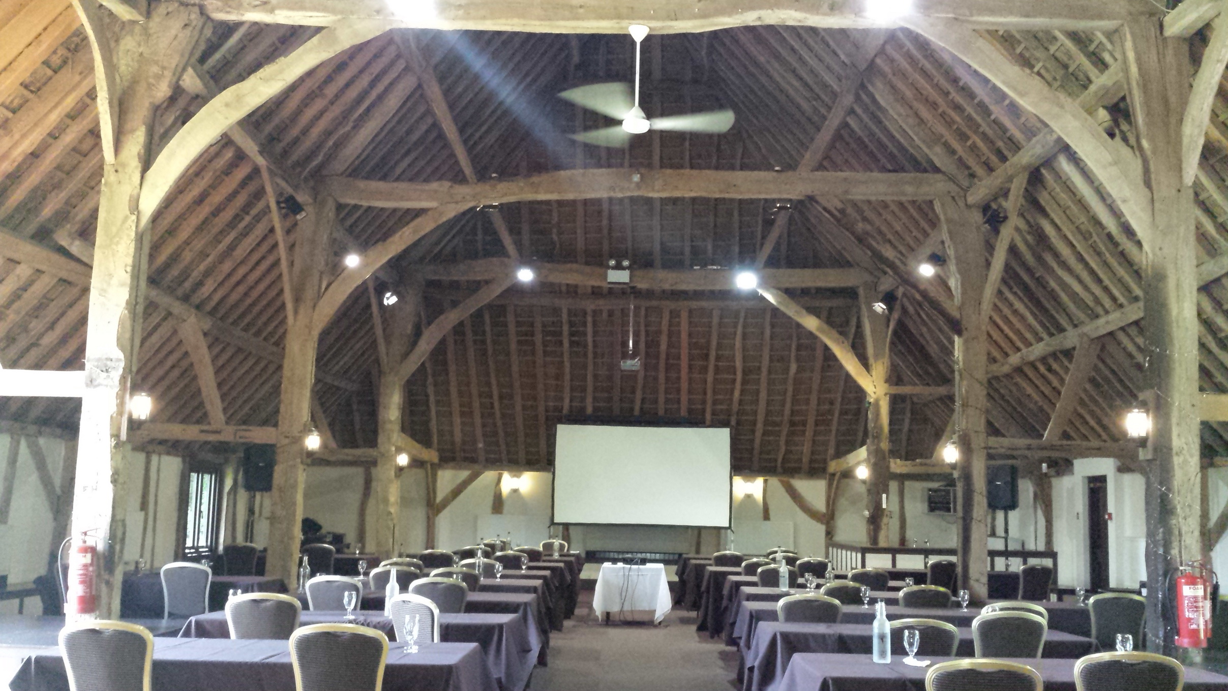

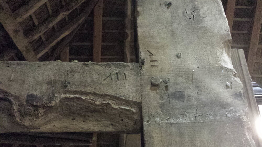

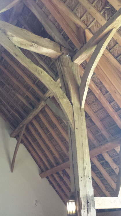

Был я давеча в Англии.
понравился один сарай - у нас в отеле в нем конференц рум устроили.
ну то что это просто БОМБЕЗНО смотрится вы согласитесь посмотрев фотки ниже. Воздух там тоже потрязающий (дерево, солома). не жарко вообще. приятная атмосфера очень.
Обратите внимание на дерево... ему уже больше 100 лет.
На опорные столбы выбирали дубы с КАПАМИ в нужном месте.- Вооще бомба.
274422712_20140623_170301_.thumb.jpg.080f683aed8d2e032dbcf6d17e14fdf0.jpg 246078759_20140623_174209_.thumb.jpg.d78bf88f5f59655f03209e364623837e.jpg 206099674_20140624_134008_.thumb.jpg.b7af527f4ff00feca49852580c046dd9.jpg
Ну и конечно детали и работа... очень впечатляет.
422158476_20140624_133645_.thumb.jpg.c0140a3c5bf417c73e84ea1fb21444dc.jpg 1283019652_20140624_133836_.thumb.jpg.2cf8fe6f1356cc95f1bb35088fddff40.jpg
также удивило, что многие лаги неокорены. икора не струхлела не отвалилась не поелась. Хотя есть и поточенные екземпляры.
