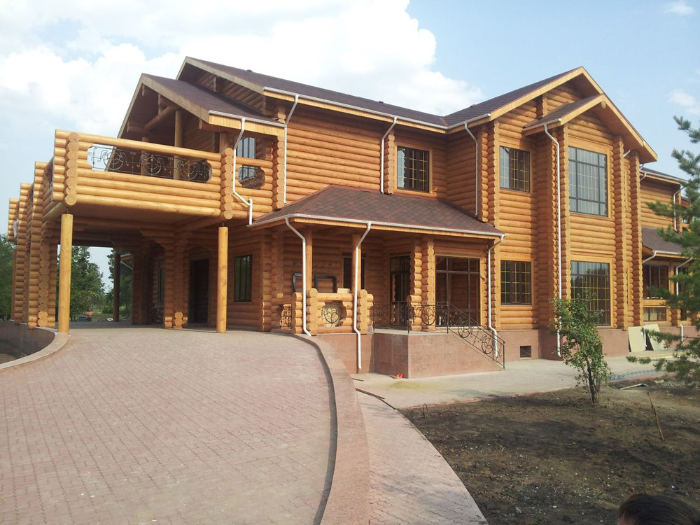

Еще вопрос к бывалым, чем лучше крыть крышу?? Где то прочитала что ондулином нельзя, почему?
насколько помню в этой теме обсуждалось чем и почему
поищите
ондулин сам по себе материал не айс.
для сруба лучше в идеале керамическая черепица - она придавливает дом , нагружает его.
но металлочерепица тоже вполе подойдет.
ондулин - не.
и не красиво.

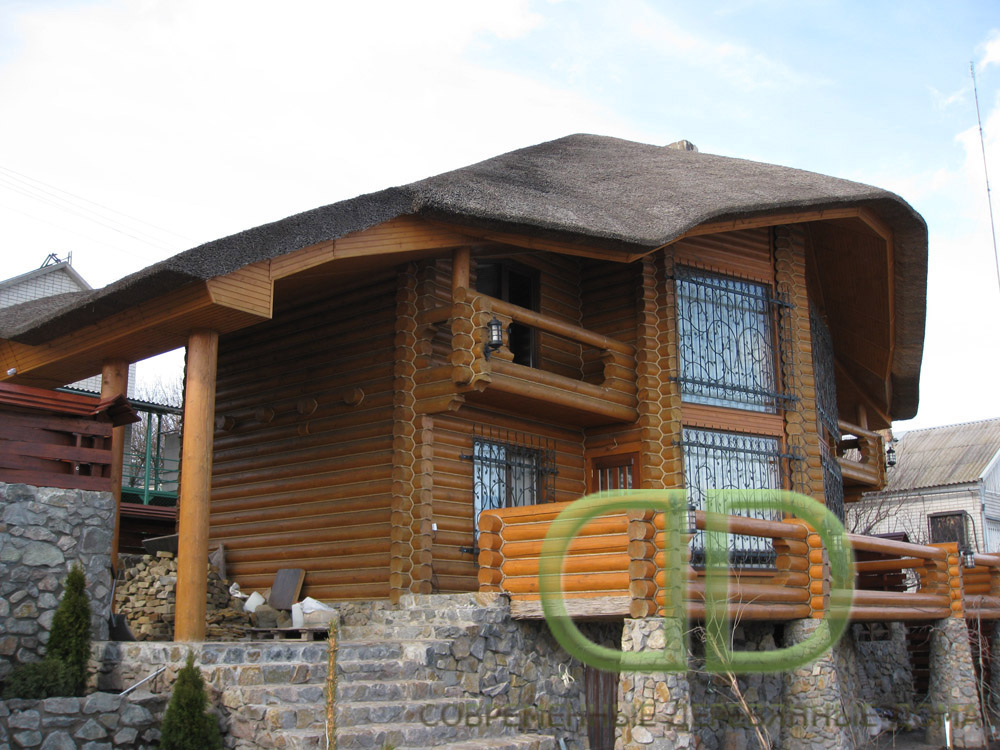

Дранкой из Ангарской лиственницы ручного изготовления ,можно сланцем накрытьЖ-)
можно фото и стоимость

Металлочерепица для сруба противопоказана. У моих знакомых гараж под битумной черепицей, дом под металлочерепицей. Так во время дождя впору бируши в уши вставлять, а в гараже тишина. Себе покрыл битумкой - все супер.
у меня ЦПЧ очень органично смотрится:).. ИМХО если нет грошенят на достойную керамику, то ЦПЧ достойная - выход
Еще вопрос к бывалым, чем лучше крыть крышу?? Где то прочитала что ондулином нельзя, почему?[/quote
Раз такая пьянка.... На предмет металочерепицы - есть случаи когда при правильном утеплении под крышей тихо...ИМХО
полимерная черепица - не плохой вариант.
Битумная - как по мне то лучше всего от 400 грн если брать экзотические то камышовая от 750 грн
