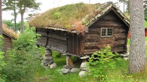

Только если хотите теплый пол, нужно будет еще пустить утеплитель под стяжкой в доме, и будет у вас теплоаккумулятор под домом.
Можете конечно сделать - так:
images?q=tbn:ANd9GcTcvyAUq7q7bIGYygnBFbOj3aWJwbYxGog4CWI5SomDQUeab5fu
Экономия на бетоне колоссальная. Но будете в валенках по дому зимой ходить и греть морозный воздух под домом через пол.:D

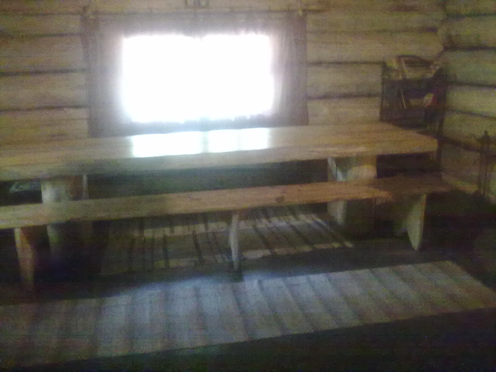

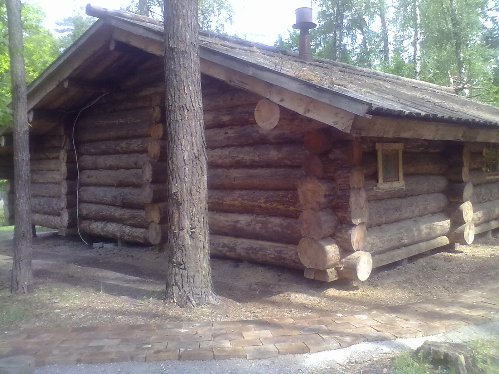

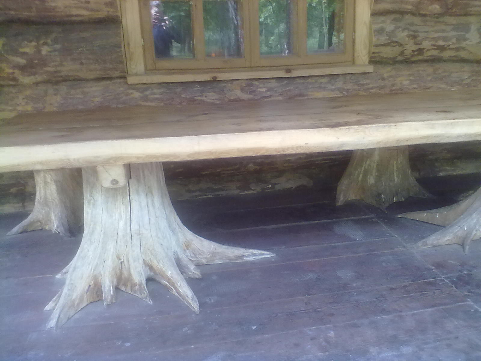

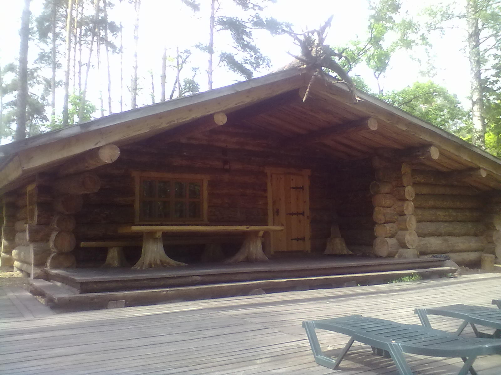

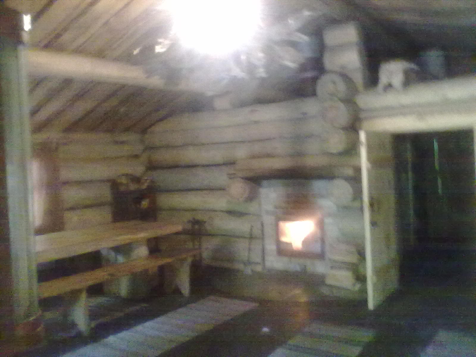

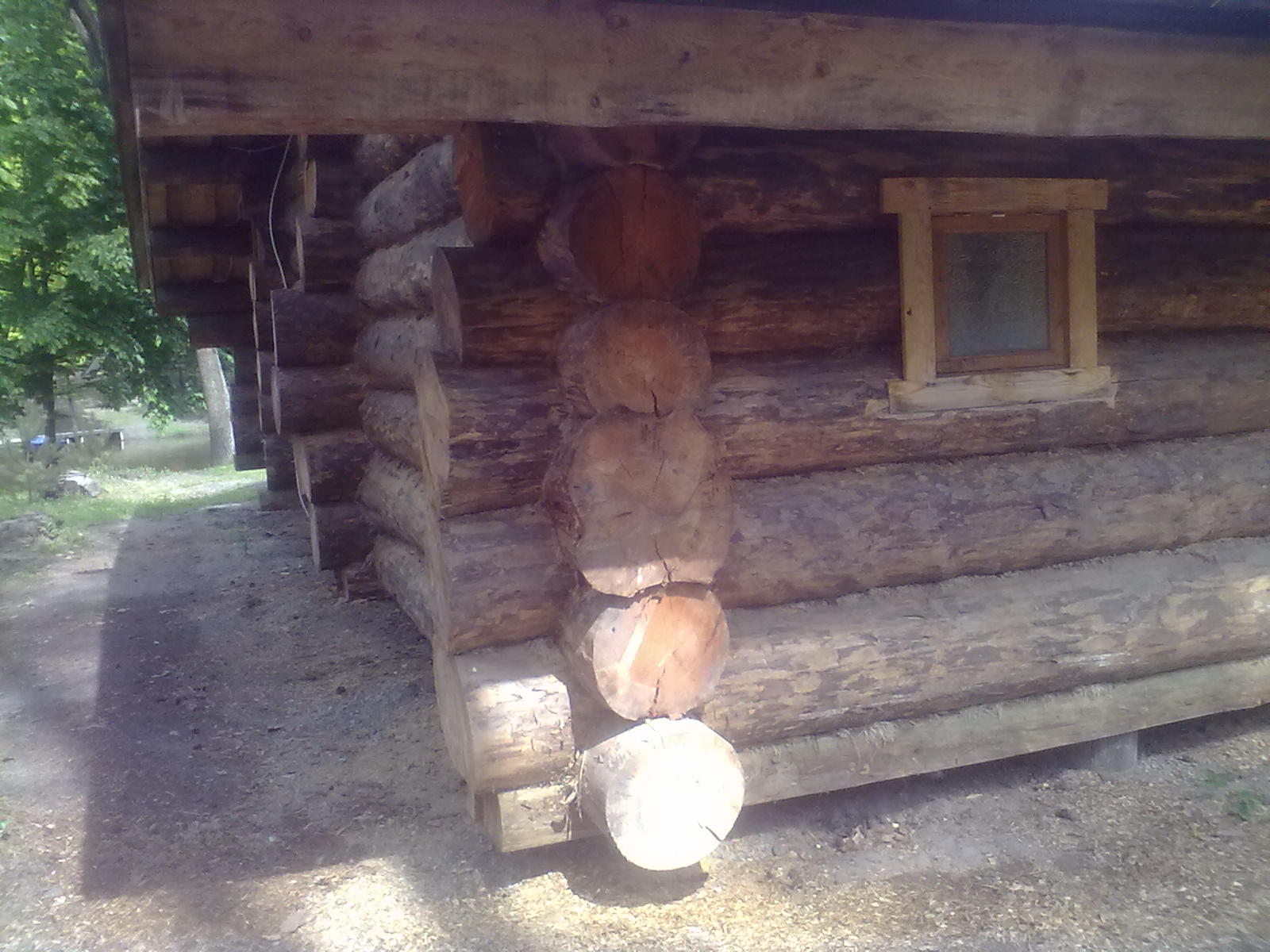

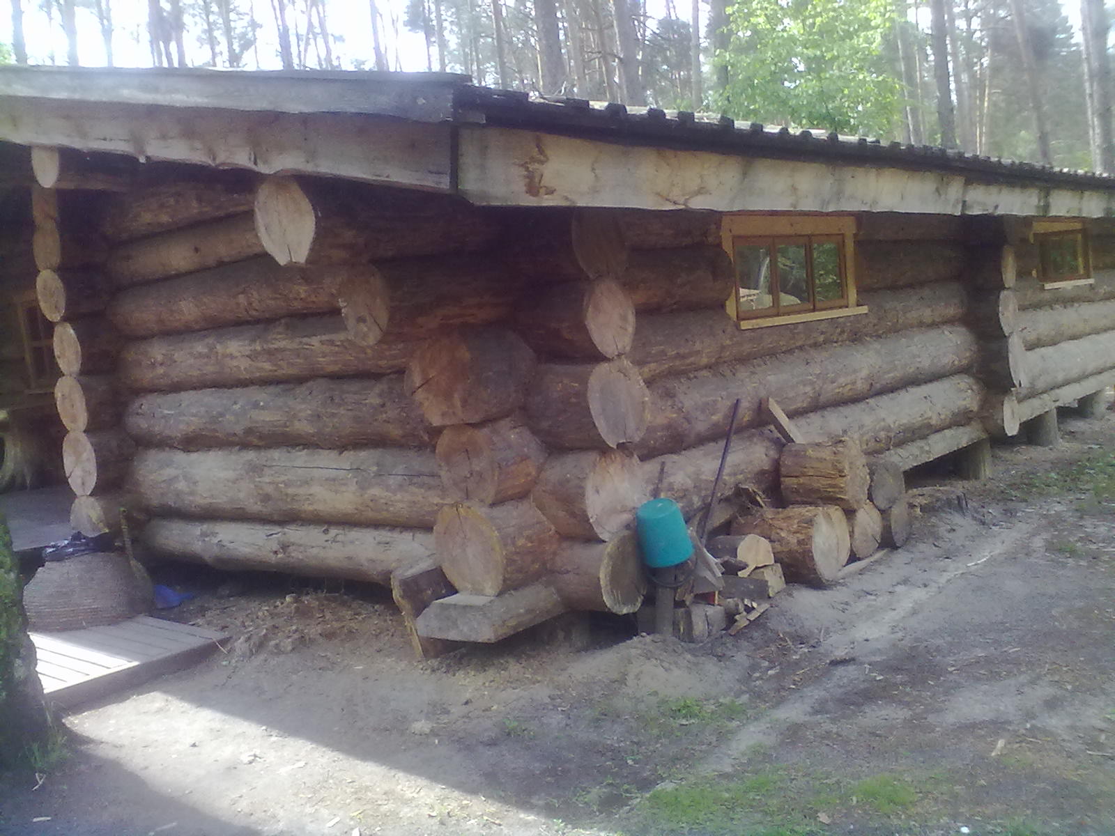

В ресторанно-гостиничном комплексе под Киевом (может кто знает "Старый пруд" по Гостомельской трассе, поворот на Клавдиево) надыбал дичайший сруб:
1. крыша деревянная
2. фундамент временно-постоянный
16052014260.thumb.jpg.130350cd25fa1847cb9faa0653a365d7.jpg 16052014268.thumb.jpg.dd786518473fd06b10f36d9687f81dfa.jpg
3. при этом впечатление добротного строения, как снаружи
4. так и внутри
16052014264.thumb.jpg.b3bf162333db8ef3e4c1ed1bc0b63132.jpg 16052014266.thumb.jpg.ea31cd92c9a4cb207528237d3c79e6da.jpg
5. технология практически без отходов
16052014262.thumb.jpg.e0563c3ae0e3df310ffb7700712af50c.jpg 16052014263.thumb.jpg.a562e98545f6cd77bb7bf38cadde003a.jpg
В целом понравилось, но если делать для себя, без фундамента и другой крыши не обойтись.
