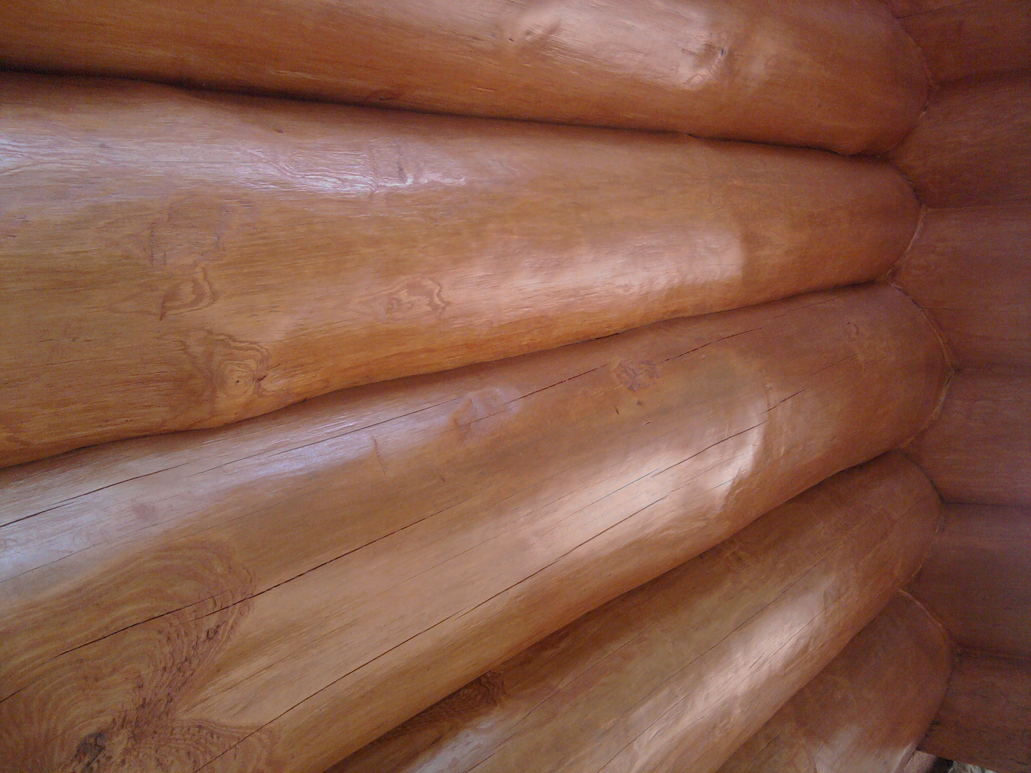

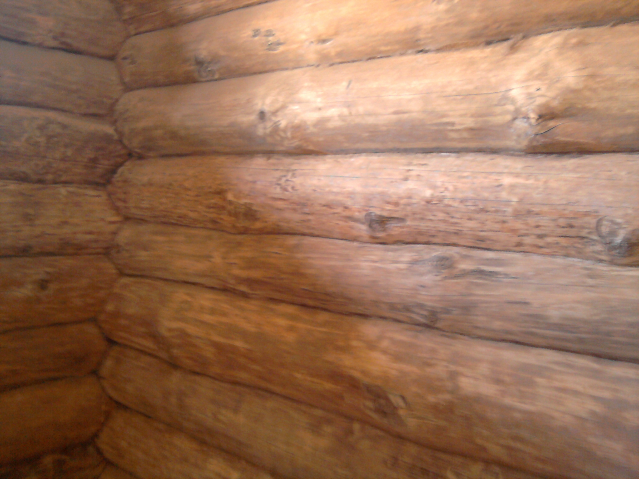

  • по-поводу прокраски это ближе к истине,а вот шлифовку называли для того что бы ВЫ не испугались,так сказать боялись клиента упустить.Выкладываю шлифовки свои у обоих разная цена.Если один заказчик хотел идеал,другому надо минимализм(имитация сухостоя,сучки вообще не трогать приказ был) затем герметик и масло.

чем на первом фото вскрыто?

Оч. странные шлифовщики. Шлифовка раз в 10 неприятнее, чем покраска. Имхо.
.....и еще вопрос по шлифовке? Когда надо эту процедуру пройти???? .... скажем так когда наиболее правильно шлифовать и вскрывать брус? ... сразу после сборки или дать ему пустить смолу????
Вскрывали СЕНЕЖЕМ в три слоя.

Сенежем покрывали забор, 1,5 года уже...пока полет нормальный..Дом внутри покрывали Евротексом как только заселились, второй этаж спустя 1,5 года, снаружи-Дулюксом, покрывали через месяца 3-4 после того как подняли стены...Фото на аваторке ;)

Мой сруб собрали в декабре, шлифовал в мае, внутри смолы нет, снаружи есть немного, абсолютно не критично
Собирают из сырого бруса, что бы достичь нуйной кондиции для шлифовки надо что бы хотя бы год-полтора после окончания стройки постоял.
