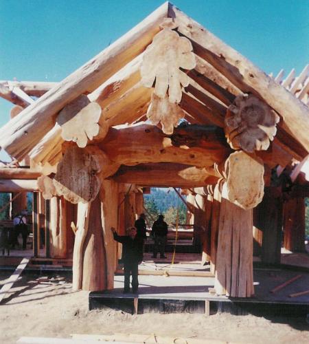

Поймал, посмотрел. Честно говоря - ничего такого, при котором бы мог ахнуть я не увидел. Я не буду спорить - у каждого понятие дороговизны и професионализма мастеров разное. Может,когда доладуют до ума оно и будет выглядеть красиво и шикарно, но пока ничего удивительного я не увидел (это личное мнение и написано не в обиду).

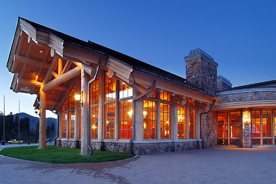

Пока межетажное перекрытие я вижу у себя такое.

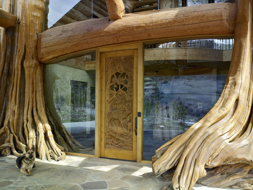

ВОТ ОТ ТАКИХ РАБОТ ДУХ ЗАХВАТЫВАЕТ И ВОТ ЭТО МАСТЕРА ВЫСШЕГО ПИЛОТАЖА!!!
Эти фотографии сделаны в США или (что более вероятно) в Канаде. Мастера оттуда приедут? :)
такие вещи и в Украине спецы сделают не напрягаясь особо.Кран всю работу сделает и дизайнер,а рубщику только бери да руби по проекту.У нас ведь как часто бывает? проект на пальцах,бревно на горбу тянут.Разве я не прав? Впечатляет диаметр брёвен это да,но если сделать из бревна на 200-220 то и вид другой будет.
Цена будет как у Шаттла :)
Из 200-го ручной тес не делают. Обычно идет бревно 300 и больше.
уверен что и у наших получилось (или получается) бы так же, но почему никто не показывает фото подобных домов построенных в Украине? наш менталитет?)) или такие только у олигархов-любителей деревянных домов котрые не хотят "светиться"?))
Да на словах оно может и так - но что-то в Украине я таких произвидений искуства (иначе немогу назвать) не видел (ладно не вживую, хотя-бы на фото)... Я не говорю что в Украине рубщики домов плохие или чего-то не умеют - нет, не плохие и многое умеют. Но я выложил фотографии действительно произвидений искуства в деревянном домостроении (по моему мнению, которое я никому не навязываю). Если вникнуть в фотографии - на первый взгляд вроде ничего сложного там и нету, но когда присмотрется - все очень грамотно, продуманно, просчитанно, обмеряно, выверено, учтено, согласовано, подобрано, вписано, сделано с душой. А такие вещи дёшево не стоят. Хотя, когда смотришь на такие дома - за них хочется платить!!! Только прошу вас уважаемые форумчане - не судите строго, типа - да ты знаешь сколько такой дом будет стоить и т.д. Я считаю, что такие дома дешево не могут стоить в силу своей эксклюзивности, индивидуальности, респектабельности и люди, которые могут себе позволить ТАКОЙ дом - за ценой не постоят!
Все совершенно верно. За постройкой такого дома стоят архитекторы, конструкторы, куча техники. Такие деревья выдергиваются не тракторами, а вертолетами. Без шуток. Корни у них подкапываются, подпиливаются и остается только подсечь вверх, как на рыбалке.
А конечный результат, особняки и виллы входят в десятку самой дорогой недвижимости США. Есть рейтинг, и в десятке два-три таких дома.
Если в Украине и появится что-то подобное, то вряд ли вы увидите этот дом проезжая на машине возле дороги или фотографии в интернете. Такие люди не сильно показывают всем подряд то чем они владеют, будь то коллекции картин, украшения или редкие эксклюзивные автомобили.
А позволить себе даже менее эффектный дом не могут даже очень богатые люди - банально денег жалко.
вы видели часть ,вернее сегмент
1/4 обьекта
я же говорю у меня нету фотогалереи их работ :beer:
ибо "там"..... фоткать не выйдет:D
конкретно этот делается какому то нардепу
