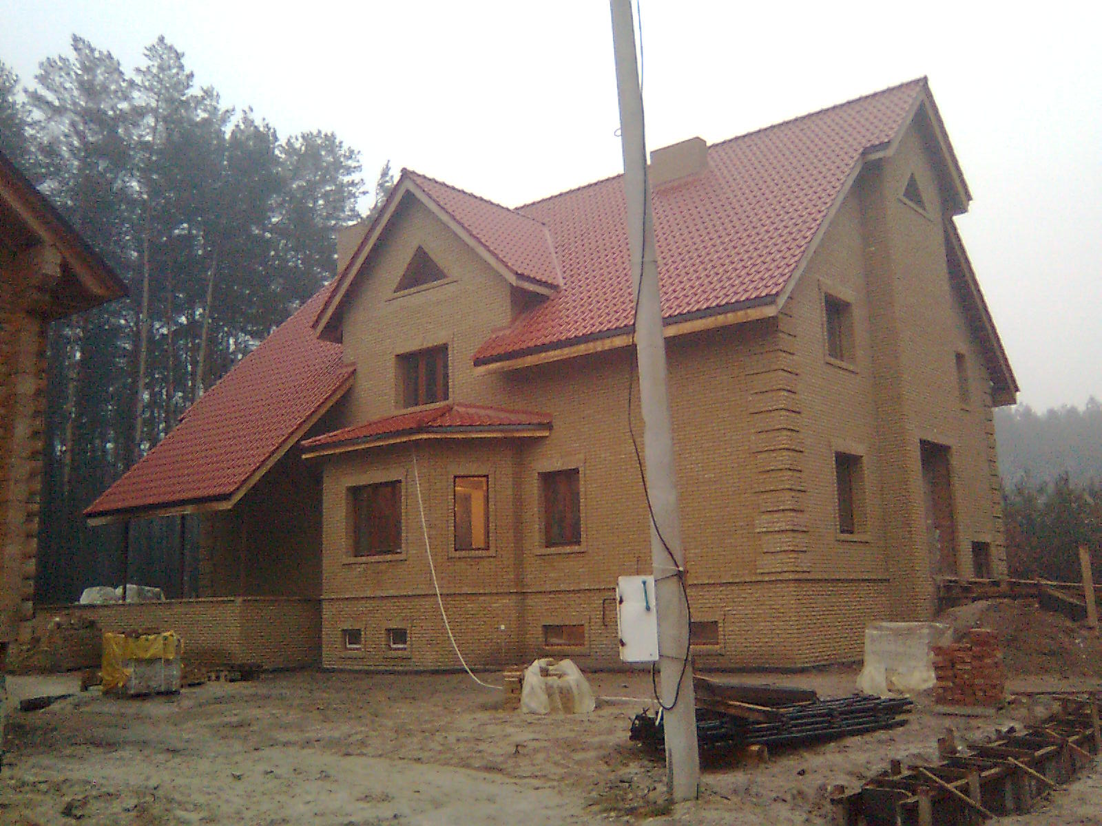

Елки-палки Опубліковано: 30 травня 2012 Поділитись Опубліковано: 30 травня 2012 А еще есть прекрасная школа кровельщиков у Димы в Буче, где учат не только класть черепицу но и самостоятельно определять ее качество и долговечность. А еще класть сланец, изготовлению фальца и водосточки ( в т.ч. медной) и прочая и прочая Кстати он торгует кровельным инструментом и Протулом, там же курсы плотницких соединений. Рекомендую Знаю эту школу,проходил мимо.Как раз мы и делали домик с керамикой не далеко от Бучи в Блиставице.:D Посилання на коментар Поділитися на інших сайтах More sharing options...
DraVVa Опубліковано: 30 травня 2012 Поділитись Опубліковано: 30 травня 2012 Для того что бы оценить качество рубки надо иметь соответствующие документы ИМХО,а если ко мне просто придёт на объект дядя типо я крутой рубщик и будет меня "лечить", то я ему дам в руки топор и пусть он сделает лучше,т.е. надо хотя бы иметь за спиной готовые работы,отзывы.Вот у Вас к примеру есть опыт и соответствующие документы? Тем более "лечить" никого не нужно будет. Я должен принять объект у подрядчика, но какой из меня приемщик? Хотелось бы что-бы незаинтересованный опытный рубщик дал своё заключение как сработан дом. Может что-то можно сразу дотюнить и не ждать пока оно вылезет где-то боком? А может Вы скажете что всё сделано просто отлично и я людям какую-никакую премию предложу ... :D Предсталял себе эту процедуру так - эксперт приезжает со мной на обьект, осматривает и дает лично мне своё заключение. Как быть дальше я сам решу Посилання на коментар Поділитися на інших сайтах More sharing options...
Елки-палки Опубліковано: 30 травня 2012 Поділитись Опубліковано: 30 травня 2012 Вот у Вас к примеру есть опыт и соответствующие документы? Опыт то есть,а из документов..... тесло и бензопила+ работы.Один раз меня пригласили дяди с Белгородской таможни принять кровлю..больше я в эти игры не играю,кровля была сделана откровенно даже очень отвратительно,указав на все недостатки на что они сказали " Мы так и думали" И вызвали подрядчика самозванца,которого просто на моих глазах избили... так что мне хватило впечатлений.Я пас. Добавлено через 3 минуты Я должен принять объект у подрядчика, но какой из меня приемщик? Хотелось бы что-бы незаинтересованный опытный рубщик дал своё заключение как сработан дом. Обычно бока в этом деле вы не сразу увидите, а через годик другой,в таком случае кто будет крайний? ответ я уже знаю. 1 Посилання на коментар Поділитися на інших сайтах More sharing options...
