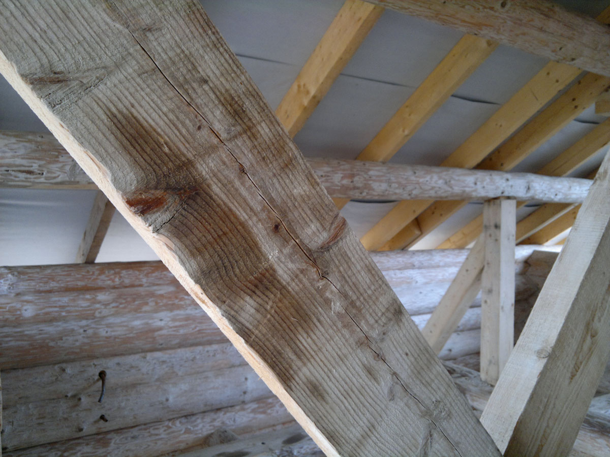

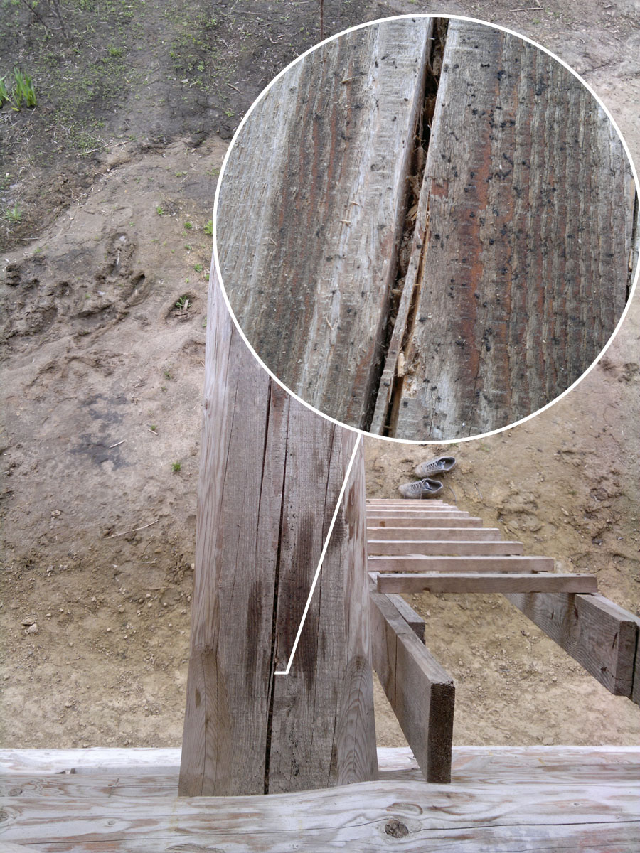

Друзья, специалисты!:) А ну ответьте мне, что это на моем срубе постоянно выступают влажные пятна, причем началось сразу же после сборки (фото 1 и 2). Летом было поменьше, после зимы значительно больше.

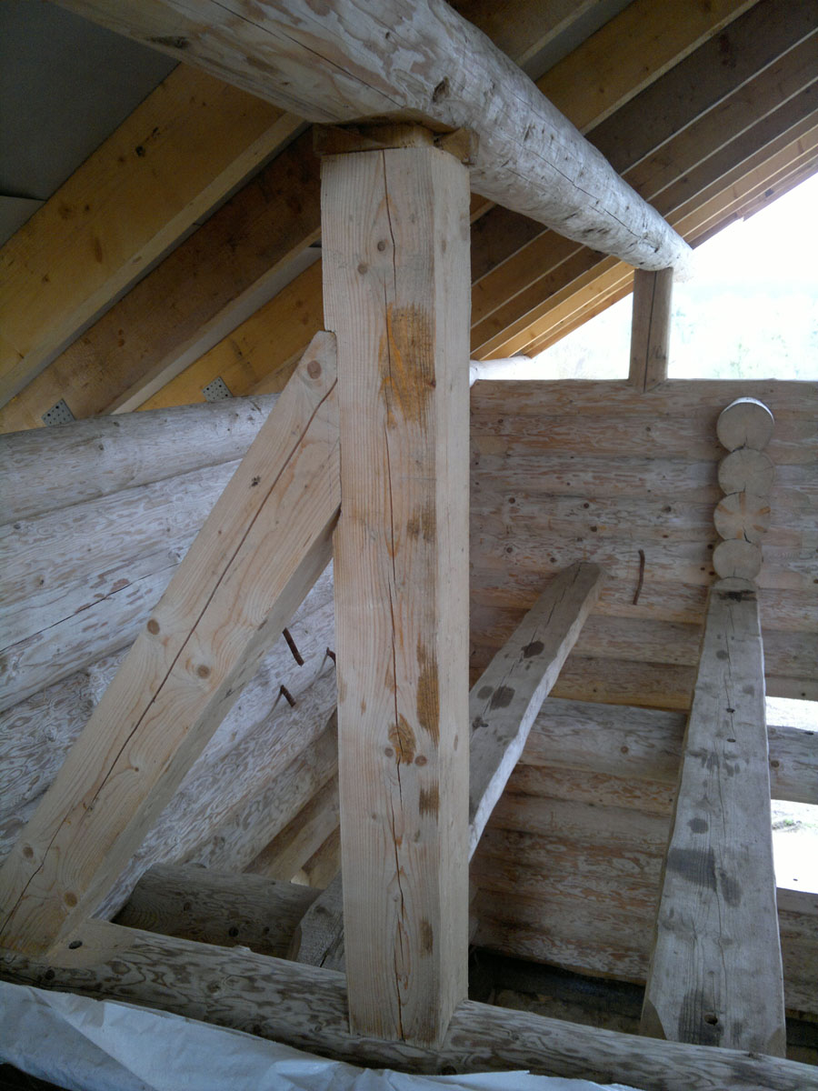

И что это за черный грибок появился на одной из балок, выступающих наружу? (фото 3). На сколько это критично и что с этим всем делать?
Юра, про пятна не знаю, на полтергейст похоже, а грибок черный это от влаги. После финишной шлифовки и обработки торцы и плоские поверхности склонные к застою воды обработаешь пленкообразующим составом.
А что это за такие интересные компенсаторы усадки я у тебя рассмотрел на прямоугольных подпорных балках внутри сруба? Это типа если дом сел то брусочки выбиваются или как?

Юра, про пятна не знаю, на полтергейст похоже...
Это конечно вариант:), но должно же быть какое-то логическое объяснение? Может влага таким образом выходит или еще что.
Ну да выбиваются. Изначально с исполнителем шел разговор, чтобы ставить домкраты. Но подстропильные балки опираются на 5 столбов, требующих компенсации. Независимо друг от друга, мы пришли к тому, что если использовать домкраты, конструкция получится шаткая, да и регулировать их будет неудобно, когда стены зашьются. Поэтому столбы заканчиваются шипами, которые входят в подстропильные балки. С помощью клиньев регулируется усадка. Конечно с точностью до миллиметров сложно просчитать на сколько сядет второй этаж, да это и не нужно, плюс-минус сантиметр погоды не делает, дерево - оно живое, примет нужную форму и нивелирует эти 1-2 см.
