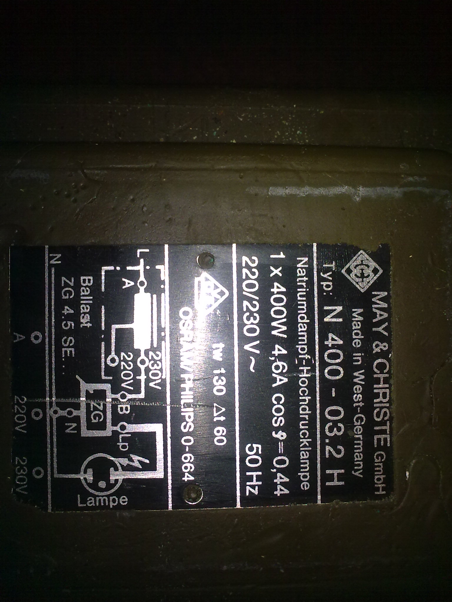

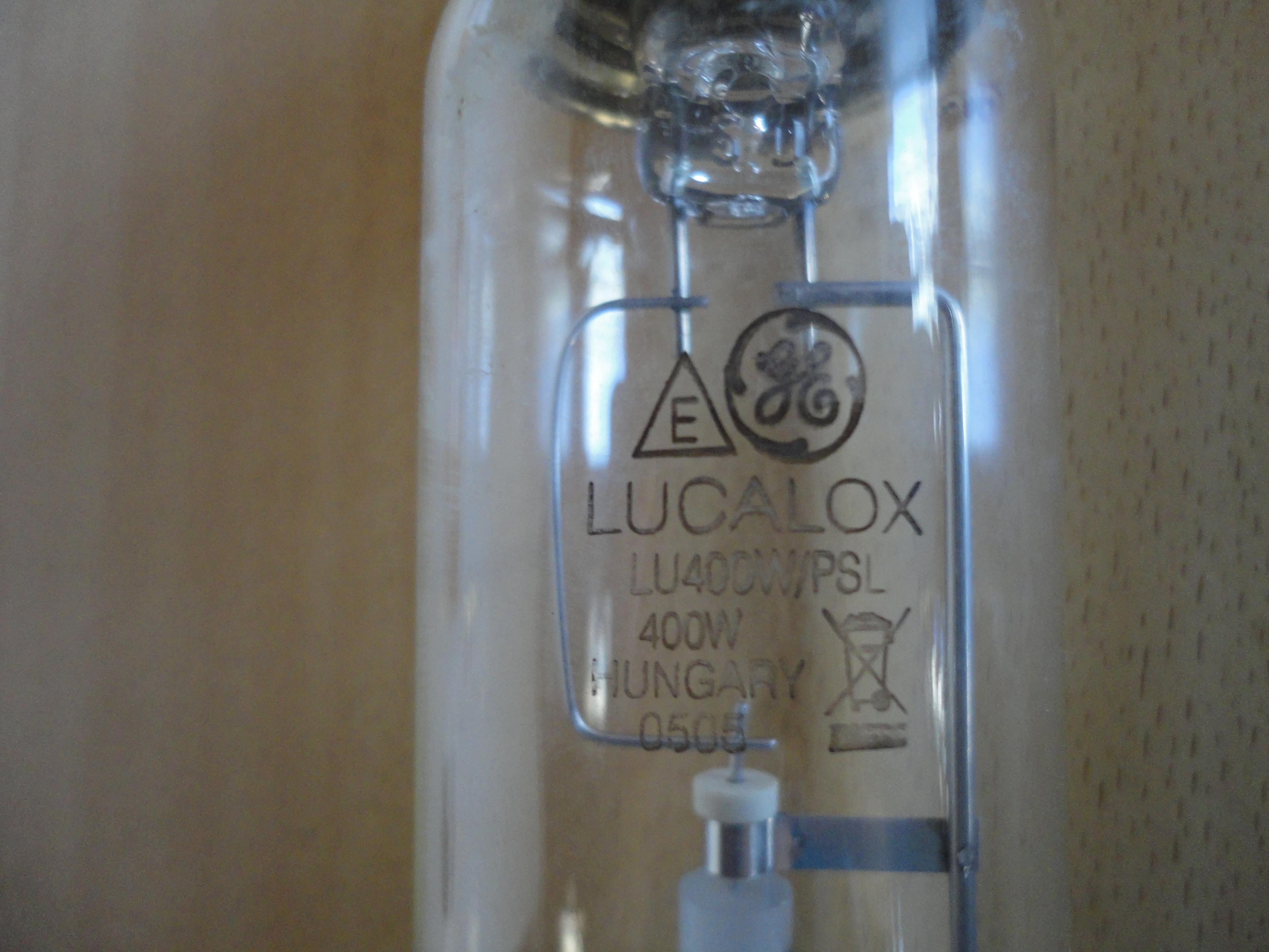

Может кого заинтересует. Светильники под натриевые лампы ДНАТ.
Лампы также есть в наличии.

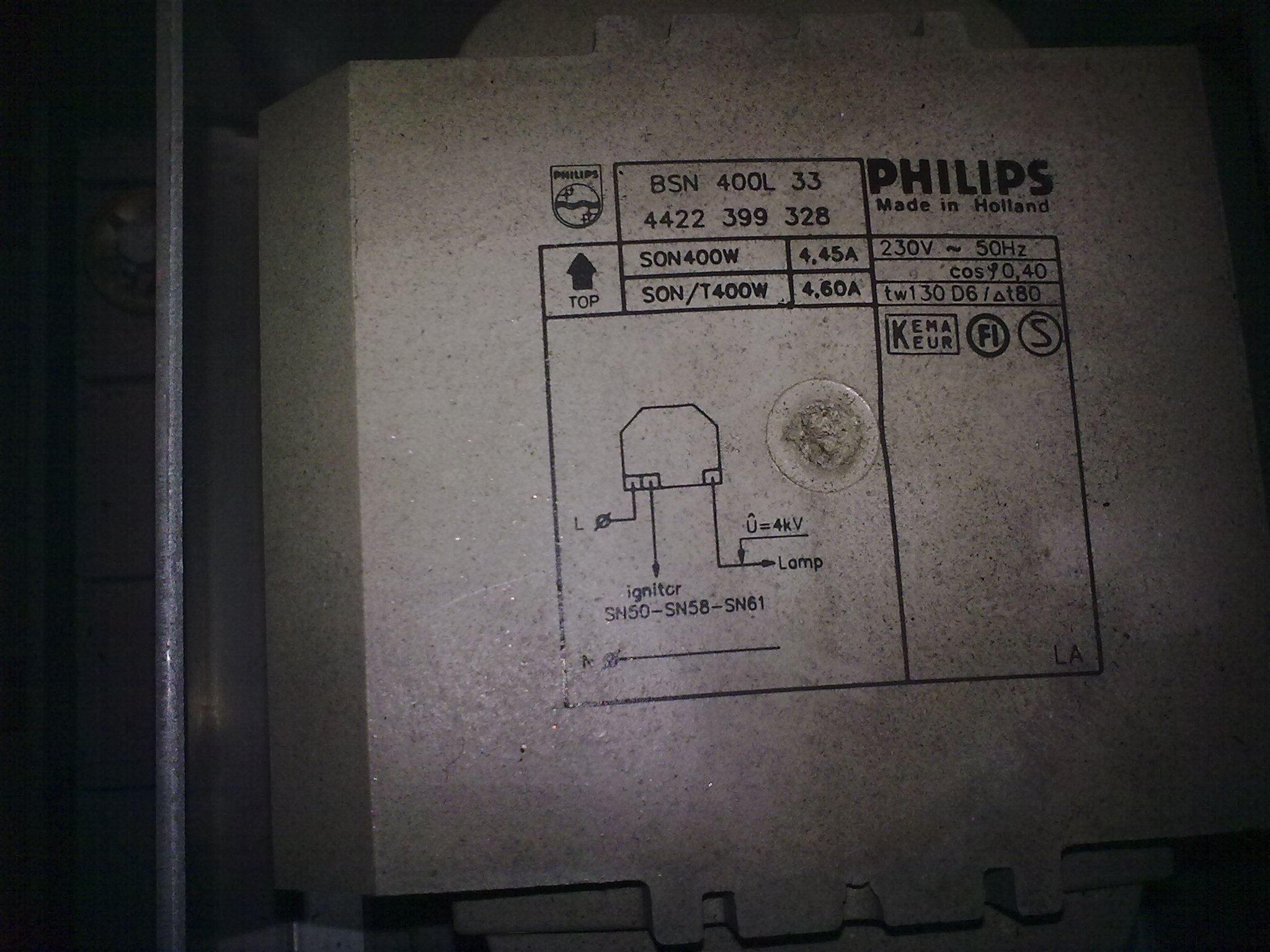

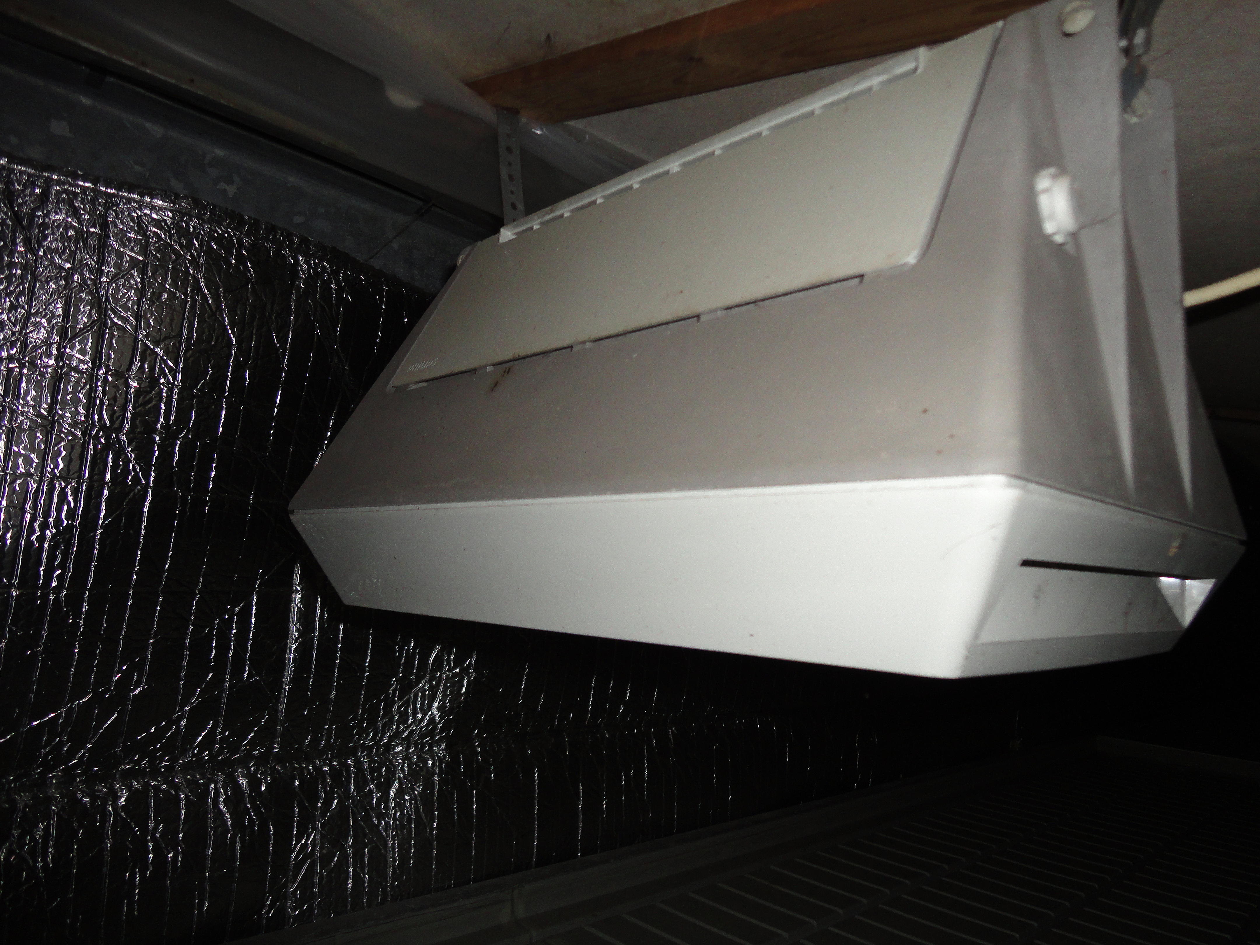

Из личного опыта скажу, что у меня в 2013-ом была проблема с лампами ДНАТ для растений. Тепличка 50м2, 14 ДНатов 400Вт в ней стояли, жор энергии сумашедший. Сменил днаты на фитолампы и фитосветильники, спектр света сыграл большую роль для помидоров и клубники. По цене, фитолампы немного дороже чем другие лампочки, но они исключительно созданы для растений и срок службы в 5-7 раз больше. Покупал все здесь (тык), недавно взял еще 6 фитоламп 45Вт чисто для рассады.

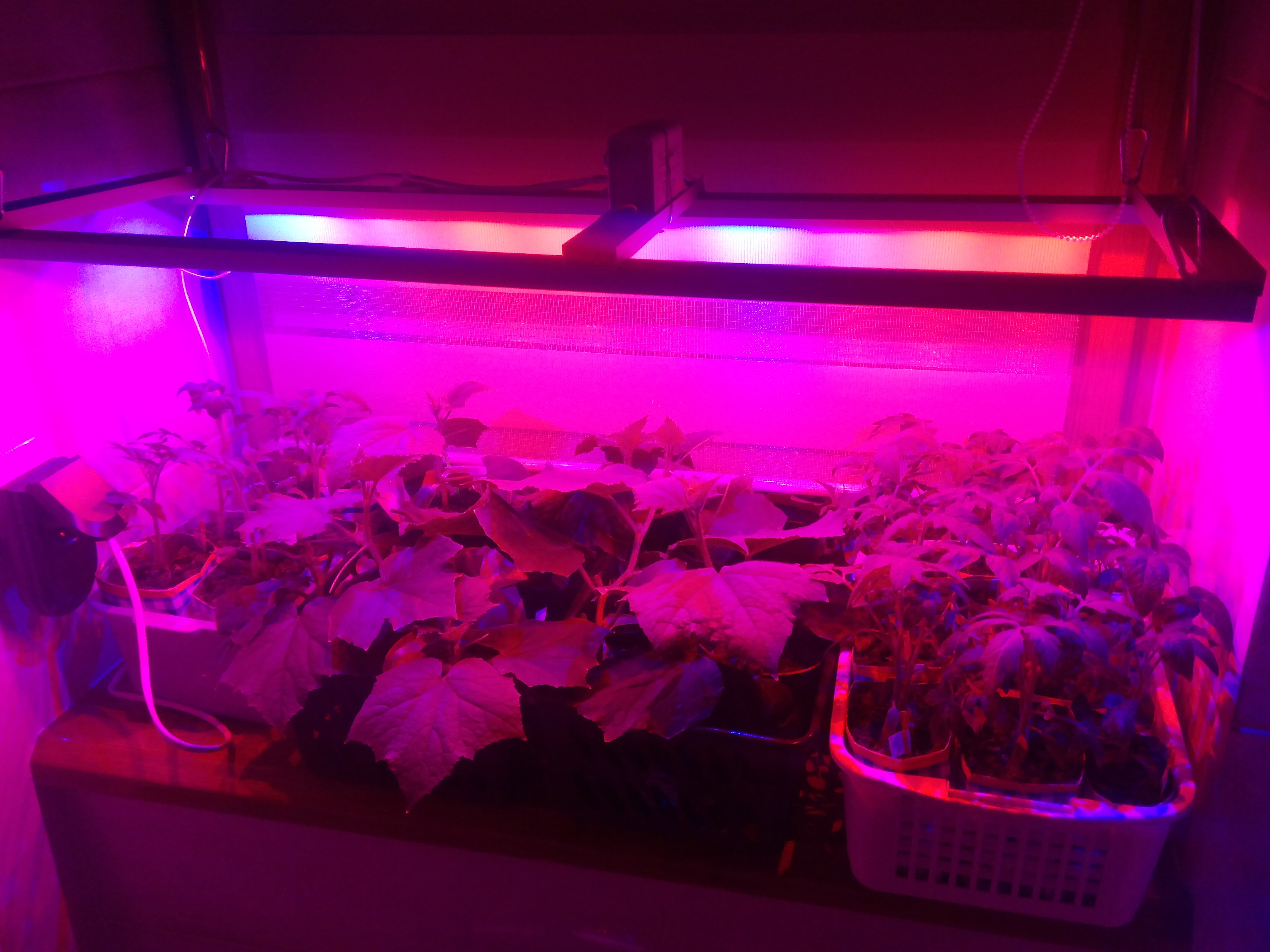

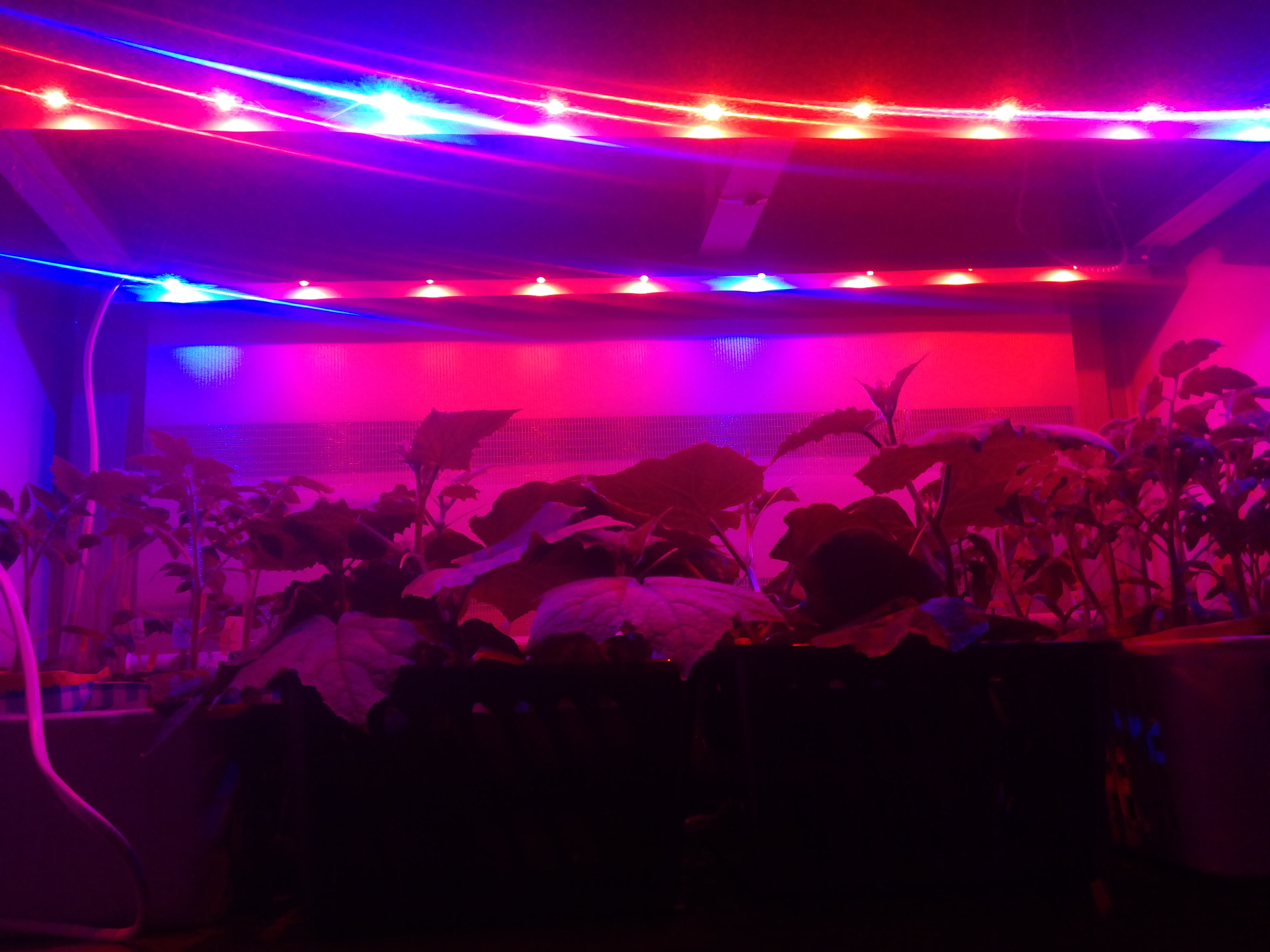

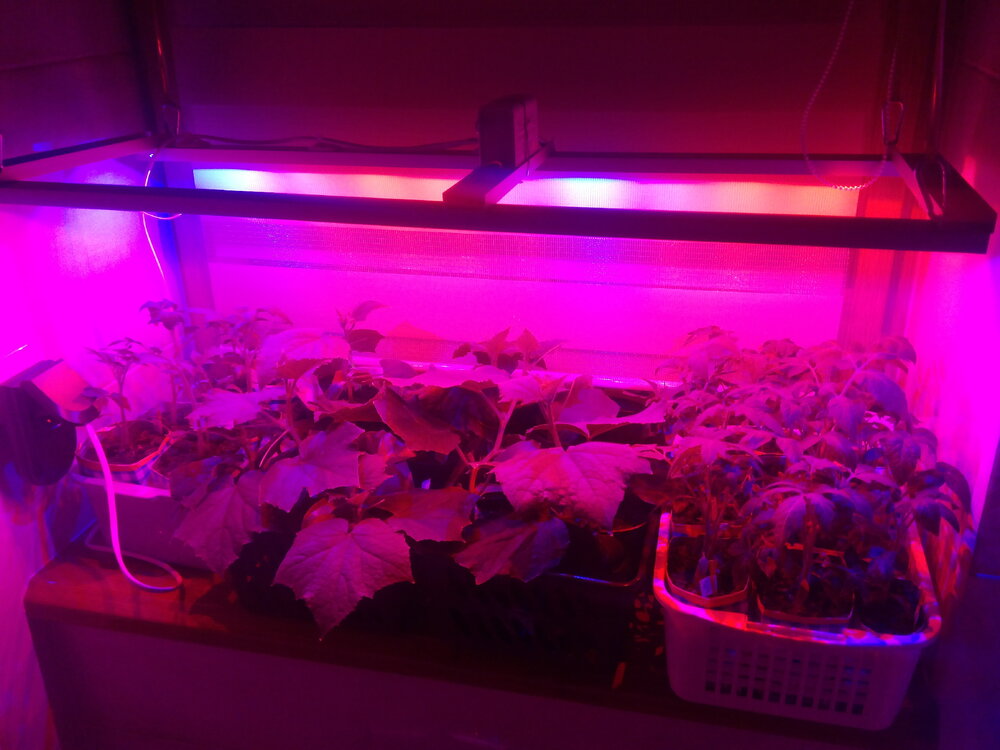

А я под сезон рассадный сам сваял светодиодные светильники...
Получилось бюджетненько и в размер окошек, где рассада будет жить, пока на улицу не выставим.
Растюхи в этом свете смотрятся сюрреалистично конечно, серо-черного цвета...:D но как пояснили знающие люди - это супер - черный цвет означает что почти 100% красно-синего спектра поглощается листьями, что собственно и требуется...
Бюджетненько на такое количество рассады - это сколько?:D
светодиоды 3 Вт на радиаторе(звездочка)
14 светодиодов красных+4 синих х 60 центов = 390 грн
Драйвер 300 грн общая
Швеллер люминь 30х13 мм -2,25 м/п х 56 грн = 126 грн
Термоклей - 1/8 тюбика = 6,25 грн
шнур питания с вилкой + монтажный провод+канифоль+припой+смывка... ну грн 50 наверное... два светильника за вечер..
Примерно 880 грн.
Мощность 54 Вт набрана из расчета оптимума 200Вт/м2...

Любопытно, а в сравнении с лампами типа флюоры осрамовской разница какая-то есть?

На фотке - рассада 3,5 недели... огурцы очень удивили - междоузлия 3-3,5 см и ствол 6-8 мм... я если честно, рассады за такой срок и такого качества никогда ещё не получал... а осрамовскими лампами я тоже пользуюсь - так что по завершению сезона отрапортую..

Да чего уж там - я ваще-то не принадлежу к излишне восторженным ребятам - но и мне нравится сей "огородик" .... пока что видос у рассады зачетный... любимая уже шесть окошек из восьми "засадила", на подходе посевная ещё на двух...
Тут ещё вчера лень собственная меня на подвиги вынудила... теперь вся подсветка с пульта дистанционного включается....
Задолбало меня каждый раз по комнатам-этажам бегать включать-выключать фонарики... ;)
