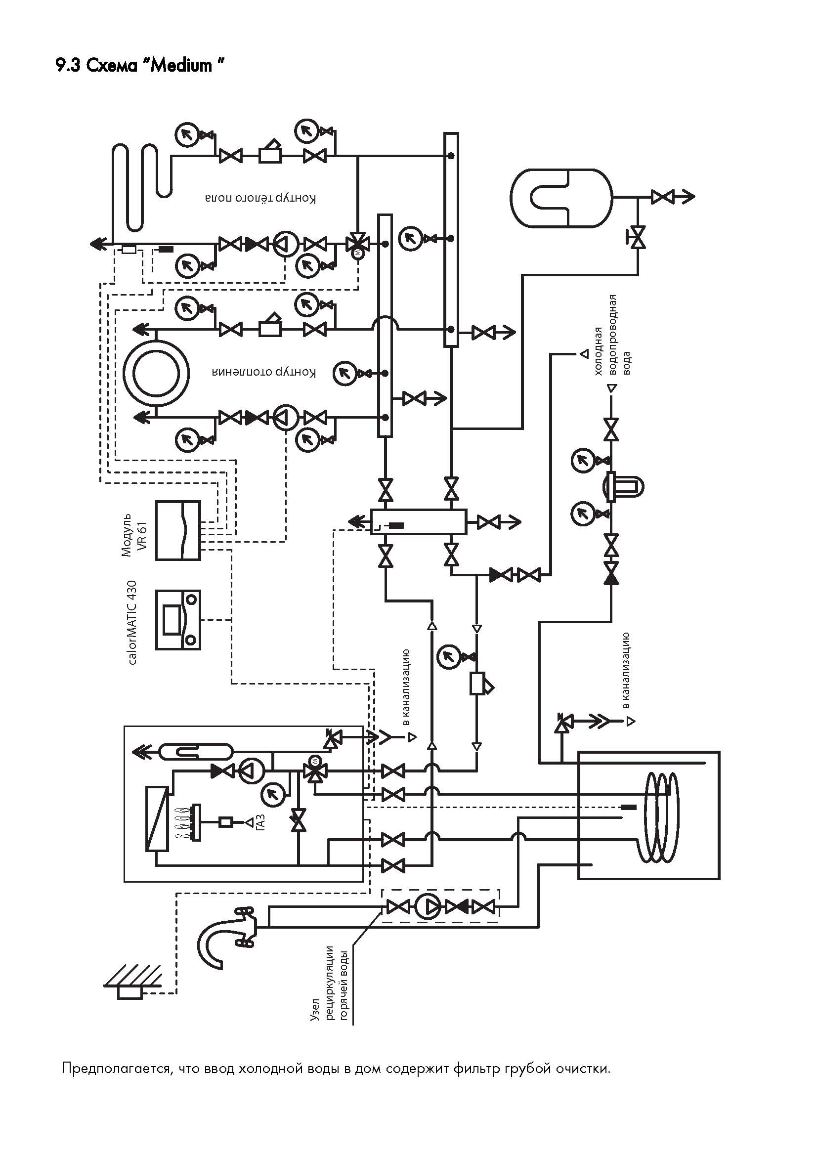

И чем и как будет греться бойлер?
Бойлер будет греться котлом.
Схемку прилагаю...
Схемку прилагаю...
Мне видится что так некомфортно и неэкономично.
Нет Вы не правы! И комфортно и экономично...
Расписывать не буду, потому что в интернете масса информации...:)

Спасибо! за написанное и выдержку, но похоже у меня в голове что-то засорилось, ещё больше запутался.
Если один контур и он змеевиком проходит через бойлер попутно косвенно нагревает воду в бойлере и далее к батареям, то температура теплоносителя системы отопления(батарей ) и воды в бойлере взаимосвязана, тоесть чем горячее нужна вода в бойлере тем выше температура теплоносителя в системе отопления и жарче в доме.
И как это для ГВС задать одну Т а для отопления другую Т ,если котёл одноконтурный?:(
2 Вадим
абсолютно исчерпывающий ответ,
более подробно разяснил бы только касательно "100 литров вылил и не хватает следующему"
В электробойлере когда температура падает включается несчасных 2 кВт....они особо не нагреют воду, а вот котел начинает греть на всю свою полную мощность и если мощность теплообменника бойлера не ниже, то догрев воды идет моментальный....и вы никак не заметите дискомфорта....
А куда скажите уходит со змеевика горячая вода? не в систему-ли отопления и батареи. Шото я никак невкурю:o
У связки котёл + бойлер приоритет по горячей воде, и поэтому в момент включения крана с горячей водой вся мощность котла идёт на её нагрев . Отопительная вода циркулирует только по теплообменнику котла и змеевику бойлера, вот откуда очень быстрый нагрев ГВС.
Аааааа:fool: начинаю догадываться , между одноконтурным котлом и бойлером врезано разные многоходовые электроклапаны , датчики расхода воды, температуры и что-то ещё о чём я неслышал...... так??? За небесплатно наверное , и по монтажу тоже:rolleyes: .
