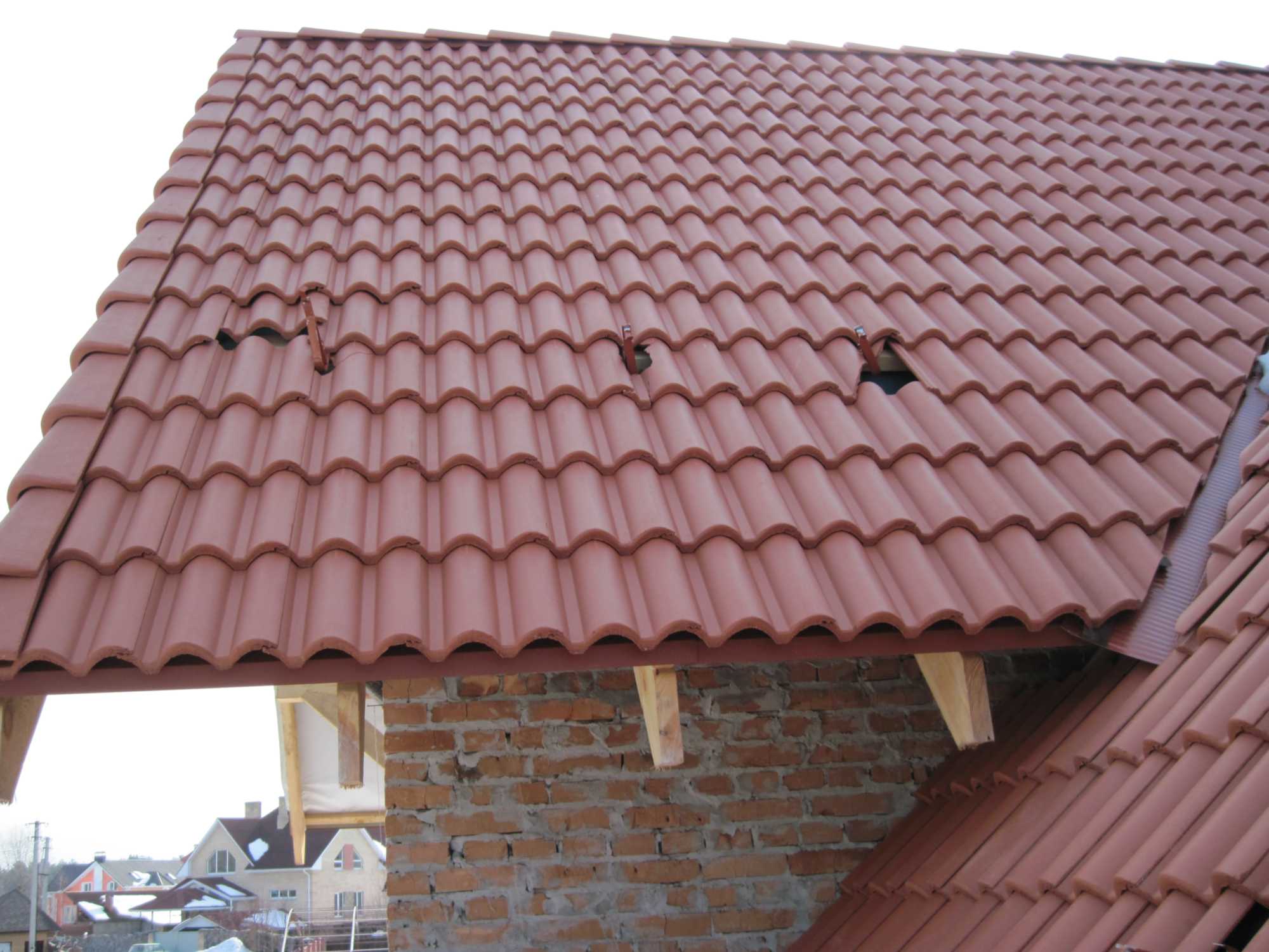

При большом уклоне (от 35 град) и при большом снеге может даже поломаться черепица от перегруза.
Змінено користувачем VillaDeLux (ex Акро)
Ох, блин! Жалко черепицу!=(((((
