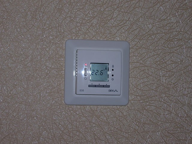

у меня ТП на двух этажах+цоколь. гребенки стоят на каждом этаже, к каждой гребенке идет своя магистраль от центрального коллектора, на входе гарячей вводы от центрального коллектора на каждую магистраль я поставил клапан (фирмы Regin FDCM 220 помоему), термостат-программатор у меня стоит по одному на этаж в самых "холодных комнатах" (использую Fantinin Cosmi - очень удобно и легко настраивать), другие комнаты отбаллансированы, вентелями по расходу. Когда достигается температура клапан закрывает подачу гаряей воды и вода ходит по кругу отдавая оставшееся тепло. когда температура упадет, то клапан откроется и пойдет подача гарячей воды. вот и все.

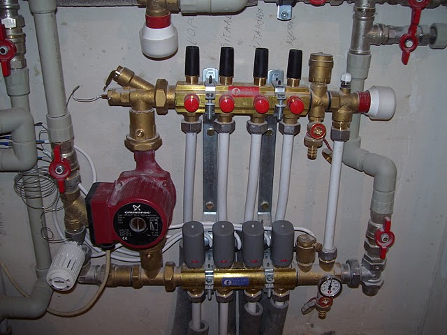

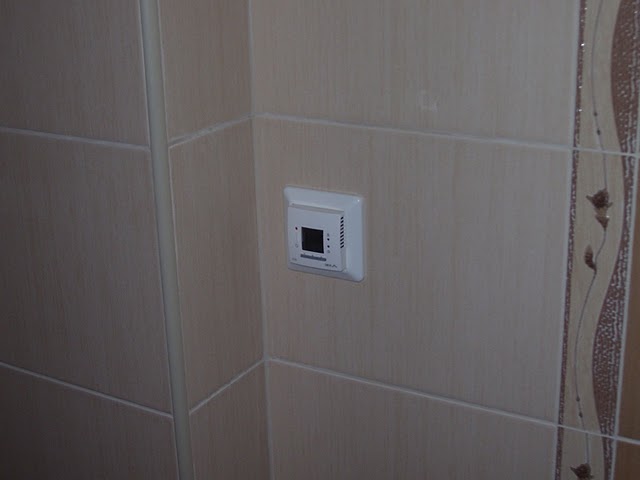

Ну вот, у меня так дома.
Вот гребенка... вот регуляторы в каждую комнату....
Так а в чем тогда экономия? Я так понимаю в таком варианте котел работает постоянно?
а чего он будет работать постоянно - он в своем контуре нагрел воду до установленной температуры и отключился, включается только когда идет забор гарячей воды на ТП тоесть когда открываеться клапан.
а чего он будет работать постоянно - он в своем контуре нагрел воду до установленной температуры и отключился, включается только когда идет забор гарячей воды на ТП.
Судя по котлу в квартире(Термет) так без термостата он молотит постоянно - нагреет воду до заданной t, 3 мин. перерыв и опять включается. С термостатом он вообще не включается по несколько часов.
вот это я понимаю красота...
У меня очень похожая арматура, правда без сервоприводов.
Сколько стоит набор на 1 канал (ветку) : сервопривод+комнатный программатор?(ссылка на изображение устарела)
А доп.насосы обязательно нужны? А то у меня только на котле.
