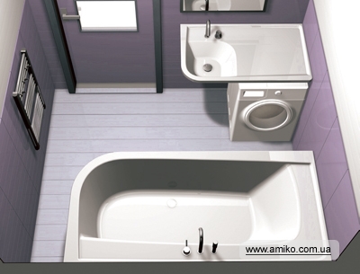

Раз пошла такая жара - задам вопросик-
Возможно ли поставить под умывальник стиралку? Например встроенную?
Или для такого решения надо иметь разряд по баскетболу? И при наших 1.67 и 1, 82 это катострофично?
Элементарно... не раз такое видел, особенно в квартирах

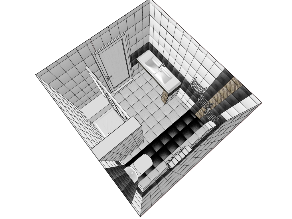

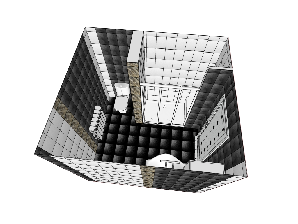

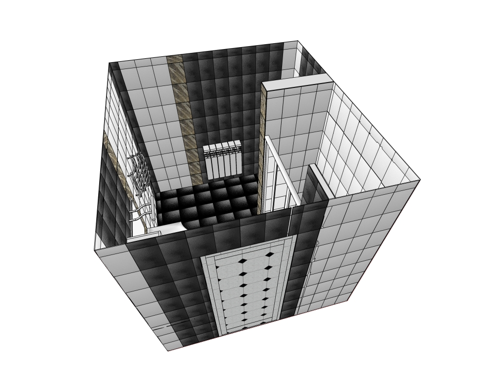

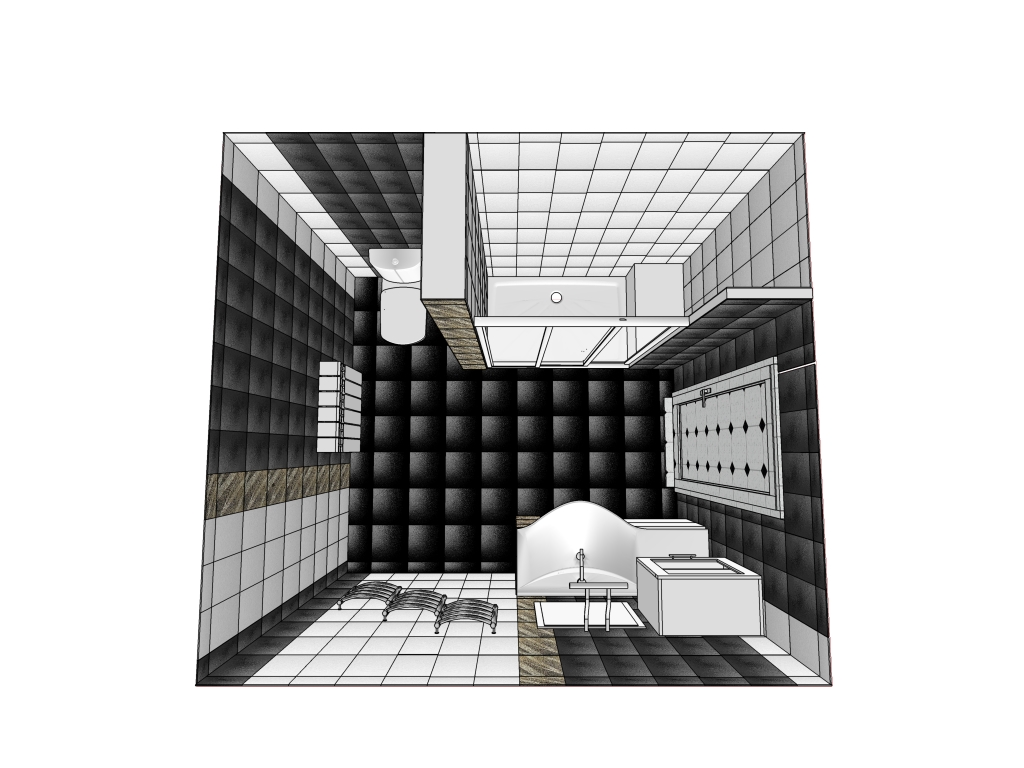

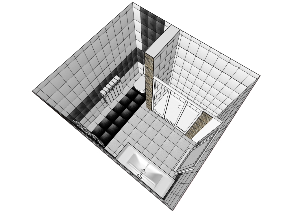

Мы тоже остановились на черно-белой притке керама-марацци "варан"
kerama-marazzi.ru/catalogue/collections/varan/

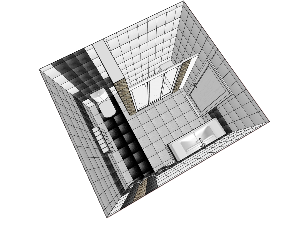

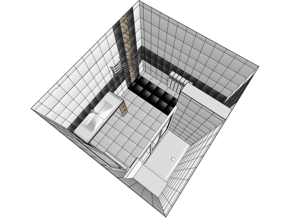

теперь мучаемся как ее разложить по санузлу

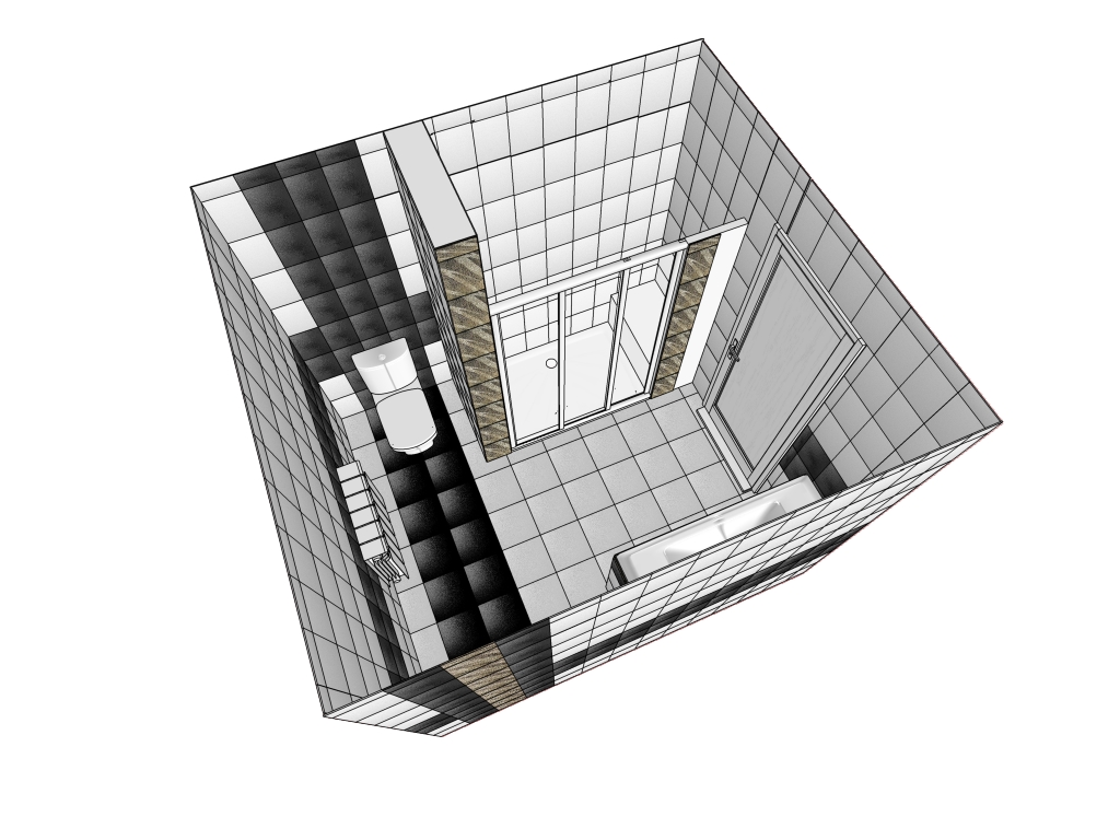

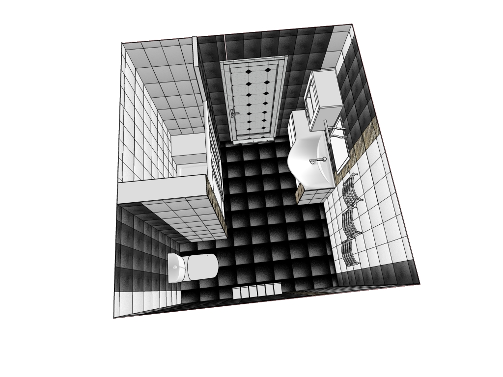

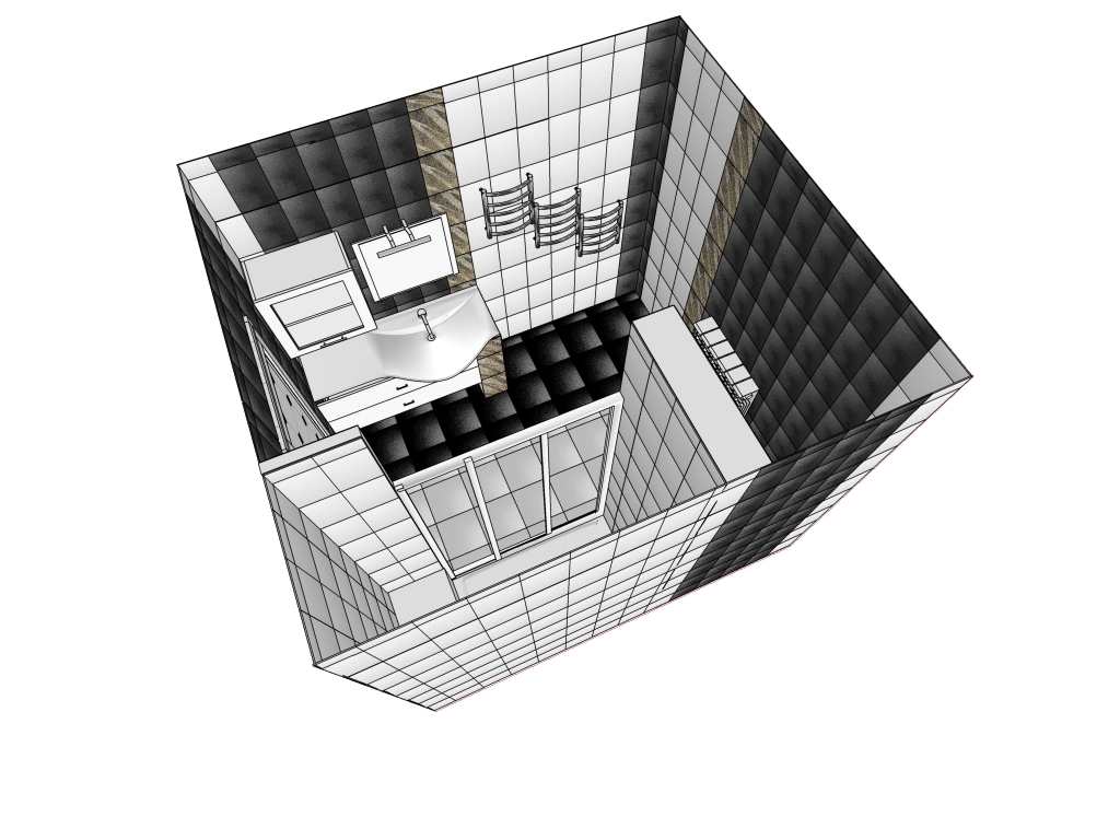

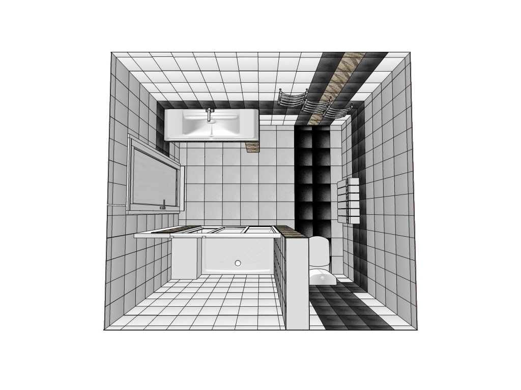

муж придумал отакое, но мне не очень нравится - хочется больше черного и вертикальных линий. Может кто-то конструктивно покритикует-посоветует.
Ой не люблю я когда доминантой в с/у делают унитаз:) Его идея хороша только сверху. Почему не выделить подобным образом умывальник или стенку напротив входа?
У Вас крестик получился- это не гуд.
Вообще-то,я бы такую плитку полосами не ложила, здесь больше уместен принцип панели. Кстати, что и продемонстрировано на картинках производителя.
По плитке: идея с углами не годится. Нет общей идеи, концепции интерьера, поэтому и "не лепится". на мой взгляд:даже просто 2 белые стены+ 2 черные будут смотреться намного лучше.
Сначала разберитесь с объемом и сантехникой: Не режьте помещение перегородкой- это типичная ошибка "дизайнеров" с дипломами курсов, у Равака есть прекрасные боковые решения к поддону Gigant PRO, умывальник Unity не предназначен для монтажа на тумбу
(смотрите стр.196 каталога).
Как "дизайнеру" вообще без диплома, скажите, пожалуйста, в чем ошибка разрезания помещения перегородкой? Да, у Rаvаk есть готовые перегородки, но нам больше нравится наш вариант. В чем его недостаток! А раковина будет Горение Аvоn 135. Так как ее в каталоге обьектов сразу не нашли, то "влепили" первую подходящую по размерам.
Это элементарно - имея хорошее помещение около 7м2 квадратной формы и выстраивая перегородку, Вы превращаете его в вытянутое 4х метровое да еще и визуально уменьшаете черными стенами. Из сплошных плюсов получаете "коридорчик". Умывальник всегда ставят на выгодное место, у Вас он задвинут. Заходя в ванную, видим батарею, которая висит на черном фоне!
еще забыла- черный пол ОЧЕНЬ маркий, берите белый или шахмату. Я сделала много черных санузлов, это из опыта.
А какие перегородочные решения от Равак позволят избежать коридорчика?
Устройство перегородки вызвано желанием спрятать унитаз. А где наиболее выгодное место для раковины остается(батарею уже убрать никуда нельзя)?
Конечно,стекло визуально не режет пространство

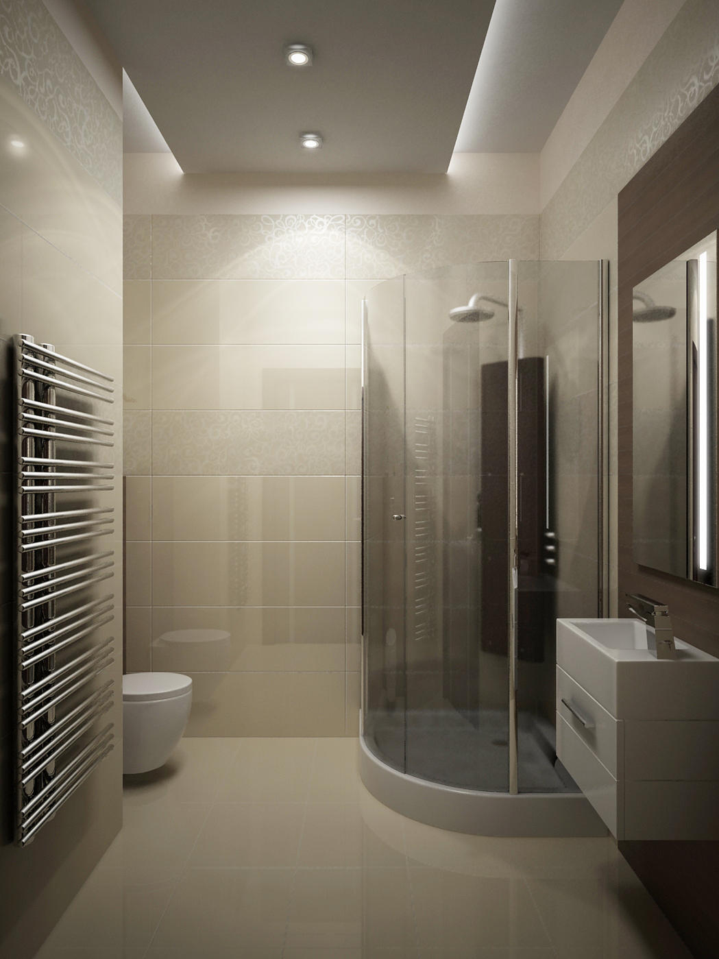

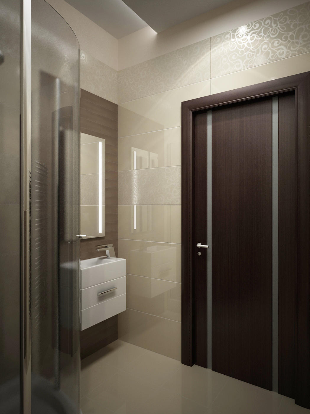

Похожую задачу с перегородкой душевой мы решали так:
плитка Венус, 160 гр. м2
Чтобы спроектировать санузел, нужен обмерочный чертеж с указанием коммуникаций. Каждое помещение решается индивидуально, готового рецепта на все случаи жизни не существует.

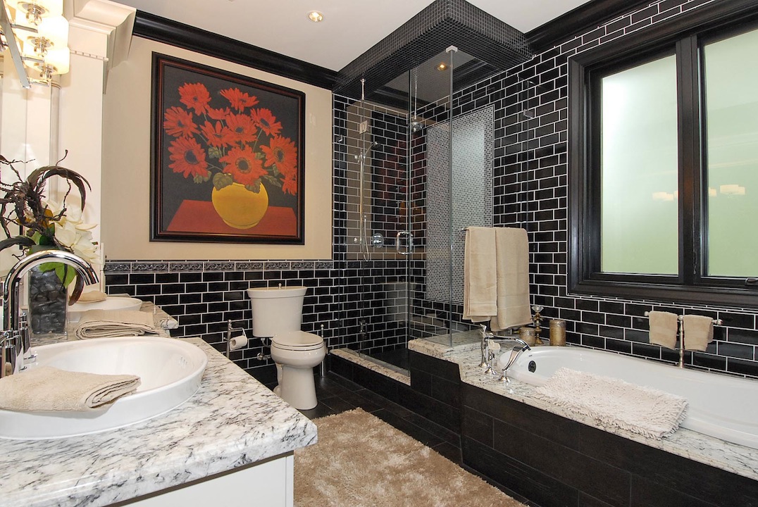

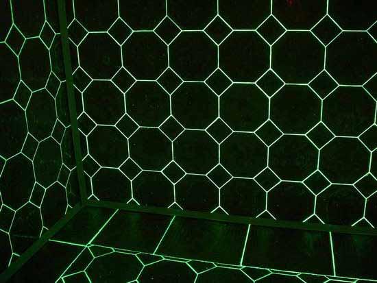

Вот еще один вариант укладки черной плитки. Маленькие вставки темно синие, швы заполнены самосветящимся герметиком. Извините только дневной фото у меня нет...
