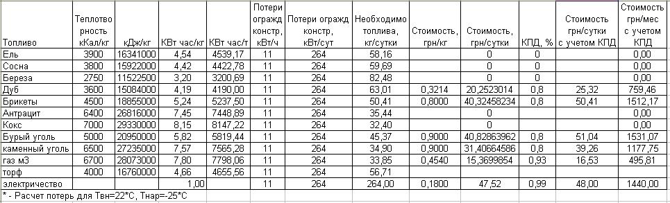

всім доброго дня!
тільки будуюсь, в цьому році потрібно робити опалення, задумуюсь що вибрати: газ чи електрику.
Ввідні дані:
газоблок ютонг 480мм
цоколь утеплений з відмосткою
площа 150 кв.м.
плановане опалення- тепла підлога (1 поверх+ мансарда)
мансарда утеплена 250мм
розташування пригород м. Рівне, село поряд.
Питання:
що економінше по опаленню електрика трьохтарифний лічильник + ТА
чи газ +ТА?

Поки що газ дешевше, але вже не на багато.
При цьому для газового котла ТА не потрібен.
Якщо електрика, то 3-зоновий лічильник + тариф для опалення+ТА
інтуїтивно без розрахунків я розумів що газ дешевше але це за умови якщо рахувати тільки джерело енергії. А яка система дешевша в вартості? маю на увазі покупка і монтаж електрокотла порівняно з покупкою і монтажем газового котла + ТА?
Для газового котла ТА НЕПОТРІБЕН! Тільки для електрокотла чи твердопаливного.
Видно ви не розібрались яка суть ТА.
ТА накопичує тепло, яке ви закачуєте в нього в ніч, коли тариф на електроенергію менший, і помалу роздає днем це тепло. Для газу цього нетреба, стало зимно - котел увімкнувся і гріє, чи днем чи вночі, тариф на газ одинаковий!

Электро дешевше
а можна аргументаію чи порівняння цифр якщо ви такі проводили ?
А какие аргументы Вам нужны??? Электрокотёл дешевле газового, в любом магазине эти аргументы можете найти. :unknown:
Отопление газом дешевле, чем электричеством, на сегодняшний день и последние сто лет.:D
можливо я не точно сформулював питання. спробую пояснити та уточнити.
Наскільки я розумію можна просто порівняти вартість одного кВт енегрії від газу і від електрики з врахуванням КПД котлів і на основі цього зробити висновок. Але таки підхідд не буде зовсім точним в економічному плані стосовно вигідності вибору того чи іншого варіанту. Причина в тому що вигідність має включати не тільки різницю витратних матеріалів (палива/енергоносія) але і різниця в ціні котлів, вартості монтажу, відмінності СО, вартості підключення та провдедення (з дозволами включно), тобто повної вартості володіння. І може вийти ситуація що електрика дорожче за кіловат енергії але витарти на підключення газу дозволи і все таке інше зводять на нівець всю вигідність від газу. Тому і саме це мав на увазі. До речі для порівняння думаю варто брати газ в тарифі до 2500 м.куб та електрику в дво трьохзонному ліильнику і тарифі на опалення( якщо ен помиляюсь вже в ліміті 5000 квт).
