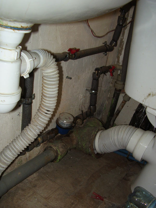

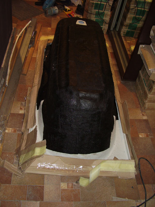

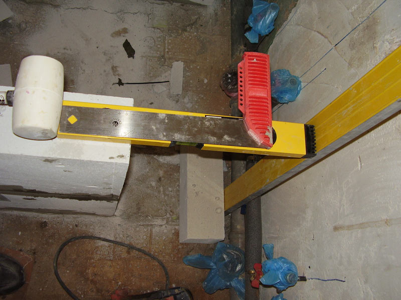

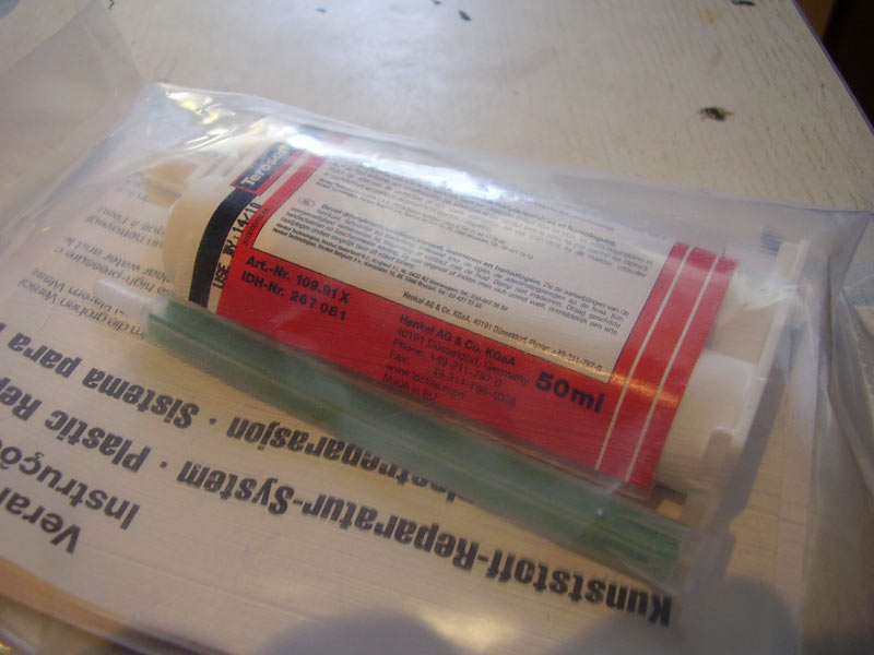

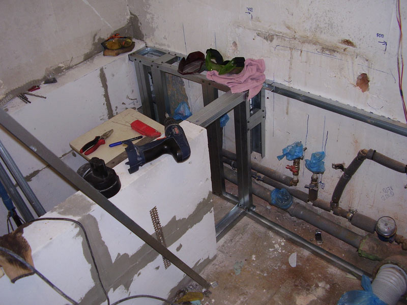

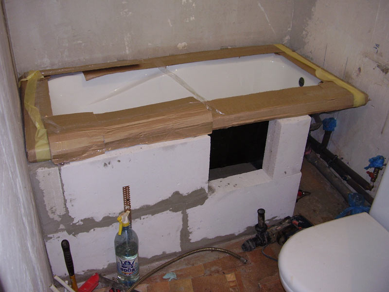

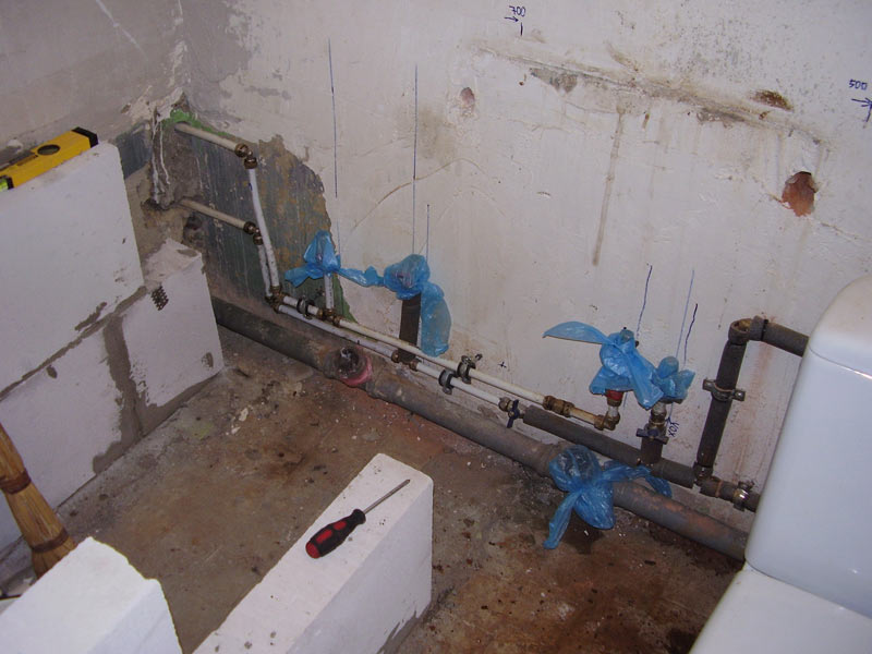

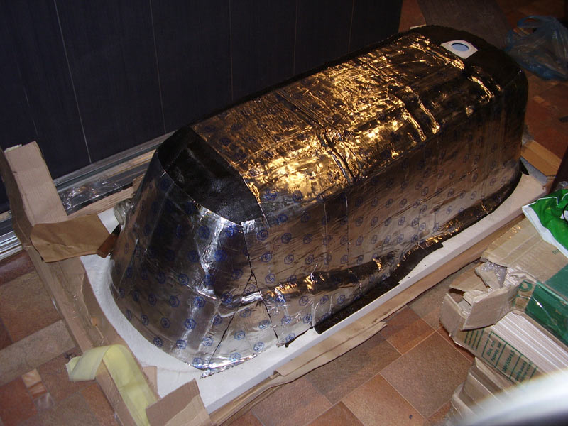

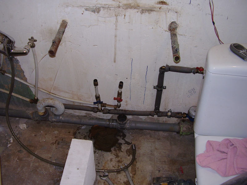

Lev@ Опубліковано: 10 березня 2010 Автор Поділитись Опубліковано: 10 березня 2010 Рис.1 Вот таким герметиком пользуюсь, для него еще нужен спец. пистолет... Рис.2 Вот с этим сегодня буду бороться... наследство от гениальных установщиков.! Рис.3 Это я уже начал еще раньше переделывать их установку, плюс поставил щетчик. Рис.4 Демонтаж... Рис.5 Прокладка "холодной" магистрали... Рис.6 Прокладка "горячей" магистрали(у меня газовая колонка - до нее еще очередь дойдет) Рис.7 Ну теперь можно примерять ванную... ... крайнее правое окно будет для ревизии(еще не все блоки положены - причину устраняли - см. выше.) в полный "рост" Посилання на коментар Поділитися на інших сайтах More sharing options...
Privet Опубліковано: 10 березня 2010 Поділитись Опубліковано: 10 березня 2010 Перед окончательной установкой ванной, сделайте такую штуку - Это делал разметку под душевую кабинку - под железный каркас. (ссылка на изображение устарела) Плиточный клей,кирпичики,досточка. (ссылка на изображение устарела) Осталось водрузить корыто на тонких,китайских ножках. На такой байде глубокий поддон душевой кабинки стоит как вкопанный. (ссылка на изображение устарела) Вообще, - чем меньше фитингов, тем лучше. Прелесть металлопласта - его можно гнуть. Посилання на коментар Поділитися на інших сайтах More sharing options...
Lev@ Опубліковано: 10 березня 2010 Автор Поділитись Опубліковано: 10 березня 2010 Перед окончательной установкой ванной, сделайте такую штуку -... ... обязательно - должно остаться 3-4 блока с них и сделаю буквой-П - нужно еще проложить слив от кондиционера... ... а деревяный брус тама не умрет? ... гнуть это хорошо, но я люблю "прямые" углы! Хочу купить себе паяльник для пластиковых труб и палстиком делать разводку, но это уже будет совсем другая история(как и квартира) Посилання на коментар Поділитися на інших сайтах More sharing options...
Privet Опубліковано: 10 березня 2010 Поділитись Опубліковано: 10 березня 2010 ... а деревяный брус тама не умрет? Быстрее три такие ванные там умрет. Вы же его поливать не будете. Посилання на коментар Поділитися на інших сайтах More sharing options...
Lev@ Опубліковано: 10 березня 2010 Автор Поділитись Опубліковано: 10 березня 2010 Быстрее три такие ванные там умрет. Вы же его поливать не будете. ХЗ - влажность в ванной довольно таки высокая... Посилання на коментар Поділитися на інших сайтах More sharing options...

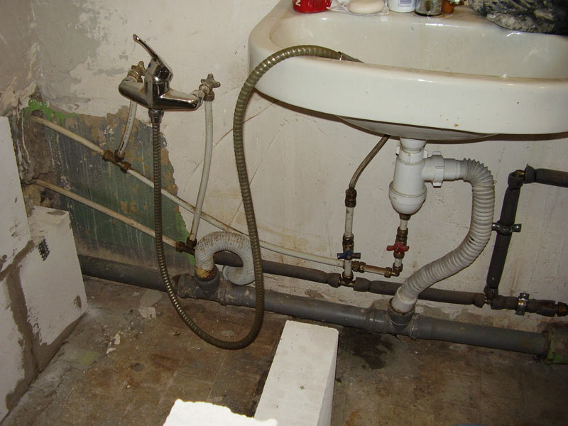

AND282828 Опубліковано: 10 березня 2010 Поділитись Опубліковано: 10 березня 2010 И еще вопрос - как крепить "правльно" вот эту штуку? Эту штуку выкиньте и забудьте куда, если затеяли такой серьезный ремонт, не поленись спаяй нормальные трубы (напр. экорластик, у меня их кран стоит 5-й год, каждый день по несколько раз откывается, закрывается - держит мертво, и стоят не на много дороже) (кстати сейчас идут италовские краны 1 в 1 на вид с экопластик тока название другое и цена меньше). В пластике есть готовые штуки для кранов нескольких видов. Я сначала прикрепил к стене доску(фанеру влагостойкую как вариант) нужной толщины, а к ней "эту штуку" ,доску надо будет чем то обработать от влаги и гнили(будет конденсат). Можно крепит и просто к стене) Посилання на коментар Поділитися на інших сайтах More sharing options...
Lev@ Опубліковано: 10 березня 2010 Автор Поділитись Опубліковано: 10 березня 2010 Позно коней менять! Да и времени (... и денег) на переделку нету. Посилання на коментар Поділитися на інших сайтах More sharing options...

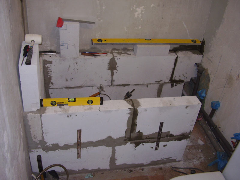

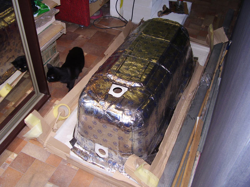

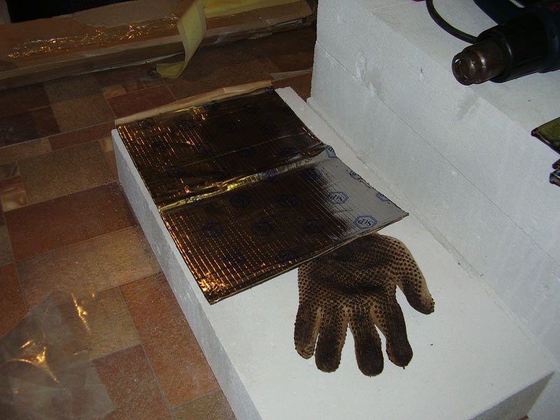

Lev@ Опубліковано: 10 березня 2010 Автор Поділитись Опубліковано: 10 березня 2010 И так сегодняшний день(трудовой) закончен! Рис.1 Кладка блоков закончена(будут еще опоры под ванную, но это позже) Рис.2 Заодно начинаю думать как делать ревизионные окна и прочие перемычки... Рис.3 ... наступило "позднее время"(шуметь нельзя!) - заончил первый слой. Рис.4 Материал для второго слоя - Самоклеящийся материал, состоящий из липкого мастичного слоя на каучуковой основе дублированного фольгой. Рис.5 Собственно укладка второго слоя... Рис.6 Второй слой готов! Вот теперь ванная "звучит" как нужно и жесткость имет приемлимую! Плюс теплоизоляция. Будет еще и третий слой, но это уже завтра. Посилання на коментар Поділитися на інших сайтах More sharing options...

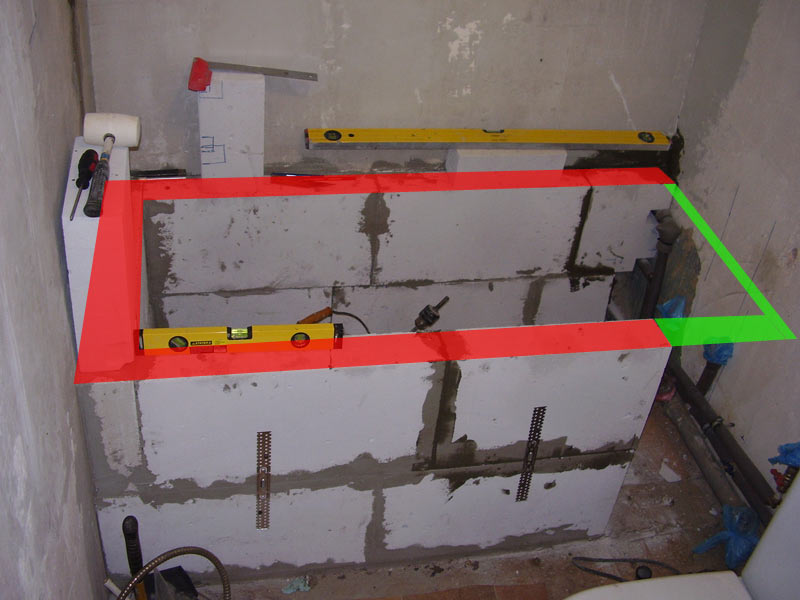

Lev@ Опубліковано: 11 березня 2010 Автор Поділитись Опубліковано: 11 березня 2010 (змінено) Вопрос! Как и чем обработать торци каркаса? Красная зона это газбетон, зеленая "клетка" из металического профиля. ... просто счя буду делать эту "клетку" и нужно знать нать на каком уровне. Я думаю ложить везде ГКЛ водостойкий... потом силиконом при установке втыки закрыть...!? Змінено 11 березня 2010 користувачем Lev@ Посилання на коментар Поділитися на інших сайтах More sharing options...
Privet Опубліковано: 11 березня 2010 Поділитись Опубліковано: 11 березня 2010 (змінено) Что значит? - обработать. И зачем вам там металлический профиль? Там , где красненькое ( можно только ближнюю сторону) - плитку такую же как и сбоку будет. Корыто через силикон , прямо на нее , сверху и водрузите. По этой фотке плохо видны реальные размеры ванной. Плитку на стены положите - ванная влезит? Змінено 11 березня 2010 користувачем Privet Посилання на коментар Поділитися на інших сайтах More sharing options...
Privet Опубліковано: 11 березня 2010 Поділитись Опубліковано: 11 березня 2010 Я думаю ложить везде ГКЛ водостойкий... На стенах, с трех сторон ванной , - плитка должна быть! Какой картон !? Шутите. Чтобы плитку на ваши стены положить - как минимум насечки на стены надо сделать. Посилання на коментар Поділитися на інших сайтах More sharing options...
Lev@ Опубліковано: 11 березня 2010 Автор Поділитись Опубліковано: 11 березня 2010 Немного меня не понял. Я не застены комнаты спрашиваю... доних еще дело не дошло... Зеленое - это условно продленная стенка каркаса, для того чтобы ванная лягла на 4-ре линии-опоры... Вот ее я буду делать с профиля... тамже будет смотровое окно на магнитиках... Но ложить ванную на мет. профиль както не комфильно, хотя обильно обработать силиконом... Посилання на коментар Поділитися на інших сайтах More sharing options...
