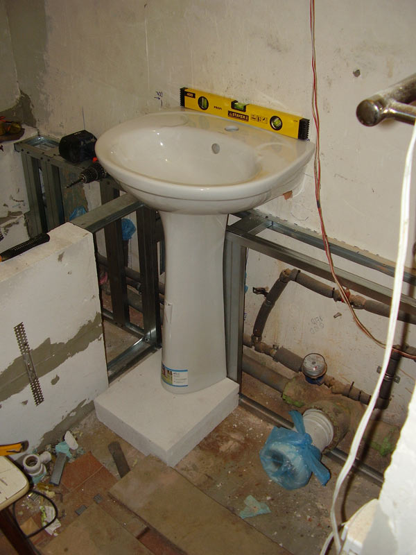

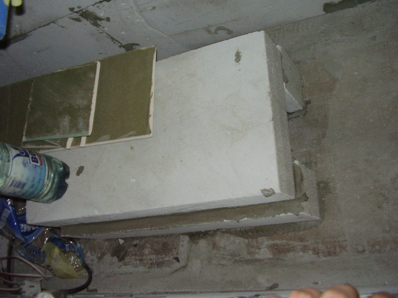

Закончил монтаж основных профилей(еще добалю перемычек для жесткоти), примерка умывальника(свольчь продавец - подсунул низкую стойку) - вырежу с газбетона подиум и облицую плиткой(главное не устать плитку нарезать...)

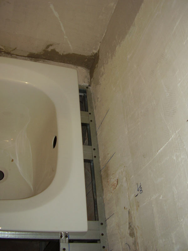

Рис.2
Примерка ванной - стала как влитая!(хотьбы не сгазить - в первый раз такое :D )
Рис.3
Зазор со стеной - слева

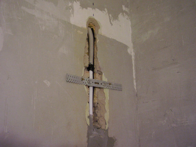

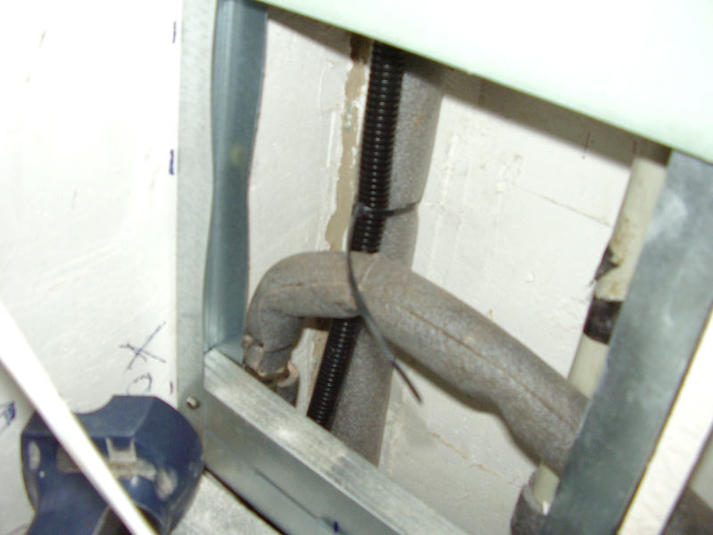

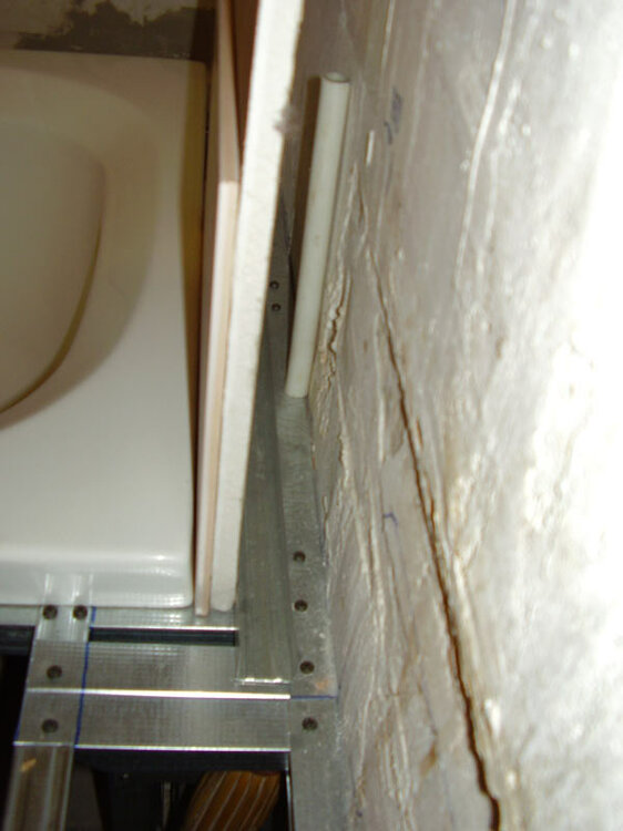

Тут еще нужно трубы вытянуть, мож не стоит гисокартон тама ложить - приклеить плитку прям к железным профилям? Очень мало места...
... или все-таки лучше сделать выборку в стене под трубы и ввод смесителя тем самым увеличить зазор между стеной и ванной.

Правильно:
- надо было двигать ванную практически вплотную к стене, где у вас каркас из профилей,
- профиля за ванной - не нужны , а создадут только проблемы.
Ванную поставите на две точки-опоры снизу как я показывал выше - всей семьей чечетку на ней можно будет обивать - никуда она не денется.
- гипс на стенах не нужен ! Это самая большая глупость.
- трубы к смесителю ванной - в небольшие штробы.Трубы не вмуровывать, а только накрыть плиткой.
Будет лежать на газбетонных плитах - 4-ре шт. осталось. Я и без них проверял - стоит как вкопаная - не шелохнется, но это правда без воды(кста сколько ее туда можно набрать?)
... Т.е. плитку не клеять(в местах выхода труб смесителя) а только притянуть декоративной накладкой(большая и круглая)

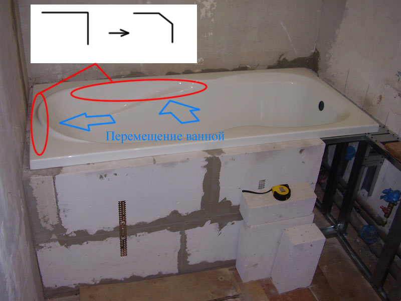

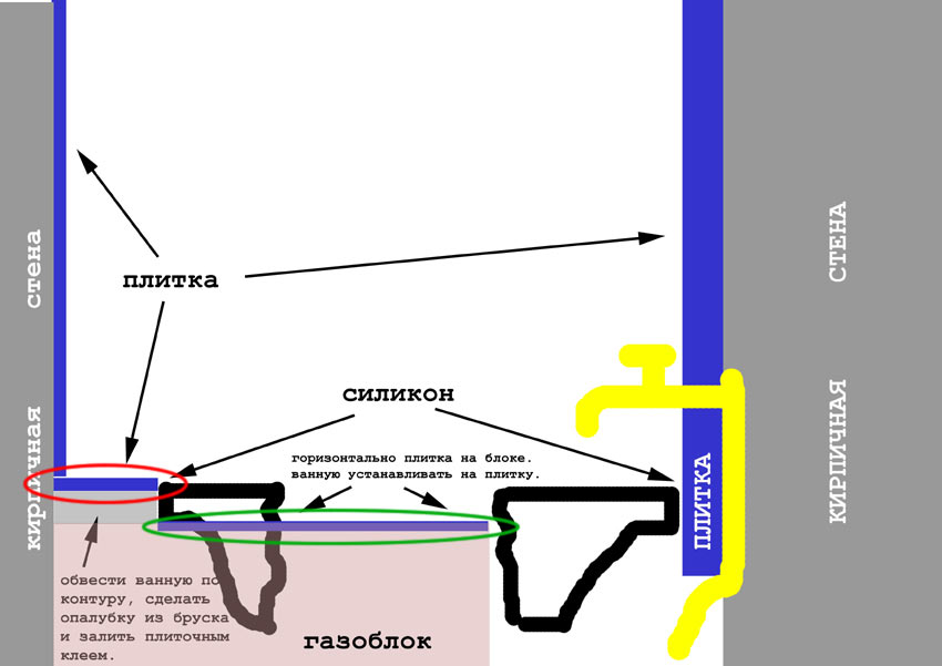

Моя тут подумала и есть идейка - "поснимать" немного материала газбетонных блоков в местах отмеченных на фото - ванную можно будет подвинуть ближе к левой и передней стене... добавит сободы для работы с правой стеной... и с плинтусами - посмотрел: зазор который он может перекрыть около 28 мм...

Плитка обозначенная красным - вровень с ванной? или выше?
Плитка обозначенная зеленым - ложится полностью по периметру ванной?
Вровень , с небольшим уклоном в сторону ванной - чтобы вода стекала.
Ванная должна быть быть установлена на идеально горизонтальной опоре. Лучше обложить все плиткой по периметру - меньше мороки.
Ближнюю , длинную сторону - сделать качественно - ее видно. Короткую сторону - можно из кусочков плитки - ее видно не будет.
Дальнюю - надо смотреть по ситуации - делать хорошо или можно из кусков.

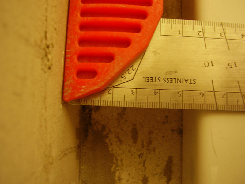

Зазор выставил как на рисунке - ок. 30мм возле дальней широкой и левой стен...

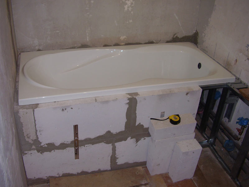

Сделал опору для ванной, еще немного отрегулирую зазор...

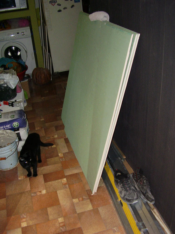

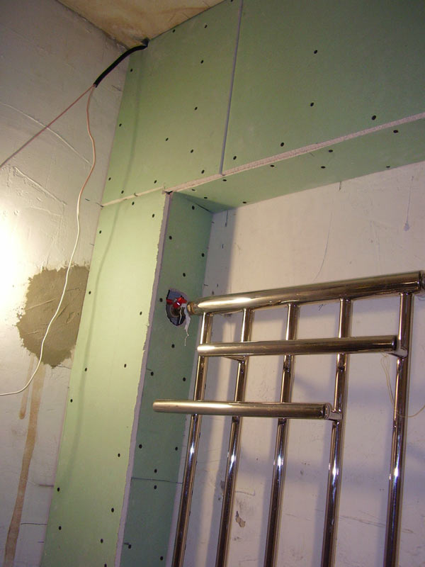

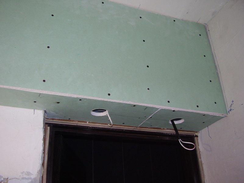

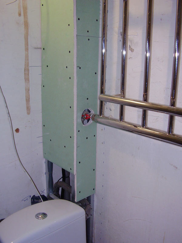

И сегодняшний день:
1. Купил влагостойкий ГКЛ
2. Закончил монтаж "перемычек" и начал обшивать ГКЛ
3. Паралельно укладка проводки в тюбинг.
Опору под ванную надо делать в последнюю очередь - перед самой установкой ванной , когда уже все готово.
Ляпнул раствора по-больше под опору , промазал по периметру ванной силиконом - где будут установлены края , и пока раствор под опорой не застыл - плюх сверху ванную.
Придавил сверху и все ! Будет зазор такой как надо - лишний раствор выдавит.
Разбирай.
Кстати, не знаю , что там за дно у ванной.Если плоское , то так установленный газоблок , - сойдет , если нет , то газоблок может поломать.
Опора должна стоять или по центру или , в твоем случае, - максимально возможно - к правому краю ванной.Там сифон будет мешать - пододвинуть к нему на расстояние 5 см.
Дно плоское, газбетонные блоки выдержат там не маленькое перекрытие.

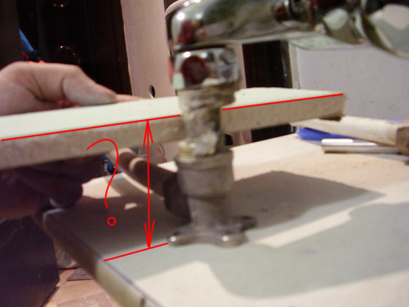

Вопрос из области "срочно!":
На какую глубину в стену "вмуровывать" этот фитинг?
Должна быть еще конусная "закрывалка", примыкающая к плитке. А они разной глубины. Если выберете подходящую, получите глубину залегания фитинга.
Мне чето казалось что глубина должнабыть стандартной! ... какже взаимо заменяемость?
... просто никогда эту хрень не ставил. Фитинг нужно сейчас ставить. и потом переделать ничего не ламая не получится...
... я правильно понял - фитинг(его торец) лучше чтобы был вровень со стеной... (с плиткой или без - уже можно попробывать отрегулировать)
