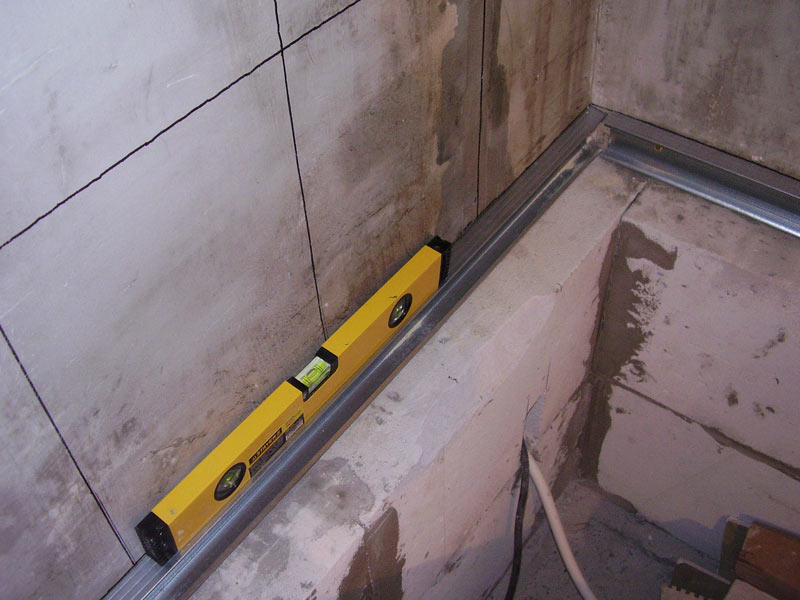

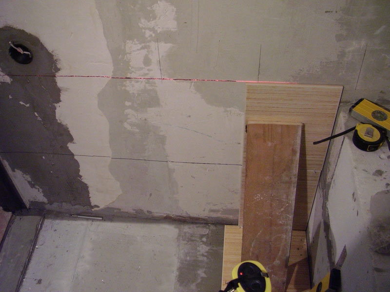

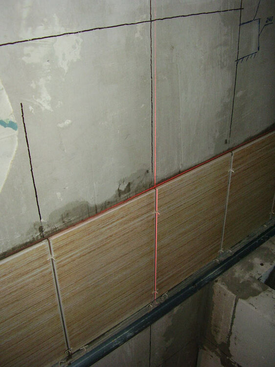

Lev@ Опубліковано: 21 березня 2010 Автор Поділитись Опубліковано: 21 березня 2010 Народ, вопрос.! Для направляющей "первого" ряда что лучше использовать? Уровень короткий - 1м, досок с ровным торцом и нужной длины нету.. ...есть профили CD и UD мож их? Какой лучше? Посилання на коментар Поділитися на інших сайтах More sharing options...
SlavikDonetsk Опубліковано: 21 березня 2010 Поділитись Опубліковано: 21 березня 2010 Народ, вопрос.! Для направляющей "первого" ряда что лучше использовать? Уровень короткий - 1м, досок с ровным торцом и нужной длины нету.. ...есть профили CD и UD мож их? Какой лучше? профили CD прибить к стене, потом когда плитка схватиться аккуратно снимите. Посилання на коментар Поділитися на інших сайтах More sharing options...

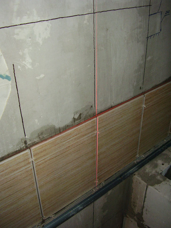

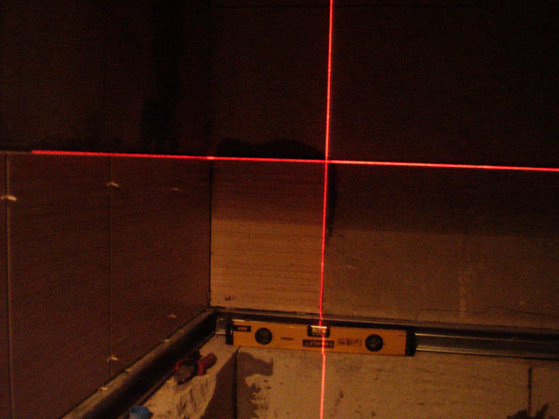

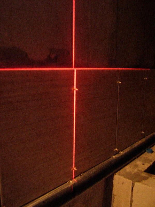

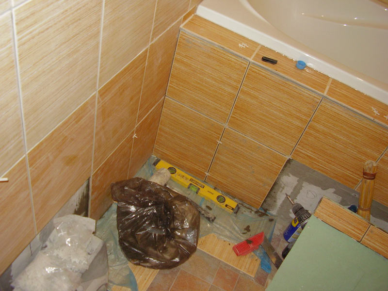

Lev@ Опубліковано: 21 березня 2010 Автор Поділитись Опубліковано: 21 березня 2010 И так пол высох(а да - я забыл ... залил пол, частично токо под унитаз не заливал - потом) время ложить плитку(пробывать). Рис.1 Предварительная примерка. Рис.2 Направляющие профили Рис.3 Первый ряд... Рис.4,5 Постоянные примерки... ну чтоб не очень криво... хоть и первый блин. Посилання на коментар Поділитися на інших сайтах More sharing options...

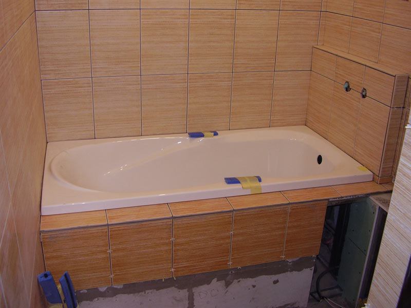

buch_alter Опубліковано: 22 березня 2010 Поділитись Опубліковано: 22 березня 2010 И так пол высох(а да - я забыл ... залил пол, частично токо под унитаз не заливал - потом) время ложить плитку(пробывать). Рис.1Предварительная примерка. Рис.2Направляющие профили Рис.3 Первый ряд... Рис.4,5Постоянные примерки... ну чтоб не очень криво... хоть и первый блин. Подскажите пл, у вас получается первый ряд плиткы выше на высоту профиля (27 мм) от каркаса для ванны, скорее всего ванна не сможет занять всю эту толщину. Как вы планируете заделать потом это расстояние? Посилання на коментар Поділитися на інших сайтах More sharing options...
Lev@ Опубліковано: 22 березня 2010 Автор Поділитись Опубліковано: 22 березня 2010 Есть основное правило нанесения смесей - каждый последующий слой должен быть слабее предыдущего. У вас это правило не соблюдается.Плиточный клей может оторвать шпатлевку. Насечки тем более - обязательно! Чем больше и глубже , тем лучше. А правильно - убрать до основания стартовую шпатлевку топориком , отбойником или перфоратором с широким долотом . Ехх, не знал! Т.е. шпаклевать под плитку нельзя(т.к. шпаклевка слабее плит. клея...)? А как выравнивать стены? Посилання на коментар Поділитися на інших сайтах More sharing options...
Lev@ Опубліковано: 22 березня 2010 Автор Поділитись Опубліковано: 22 березня 2010 Подскажите пл, у вас получается первый ряд плиткы выше на высоту профиля (27 мм) от каркаса для ванны, скорее всего ванна не сможет занять всю эту толщину. Как вы планируете заделать потом это расстояние? Просто захотелось чтобы от уровня пола была целая плитка... А заделаю плиткой сотв. высоты(кусочки, благо плиткорез есть в наличии) 1 Посилання на коментар Поділитися на інших сайтах More sharing options...
Privet Опубліковано: 22 березня 2010 Поділитись Опубліковано: 22 березня 2010 А заделаю плиткой сотв. высоты(кусочки, благо плиткорез есть в наличии) Не надо - некрасиво.Поднимешь ванную до необходимой отметки - плиточным клеем и плиткой , на которую будешь устанавливать ванную. Посилання на коментар Поділитися на інших сайтах More sharing options...

Lev@ Опубліковано: 22 березня 2010 Автор Поділитись Опубліковано: 22 березня 2010 Не надо - некрасиво.Поднимешь ванную до необходимой отметки - плиточным клеем и плиткой , на которую будешь устанавливать ванную. ... тогда придется ступеньку делать... и так высота каркаса - 600мм + профиль... Ладно я не низкий человек, а вот жена может и не залезть... Посилання на коментар Поділитися на інших сайтах More sharing options...

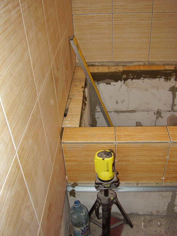

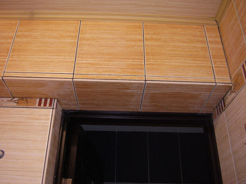

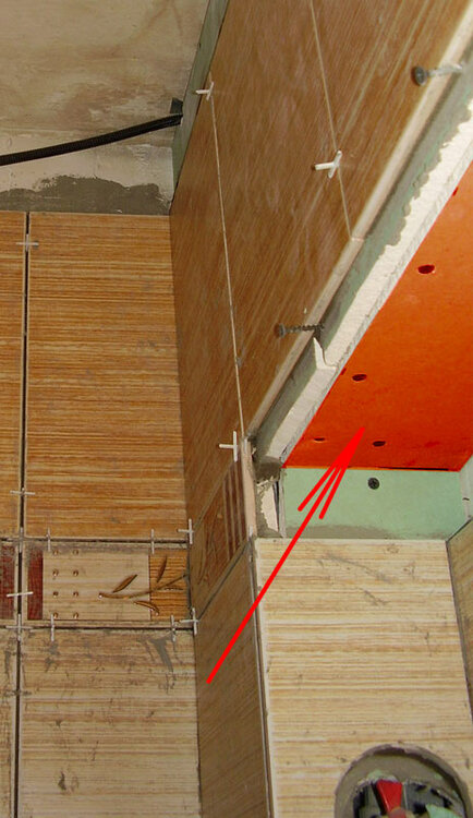

Lev@ Опубліковано: 1 квітня 2010 Автор Поділитись Опубліковано: 1 квітня 2010 Вопрос в студию к знатокам: Как приклеить плитку к горизонтальным плоскостям а-ля потолок?! ... на рис. подсвечен красным. Посилання на коментар Поділитися на інших сайтах More sharing options...

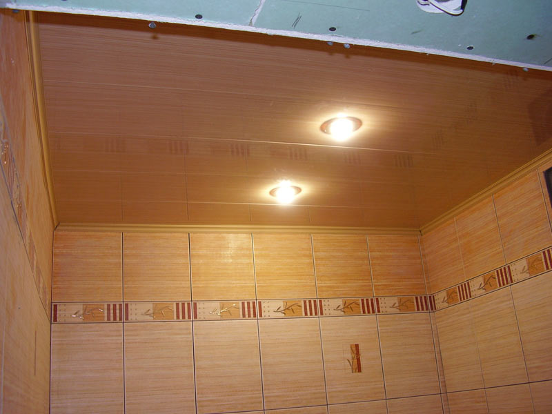

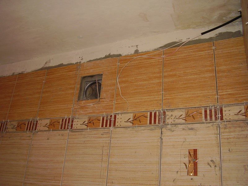

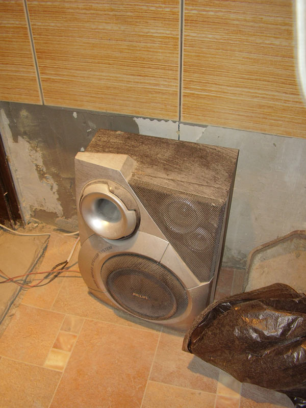

Lev@ Опубліковано: 1 квітня 2010 Автор Поділитись Опубліковано: 1 квітня 2010 Собственно закончил роботы с потолком(еще один светильник не попал в кадр) "Нулевой" уровень ванной "Зазор" менее 40 мм (высота буртика ванной - 40 мм!) Мое ноу-хау - вентеляция! Когда закончу раскажу подробней в чем прикол Ну и без музыки скука! пришлось пожертвовать одной колонкой для правого дела... Посилання на коментар Поділитися на інших сайтах More sharing options...
wwwalera Опубліковано: 2 квітня 2010 Поділитись Опубліковано: 2 квітня 2010 Вопрос в студию к знатокам: Как приклеить плитку к горизонтальным плоскостям а-ля потолок?! ... на рис. подсвечен красным. снизу крепить проще чем боковую,6-8 зубец на Ваш кафель (ссылка на изображение устарела) (ссылка на изображение устарела) Посилання на коментар Поділитися на інших сайтах More sharing options...
Lev@ Опубліковано: 2 квітня 2010 Автор Поділитись Опубліковано: 2 квітня 2010 А теперь для идиотов русским языком ! О, и что за прикольая пластиковая накладка на уголе. Посилання на коментар Поділитися на інших сайтах More sharing options...
grishenko Опубліковано: 2 квітня 2010 Поділитись Опубліковано: 2 квітня 2010 Вопрос в студию к знатокам: Как приклеить плитку к горизонтальным плоскостям а-ля потолок?! ... на рис. подсвечен красным. Может самый простой вариант наружный угол малярная лента ,внутренний клинышки пластиковые ,только если слой клея не большой Посилання на коментар Поділитися на інших сайтах More sharing options...
wwwalera Опубліковано: 2 квітня 2010 Поділитись Опубліковано: 2 квітня 2010 ...О, и что за прикольая пластиковая накладка на уголе. Это внешний пластиковый угол,подобраный в тон,но лутше заточить под 45 (ссылка на изображение устарела) а кафель смело намазывайте равномерным слоем(шаг зуба шпателя 6-8 мм) и лепите на гипсокартон Посилання на коментар Поділитися на інших сайтах More sharing options...

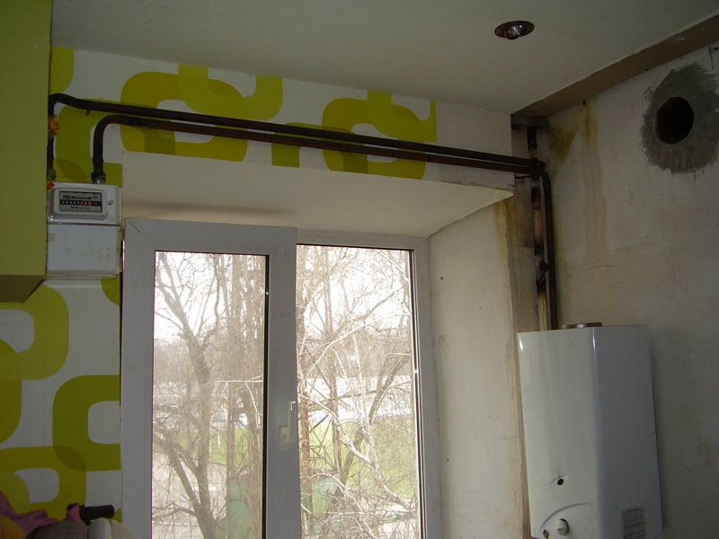

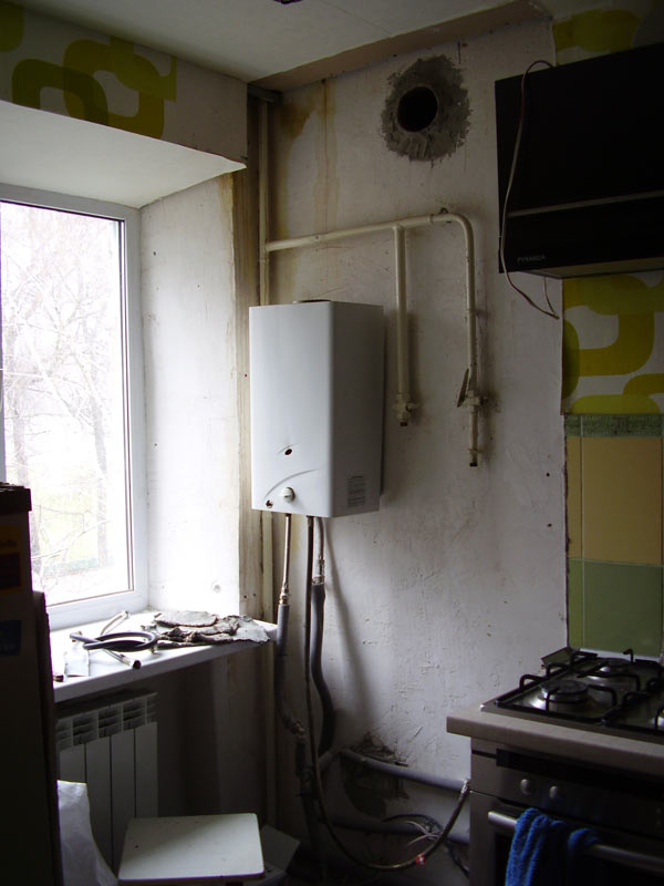

Lev@ Опубліковано: 2 квітня 2010 Автор Поділитись Опубліковано: 2 квітня 2010 Вобщем рамонт это ОЧЕНЬ увлекательная штука... утром приехали "газовщики" и сказали: - "Чувак, тебе срочно нужно пропачить квартиру до третьего уровля установкой чудо артефакта в виде белого шетчика силы(газа). и еще установка полностью безплатная(ехидная улыбка). Безплатно только сегодня будет стоить - 950грн" - ... (тихий шок) ... Да хрен с вами валяйте! - Е-е-е-е, чувак а что у тебя кухонный уголок на кухне и стена с ГКЛ закрывает газовые трубы?! Не порядок - ломай - Пл...я Вы чЁ!!!!! Совсем аХ!!!! - Ламай или отключим газ! - П...ц!!! .... пришлось ... теперь у меня (временно- надеюсь) нет горячей воды ...(нужна новая труба для водонагревателя) ... в конце пришла тетя пломбировать счетчик... - О-о-о-о-о, а почему у Вас нету двери на кухню?! Не-е-е-е не годится, на будем подключать газ! -.... (Пш-ш-ш-ш-ш) ... (еле сдерживаясь) Мадам! если Вы не заметили в этой квартире много чего еще нету! - Знаю я вас, счя подключу а потом нихто дверь ставить не будет!... - ... да Ты чЁ! совсем! ... итог - газ подключили, разруха полная. но есть и позитив - я придумал как переделать кухню, чтоб добавть кв. метры... Посилання на коментар Поділитися на інших сайтах More sharing options...
Lev@ Опубліковано: 2 квітня 2010 Автор Поділитись Опубліковано: 2 квітня 2010 Пока тама кипели страсти на кухне продолжаю возиться с ванной. Примерка ванной - зазор со стенами - ок. 5мм!!! 8-) ... начал затирать швы, нужно поставить ванную и включить, третью неделю проблема с купанием... Посилання на коментар Поділитися на інших сайтах More sharing options...

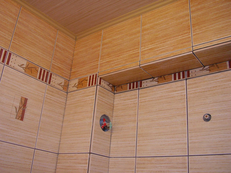

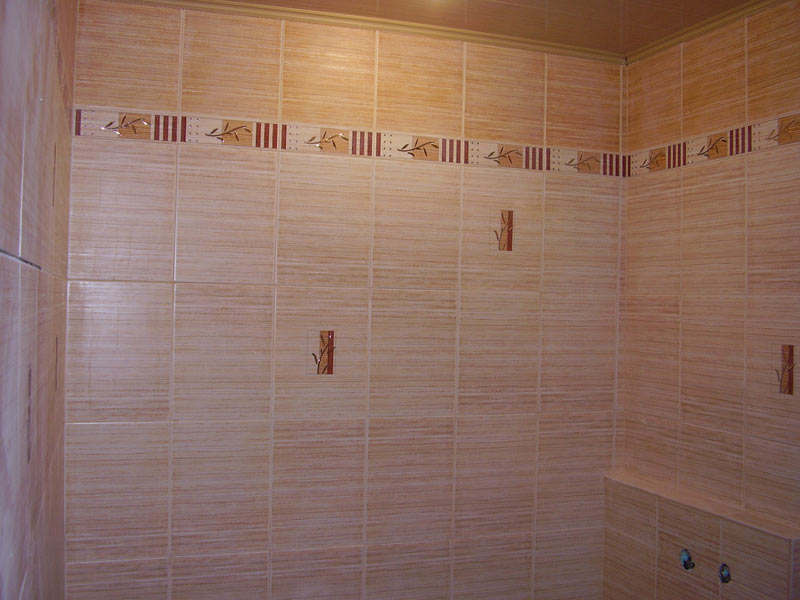

Lev@ Опубліковано: 5 квітня 2010 Автор Поділитись Опубліковано: 5 квітня 2010 Закончил "горизонтальный" ряд... Начал "первый-послений" ряд... Посилання на коментар Поділитися на інших сайтах More sharing options...
