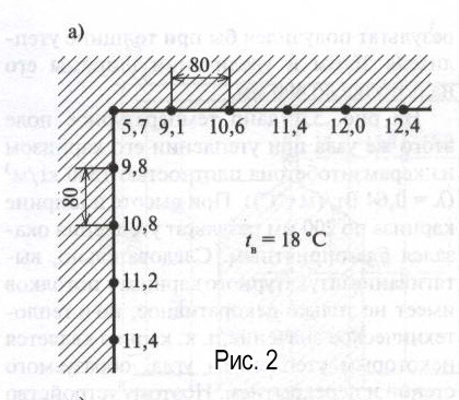

 Сопротивление теплопередачи: для стен Rо = 3.15 м2 ̊ С/Вт,
для перекрытий Rо = 4.15 м2 ̊ С/Вт, для окон и дверей Rо = 0.53 м2 ̊ С/Вт;
 Нормативный перепад между температурой внутреннего воздуха и температурой внутренней поверхности ограждающей конструкции: для стен Δtн = 4̊ С, для перекрытий - Δtн = 3̊ С;

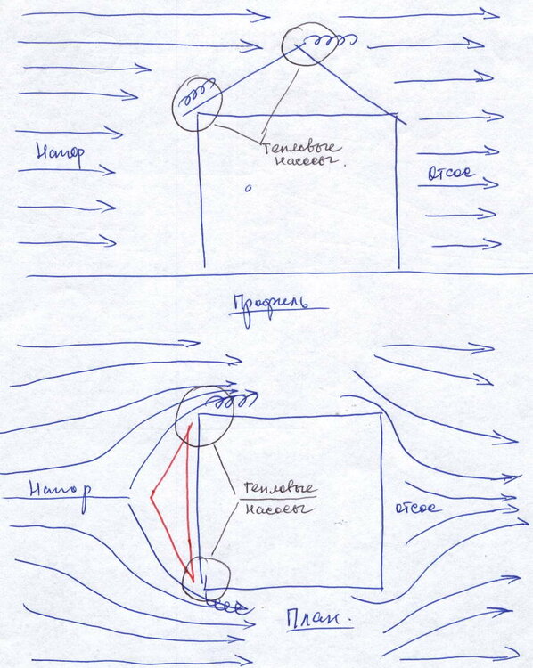

Не забудьте про домашних животных. Они тоже хотят жить в хороших условиях. Только сказать не могут!

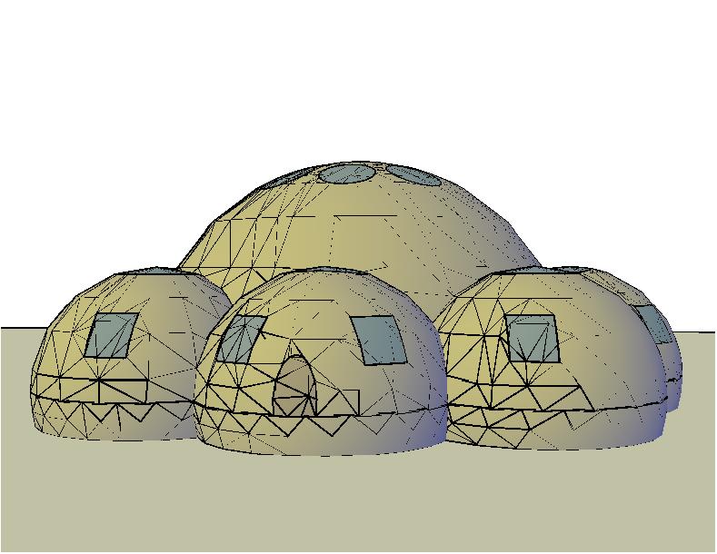

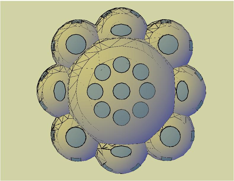

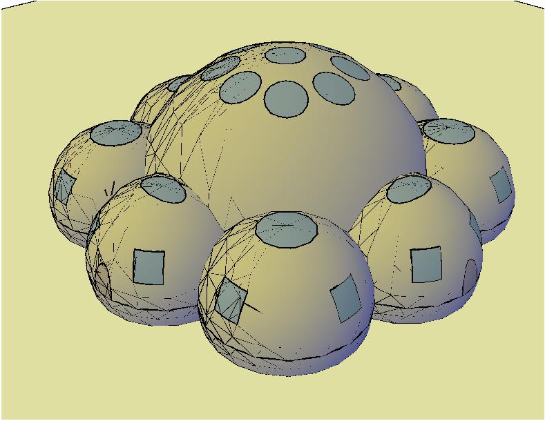

Можно например такой комплекс (см. рис.).

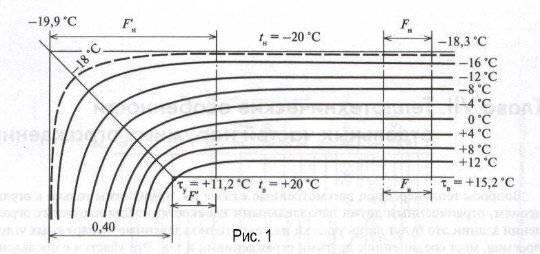

Влияние формы ограждения на микроклимат жилой среды обитания.
Известно, что для жизни в замкнутом жилом пространстве необходимо иметь заданные параметры воздушной среды. По СНиПам такими параметрами являются: давление, температура, влажность, скорость движения потоков воздуха и воздухообмен.
Количественные характеристики я уже приводил в предыдущем послании.

Ниже я привожу рисунки из учебника «Строительная физика» К. Н. Фокина.
На рис. 1 и 2 показаны изотермы в наружном углу стены из однородного материала и распределение температур на внутренней поверхности наружного угла карниза. Из рисунков следует:
- В углу интенсивность конвенционных токов воздуха внутреннего пространства снижается, вследствие чего тепловосприятие уменьшается. То есть в углу имеется, так называемый, застой воздуха;
- Наружная площадь угла ограждения больше чем внутренняя площадь. По сравнению с гладью стены эта диспропорция сказывается на том, что теплоотдача выше, чем тепловосприятие;
Из этих двух уже доказанных наукой фактов следует:
- Наружная поверхность ограждения угла испытывает большее охлаждение, чем наружная поверхность глади стены;
- Температура внутренней поверхности наружного угла ограждения ниже, чем температура внутренней поверхности глади стены;

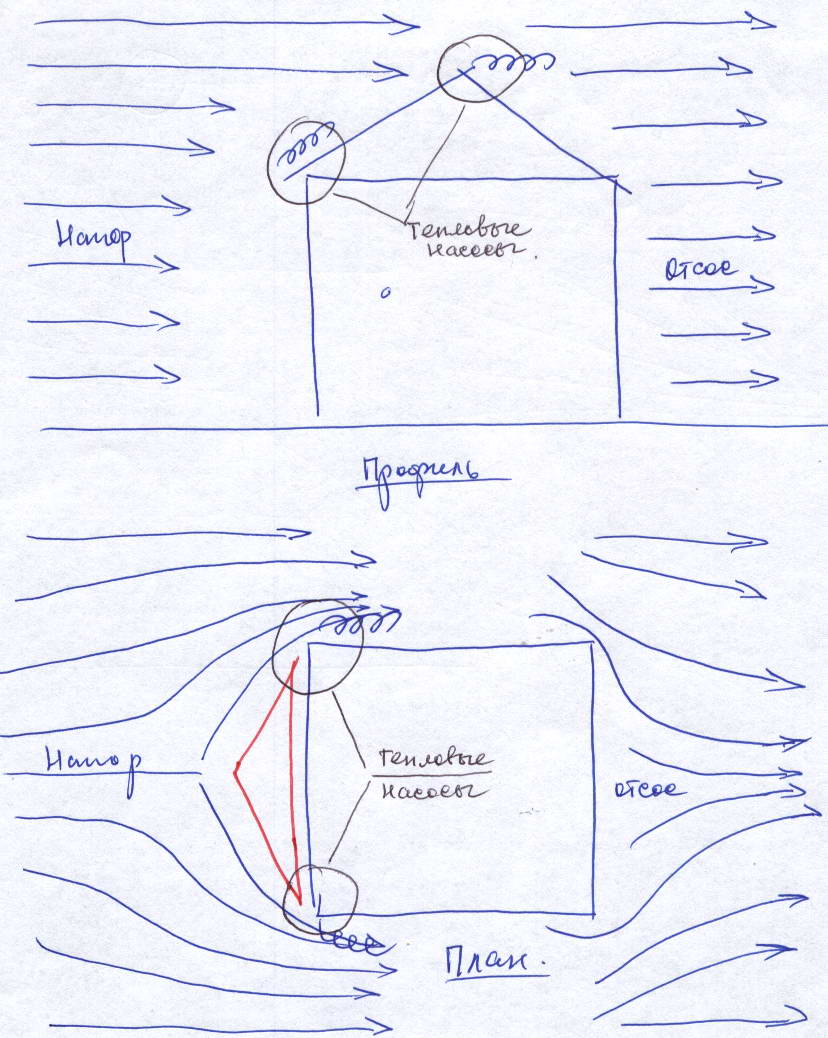

Давайте рассмотрим тепловые процессы скатно-коробчатой формы ограждения при воздействии на неё ветра. На рисунке 3 дана схема этого воздействия. Заранее извиняюсь за низкое качество рисунка.
Как мы видим из рисунка определенные углы (и вообще все выступы) вызывают завихрения ветрового потока. Такие вихревые явления интенсифицируют тепловую передачу через стеновое ограждение и тепловой поток многократно возрастает. При этом изотермы сближаются между собой и перемещаются к внутренней поверхности угла. То есть, угол охлаждается, а тепло по материалу ограждения интенсивно подаётся в наружный угол.
Завихрения ската также вызывают увеличение теплоотдачи поверхности покрытия и подачу по материалу ската тепла в места завихрения. При этом сильно охлаждается чердачное пространство.
Таким образом угол, по своим функциям, становится тепловым насосом. По моим скромным расчетам теплопотери увеличиваются и при сильном ветре достигают до 30%.
При сильном ветре можно без особых проблем ощутить похолодание в деревянном доме.
Тепловые насосы значительно влияют на эксплуатационные затраты по отоплению дома.

Александр Давыдович, может Вы уже включили свои способности, и придумали технологию формирования (монтажа) "скорлупы"...поделитесь информацией, а Мы как потенциальные заказчики оценим изобретение:wink:
Мы обладаем рядом патентов по пневмодинамической строительной технологии. Разработанная технология позволяет формировать оригинальной архитектуры сооружения в виде монолитной изогнутой строительной оболочки. Основные положения этой технологии опробованы на моделях. В данный момент мы вплотную подошли к экспериментальному строительству.
Для этого изготовлена нагнетательная установка, пневмоопалубка, разработан детальный проект и приобретена часть оборудования.
Сущность технологии состоит в том, что на предварительно подготовленном основании сооружения (спланированном участке и созданном фундаменте) формируют многослойную раздвижную пневмостроительную конструкцию, которую собирают из элементов пневмоопалубки и свежеотформованных армированных строительных слоев. Строительный материал в слоях уплотняют вибраторами. Элементы пневмоопалубки (оболочку и мембрану) изготавливают из прорезиненной ткани или прочной пленки. Оболочка пневмоопалубки представляет собой замкнутую герметичную эластичную конструкцию, которая за счет избыточного давления воздуха, нагнетаемого в ее полость вентиляторной установкой, поднимает строительную конструкцию в проектное положение и придает ей требуемую форму. В процессе установки многослойной конструкции в проектное положение происходит произвольное или управляемое ее развертывание. Поднятую в проектное положение пневмостроительную конструкцию выдерживают до приобретения строительным материалом розпалубочной прочности.
5. Архитектура может быть может быть различной, например, ellipsoid, tor, conoid, paraboloid, hyperboloid и другие промежуточные поверхности второго порядка. вплоть до домов трансцендентной формы;

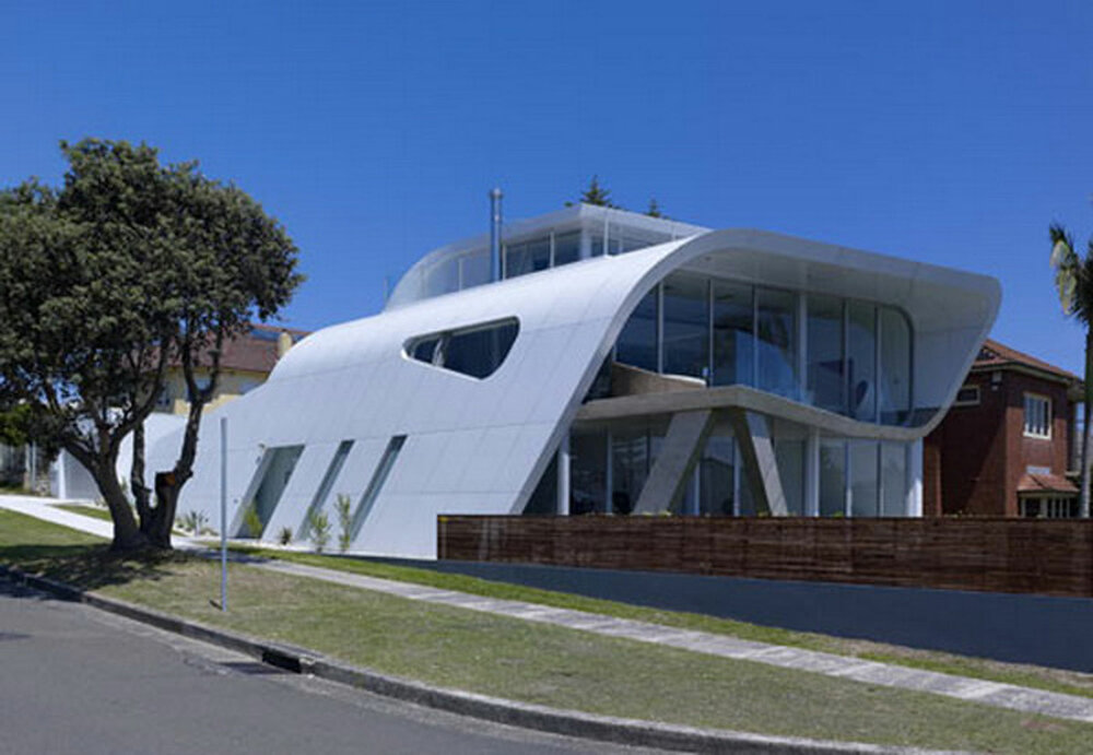

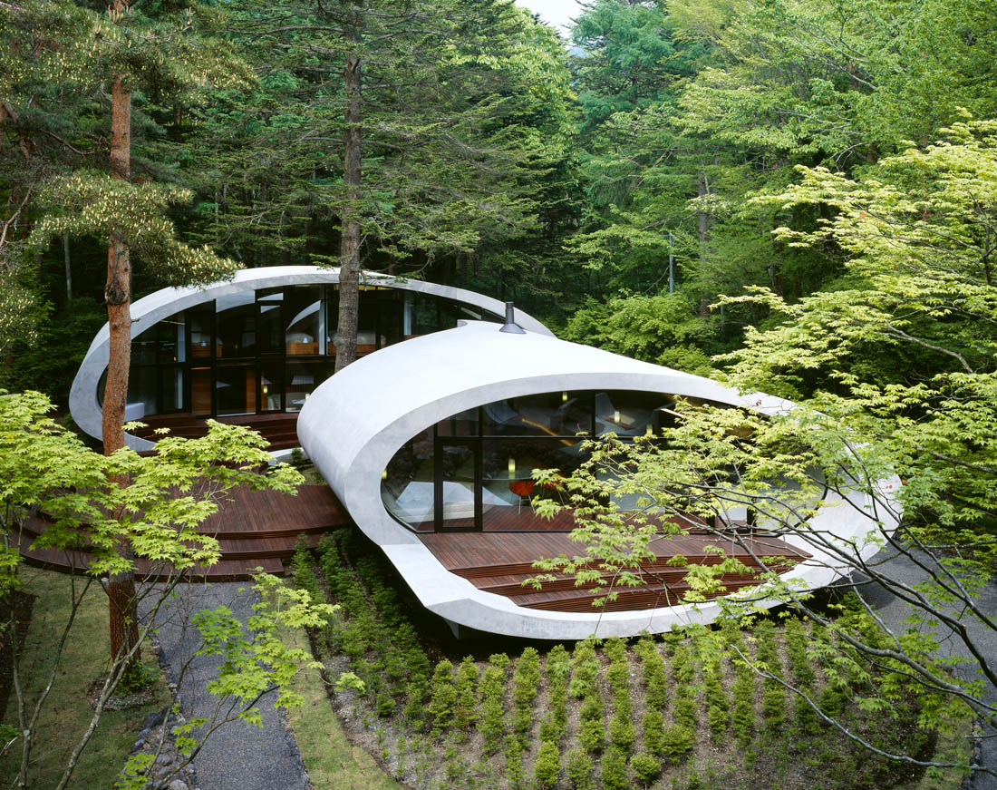

зря Вы так, как раз отталкиваясь от приведенных формы, прогрессивные и в меру креативные архитекторы творят "ЧУДО".

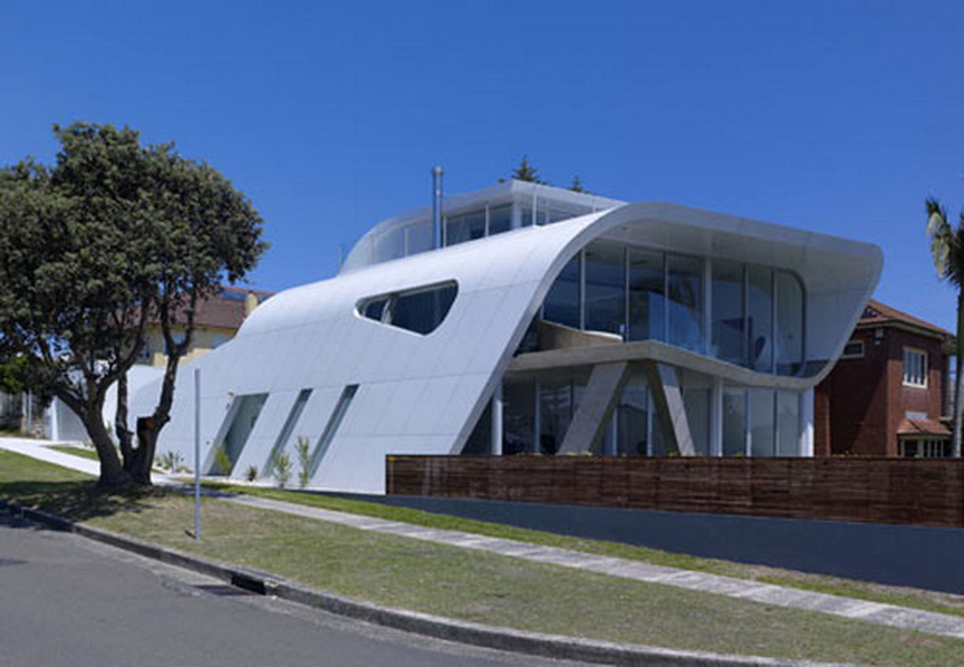

Как вам такие проекты:
Shell / ARTechnic, Reißeck Top Terminal, moebius house by tony owen partner и куча других....?
Future-House-Concept-Moebius-House-from-Tony-Owen-Partners.thumb.jpg.75c1e7316c936a482b77b7a2386db9f0.jpg

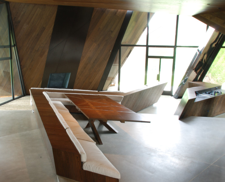

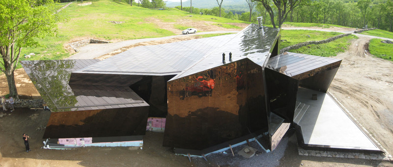

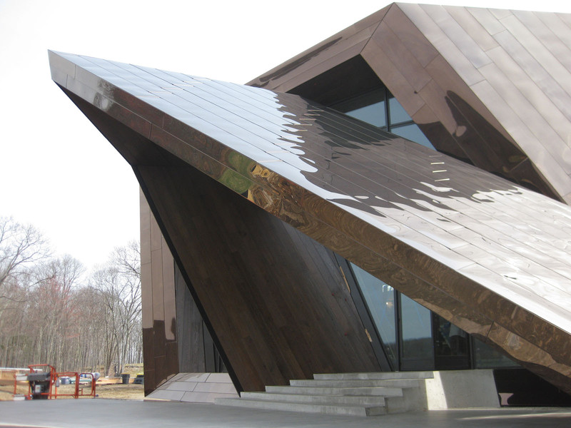

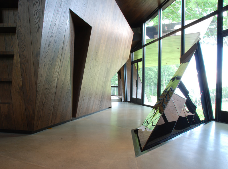

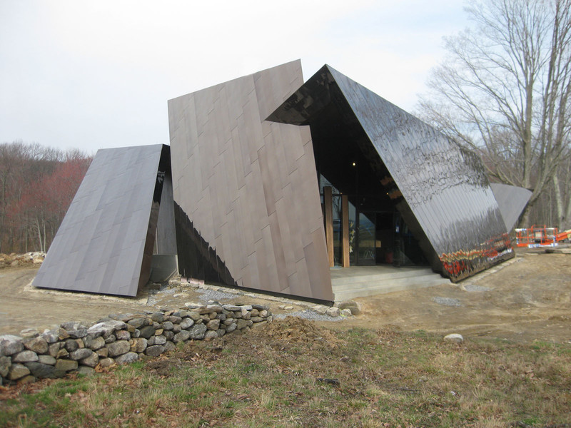

Как вам такой вариант? Архитектор - Даниэль Либескинд. Индивидуальный жилой дом. Располагается в штате Коннектикут, США.
