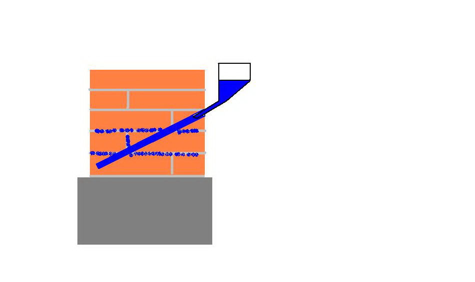

Низ стены от пола максимум 40см,и от стены к по полу до 20см. Это внутрення стена, когда лил стяжку выступ рубероида сделал маленький. Скажите пожалуйста, самому без насоса это сделать можна? То есть насверлить,продуть и заливать через лейку или как то? Сложного да и нет ничего
Можно и без насоса. Насосом будет сила тяжести.
В этом случае сверлимся не горизонтально в шов, а под углом в третий шов от низа.
Сверло желательно брать не где-то 30 мм. Это поможет сделать больше резервуар для материала в стене. Меньше и реже нужно будет подливать.
Смотрите рисунок.
Сверлимся с шагом 15 см между осями отверстий не доходя до того края стены где-то 5 см.
Заливаем в шпур Аквамат-Ф и смотрит нигде ли он не вытекает через неплотности. Если вытекает это месть заделываем раствором. Можно нашим Рапикретом (схватывается за 15 мин).
Если материал нигде не вытекает, то заполняем шпуры (через лейку или...) по горлышко и поддерживаем уровень "по горлышко" доливкой. Процесс может идти 1-3 дня. Это нормально.
