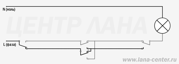

Бывалый 1 Опубліковано: 24 березня 2010 Поділитись Опубліковано: 24 березня 2010 Прошу совета у форумчан которые постоянно "под напряжением" Вчера купил выключатели на лестницу и дома обратил внимание что имеется на них 3 клеммы а схемы подключения нет.или поляки умные все и им не надо, либо я ... Ну сам вопрос заключается в том - как подключить 3 проходных выкл.? если мона схемку милости просим.Спасибо. Посилання на коментар Поділитися на інших сайтах More sharing options...
Бигдус Опубліковано: 24 березня 2010 Поділитись Опубліковано: 24 березня 2010 Прошу совета у форумчан которые постоянно "под напряжением" Вчера купил выключатели на лестницу и дома обратил внимание что имеется на них 3 клеммы а схемы подключения нет.или поляки умные все и им не надо, либо я ... Ну сам вопрос заключается в том - как подключить 3 проходных выкл.? если мона схемку милости просим.Спасибо. А почему три? Проходными только один потребитель из двух мест управляется Посилання на коментар Поділитися на інших сайтах More sharing options...
Бывалый 1 Опубліковано: 24 березня 2010 Автор Поділитись Опубліковано: 24 березня 2010 А почему три? Проходными только один потребитель из двух мест управляется На втором этаже 2 спальни. пример - свет будет вкл. возле лестницы 1эт,при этом включается освещение в холле 2го эт. и лестнице а выключаться возле 1ой толи 2ой спальни. Посилання на коментар Поділитися на інших сайтах More sharing options...
snickers Опубліковано: 24 березня 2010 Поділитись Опубліковано: 24 березня 2010 Никак. Если надо три, то Вам нужно было купить два проходных и один перекрестный. 2 Посилання на коментар Поділитися на інших сайтах More sharing options...
Бывалый 1 Опубліковано: 24 березня 2010 Автор Поділитись Опубліковано: 24 березня 2010 Никак. Если надо три, то Вам нужно было купить два проходных и один перекрестный. А схемку подключения этого чуда можна? Посилання на коментар Поділитися на інших сайтах More sharing options...
snickers Опубліковано: 24 березня 2010 Поділитись Опубліковано: 24 березня 2010 Что-то типа этого. 2 Посилання на коментар Поділитися на інших сайтах More sharing options...

engeneer Опубліковано: 24 березня 2010 Поділитись Опубліковано: 24 березня 2010 А схемку подключения этого чуда можна? Загляните на www.e-h.com.ua/roz-info.htm#1 - там "живые" схемы проходного и перекрестного включения. Сам рисовал Если надо будет помочь с разводкой, напишите какая у вас схема - с распредкоробками или без. Смогу набросать подключение. Себе делал во всех спальнях из трех мест (у двери и с двух сторон кровати), на лестницах - из двух мест. Разводку себе делал без распредкоробок - вся коммутация в монтажных. 9 Посилання на коментар Поділитися на інших сайтах More sharing options...
engeneer Опубліковано: 24 березня 2010 Поділитись Опубліковано: 24 березня 2010 Сникерс, как Вы такие красивые схемы рисуете ?! ;) Рисуется покадровка, потом собирается в GIF-аниматоре. Если не лень :D Первая схемка - с российского сайта lana-center.ru Посилання на коментар Поділитися на інших сайтах More sharing options...

engeneer Опубліковано: 27 березня 2010 Поділитись Опубліковано: 27 березня 2010 А схемку подключения этого чуда можна? Набросал практическую схему подключения из двух мест без распредкоробок - так делал себе: Если делать с распредкоробками, ноль со щита можно пустить прямо на лампу и фазу с выкл 2 не возвращать к выкл 1, а тянуть прямо к лампе. Но мне мой вариант нравится больше, несмотря на перерасход кабеля. 9 Посилання на коментар Поділитися на інших сайтах More sharing options...

engeneer Опубліковано: 27 березня 2010 Поділитись Опубліковано: 27 березня 2010 На втором этаже 2 спальни. пример - свет будет вкл. возле лестницы 1эт,при этом включается освещение в холле 2го эт. и лестнице а выключаться возле 1ой толи 2ой спальни. Схема с перекрестным выключателем (из трех мест). Можно сделать из четырех, пяти и пр. - по краям проходные, в середине - перекрестные 14 Посилання на коментар Поділитися на інших сайтах More sharing options...
