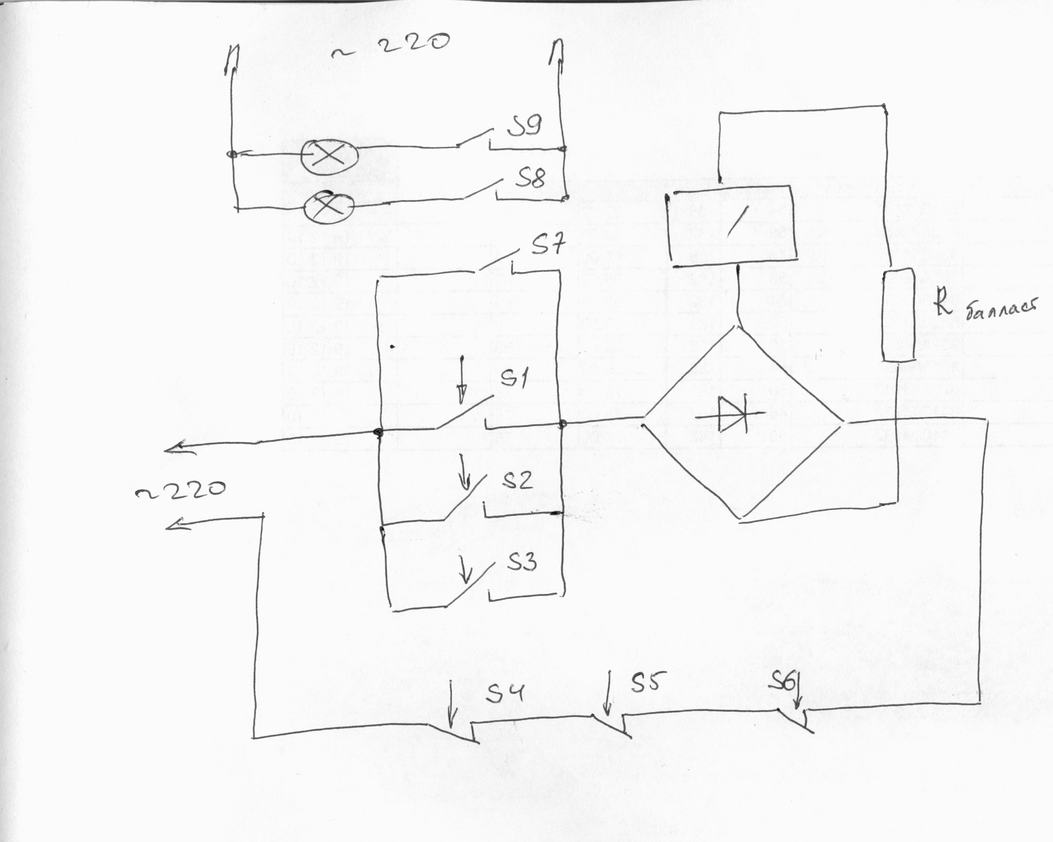

На втором этаже 2 спальни. пример - свет будет вкл. возле лестницы 1эт,при этом включается освещение в холле 2го эт. и лестнице а выключаться возле 1ой толи 2ой спальни.
Соберите схемку на релюхе и трех кнопках, включенных последовательно с реле. Первая кнопка, нормально разомкнутая, внизу. При нажатии ее включается реле. Одна пара НР контактов реле включает одну группу ламп, вторая - вторую, третья - параллельно первой кнопке, не дает реле выключиться.
Вторая и третья кнопки, с нормально замкнутыми контактами, устанавливаются в местах выключения. Размыкают цепь питания реле.

можее схему нарисовать?
А как же. Только вот под рукой сейчас ниц графического... Щас добегу до сканера.
Вот и схема. Контакты S1, S2, S3 - кнопки (именно кнопки, не переключатели!) включения. S4, S5, S6 - кнопки (тоже!) выключения. S7, S8, S9 - контакты реле. Реле какое найдете, главное, чтоб контакты были рассчитаны на 220 в. Исходя из паспортных данных катушки рассчитываете R балластное, R балл=220/(Iсраб*1,3)- R катушки. Если реле переменного тока, мостик не нужен, в противном случае берете диодики на 400 в и ток Iсраб, ток срабатывания реле.

Вовсе не обязательно 220в, я же нарисовал балластное сопротивление. Хотя конечно, чем больше, тем лучше. Экономнее.
Схема действительно старая, я еще при Брежневе пользовался :)
имеется ввиду обычная релюха, которая срабатывает при подаче напряжения на катушку, и при снятии этого напряжения контакты возвращаются в прежнее состояние ? тогда если s1-s3 кнопки , то реле сработает и тут же отпустит контакты назад вместе с возвратом кнопки в первоначальное состояние. если s1-s3 это выключатели, то включив свет на одном этаже и поднявшись, ты уже не выключишь этот свет на другом этаже. назначение s4-s6 вообще не понятно,так как они разрывают питание реле полностью, и потом уже выключателями 1-3 хоть клацай, хоть не клацай, до лампочки
... если s1-s3 это выключатели, то включив свет на одном этаже и поднявшись, ты уже не выключишь этот свет на другом этаже. назначение s4-s6 вообще не понятно,так как они разрывают питание реле полностью, и потом уже выключателями 1-3 хоть клацай, хоть не клацай, до лампочки
Вы не заметили s7 :) (работает от катушки)
Невнимательно читаете. Пишу же : кнопки - не выключатели, они не фиксируются в нажатом положении!
При отпускании кнопок 1-3 реле не выключится, так как контакты 7 замкнутся при включении и не дадут реле выключится. А кнопки (размыкающие!) 4-6 разрывают цепь питания реле в другом месте, и оно выключится при нажатии любой кнопки.
Схема, конечно, не претендует на продукт 21-го века, скорей всего, была известна и в 19-м. Через GPS не поуправляешь :). Зато стоимость вопроса (провода и кнопки либо выключатели будут при любой схеме) гривень 30, включая проезд до радиорынка :).
Ну, и как дополнительный бонус - можно жене, друзьям похвастаться, как все просто и удобно.
