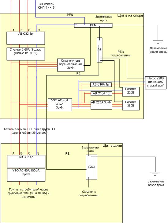

Кстати... У Вас на столбе будет стоять общее УЗО?
Ну например его выбило... Пропал весь свет в доме... Куда Вы кидаетесь в первую очередь? К домашнему щитку (а он обычно не на самом видном месте и выбивает не в самое светлое время суток)? Правильно???
Убеждаетесь что в домашнем щитке "всё в норме" и бегом к столбу...
Втыкаете УЗО и... Его опять выбивает. Вы опять в дом и давай отключать автоматы... Потом опять к столбу втыкать УЗО... Потом опять в дом искать какая же группа выбивает, потом опять к столбу...
Не забегаетесь ли?
Может стоит не мудрствуя оставить на столбе вводной автомат с счётчиком а УЗО поставить в домашнем щитке? Ну и про розетки на улице... Это Вы для упрощения соседям подключения через Ваш счётчик сварки устанавливаете?
Про УЗО абсолютно согласен. Сделаем немного по другому, поставим общее УЗО в щитке в доме, несмотря на то, что на все группы потребителей в доме я планировал ставить более чуствительные УЗО на меньший ток, т.е. бегать бы вряд ли пришлось.
А вот розетки я, всетаки, на столбе оставлю, не хочу я включать свою сварку в доме. Да и дома то пока нет, а включать все надо будет, чтоб его хотя бы построить. :) И на эти розетки поставлю отдельные УЗО. Сейчас поправлю схему и результат выложу на дальнейшее обсуждение.
Ну, насколько я понял из всего прочитанного, рабочий ноль нельзя рвать вводным автоматом, если он разделен на N и PE после этого автомата.
А если разделение выполнено до вводного автомата и проводник РЕ идет дальше неразрывно, то РЕ и выполняет защитную функцию, а рабочий ноль нужно рвать.
Кто-то еще имеет какие-то мысли на эту тему, может я что-то не так понял?

Обязательное требование разрыва нулевого проводника на вводе существует только для систем ТТ.
Обусловлено оно только электробезопасностью человека в аварийных ситуациях, а не защитой техники.

Может это будет не сумбурно и доступно:
1.7.157. Не допускается включать коммутационные аппараты в цепи РЕ- и РЕN-проводников, за исключением случая питания электроприемников при помощи штепсельных соединений.
Допускается одновременно отключать все проводники на вводе в
электроустановки индивидуальных жилых, дачных домов и аналогичных им объектов, которые питаются однофазными ответвлениями от воздушной линии. В этом случае деление РЕN-проводника на РЕ- и N-проводники необходимо осуществлять до вводного
защитно-коммутационного аппарата.
Хотя это и не Ваш вариант. Возможно, тогда включается принцип - что не разрешено, то ... Но зачем-то же делают 4-хполюсники.

Погорячился. Неправ. А Вы, реагируя так четко и оперативно, будьте так добры , дайте источник для требования разрыва N в системе ТТ при трехфазном вводе. :) Лучше - прямая ссылка, но косвенная тоже будет принята. Спасибо.
Я чего-то тогда не понял, в чем суть претензии к схеме - защитный проводник РЕ не рвется у меня нигде. Рвется рабочая нейтраль N. В приведенном вами пункте ПУЭ речь идет о том, что нельзя рвать РЕN и PE. Это как будто и очевидно, что рвать защиту ни в коем случае нельзя!
Уточните в чем Ваше замечание к последней схеме в посте №53?
А вообще-то, насколько я понимаю, рабочую нейтраль N можно и не рвать на вводе, мои электрики этого делать не собирались и предлагали трехполюсник на основном моем вводе. Может поставить трехполючник и не париться?
А с другой стороны, тогда при выключенном вводном автомате на нейтрали может присутствовать потенциал...
Вот я и засомневался опять....
Что в итоге делать: рвать или не рвать рабочую нейтраль на основном вводе?
