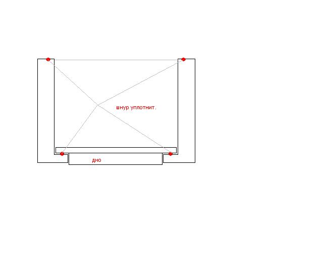

Если 2 кольца, то 3 шва : крышка - кольцо 1, кольцо 1 - кольцо 2, кольцо 2 дно.
"Дно" опускается на дно внутри колец. Нижнее кольцо отличается по конструкции от остальных. Цена его процентов на 10 будет больше.
Все очень приблизительно.;)
  • 3 тижні потому...
я правильно представил конструкцию нижнего кольца септика и "дна"??
красным выделены предполагаемые места закладки шнура

Кольца с замком. Это делает посадку кольца одно на другое очень простой и надежной. Кольца не могут сдвинуться друг относительно друга . Не могу понять почему в Украине никто это не делает?
Делали с замком ещё в 80-х - 90-х годах. В Украине.
Только в отличие от Вашего фото, Пропеллер, паз должен быть не с вертикальной стенкой между двумя плоскостями, а с косой, так, чтобы верхнее кольцо садилось в нижнее "на конус" и зажималось "намертво". После оставшаяся щель изнутри примазывается.
Для того, чтобы закраина не развалилась при этом, её просто нужно армировать как следует.
Стаканы, кстати, тоже изготовляли в эти же годы. В Украине.
А вот касательно идеи вставного дна - его вырвет наверх при подъёме грунтовых вод. Так само, как в подземных бензохранилищах приток вод срывает цистерны - и не только пустые, но и полные (разница плотностей воды и бензина). В нашем случае - разница плотностей водонасыщенной породы и говна.

Это фото немецкое.
И как мне кажется там четко видна конусность посадки.
Но в случае с уплотнителем конусность вторична.
Суть в том, чтобы просто поставить одно кольцо на другое и на заниматься дальнейшим замазыванием щелей и сколов.
Ведь сейчас кольца не льют а делают из жесткого бетона с последующий вибрацией. Распалубка через несколько минут после окончания вибрирования. Покупатель покупает кольцо неизвестно какого возраста и какой прочности бетона. Отсюда невысокая "ровность и плотность" мест контакта.
Про дно.
1. Правда было бы не дальновидно с моей стороны не нарваться на такой вопрос ?
Там интересная конструкция нижнего кольца и дна, которая исключает такую гипотетичную ситуацию как "вырвет наверх".
2. Относительно гипотетичности.
Народ сейчас просто садит кольца на щебневую подушку и потом плюхает туда бетон. Получает бетонную таблетку, которая просто лежит внутри колец. Неужели "сцепление" дна со стенкой кольца исключают вариант "вырвет вверх" ?
Ответом удовлетворён вполне.
Нет, не исключает. Однако это сцепление (без кавычек) таки есть. Просто если бетон неармированный, то его скорее давлением разорвёт на куски, чем вырвет вверх целиком.

Если конструкция без дна, то это уже не септик, а дренажный колодец. Это примерно как что-то типа бутерброда, но только без хлеба и без масла.
Ну давайте теперь поработаем с цифрами, чтобы все по-честному.
Сначала давление, которое будет давить на дно снизу ЕСЛИ СЕПТИК ПУСТОЙ и вес дна равен 0. То есть, полностью исключаем противодейсвие выталкивающей силе воды. Пусть дно на глубине 4 м и грунтовые поднялись так, что сверху лужи стоят. Получаем гидрастатическое давление воды 4 м или 0,4 кг на 1 см кв. Есть.
Теперь про бетон, который должно порвать на куски. Берем бетон М200.
Если диаметр дна 1500 мм, а толщина 200 мм, то прочность на изгиб (ведь рвет бетон именно изгиб) бетона этого куска бетона будет ниже рассчетной в 2,5 раза. Расчетная около 6 кг на см кв. Получаем 2,4 кг на 1 см кв.
Сравниваем 0,4 и 2,4. Кто победил?
И потом 1. В чем проблема проармировать дно.
И потом 2. О сцеплении. Когда бетонную таблетку льют внутрь колец, то со временем диаметр этой таблетки уменьшается (естественная усадка бетона) и в месте контакта дна со стеной образуется щелка.
Которая вряд ли улучшает сцепление дна с стеной септика.
Но через которую уж точно и входит грунтовая вода и выходит содержимое септика.
Увы, жизнь - не школа, а похуже. Расчёт с самого начала неверный - четырёхметровый столб, который давит на дно снизу, - не вода, а водонасыщенная порода, и уд. вес её - уже не 1, а ближе к 2. Вес конструкции, которая ложится на эту водонасыщенную породу, сконцентрирован по стенке кольца, а днище испытывает только отпорное давление водонасыщенного грунта.
На том же Гидропарке, о котором я писАл в соседней ветке, полы на станции порвало, несмотря на все расчёты и труды "Киевметропроекта" - просто природа глупа, и не знает, что ей этого не положено делать. Не верите - порасспросите у рабочих-"стариков".
Все-таки про школу есть смысл не забывать. Для того, чтобы лучше понять что давит на дно снизу Вам нужно вспомнить, что любое вещество на Земле может находиться в трех агрегатных состояниях : твердое тело, жидкость, газ (плазму в учет не берем). Для каждого из этих состояний работают различные законы физики.
Теперь дело за малым : определиться, что такое в Вашем понимании водонасыщенная порода. Это мокрое твердое тело (смесь минералов и органики) или вода с высоким содержанием механических включений (пульпа). Вы тут даете ссылку на плотность, значит, все-таки склоняетесь к закону Архимеда. А этот закон работает только для жидкостей. В нашем случае для воды. Но и тут у Вас маленький пробой. На выталкивающую силу влияет именно плотность воды. В морской (соленой) воде сложнее утонуть , чем в пресной. То есть, плотность истинного раствора. А то, чью плотность Вы приняли за 2 – это просто или вес объема куска тиксотропной грязи (твердого тела) или вес объема пульпы (коллоидного раствора). Коллоидный раствор, 2-фазная система, в которой минеральная составляющая и жидкая (вода) живут отдельной жизнью. К примеру, возьмем водонасыщенную породу, которая называется песок с водой. Песок тоже будет участвовать в выдавливании бочки из грунта?
Это не «порода глупа», а позор тех, кто рассчитывал или тех, что выполнял работы. А рабочих-стариков не люблю. Был этап совместной работы. Эти люди в общей массе не болеют за «общее дело». Советский социализм их испортил.
