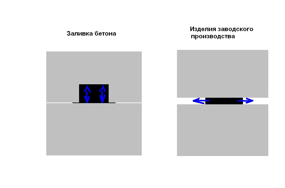

Бентонит для бетонных изделий заводского производства нельзя.
Когда его заливают бетоном он образует камеру по периметру шнура и не меняет свое сечение (его не сплюскивает). Шнур может расширяться только в одну сторону - перпендикулярно плоскости шва. Благодаря этому шнур при расширении обеспечивает достаточное давление на схватившийся бетон и, соответственно, водонепроницаемость шва.
Если поставить кольцо на кольцо, то шнур сплюснет и у него буде 2 пути для расширения (вдоль шва). А так уплотнение будет хреновым.

А по поводу "сплющивания" можно придумать в торцах колец "желобок" (с обеих сторон) и туда укладывать шнур...
Технологически желобок сделать думаю будет нетрудно - сразу пришло на ум обруч в форму положить...
