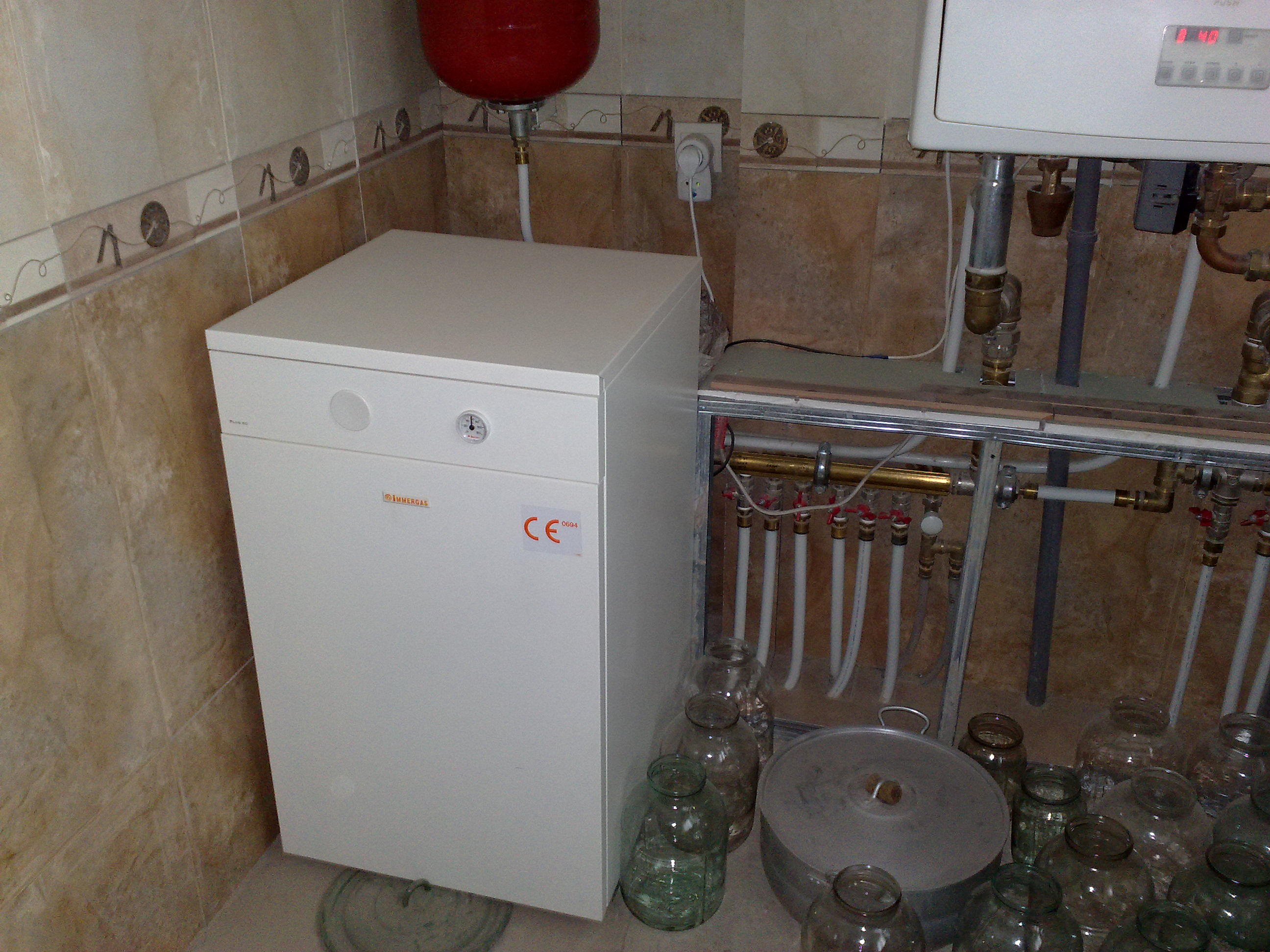

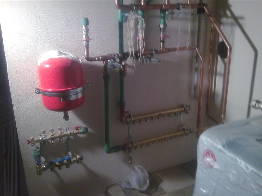

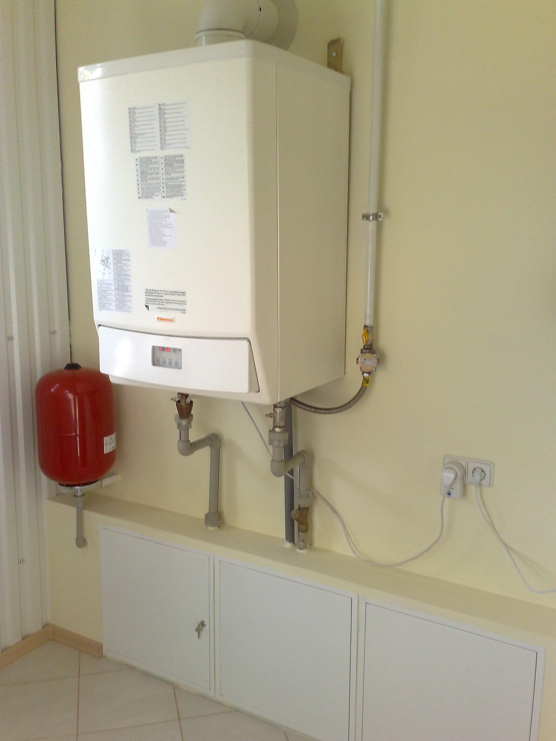

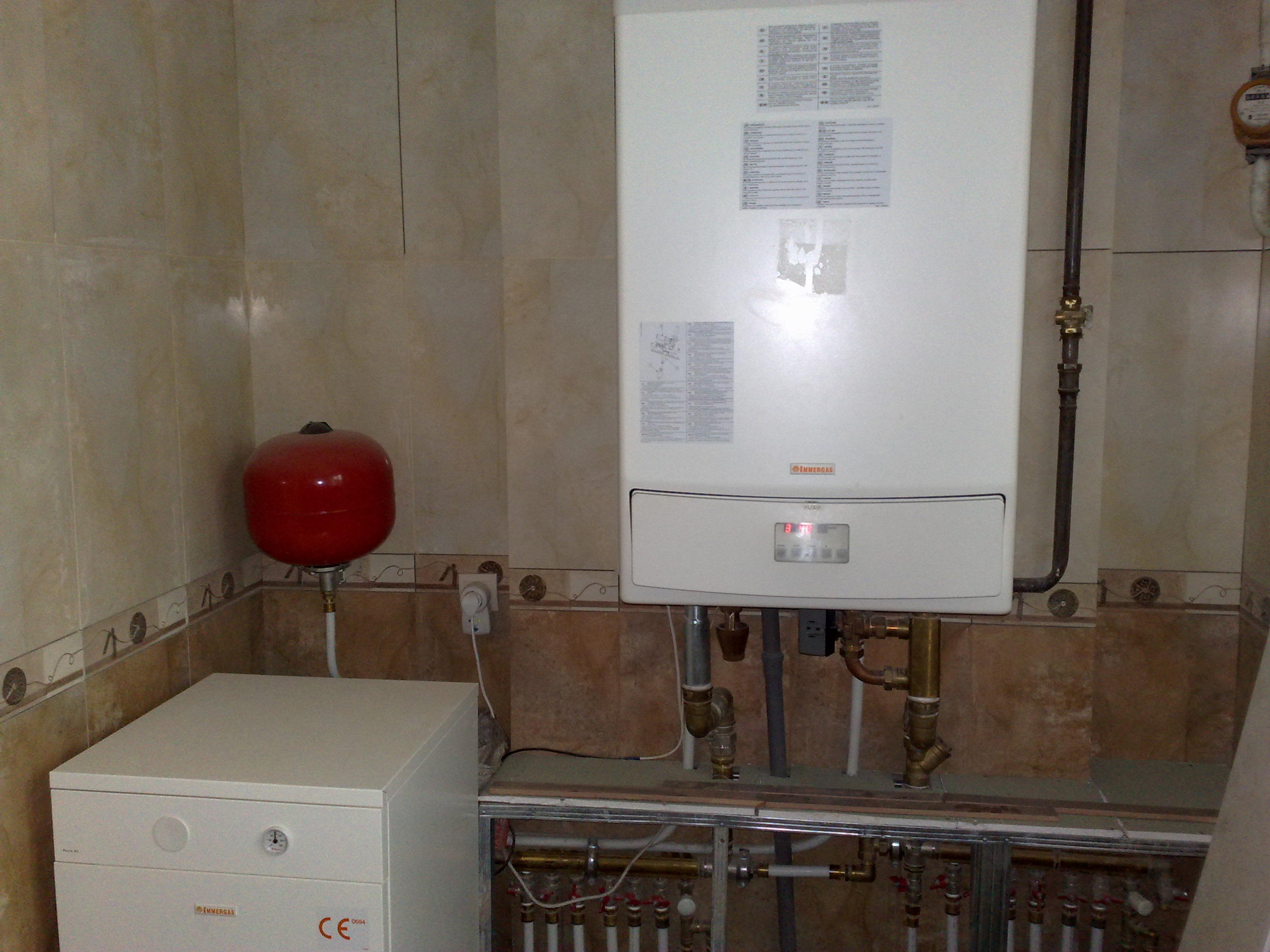

Вот трудится красавец на 50 квт... с бойлером для ГВС в часном доме(первые фото) и сугубо на отопление в магазине 550 квм(третье фото)...
Это один из моих любимых котлов
Это минимум что можно с ним делать...от дальнейшей фантазии заказчики отказались.....
Если вы захотите чтобы одновременно и бассейн грелся и отопление жарило еще и ГВС в огромных и постоянных количествах, то......ну все равно высше 90 ээто нонсенс...

гидрострелка в даных случая не была необходима...
В первом потеря напора на трехходовике в целом не сказывается на системе(расчитал), насоса котла вполне хватало, а во втором она вобще не был а нужна...там все проще простого...
ну не могу я просто так заставить закзачика выложить денег на гидрострелку заводскую иммергазовскую 2500 грн и за насос около 1000...Реально сам вижу что нафиг нужно...
ПС В первом случае поставил дифклапан на случай термоголовочных казусов))

Минусов, кроме цены, практически нет..при условии выбора достойного производителя (откровенно говоря это все немцы). Из нюансов это то что Вам действительно обязательно надо установить устройство нейтрализации конденсата (идет как опция у любого производителя). Конденсат от котла по факту слабая кислота, поэтому при сливе в канализацию он ее просто со временем разъест..кроме того если будет установлена автономная система канализации с бактериями, то вся флора фауна всплывет кверху пузиком и никакой очистки там происходить не будет...превратится в обычный выгреб :) Горизонтальные участки дымовой трубы от любого котла делаются с уклоном в сторону котла для того что бы конденсат испарялся..а не висел как на фото.

На что крепишь расширительные бачки?
на спецкрепление с вваренной на конце его муфтой на 3/4, удобная штука...как я раньше без неё обходился ума не приложу
на третьем фото видно: такая телескопическая штука с квадратным фланцем для крепления к стене
