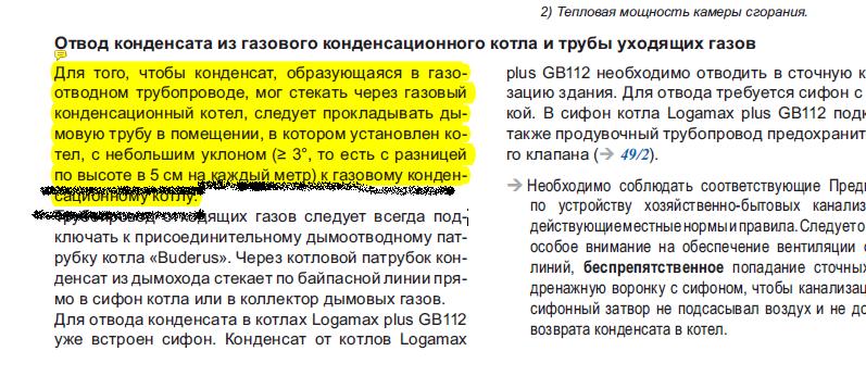

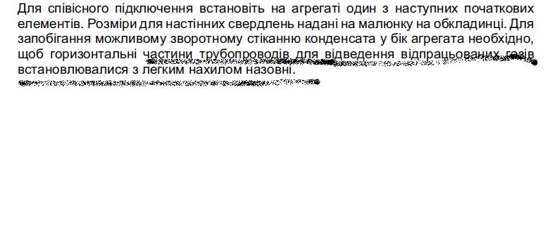

О, кстати вопрос к котельщикам и их старшим товарищам: в случае конденсационника и " коаксиал через стену" куда делать наклон трубы? Разные производиетли дают противоречивые данные ...

Будерус пишет что В котел, а Феролли - ОТ котла :)
Кому верить, а?

Кому верить, а?
Мне верить. От котла.
Ты только что хотел запустить трубу на самую крышу, а теперь боишся дать маленький контуклон.
только в котел...чтобы конденсат не стекал на улицу, а стекал в котел
