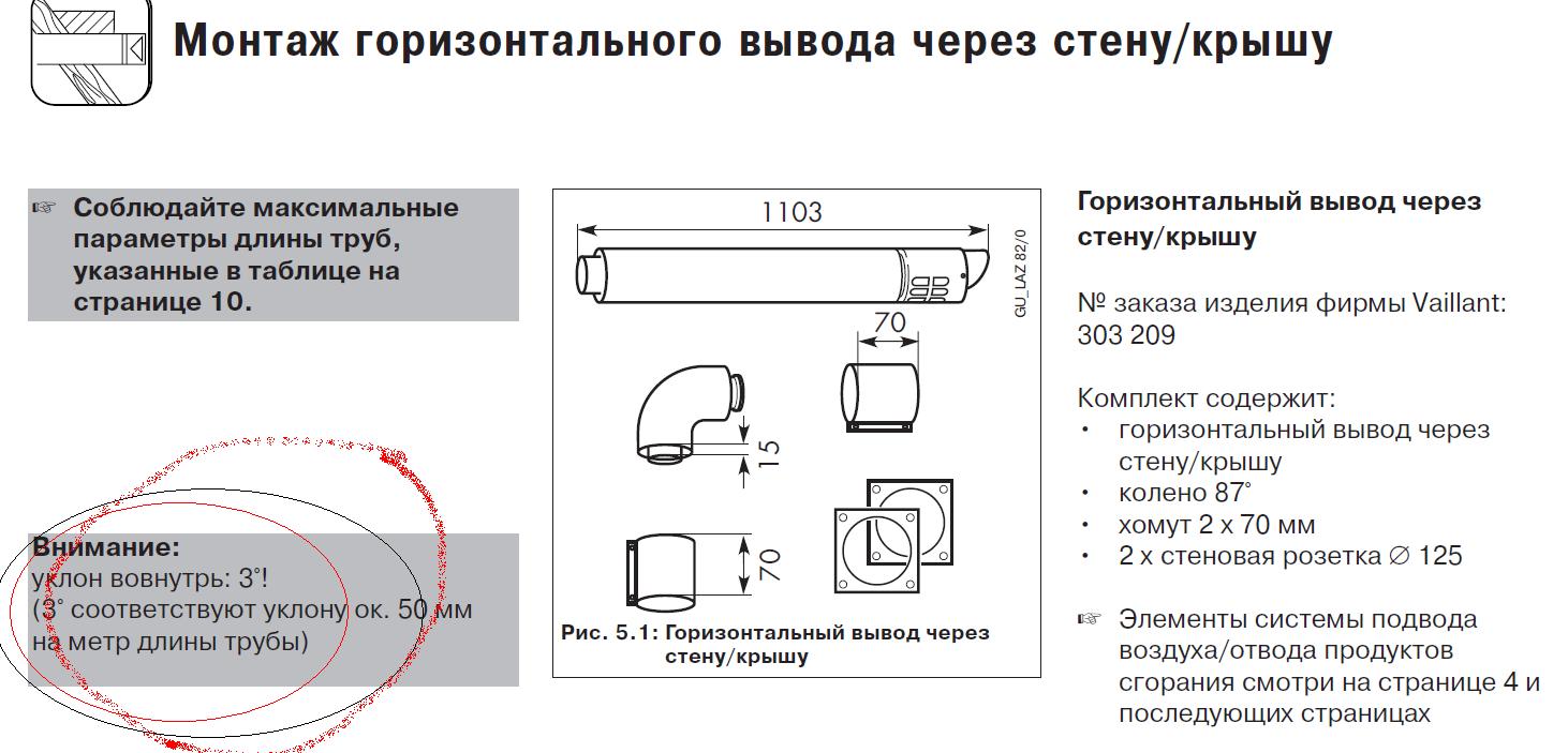

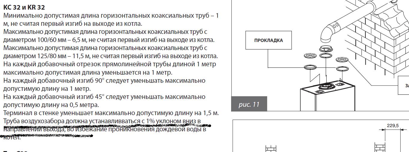

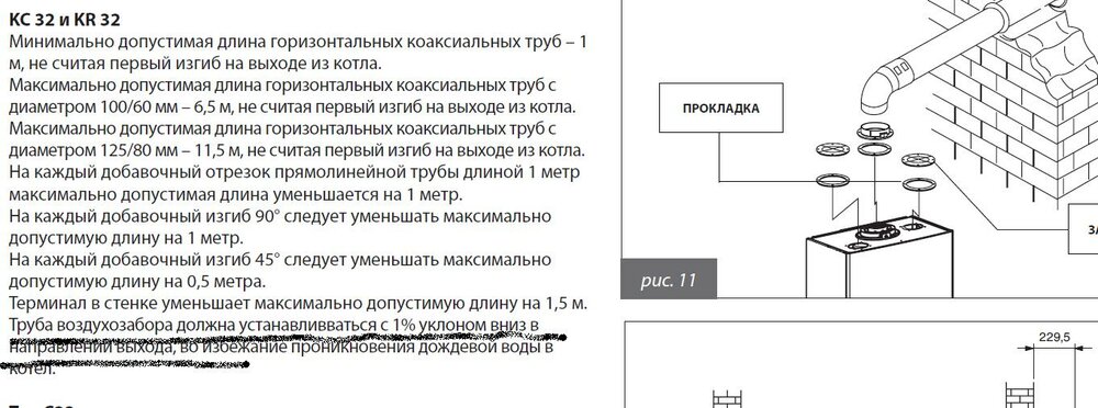

Вот выдержки Вайланта и Новой Флориды.... Кому будем верить? И самое главное, что блин делать? Звонок в представительство Феролли поставил техотдел в тупик.

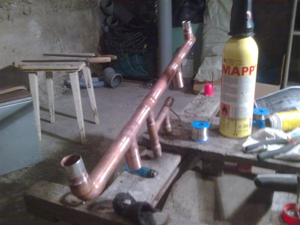

А вообще, ну Вас с этими трубами. Болтал на форуме и работал одновременно. В результате, написал не то и спаял не так, перепаиваю

Ребята, я все понимаю и думать иногда получается.... Но я привык читать документацию, а документация весьма забавна у всех итальянцев - наклон наружу, растим сталактиты.

Но есть официальный пасспорт изделия .... Там именно так пишут. Технические отделы жуют жувачку. ... А практики - задумываются.

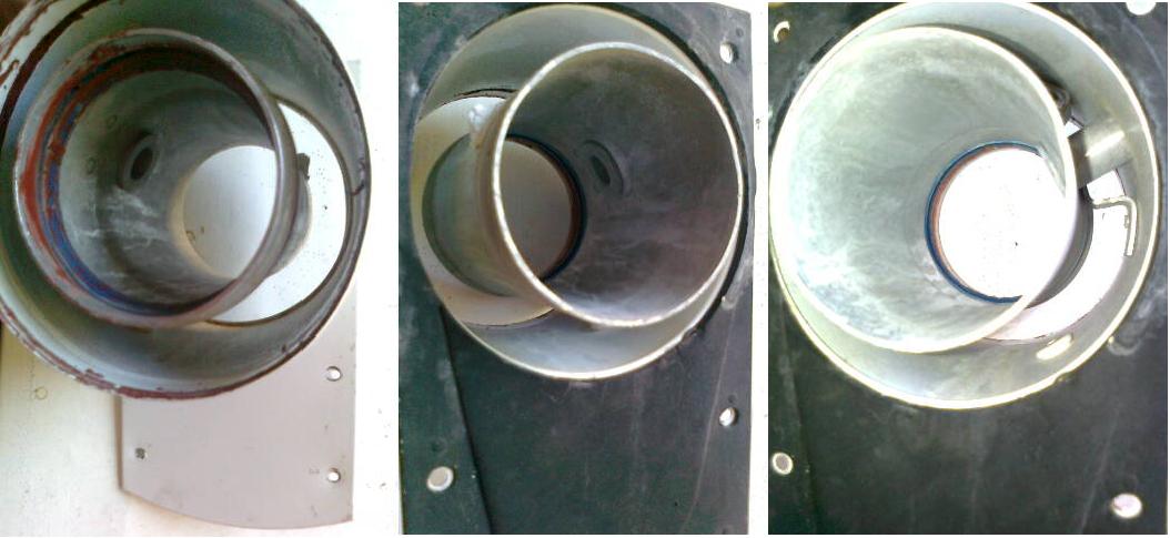

Да пожалуйста... Так сейчас выглядит новый патрубок для забора воздуха извне (страница 2):
(ссылка устарела)
А раньше был как на фото внизу.
Теперь вопрос к "знатокам" Будерус: "Куда должен был уходить конденсат из рубашки наружного контура концентрического дымохода?"
Можете не отвечать - сами знаем - он попросту стекал под обшивку котла, что впоследствии и вызывало коррозию корпуса.
А позвольте полюбопытствовать, откуда взялся конденсат в "наружном контуре концентрического дымохода"?

Кривые руки были у тех, кто создал такой переход, как на фото. Понятие "точка росы" Вам о чем-нибудь говорит?
Я же не сказал - кислота H2C03, а именно конденсат - он там присутствует практически всегда при низкой температуре на улице. Также возможен заброс уходящих газов с использованием штатного коаксиального дымохода труба в трубе при некоторых условиях.
Иначе, зачем тогда в новом патрубке бундесы все-таки сделали приемную воронку? Из практического опыта монтажа котлов GB112 мы сделали для себя вывод, что дымоход всегда лучше делать раздельный - чтобы потом не возникало никаких проблем в процессе эксплуатации.

Конденсат выпадает при соприкосновении теплого воздуха с холодной поверхностью, а в "заборном", "наружном контуре" дымохода все с точностью до наоборот - холодный воздух и теплая поверхность "внутреннего контура"
Чушь два раза. Конденсата там не может быть, по причине отсутствия физических условий его возникновения (см. выше) - это раз.
Если бы он там и был, то "роса" из воздуха - это практически дистиллят и ни о каких "гнили за пол-года эксплуатации до дыр" речи быть не может.

У вас происходил банальный переток конденсата в заборный контур и далее в корпус, по причине:
- "переломали" дымоход при сборке (возможно с образованием контруклона)
- собрали "по дыму" (если не штатные трубы)
- просто не качественная сборка...
И еще раз, для закрепления, - конденсата в заборном контуре нет, и не должно быть, а если он там есть - то вините только себя.
