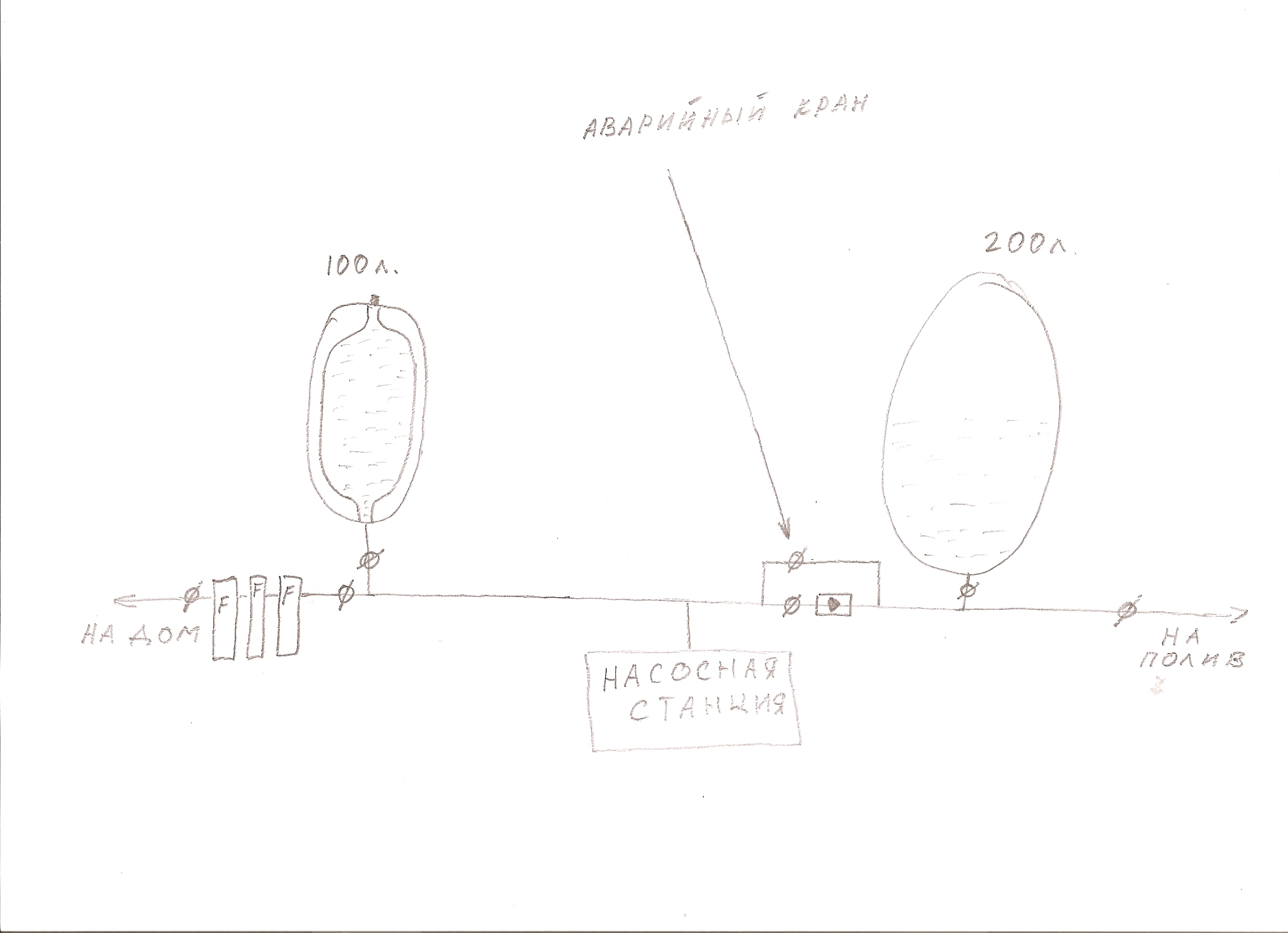

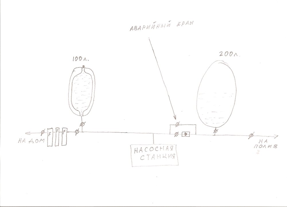

Вот приблизительная схема как можно использовать ваш алюминевый бак для полива а также можно использовать как аварийный вариант когда ваш бак накопитель выйдет из строя
Здесь есть пару нюансов, так как ёмкость с алюминия вопрос с коррозией решон.
В современных системах отопления и водоснабжения устанавливают системы деаерации чтобы уменшить количество растворённых газов которые создают в наших системах пробки и усиливают процес корозии.
Вэтом варианте наоботот будет происходить аерация , насколько она будет интенсивная я сказать немогу но она будет. Это минус .
Выдержит ли давление ваша ёмкость это надо просчитывать из толщины стенок,
если выдержит то я бы поставил этот бак отдельно на полив и как аварийный вариант.
Давление атмосфер в 50 наверное выдержит, может и более.
Только там еще кучу фланцев мутить.
Насчет аэрации - воздух, растворенный в воде , сильно не смущает - все трубы пластиковые, краны вроде ржаветь не должны.
