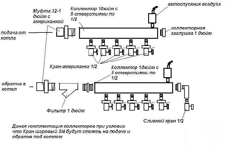

1. От котла выходит труба подачи и сразу входит в коллектор подачи под котлом(такой как я нарисовал для х-трейла)
2. ОТ котла выходит труба обратки и входит в коллектор обратки под котлом(тоесть имеем 2 коллектора)
3. От коллектора подачи и обратьки отходят несколько веток отопления, большинство на радиаторное отопления и по одной трубе от обратки и подачи отправляется на смесительный узел теплых полов.(опять же на рисунке видно много краников, это и есть наши ветки)

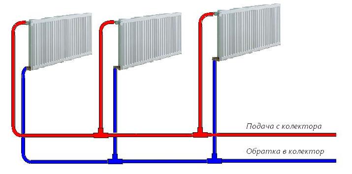

4. На каждую ветку радиаторов , которая отходит от коллекторов отопления идет 1 труба подачи и одна труба обратки, эти трубы закольцовываются на последнем радиаторе, а все предыдущие радиаторы врезяются в эти 2 трубы с помощью тройников
5. Остальные ветки аналогично идут к другим радиаторам.

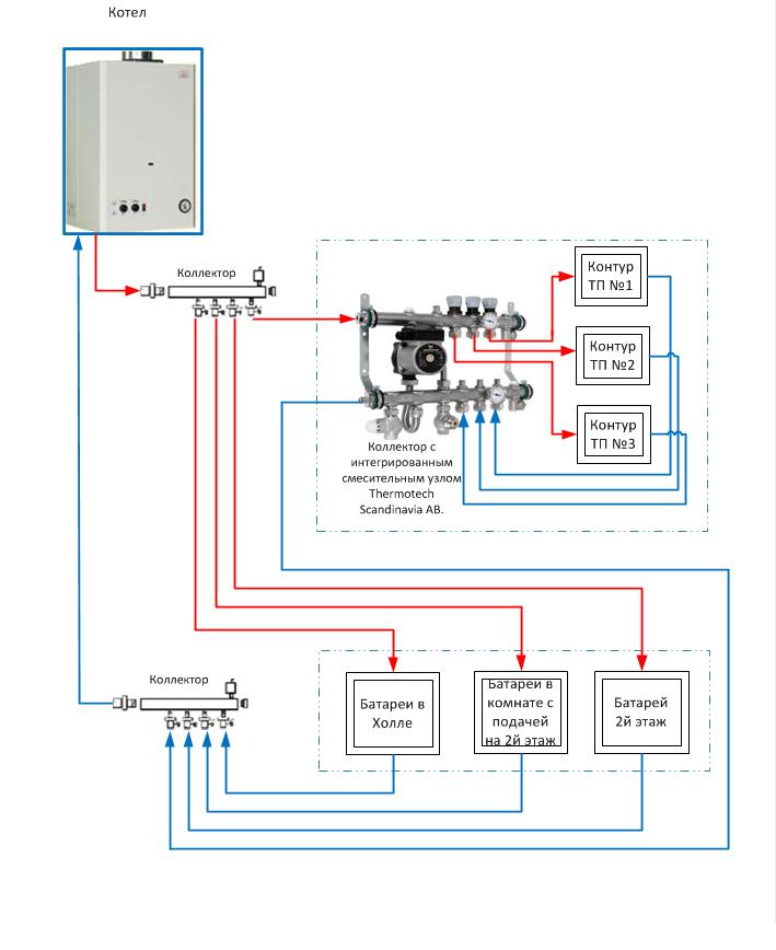

У вас получается смесь коллекторной разводки и паралельной тупиковой.
Попробовал Ваши рекомендации перенести на бумагу и вот что получилось
Я вывел его отдельным рисунком 440910301_.JPG.c0ca690b3897151b8ae4a0c5d654f433.JPG, и в схеме обозвал "коллектором"
Обрисовал в схеме под названием "схема отопление v_02"1137927346_v_02.thumb.JPG.2947a701590dc067a1d14aa9bb99f486.JPG
Обрисовал в схеме под названием "схема подключения батарей"671069947_.JPG.cfcac1f28bf99873ff6a6405365b3b77.JPG
Прокомментируйте.
PS: пытаюсь максимуму рисовать что бы полностью осознать схему, и перенести ее во время монтажа.

Вот теперь мне всё предельно понятно , вы нарисовали именно то, что я имел ввиду..
диаметры труб возьмите по аналогии с х-трейлом....
ПС красивая структурная схема системы отопления у Вас получилась...если вы не против я буду ее показывать другим людям, которые просят совета..
Я бы коллектор Т.П. не включал через коллектор радиаторного контура.
Думаю, правильней будет, через тройники после котла.
А там не понятно, пойдут ли ралдиаторы " каждый отдельно" или на одну ветку повесят несколько через тройники.
В любом случае колеектор ТП лучше питать отдельно, исключение, если общая площадь полов около 50 м и расчетная темп носителя по высокой стороне около 75 .

тут уж на выбор, просто я приводил варинт если коллектор подключен ППРом, а все остальное металопласт (любой), при таком раскладе ИМХо удобней по приведенной схеме....
Если все ППРом, то можно и на тройники посадить, ну а если все металопластом, то дешевле будет на тройники не садить))))
