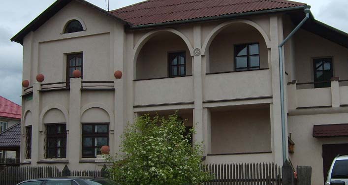

А можно и одну половинку формы. Заложить в неё раствор, а когда немного подсохнет, вставить в центр небольшой металлический штырь. Когда высохнет, - вытащить, а форму снова заполнить раствором, и когда подсохнет вторая половинка( не высохнет полностью,ч тобы мог войти штырь), одеть на неё первую половинку с торчащим из центра штырем, тем самым мы их скрепляем вместе, затем оставить, пока полностью высохнет. Потом вытащить, подравнять шпатлевкой, и - шарик готов. Хотела вставить фото нашего дома с шариками, но не знаю как, - здесь, по-моему, с компьютера нельзя вставить фотографию, только с интернета:(

А вот, собственно, и шарики. На колоннах у входа их два, но за боярышник один спрятался.:) Спасибо за объяснение загрузки фото!

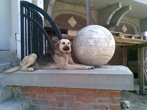

А у меня вот так:
Так Вы уже и сами справились? Поздравляю,:beer: - красивый шар!:)А собачка рядом, как львица!

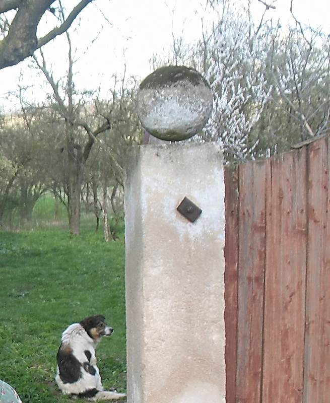

а вот такие столбы на ворота с шарами из известняка выдолбил мой дед давным давно
