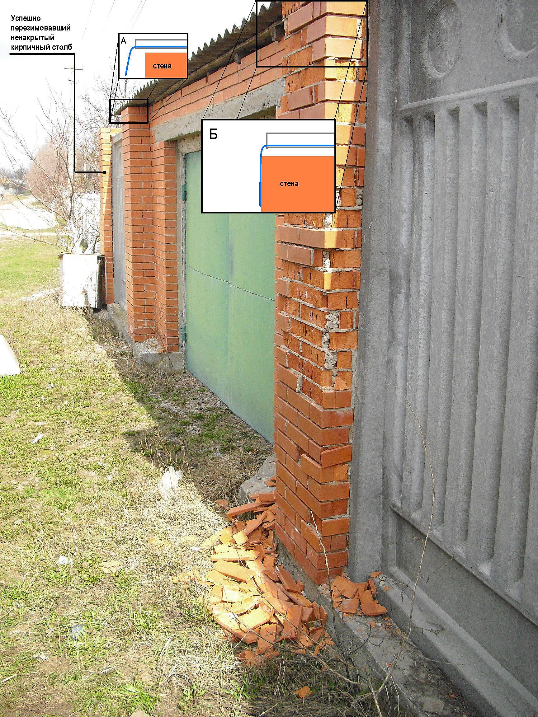

В случае со столбиком думаю причина не в кирпиче, а в том, что (как правильно заметил brw)на него текла вода с шифера.
На кирпич действовала разная водная нагрузка.
Просто незакрытый столбик мочили капли дождя, которые достаточно редко попадают на небольшую площадь столбика (боковой ветер).
Достаточно редко в сравнении с потоком воды, который собирали с поверхности крыши 3-4 волны шифера. И пускали на обильное омывание столбика.В этом случае количество воды ОМЫВАЮЩЕЕ столбик было на порядки больше точечных ударов дождя. Даже ливня.
Я бывает проезжаю мимо одной хрущевки с давно сломанными трубами вертикального водоотвода. Так там весь угол из советского кирпича в таких же язвах. А остальной фасад в порядке.

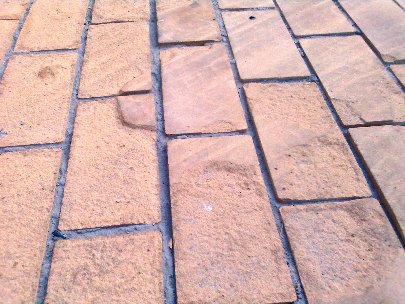

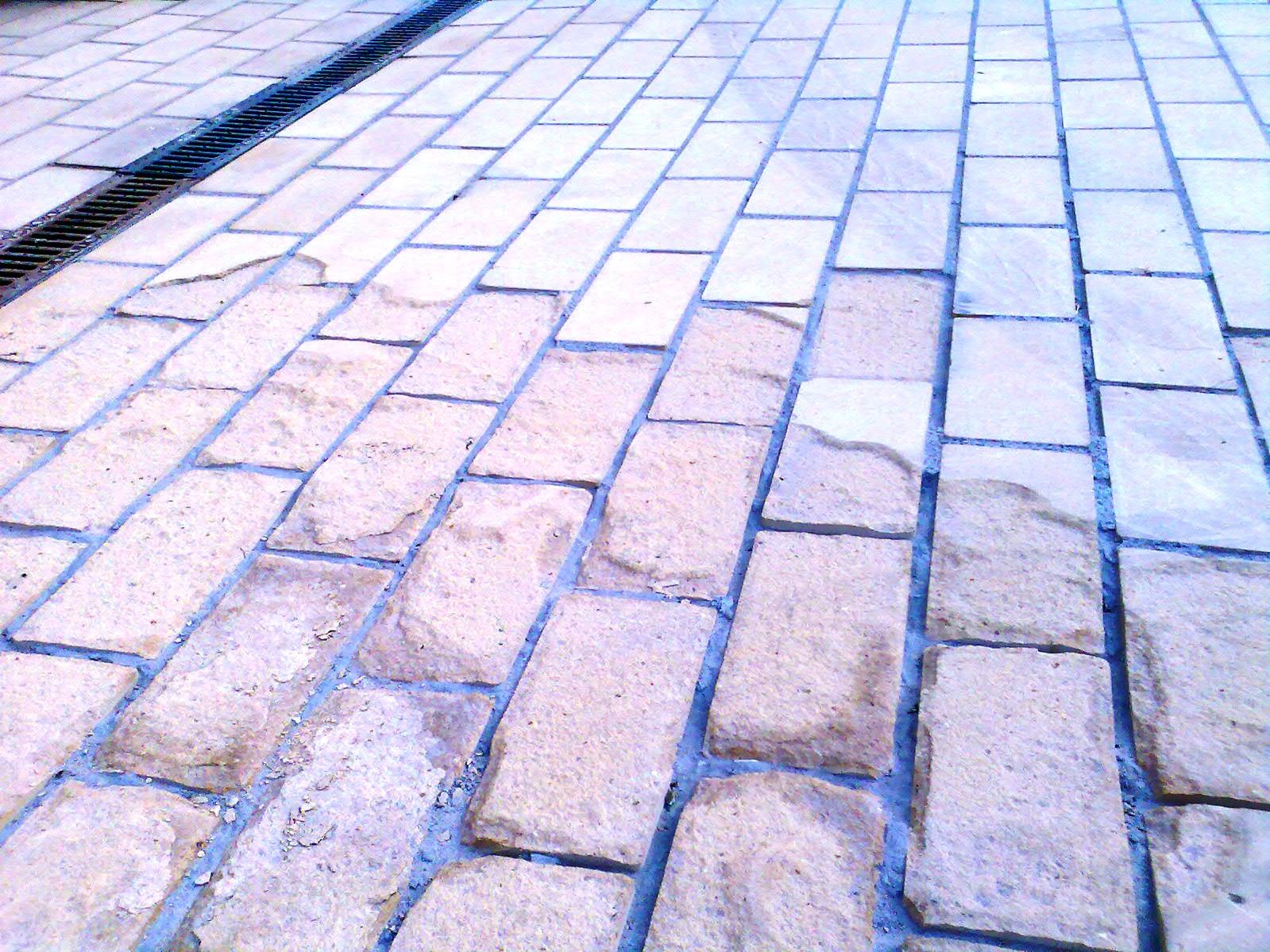

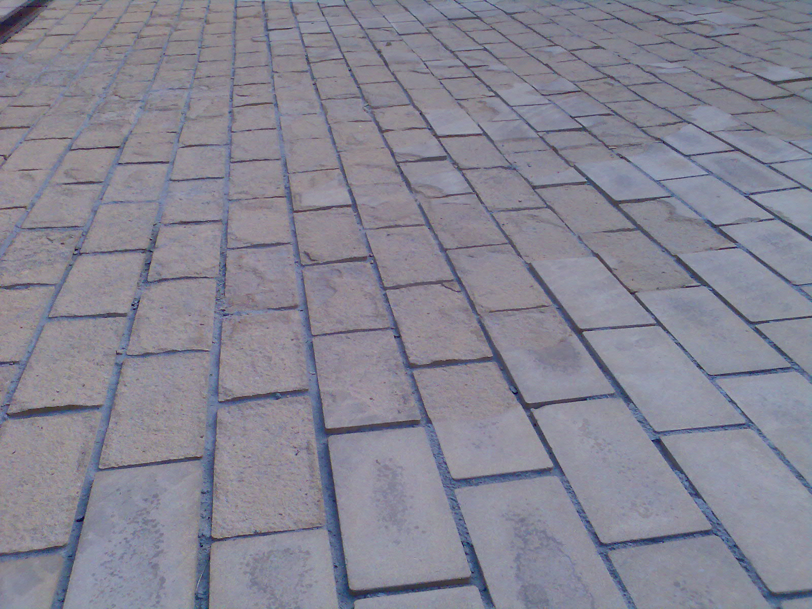

То же только на площадке перед домом.
Повреждения в месте, где парковался авто.

А не может ли причиной разрушения быть агрессивная среда.Как у нас в городе то насколько мне известно зимой наряду с отсевом,песком и солью использовалась и селитра для просыпки дорог при борьбе со льдом и снегом.И соответственно владелец авто поездив по городу и заезжая к себе во двор привозил остатки агрессивного материала которые просто стекали на отмостку .В результате чего и происходило разрушение покрытия во дворах.Так что не всегда виноват производитель материала иногда и городские власти в лице комунальщиков добавляют головной боли владельцам дворов вымощенных плиткой.
Не, вопрос не по адресу ;)
Хороший бетон выдержит и не такое, рассыпаться не должОн :rolleyes:
что вы подразумеваете под хорошим бетоном.Если марка цемента 500 и все то этого я думаю будет мало,а если французский двухкомпонентник в виде пластификатора то пожалуй и соглашусь но тогда цена бетона будет ни разу не дешевой.:beer:

Вот и отличие, один был накрыт второй нет! Мое мнение, что это дело рук влаги и мороза!!!
без крыши дело рук влаги и мороза должно проявляться лет за 10, а не за одну зиму, иначе грош цена такому кирпичу, лучше сайдингом обшить, его хоть менять легко.
Оно вроде так..., а если кирпичь был не просто влажным а мокрым?! Мороз метал рвет, что ему кирпичь?
Мороз и солнце это ясно. Все было бы хорошо если бы не закончились деньги. Суть басни такова расчитывайте свои возможности до начала стройки,и будет всем счастье
лицевой кирпич должен выдерживать, точно не помню, кажись не менее 35 циклов замораживания-оттаивания, а эти испытания проводятся при 100% влагонасыщении, то есть предварительно засунув кирпич в воду, а не полив из лейки. в реальной стене влагонасыщение меньше.
теперь по поводу крыши. а если дом не со скатной крышей, а с плоской? то есть карниза нет по определению, есть парапет, что, такой кирпич применять нельзя?
вывод: виноват производитель и только производитель, который продает нам брак по негуманным ценам.
Тут BRW в посте #49 привел просто лабораторный пример.
Имеем : один и тот же кирпич.
Имеем : столб из этого кирпича, простоявший зиму не накрытым.
Имеем : правильно (Вариант А.Есть козырек над фасадом) и неправильно (Вариант Б.Нет козырька над фасадом) положенный шифер.
В варианте А. Вода, которую собирает кровля со своей поверхности,направляется за пределы стены, не касаясь её.
В варианте Б. Вода, которую собирает кровля со своей поверхности (в проекции на ширину пострадавшего участка),направляется НА стену, обильно её смачивая.
Пленка, положенная на верхний торец выполняет роль плохой кровли. Она всегда не правильной формы с обилием складок - ендов, которые собирают воду и направляют её просто на стену (течет потоком вдоль стены). Даже морось пленка превращает в поток воды вдоль стена.
Не уверен рассчитан ли кирпич на такую жесткую работу.
Незащищенный кирпич не имеет таких очагов интенсивного смачивания.
Дождь мочит стену равномерно и вода также равномерно распределяется в его теле. И если она замерзла внутри кирпича, то у нее достаточно места внутри кирпича (поры), чтобы расшириться.
Это я к тому, что я бы особо не грешил на кирпич.
Выскажу свою мысль, возможно и неправильную, но всё же...
Если дом был накрыт плёнкой то при плохой вентиляции мог возникнуть эффект теплицы, то есть высокая влажность и температура. И как только дневная температура перевалила за ноль - для кирпича начались каждодневные циклы заморозки/разморозки. Вспомните как долго эту весну держалась ситуация, когда ночью ниже нуля, а днём выше нуля. Кирпич набрал влаги, которая замерзала каждую ночь и размерзалась каждый день. Как известно, вода при замерзании расширяется - возможно это и стало причиной такого разрушения.

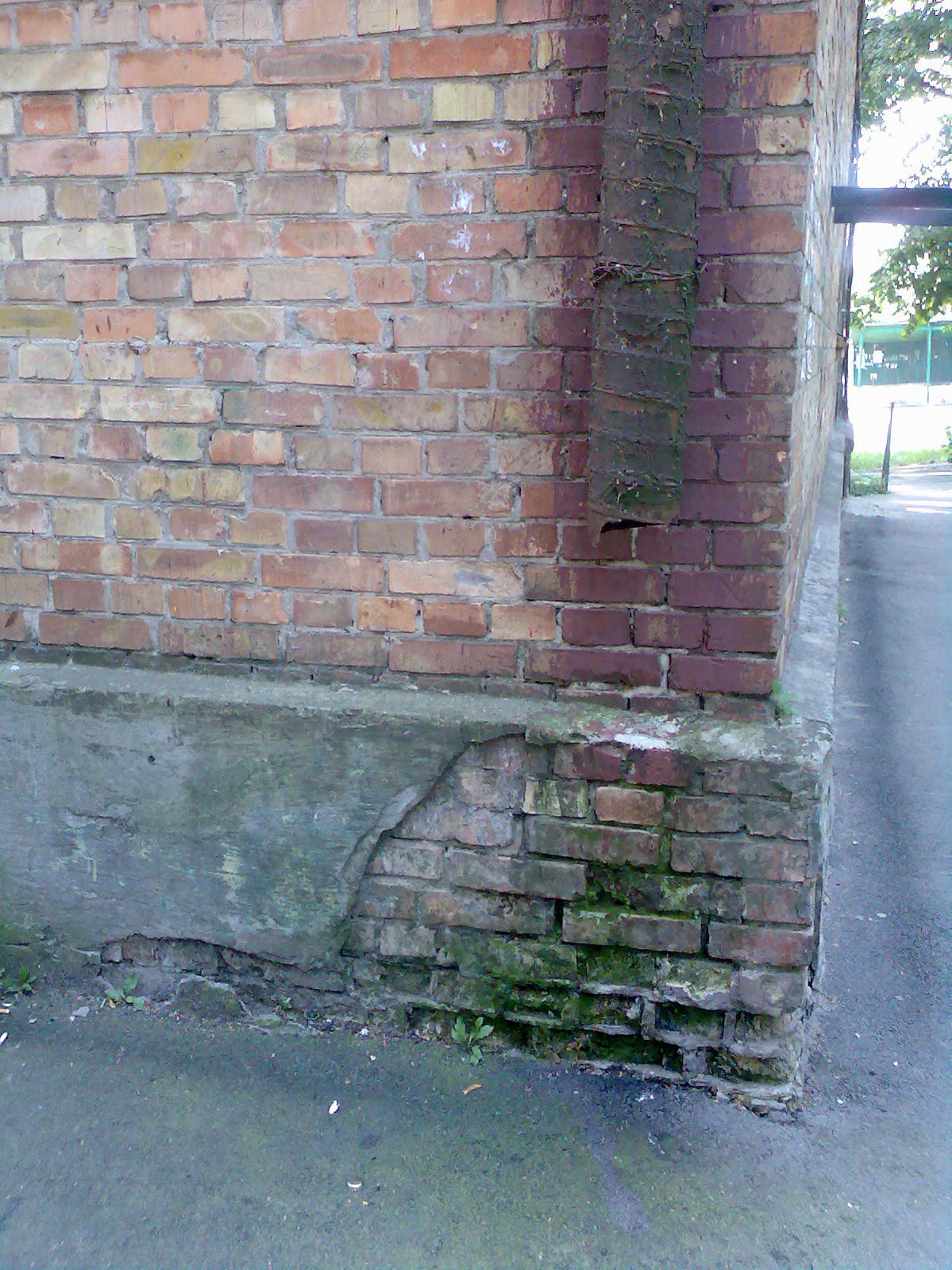

Еще в защиту современного кирпича.
Дом сталинской постройки.
то есть в защиту? по моему как раз наоборот, в порицание, на сталинский кирпич вода уже 80 лет льется (причем с площади кровли квадратов эдак 100, или сколько там на одну воронку приходится), а у него только снизу пяток камней разрушилось, современный же за одну зиму пострелял и воды на него лилось на порядок меньше, только со стены шириной полметра.
