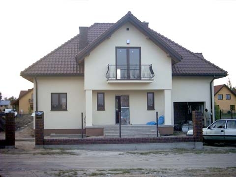

Raider--2 Опубліковано: 1 травня 2010 Поділитись Опубліковано: 1 травня 2010 в будущем должен выглядеть приблизительно так.только облицован кирпичом. Посилання на коментар Поділитися на інших сайтах More sharing options...
Дантист Опубліковано: 2 травня 2010 Поділитись Опубліковано: 2 травня 2010 в будущем должен выглядеть приблизительно так.только облицован кирпичом. отличный вариант,я б себе сейчас такой строил а не с подземным помещением и 2 полных этажа))))) Гдето видел данный прэкт с забором из профнастила....)) помоему на крмпе сохранял) 1 Посилання на коментар Поділитися на інших сайтах More sharing options...

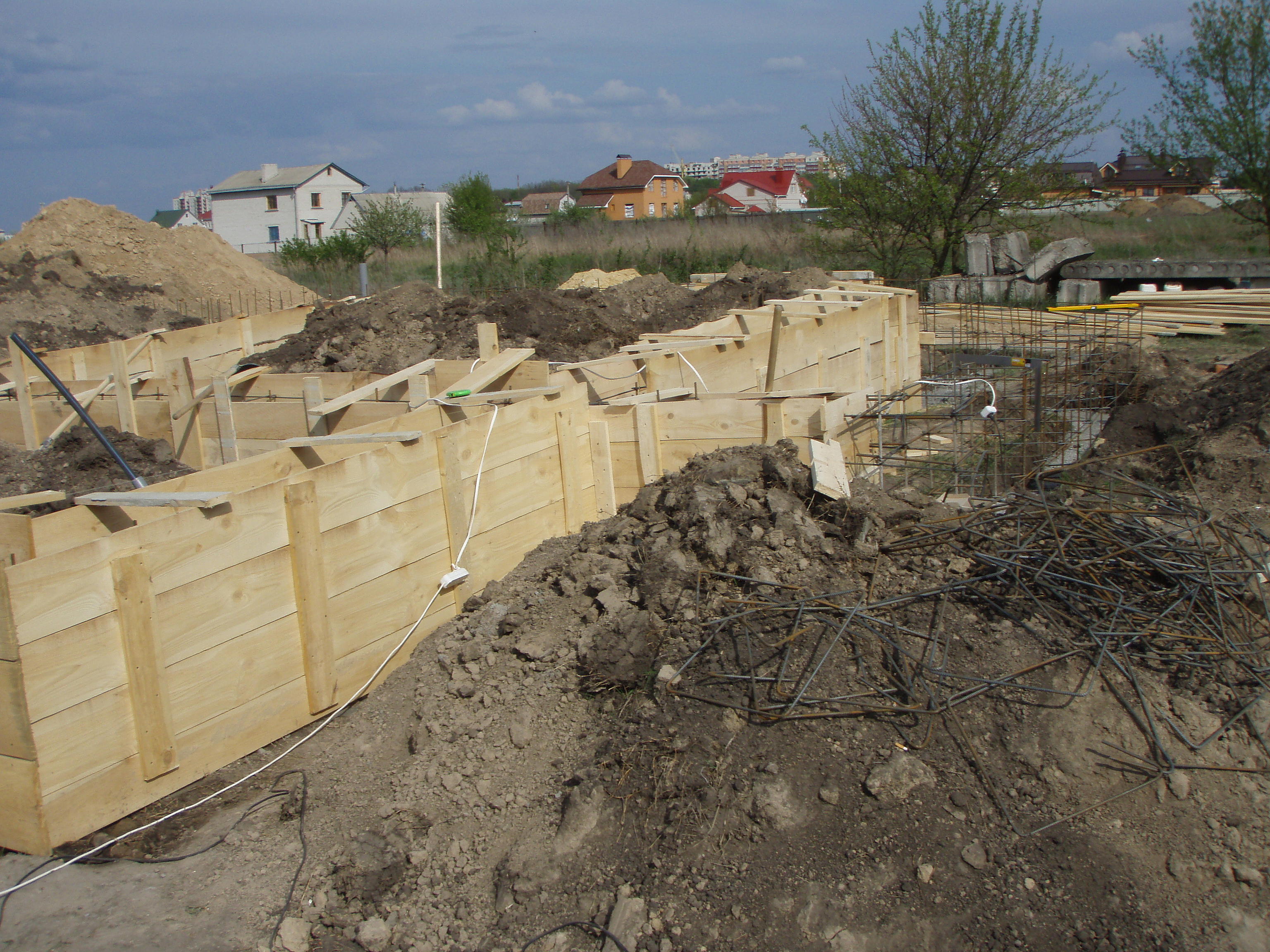

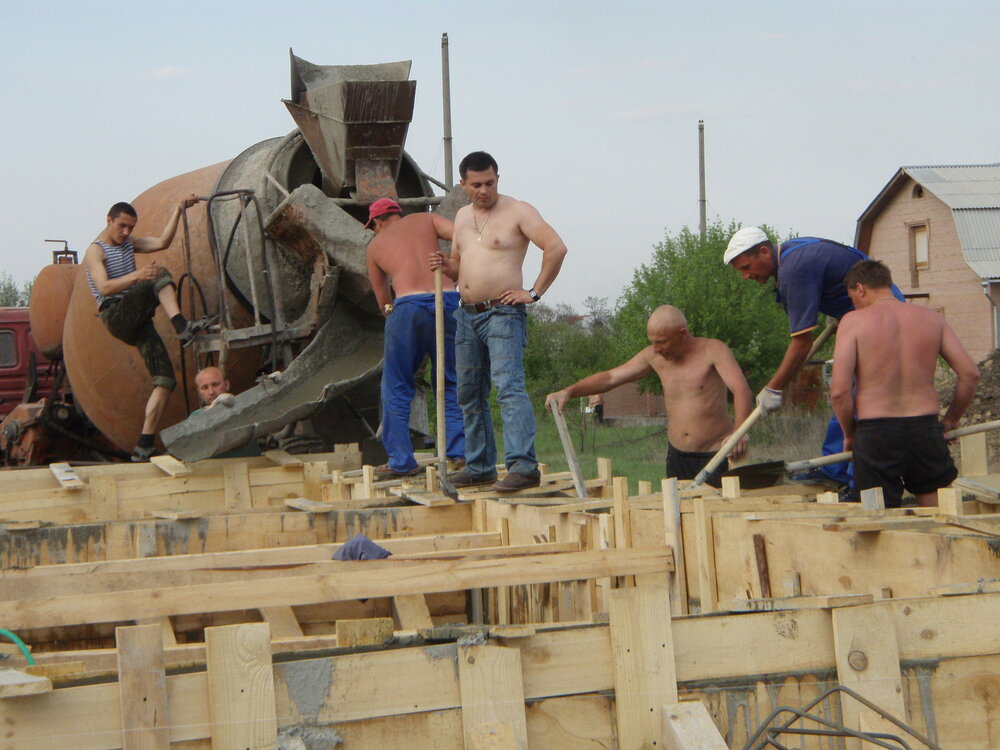

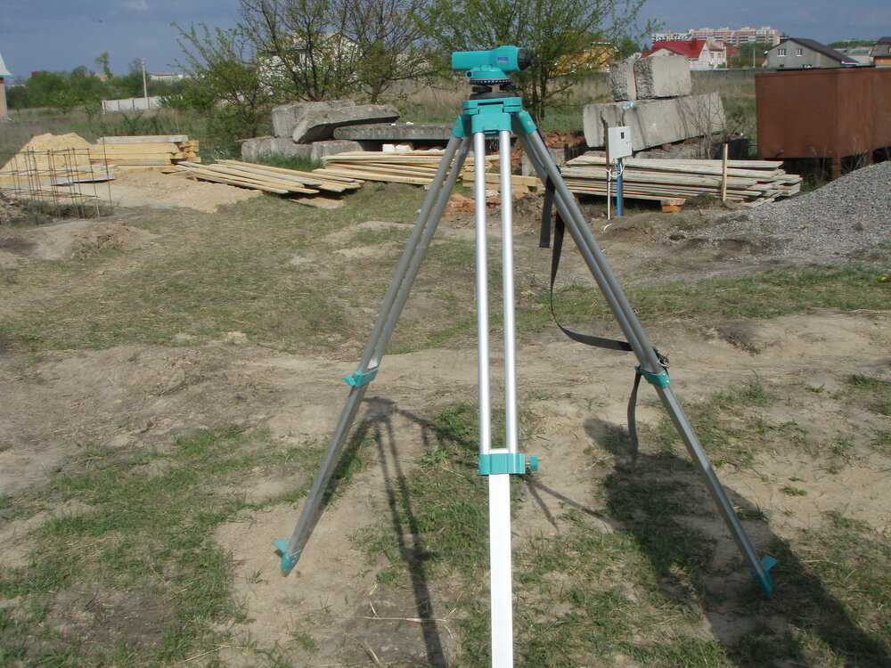

Raider--2 Опубліковано: 8 травня 2010 Поділитись Опубліковано: 8 травня 2010 выставили опалубку подымаем цоколь. в соседей был нивелир. Посилання на коментар Поділитися на інших сайтах More sharing options...
Raider--2 Опубліковано: 8 травня 2010 Поділитись Опубліковано: 8 травня 2010 если возможно, пишите цены на работы и на материалы заранее спасибо доска на опалубку 900гр за куб бетон м-200 550 гр за куб песок 550 два зила щебень 200гр куб Посилання на коментар Поділитися на інших сайтах More sharing options...

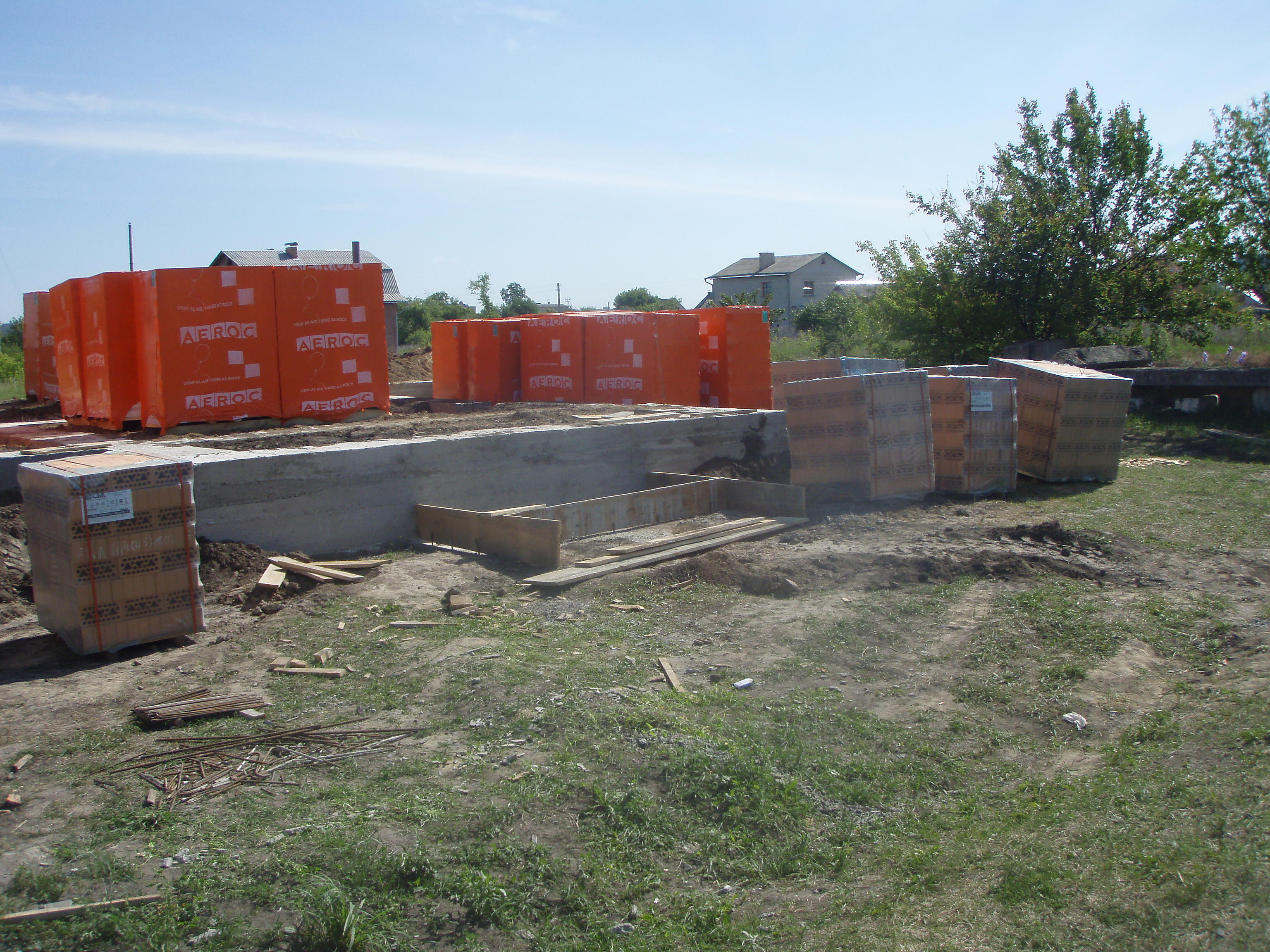

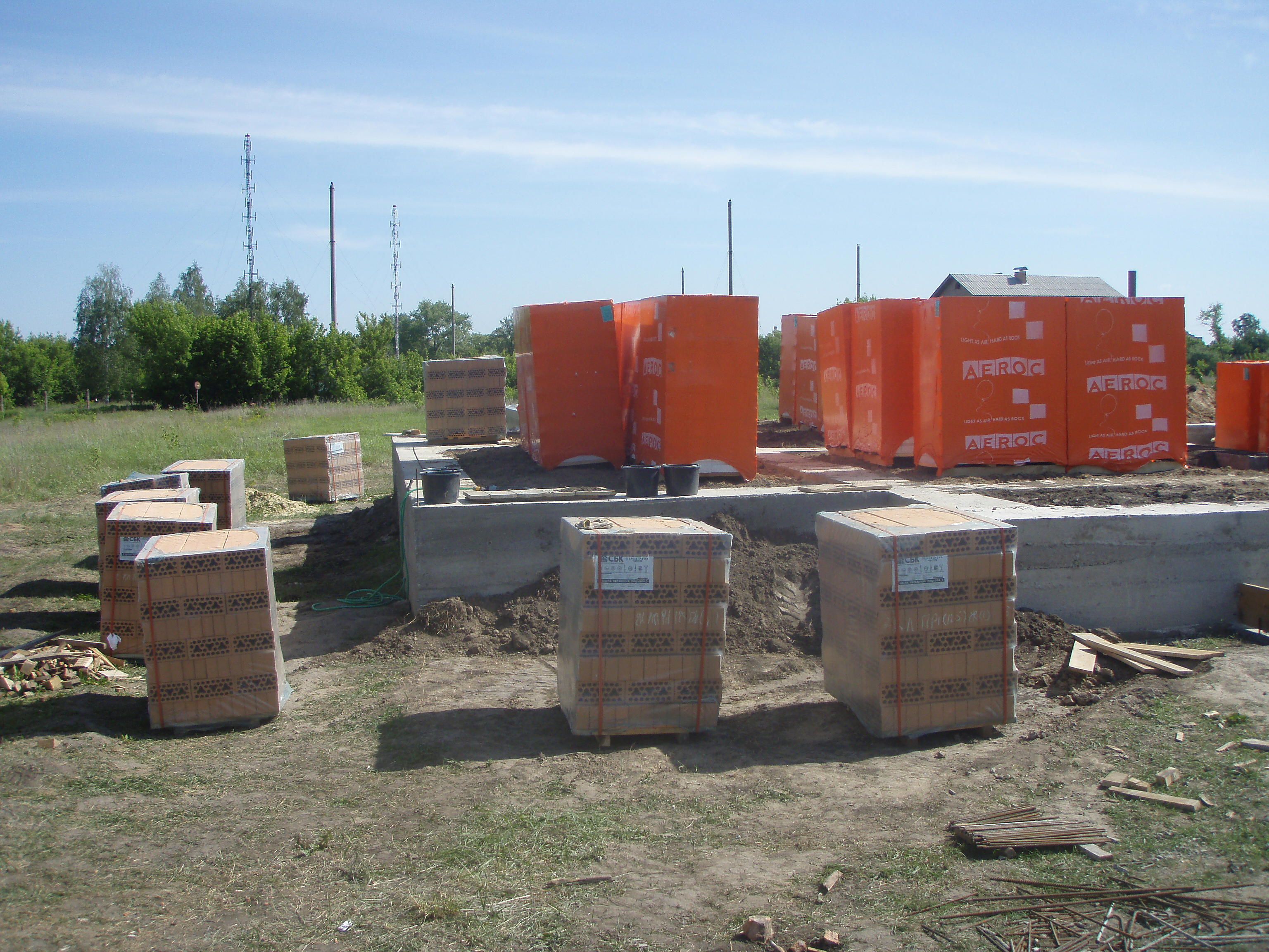

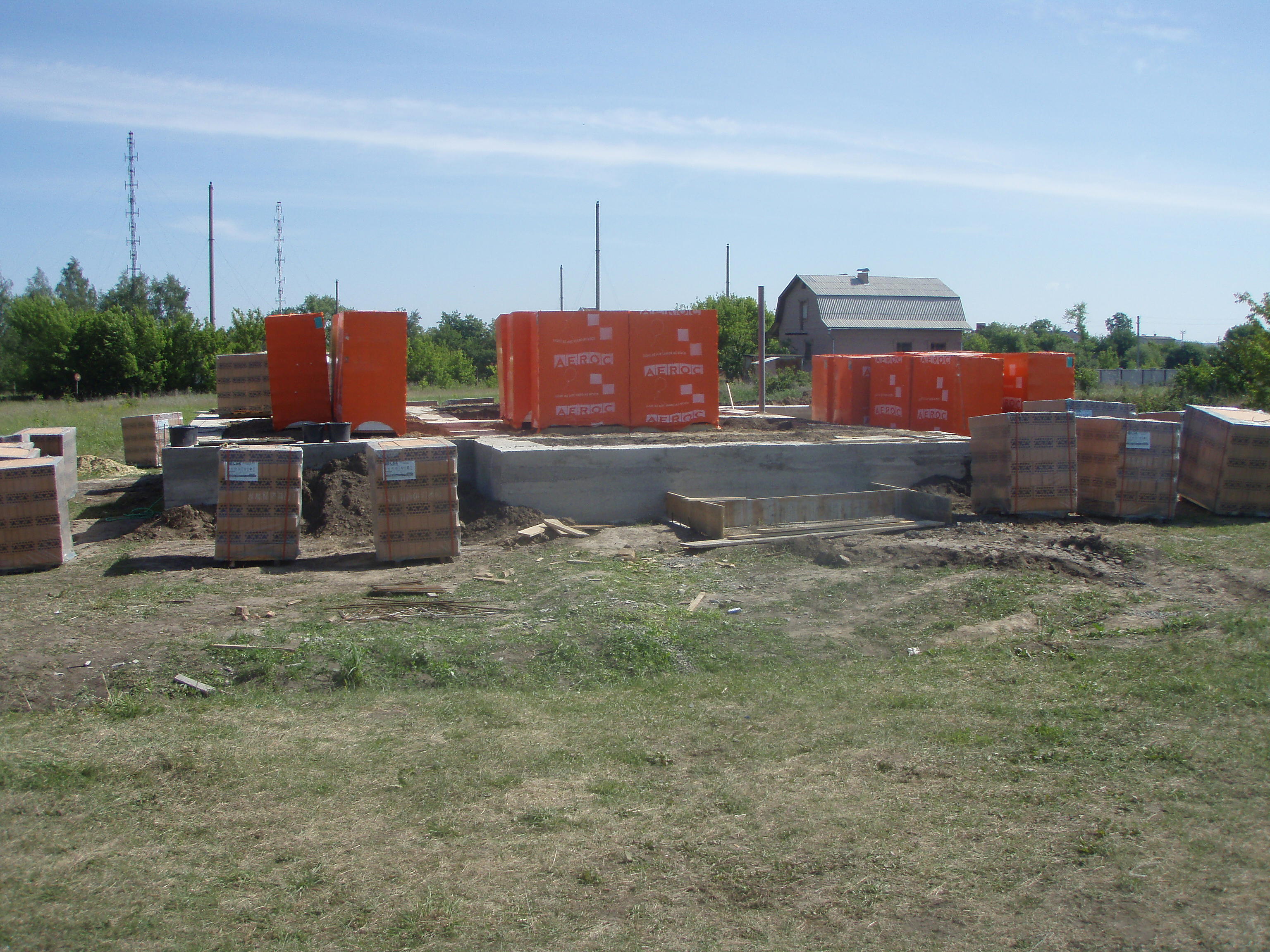

Raider--2 Опубліковано: 2 червня 2010 Поділитись Опубліковано: 2 червня 2010 цоколь уже готов и выстоялся три недели. завезли газ-блок и кирпич. с пятницы будут каменщики. думаю пойдёт веселей. Посилання на коментар Поділитися на інших сайтах More sharing options...

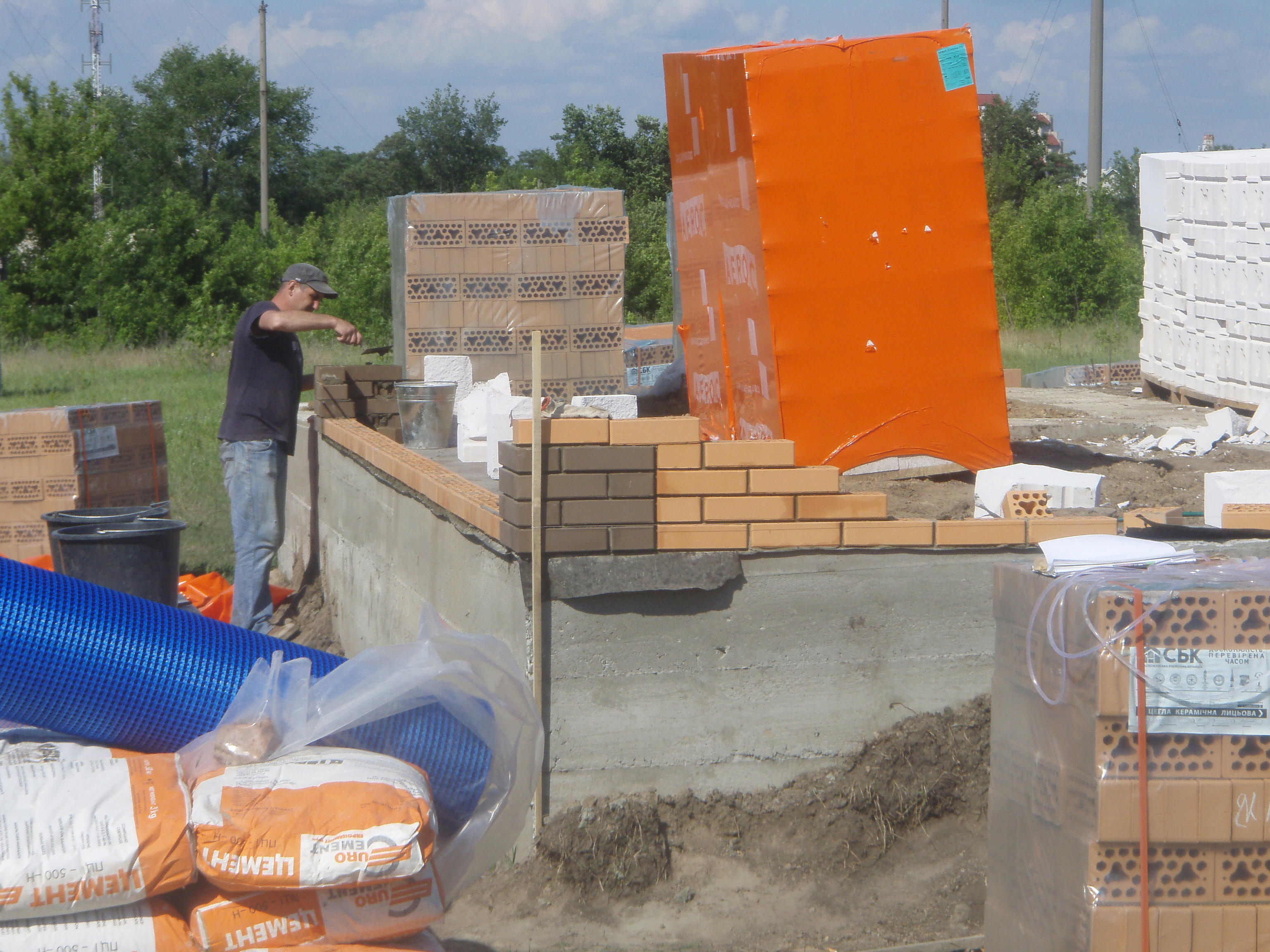

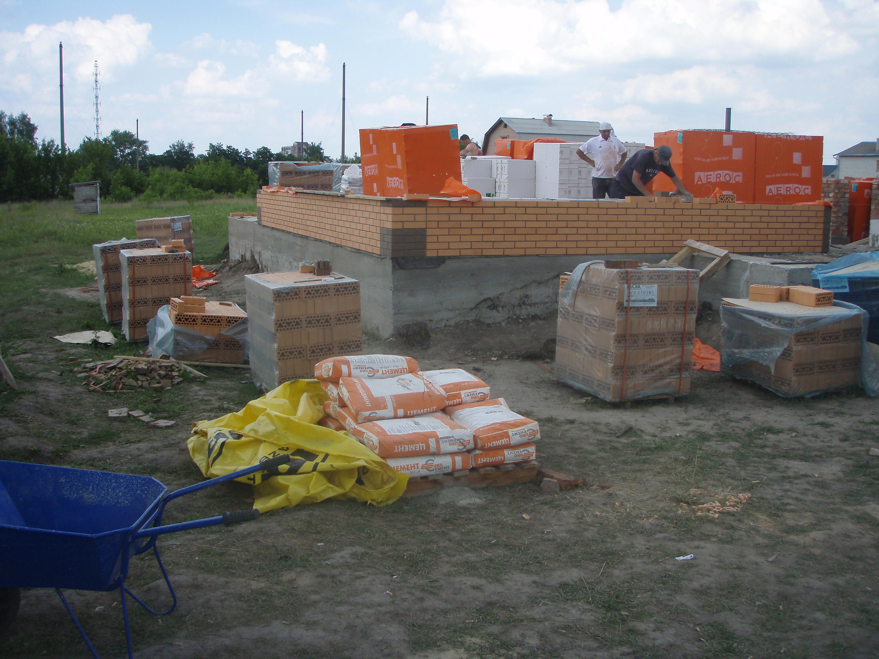

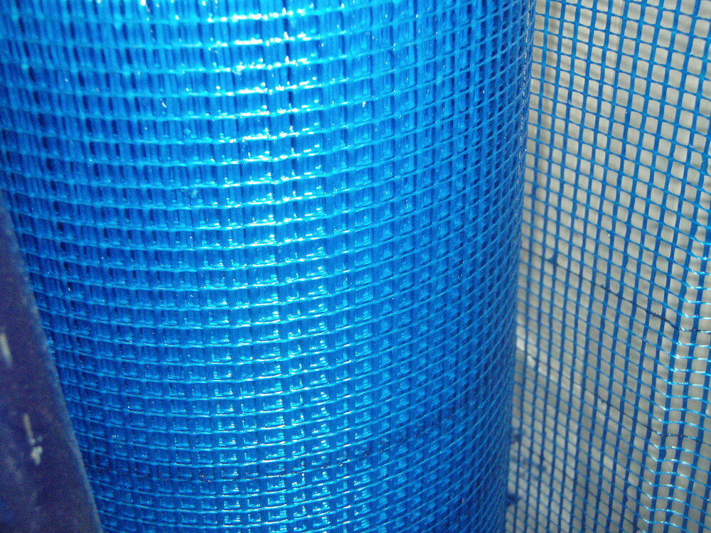

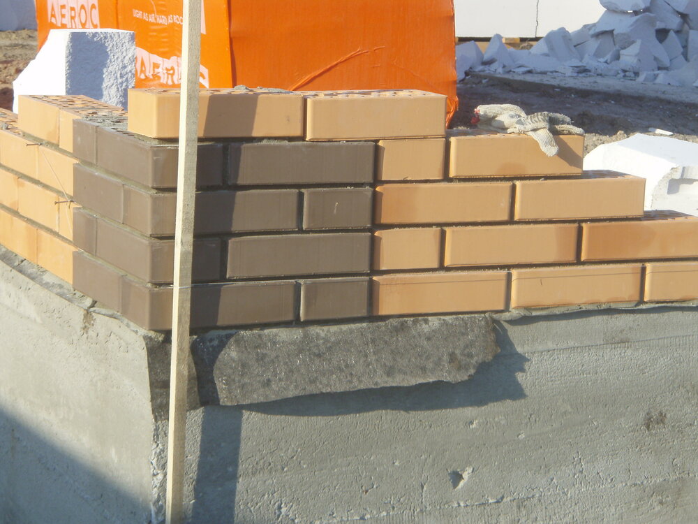

Raider--2 Опубліковано: 5 червня 2010 Поділитись Опубліковано: 5 червня 2010 вчера лёд тронулся, каменщики начали выбивать ноль и класть кирпич. и наконец то нашли сетку которой связывать кирпич и газ-блок. Посилання на коментар Поділитися на інших сайтах More sharing options...
AlexandrK Опубліковано: 5 червня 2010 Поділитись Опубліковано: 5 червня 2010 А что это за сетка такая? Можешь ссылку дать? А то скоро и мне предстоит, а я еще не определился чем связывать Посилання на коментар Поділитися на інших сайтах More sharing options...
Raider--2 Опубліковано: 5 червня 2010 Поділитись Опубліковано: 5 червня 2010 А что это за сетка такая? Можешь ссылку дать? А то скоро и мне предстоит, а я еще не определился чем связывать мы покупали в представителей фирмы которая поставляла нам газ-блок просто у них дешевле, 20 гр.м/п а так у больших строительных магазинах должна быть. их там много разной но эта жоще и прочнее. Посилання на коментар Поділитися на інших сайтах More sharing options...

Павлухан Опубліковано: 6 червня 2010 Поділитись Опубліковано: 6 червня 2010 армировка фундаментной ленты странновата ( судя по 2 первым фото) каркас классически не так делаеться применение штукатурной стеклосетки для анкеровки облицовки интересная идея конечно ,но вот насколько она технически верна .... Посилання на коментар Поділитися на інших сайтах More sharing options...
Raider--2 Опубліковано: 7 червня 2010 Поділитись Опубліковано: 7 червня 2010 армировка фундаментной ленты странновата ( судя по 2 первым фото) каркас классически не так делаеться применение штукатурной стеклосетки для анкеровки облицовки интересная идея конечно ,но вот насколько она технически верна .... за фундамент спорить как правильно делать не могу,но знаю что сделан на совесть и даже через щур. а стеклосетку применяем для связки блока с кирпичом,по проверенному опыту. Посилання на коментар Поділитися на інших сайтах More sharing options...

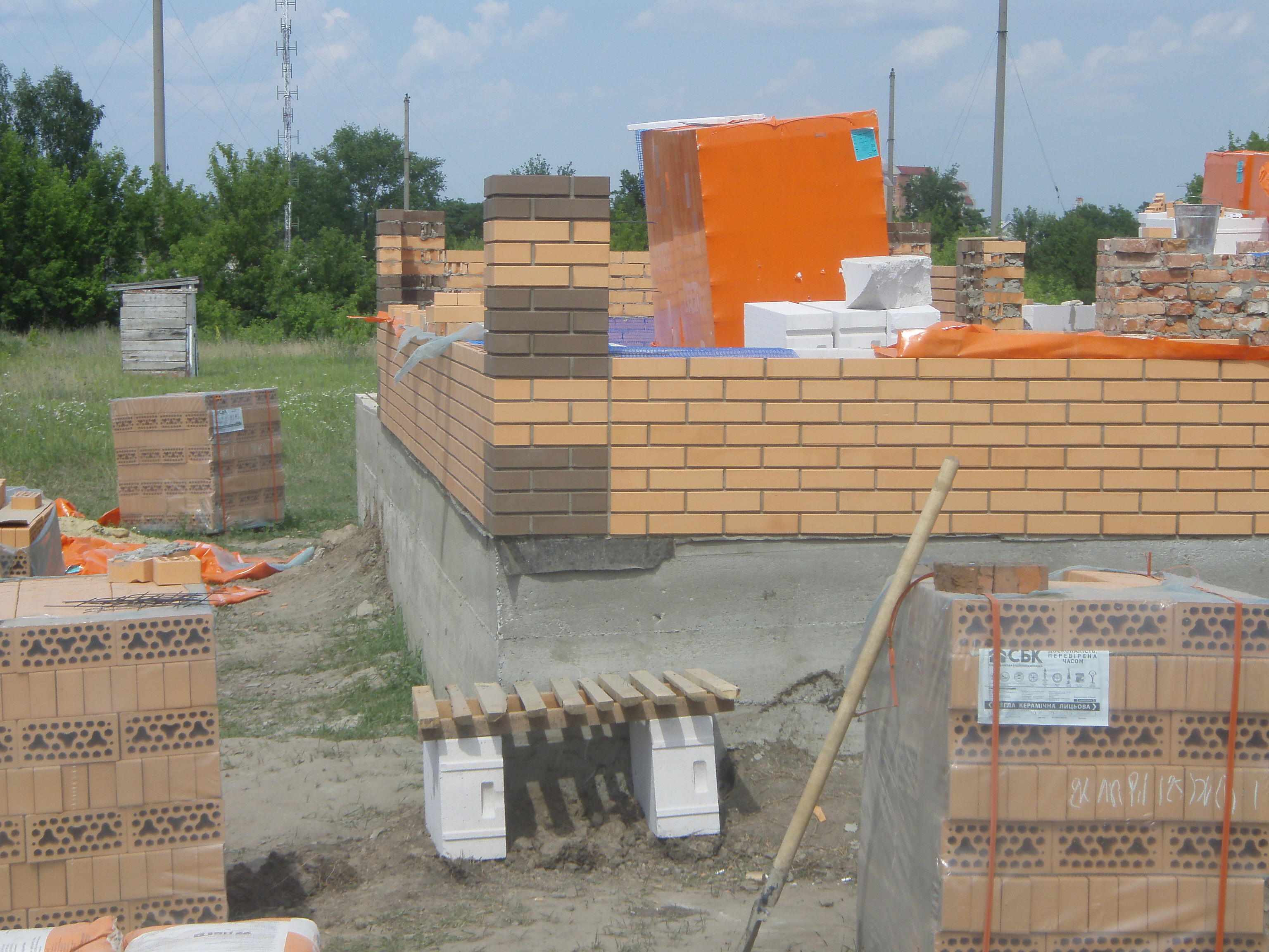

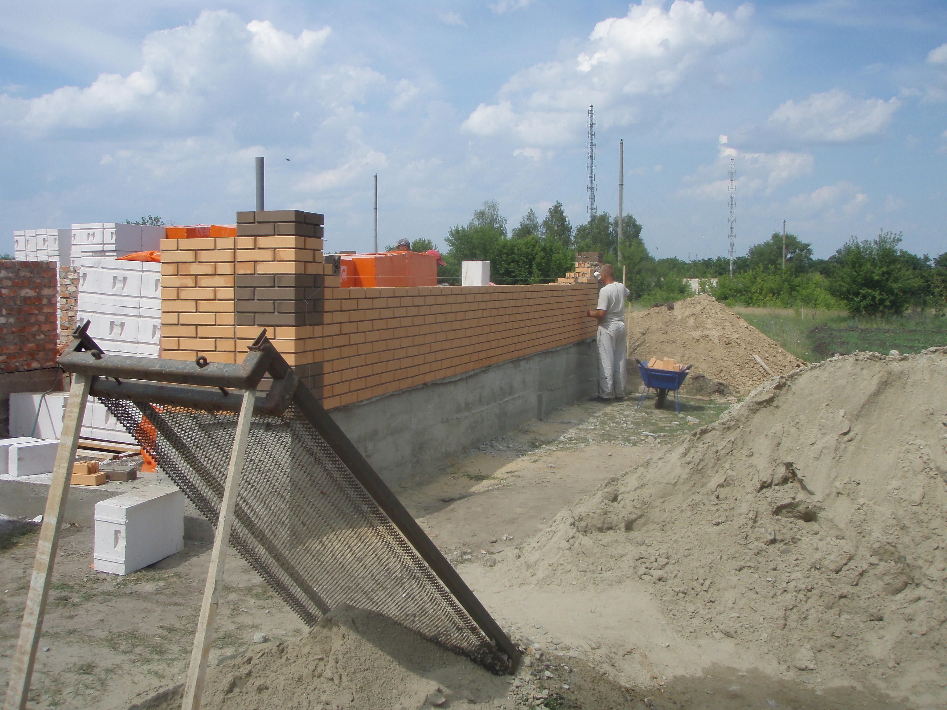

Raider--2 Опубліковано: 14 червня 2010 Поділитись Опубліковано: 14 червня 2010 Ну вот,уже прошла неделя как пришли каменщики,и работа закипела быстрее и дом начал расти. Посилання на коментар Поділитися на інших сайтах More sharing options...
AlexandrK Опубліковано: 15 червня 2010 Поділитись Опубліковано: 15 червня 2010 Красиво получается, кладочка аккуратная. А мои строители собираются сначала выложить газоблок, а потом ставить леса и ложить облицовочный кирпич. Хотя изначально одновременно планировали ... С чего бы это? 1 Посилання на коментар Поділитися на інших сайтах More sharing options...
гребеник роман Опубліковано: 15 червня 2010 Автор Поділитись Опубліковано: 15 червня 2010 Красиво получается, кладочка аккуратная. А мои строители собираются сначала выложить газоблок, а потом ставить леса и ложить облицовочный кирпич. Хотя изначально одновременно планировали ... С чего бы это? Спасибо.У нашего соседа строят тоже таким образом,но стал вопрос как перевязывать положеный газоблок с кирпичем. Посилання на коментар Поділитися на інших сайтах More sharing options...
Raider--2 Опубліковано: 15 червня 2010 Поділитись Опубліковано: 15 червня 2010 Красиво получается, кладочка аккуратная. А мои строители собираются сначала выложить газоблок, а потом ставить леса и ложить облицовочный кирпич. Хотя изначально одновременно планировали ... С чего бы это? ну в общем можно так и так.но лучше одновременно так перевязка проще с газоблоком и кирпичом,мы например вяжем спициальной стеклосеткой. А если гнать блок а потом кирпич нужно штробить газоблок и перевязывать,и смотря ещё чем. Посилання на коментар Поділитися на інших сайтах More sharing options...
Павлухан Опубліковано: 15 червня 2010 Поділитись Опубліковано: 15 червня 2010 Красиво получается, кладочка аккуратная. А мои строители собираются сначала выложить газоблок, а потом ставить леса и ложить облицовочный кирпич. Хотя изначально одновременно планировали ... С чего бы это? правильно хотят делать, кладка будет качественнее 1 Посилання на коментар Поділитися на інших сайтах More sharing options...
