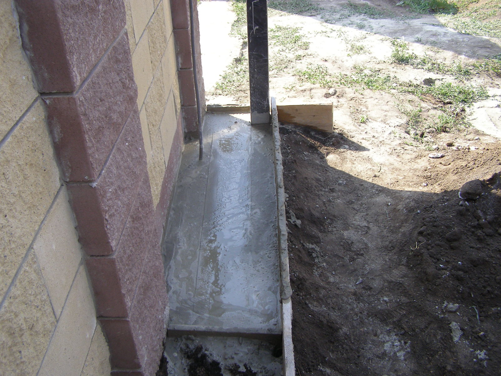

на поддашках немного не ровно уголок нижний прикрутили
нет.там всё нормально за углом идет сточная труба, угол наклона должен быть.

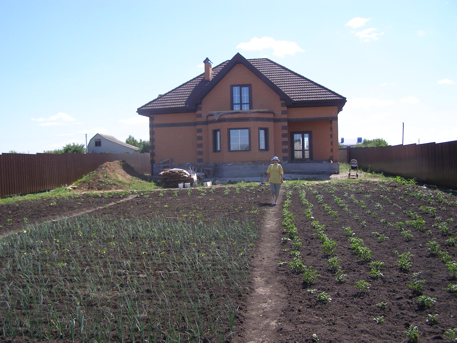

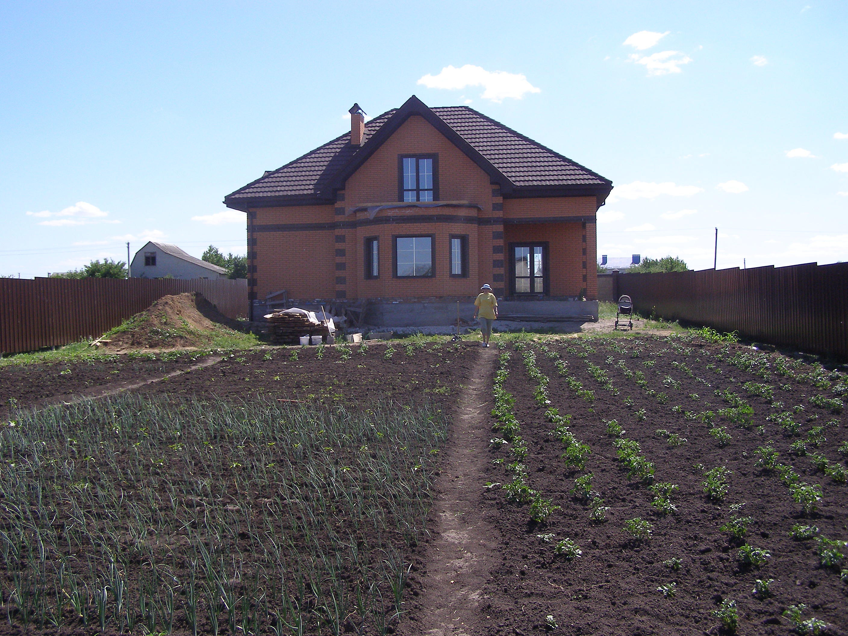

Ну наконец, и у нас пошли небольшие сдвиги по строительству.

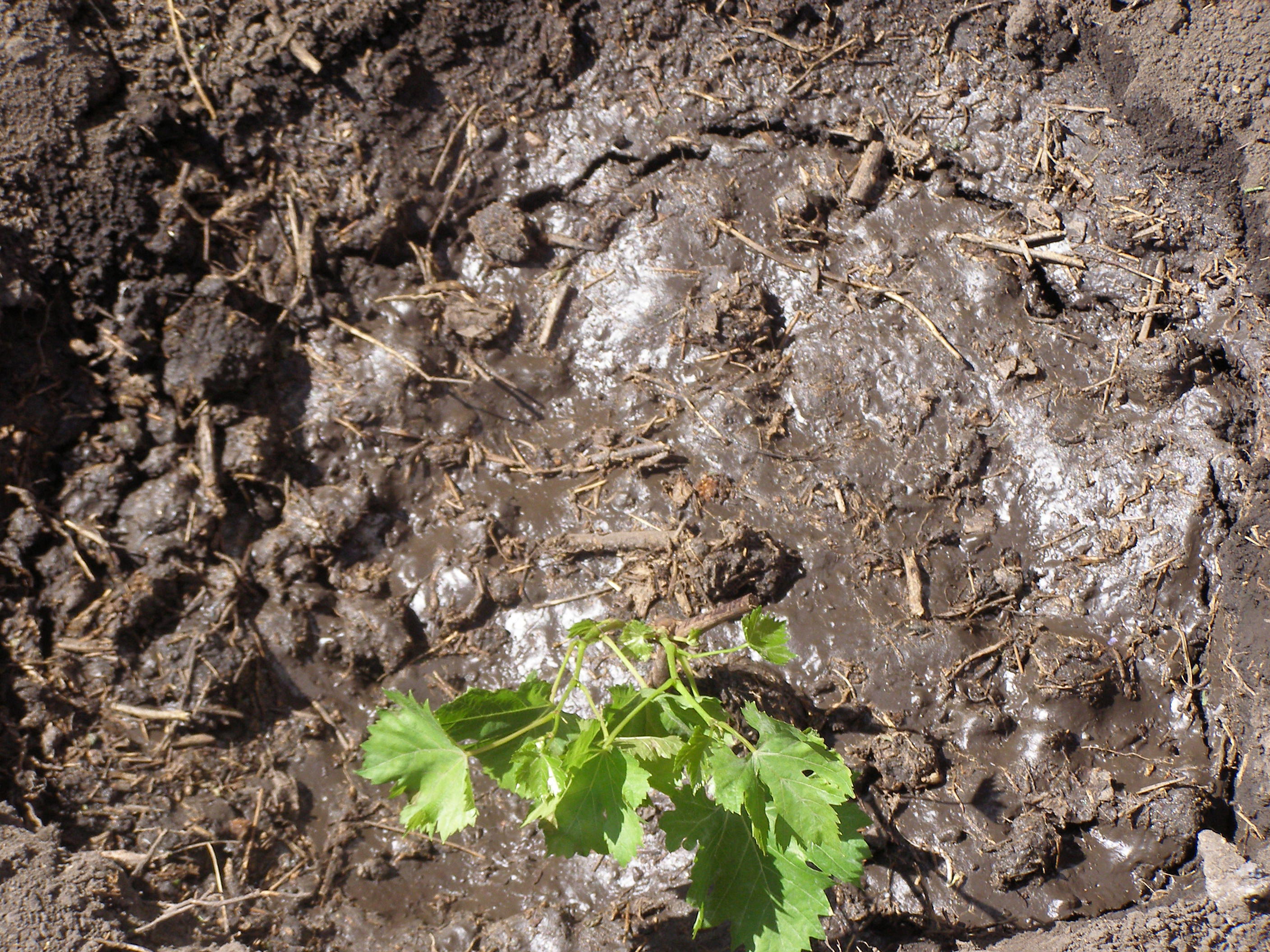

так как денежки имеют свойство быстро уходить :rolleyes:,пришлось подзаработать.А так чтоб без дела не простаивать решили перейти к земельным работам,а именно посадке огорода. Ландшафтный дизайн нам пока не светит.А так все своё и экологически чистое. И была произведена посадка винограда 4х сортов.:)

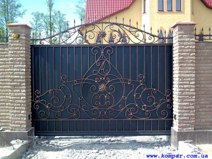

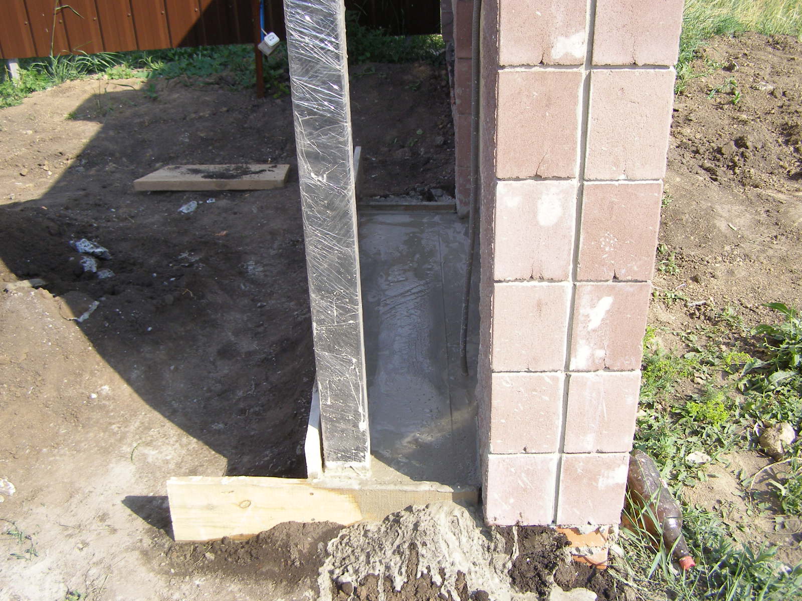

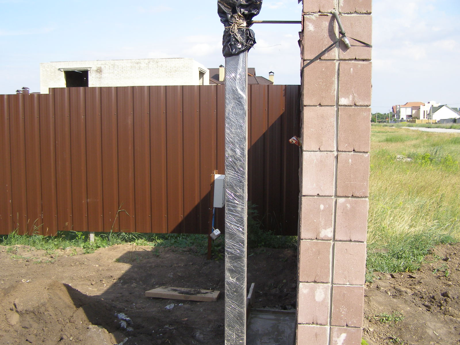

И ещё,заказали откатные ворота и калитку.Вчера приехала бригада и залили фундамент под автоматику.Через месяц изготовят и установят,вот такие будут.
Вношу ясность у нас с братом два одинаковых дома,потому и ворот двое.
сколько стоили ворота?
В Сумах с автоматикой и установкой нам насчитывали от 28 до 35 тис.грн.Договорились с мастерами с Ромнов 20 тис.грн,уже залили фундамент.через 3 недели установка.Красят в камере,пескоструят.Обещали что будет красиво и качественно.

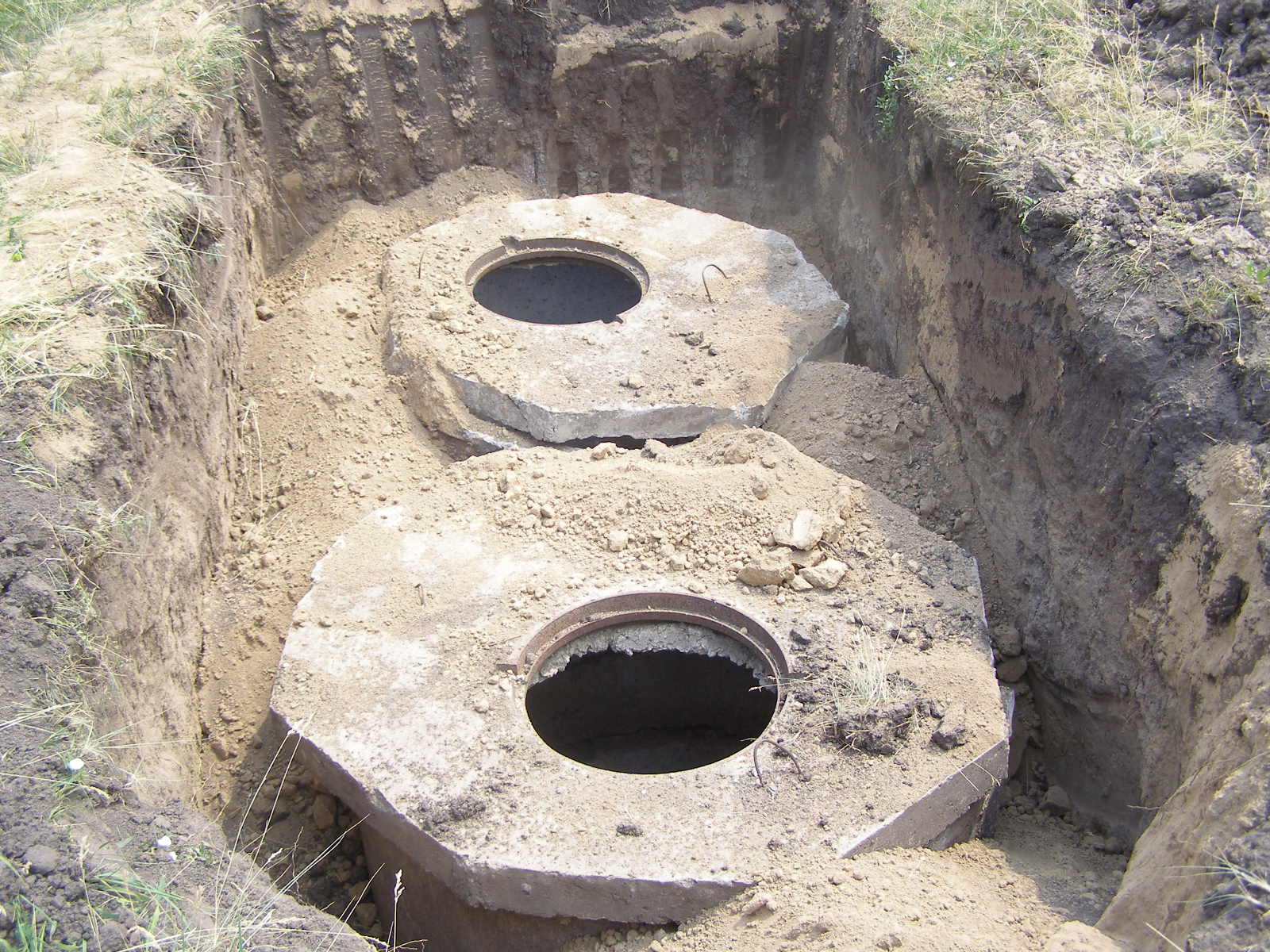

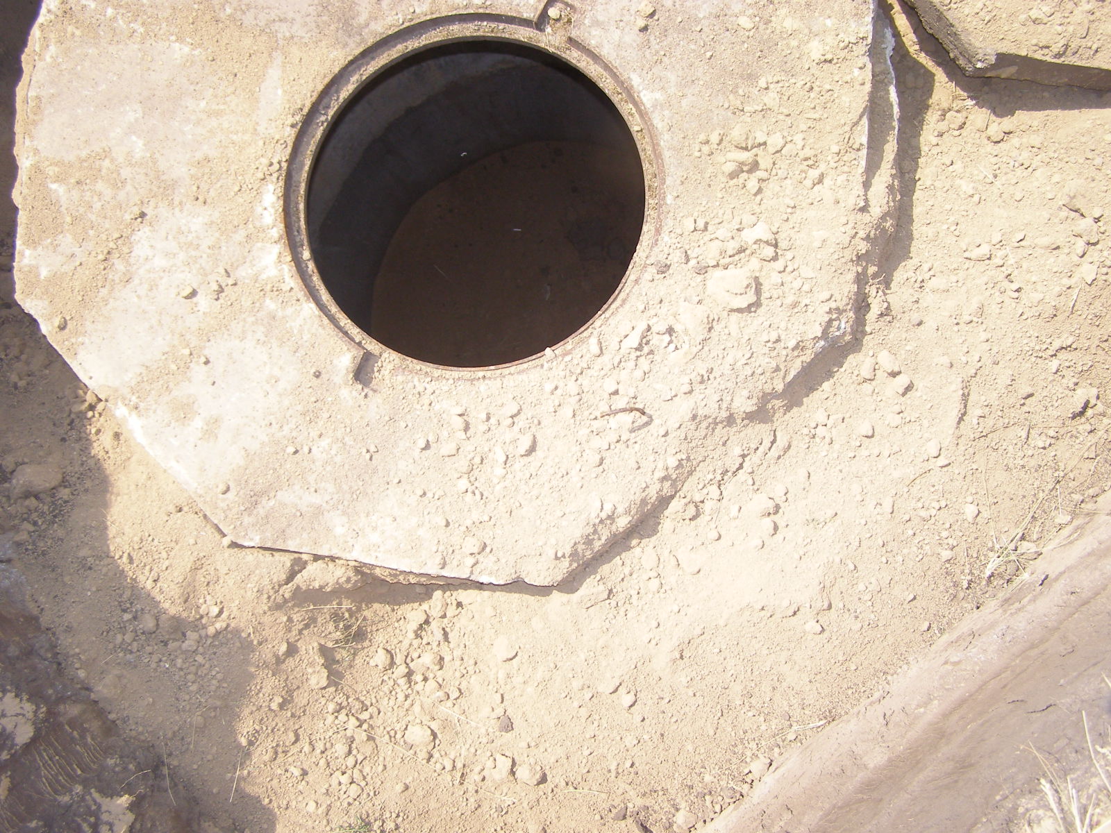

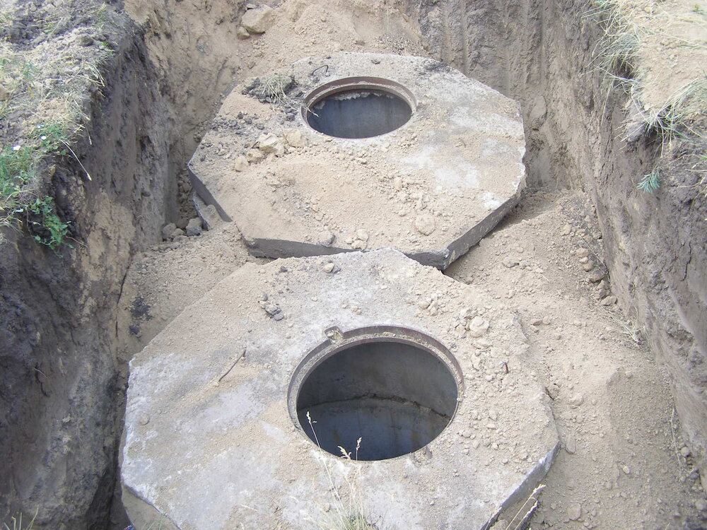

Вот двинулось дело и по септику,делали в две ямы с переливом по три 1,5м кольца.Брали кольца бу,но еще не все доделали.

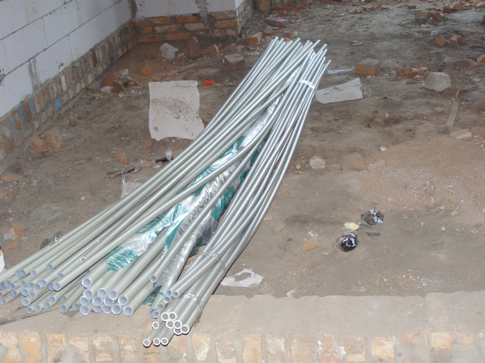

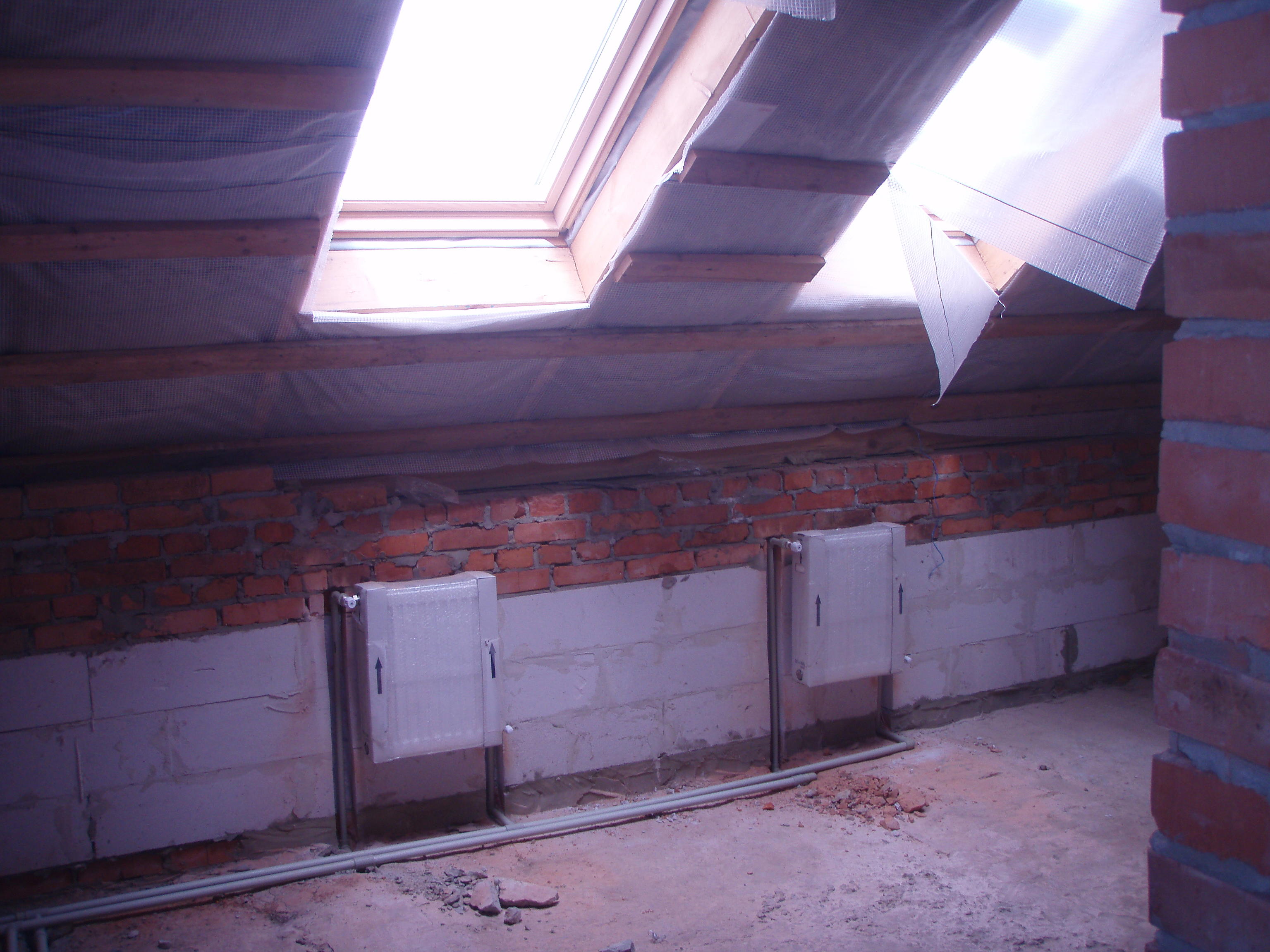

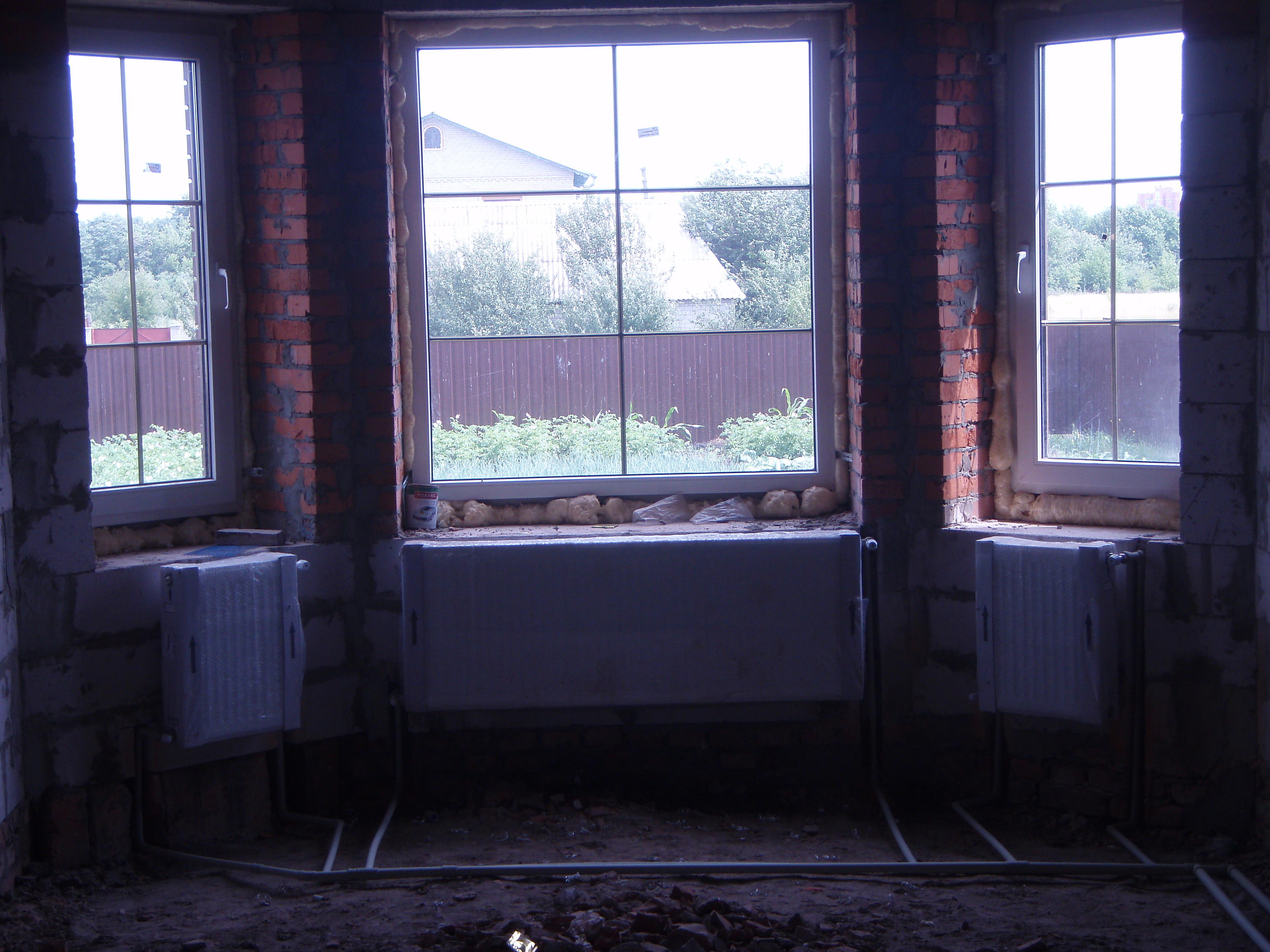

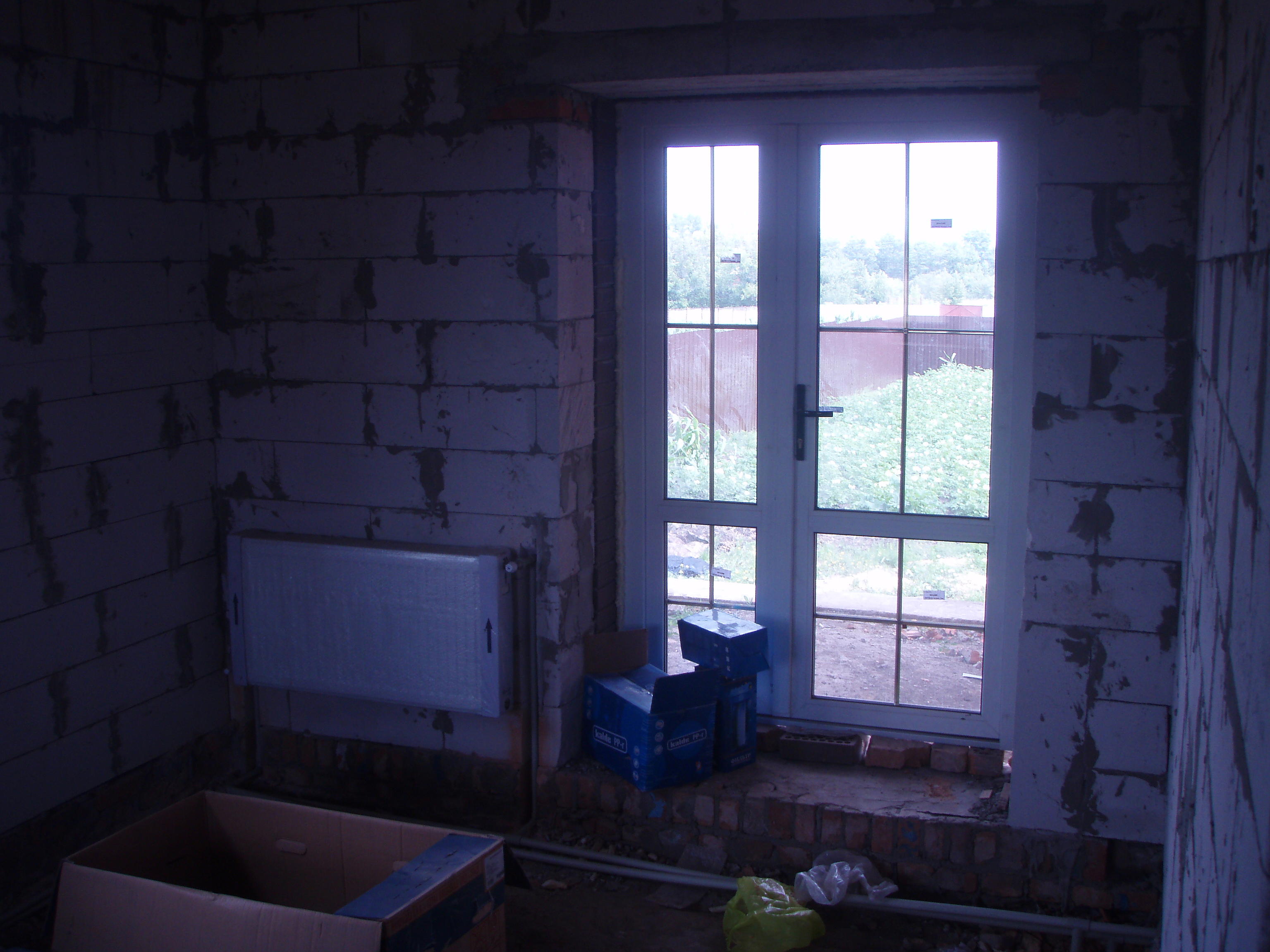

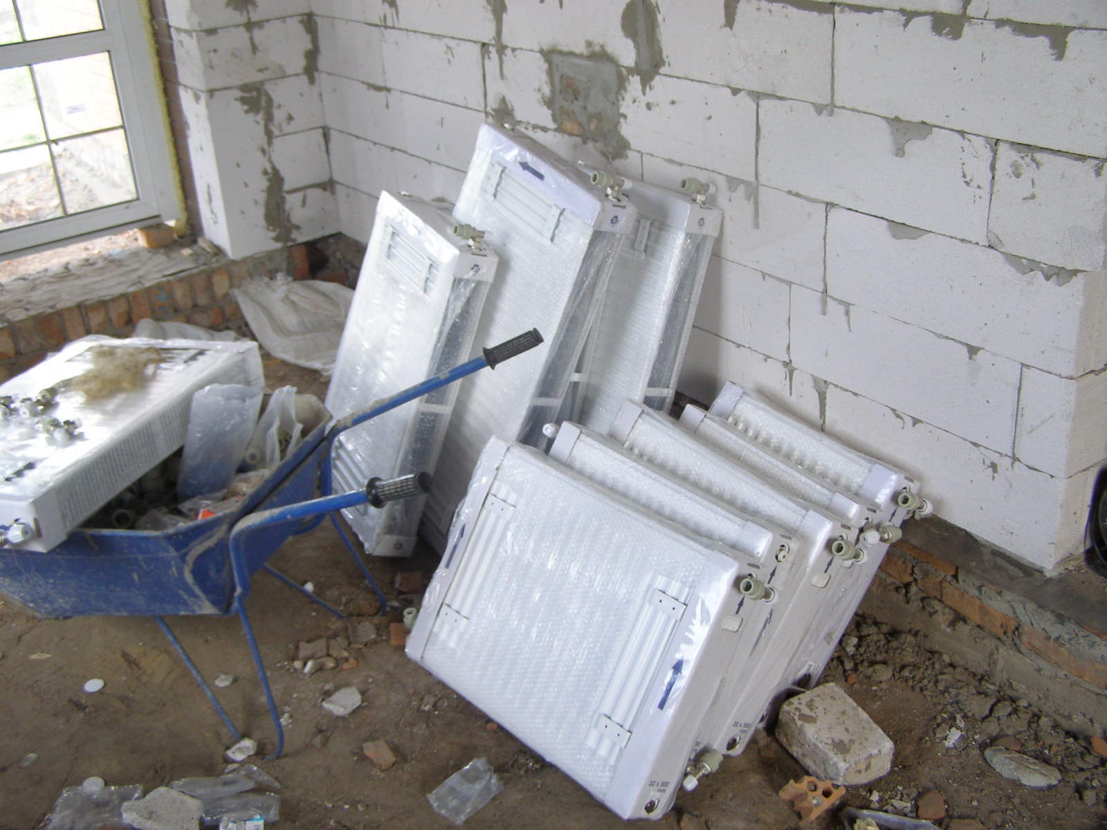

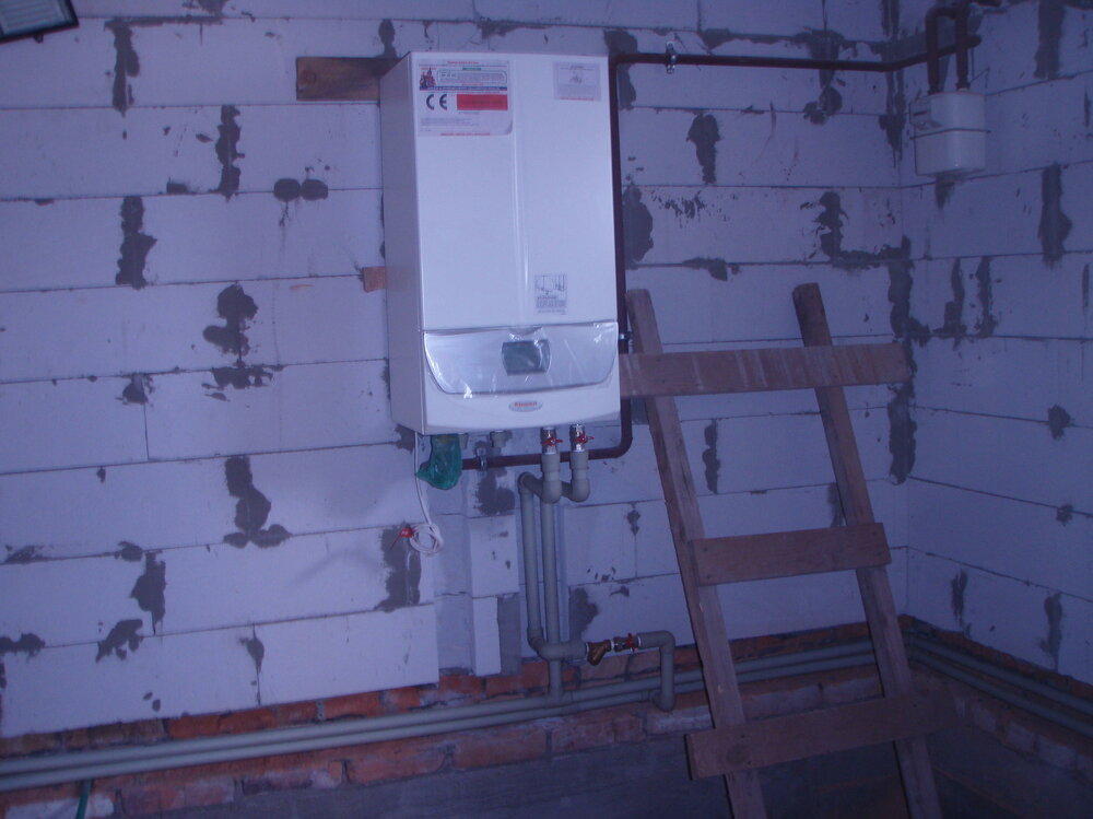

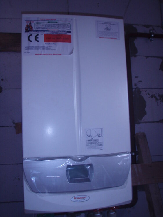

отопление почти готово,с понедельника приступают к разводке воды и канализации. Котел парапетный на 28КВТ IMMERGAS Eolo Superior turbo с быстрой подачей горячей воды.
Обычно сантехники приходят после штукатуров, а у вас наоборот.
Штукатуры будут, в самом конце после электриков,зачем делать двойную роботу.

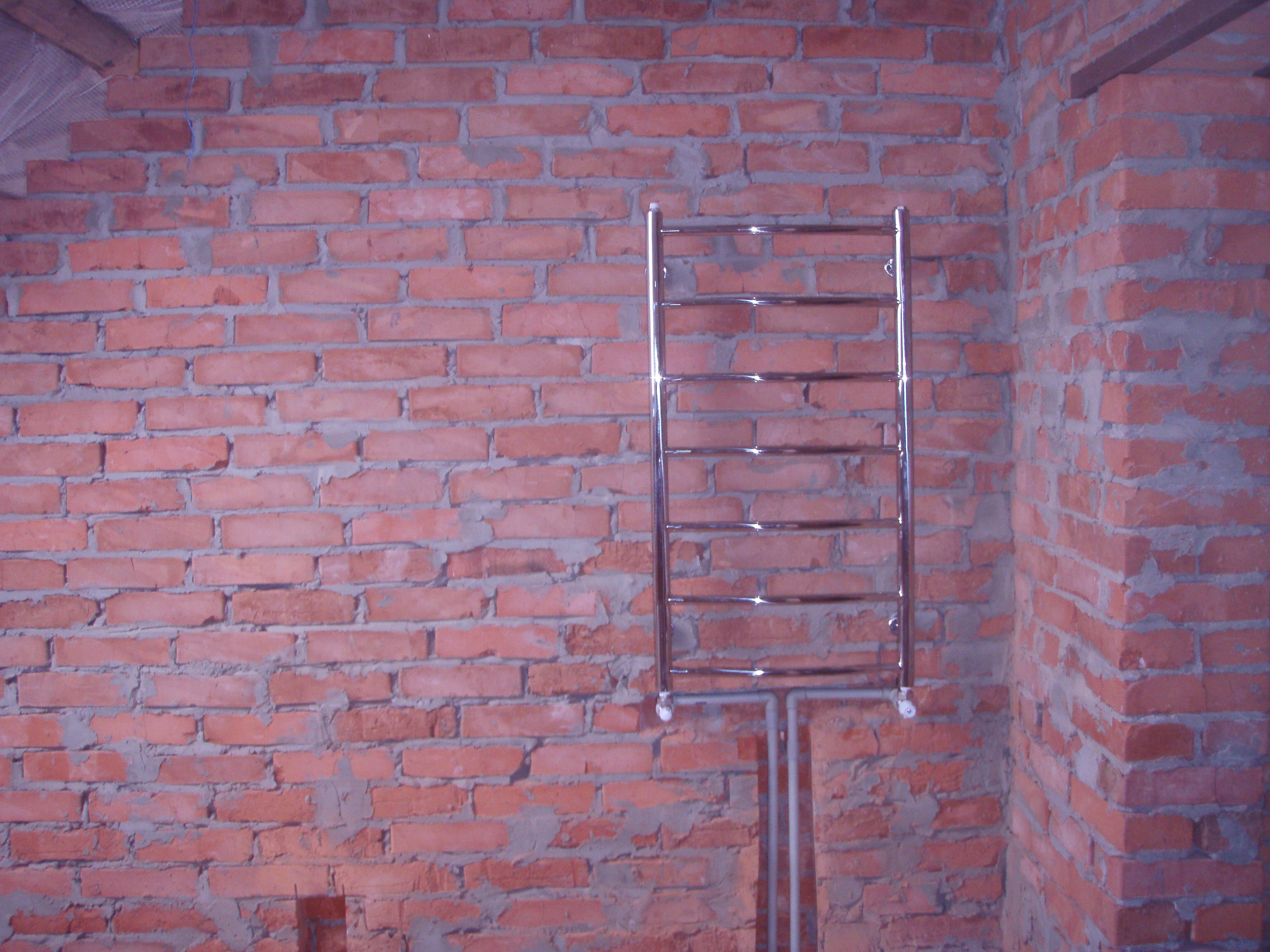

А за котлом и батареями вы будете штукатурить? И какой слой штукатурки будет? Если на газобетоне можно сравнительно точно прикинуть, то на кирпиче трудно. Я к тому, что после штукатуров, вам опять придется приглашать сантехников. Хорошо, если я ошибаюсь.
1 котел снимется и штукатурится.
2 трубы все идут в штробах и по полу.

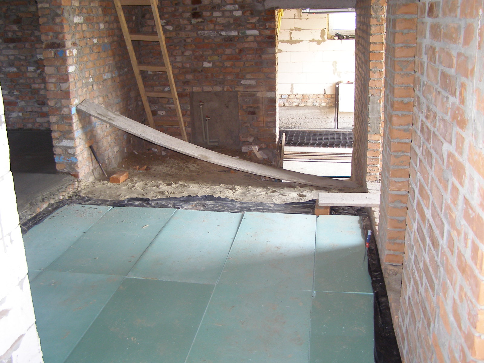

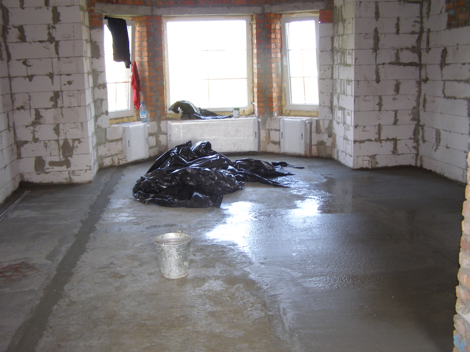

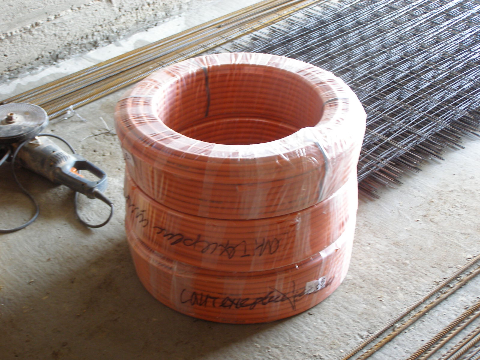

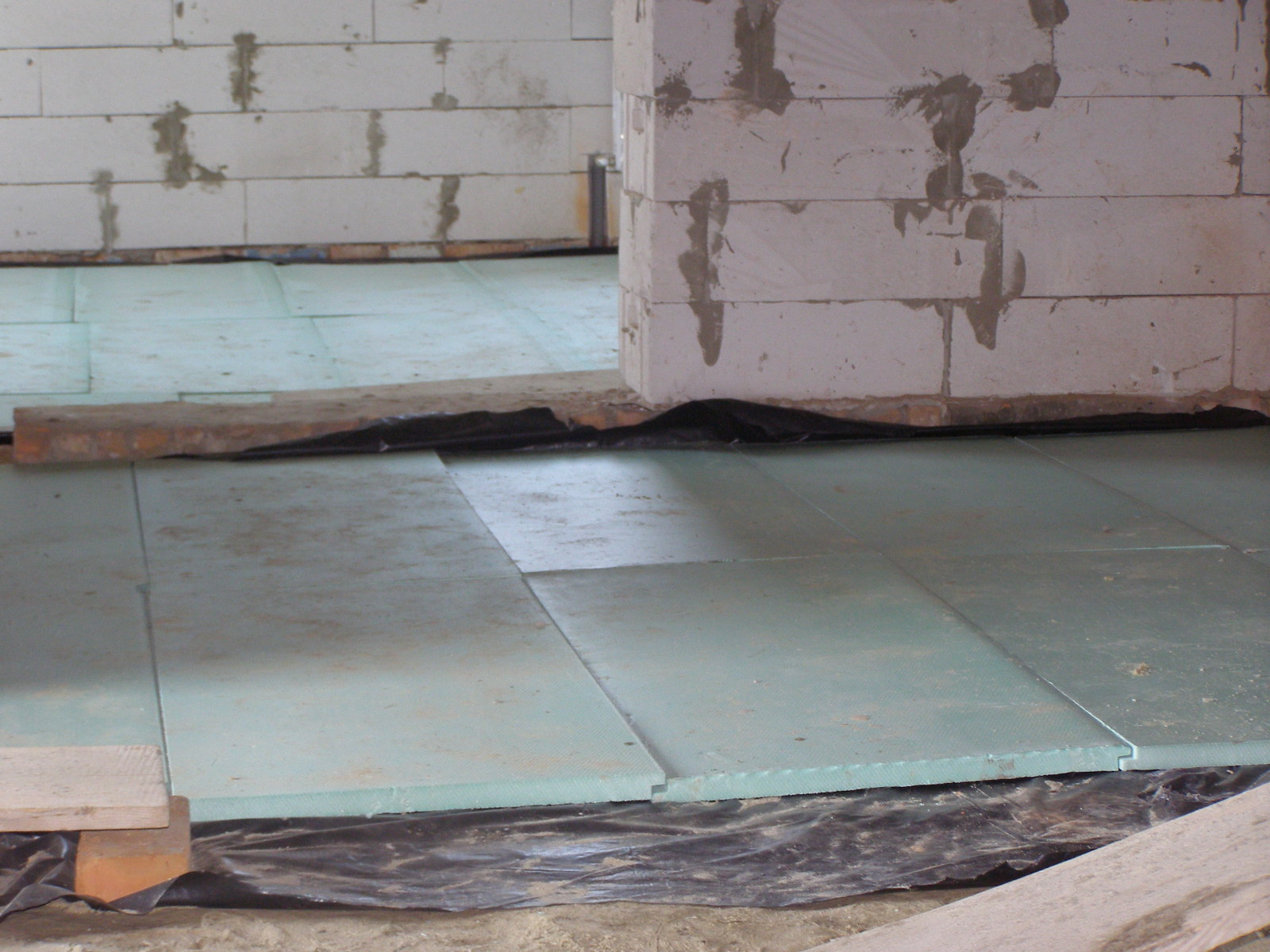

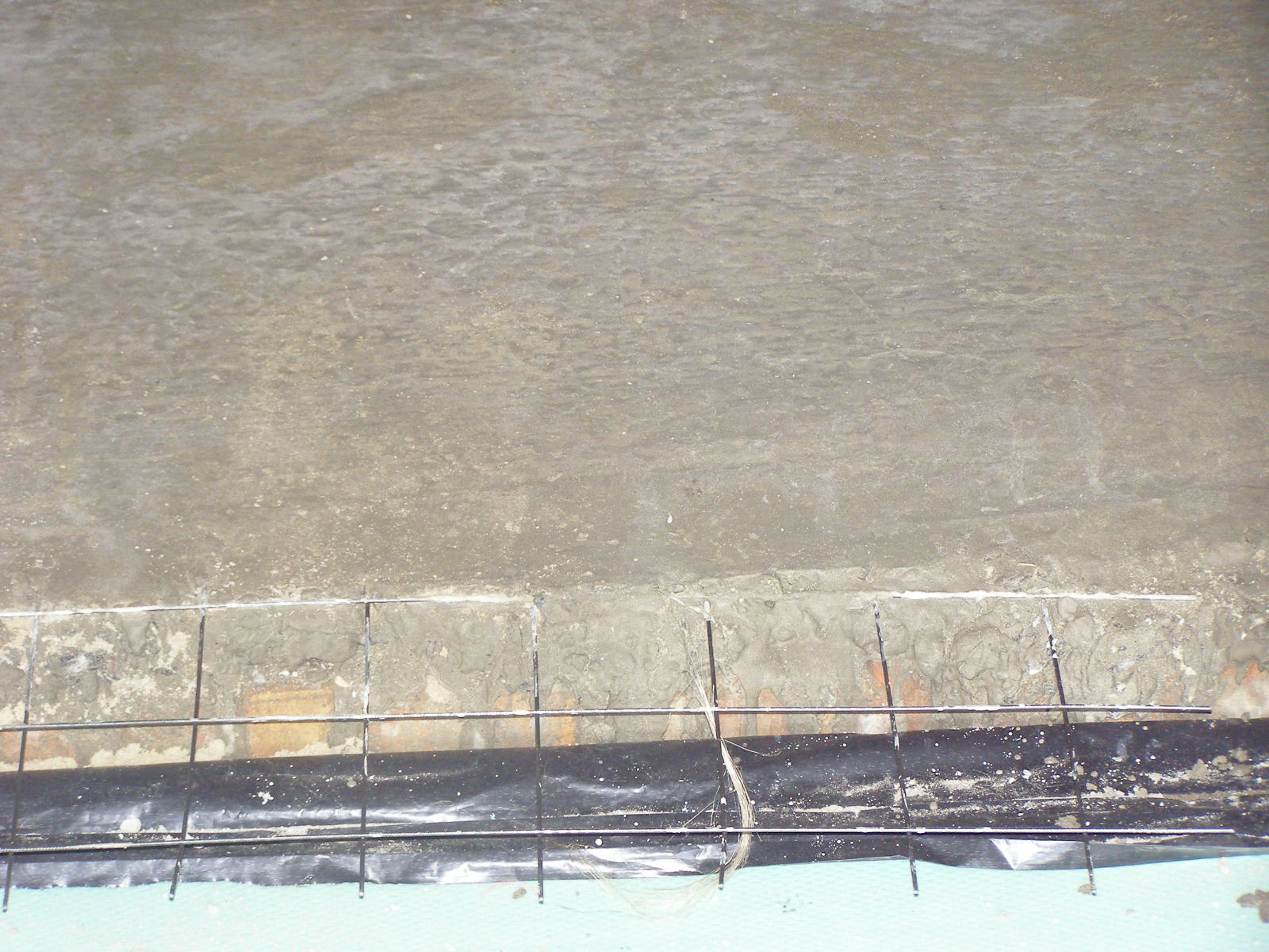

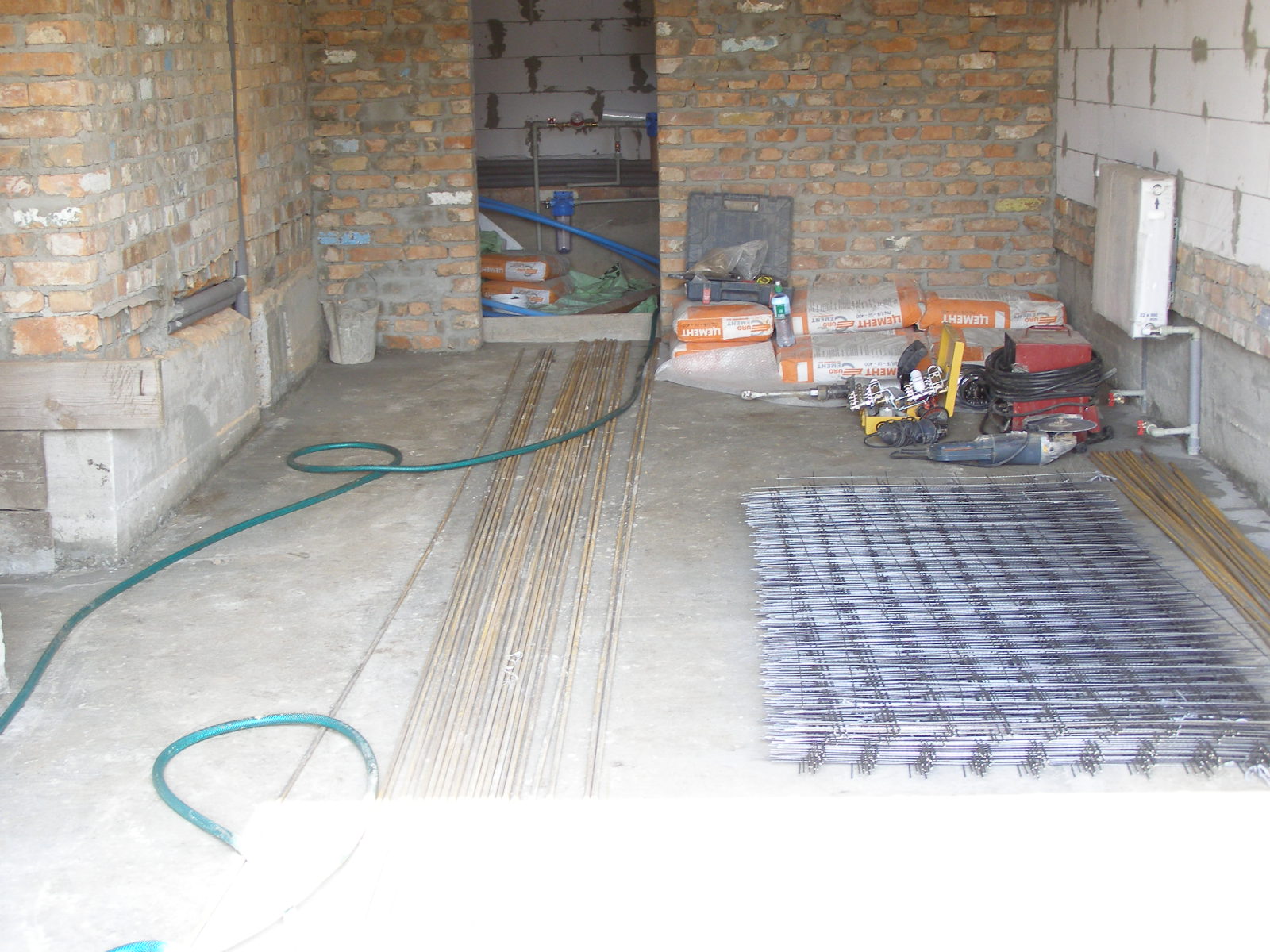

уже 5 дней занимаемся полами в доме и гараже,сделали подсыпку,влагоизоляцию,утепление,армирование и утепление.
получился такой пирог :1 щебень 5-7см
2 песок 5-7см
3 пленка черная 100 микрон
4 пенополистирол 3 см
5 кладочная сетка 200/100/10 см
6 теплый пол в некоторых комнатах.
