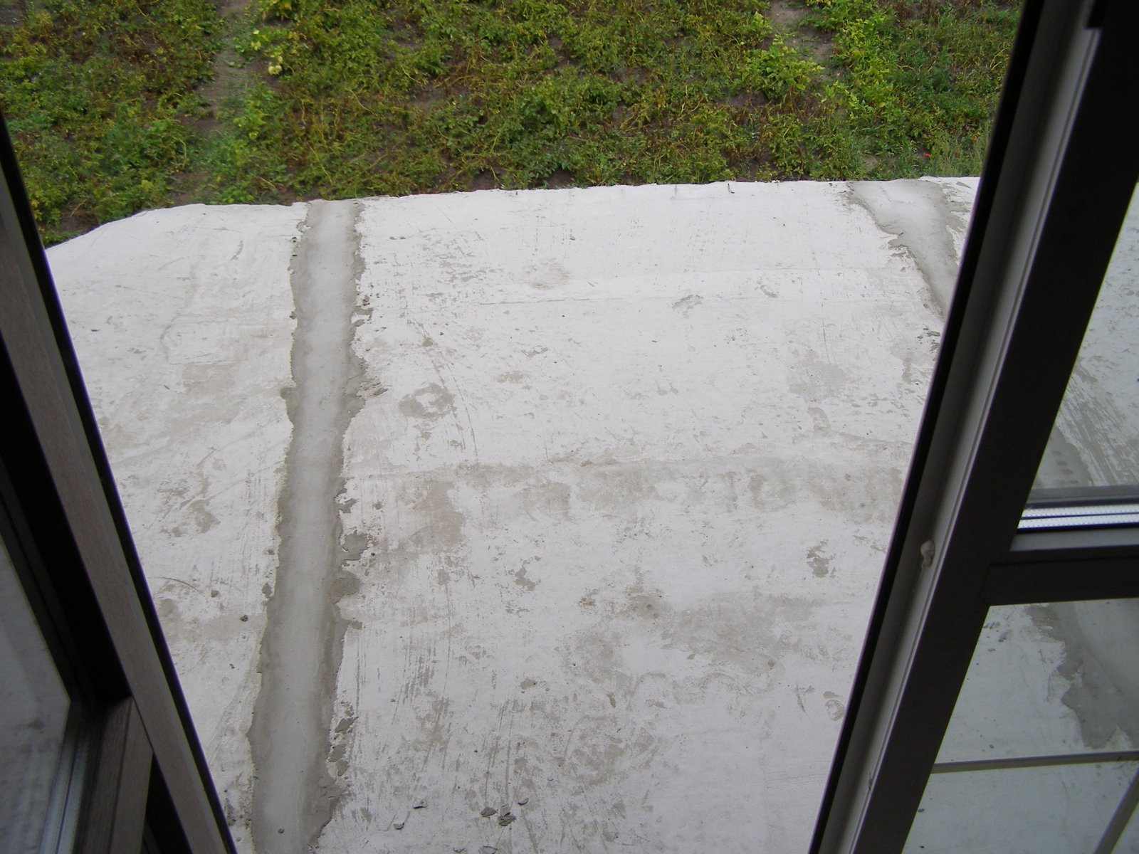

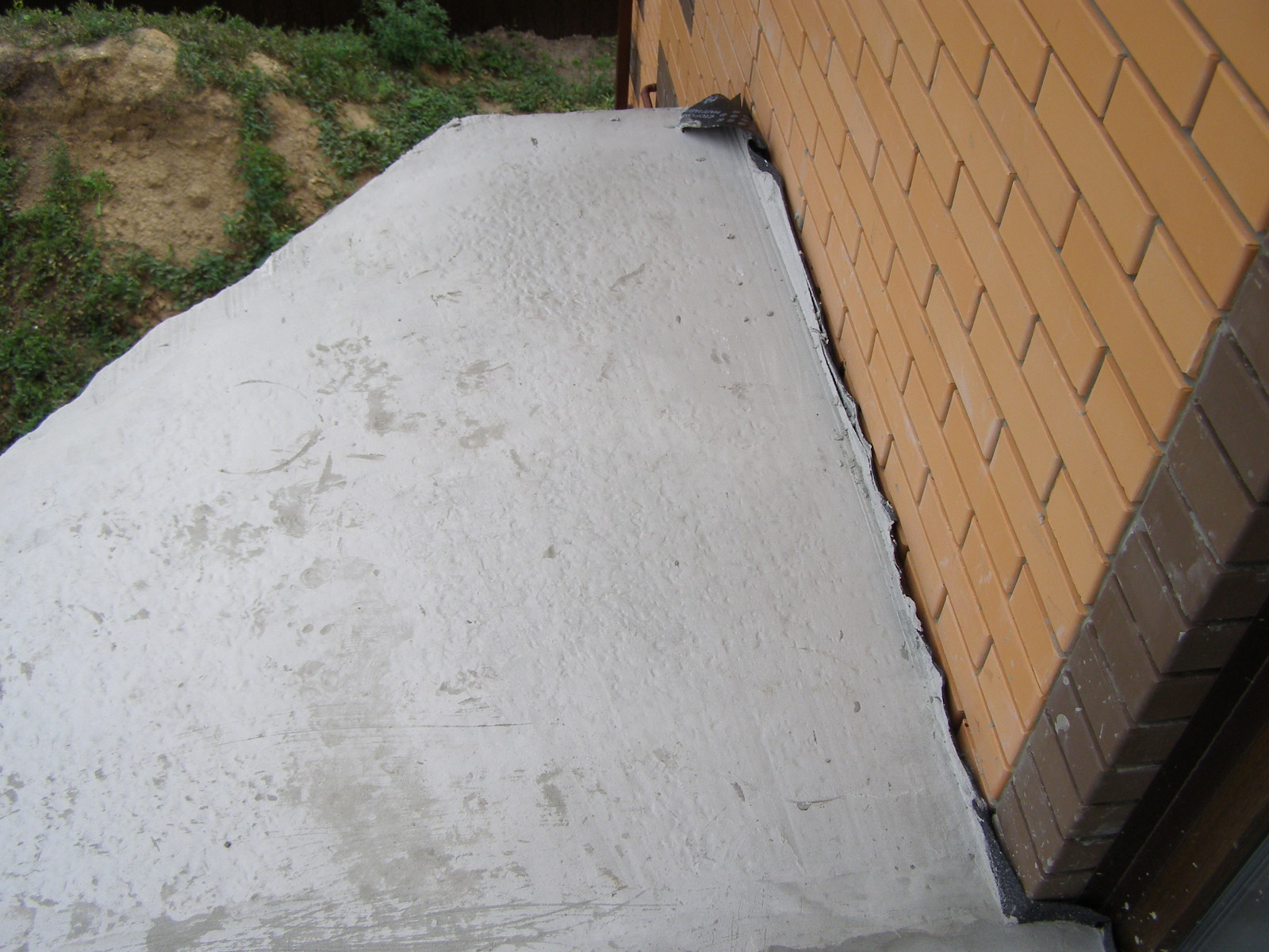

Добрый день! Я смотрю у вас болкончик не накрыт. У нас такая же ситуация. Хотела спросить как вы будете решать вопрос с попаданием на него воды?
С этим балконом целая эпопея вышла,нам в прошлом году один мастер взялся делать и по весне все рассыпалось и по заливало.В результате были забраны деньги и хотим теперь все сделать сами.

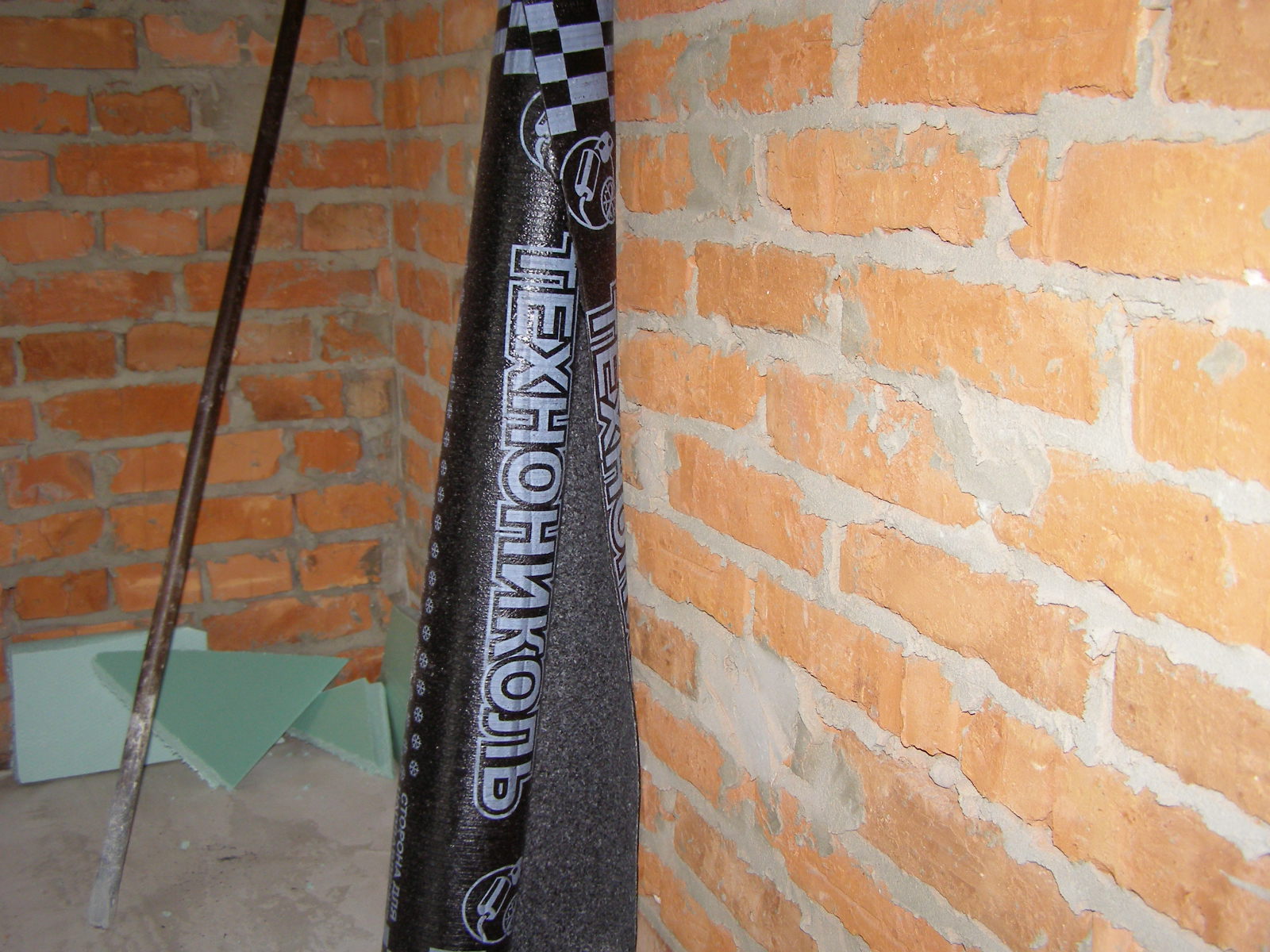

Будем делать такой пирог:1 стяжка
2 мастика битумная и брони рубероид
3 пенополистирол
4 стяжка
5 плитка на водоотталкивающий раствор.
думаю получится.
Если что то пропустил советы приму.:)

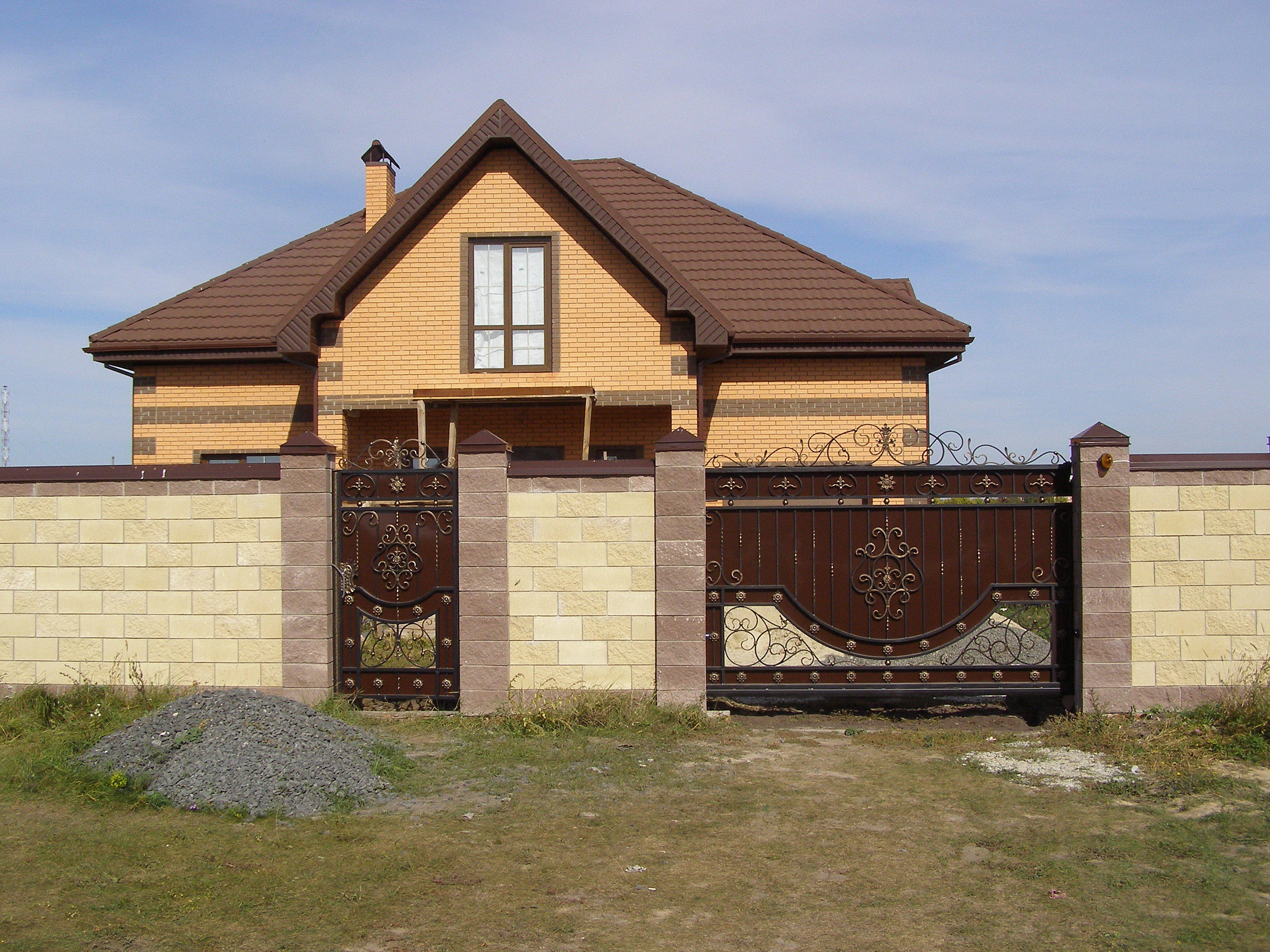

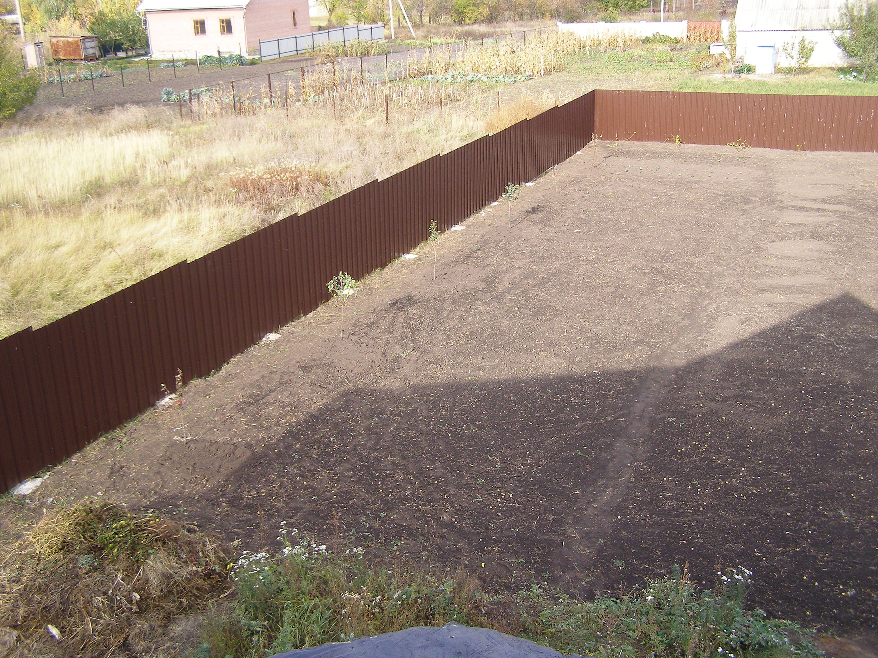

2 Поставили ворота и калитку.

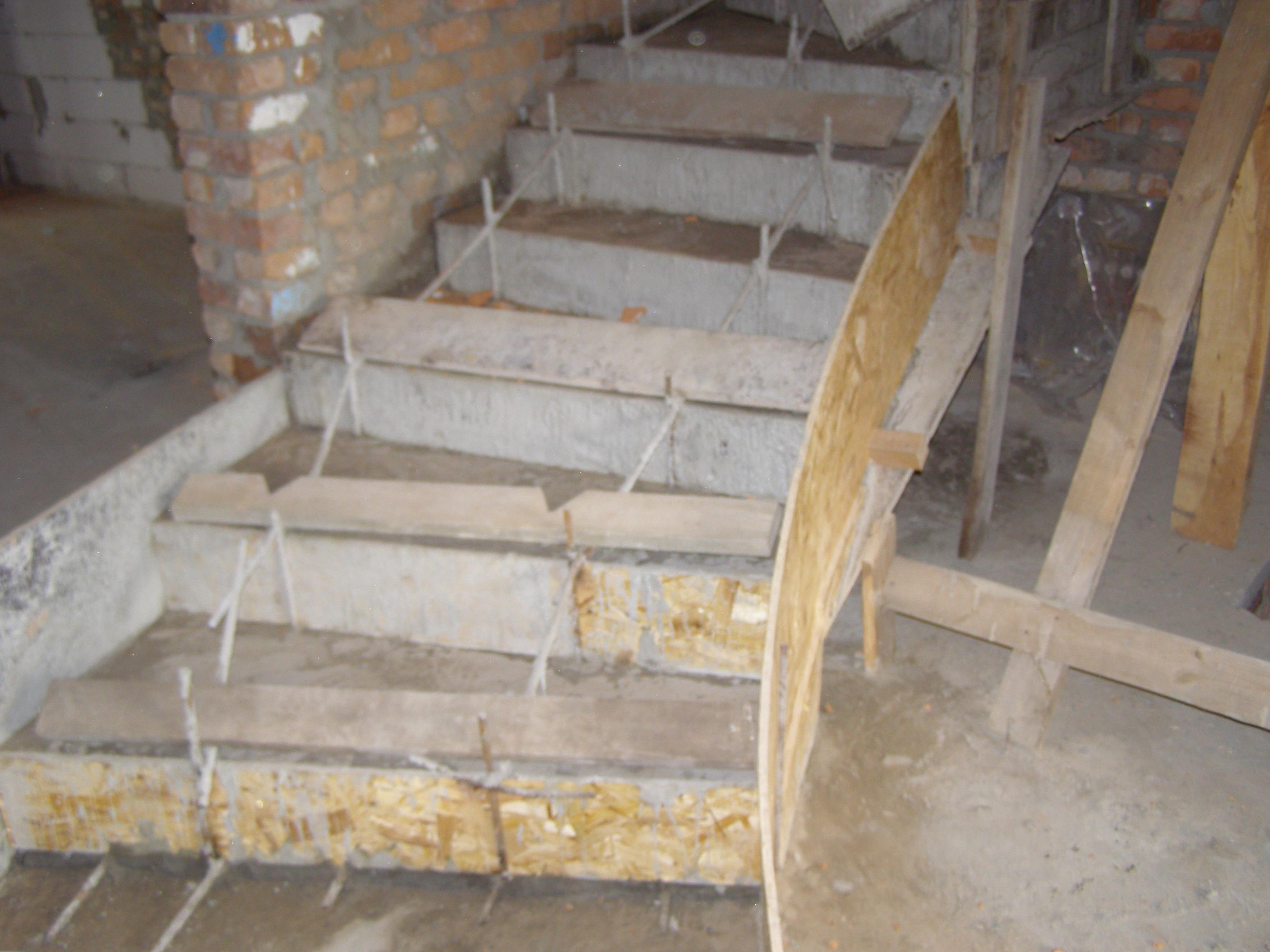

6 Изваяли лестницу на второй этаж монолитную.

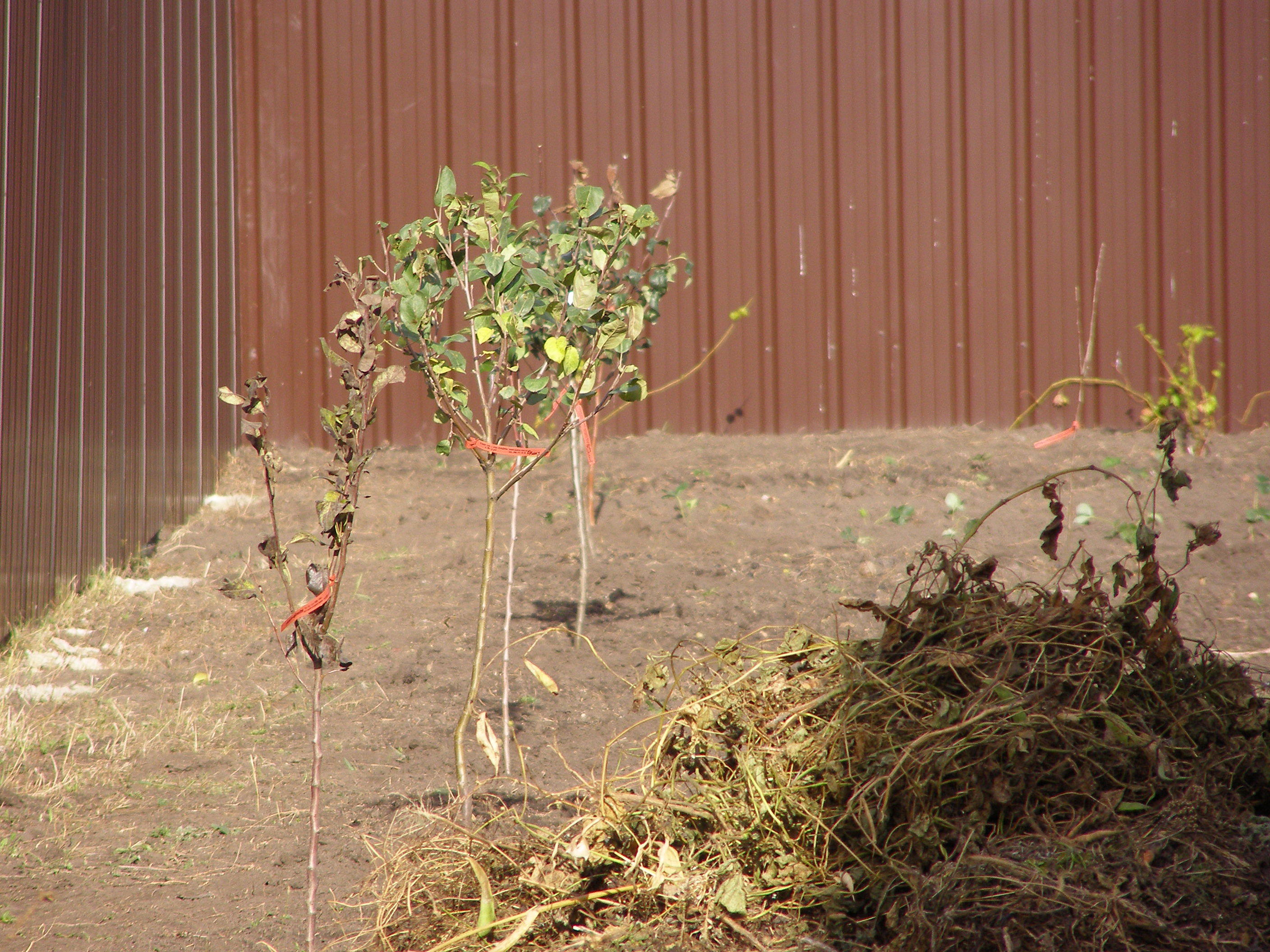

Ну и посадил фруктовый сад,вернее садик.:)
3 пенополистирол
4 стяжка

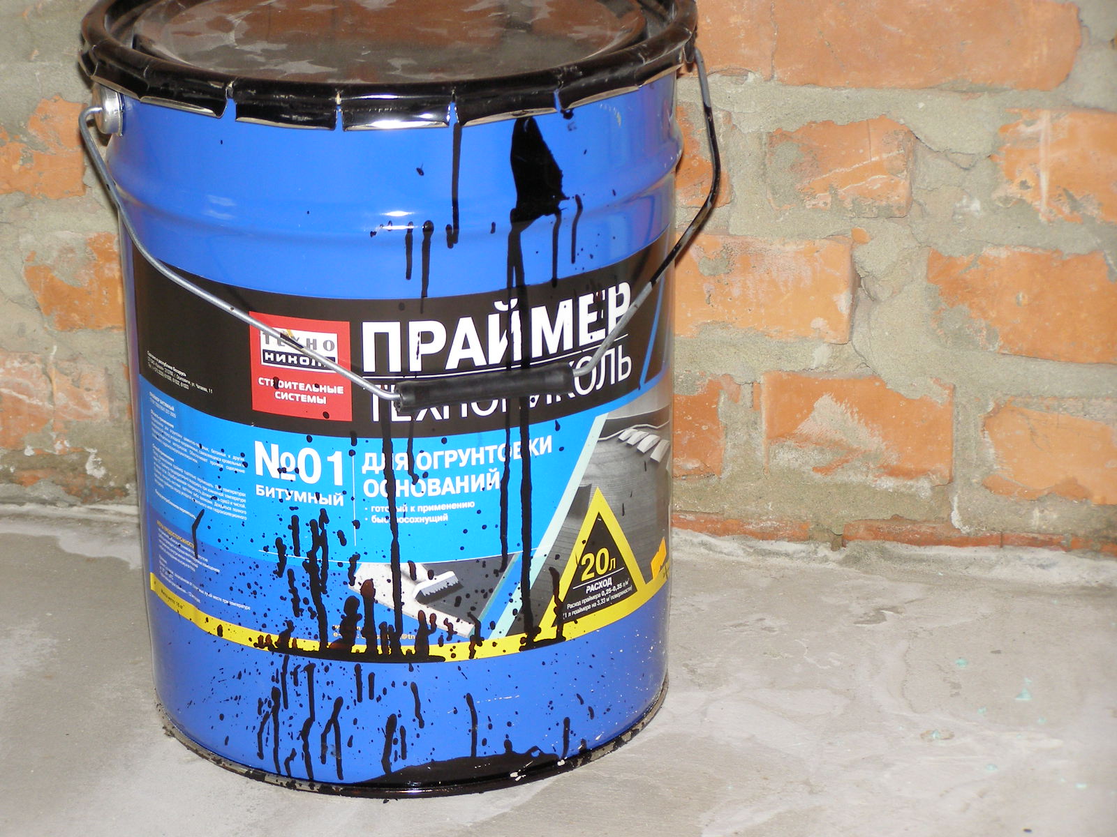

Все это мы сделали, только плитку еще не положили оставили до весны.
стоит после битумного праймера и отталкивает влагу.
выложу фотку где это все вскрыто праймером ещё раз по верх.

скажите у кого заказывали ворота,как долго ждали и сколько если не секрет стоят.Заранее спасибо
Ворота заказывали не в Сумах,а в Ромнах.Ждать в пределах месяца.Стоимость с автоматикой Nice 20 000 грн
молодцы, красиво получается:good:
под забор фундамент делали или столбики только?
желаю удачной стройки!
Под забор фундамент сами с братом заливали ленту монолитную с армировкой

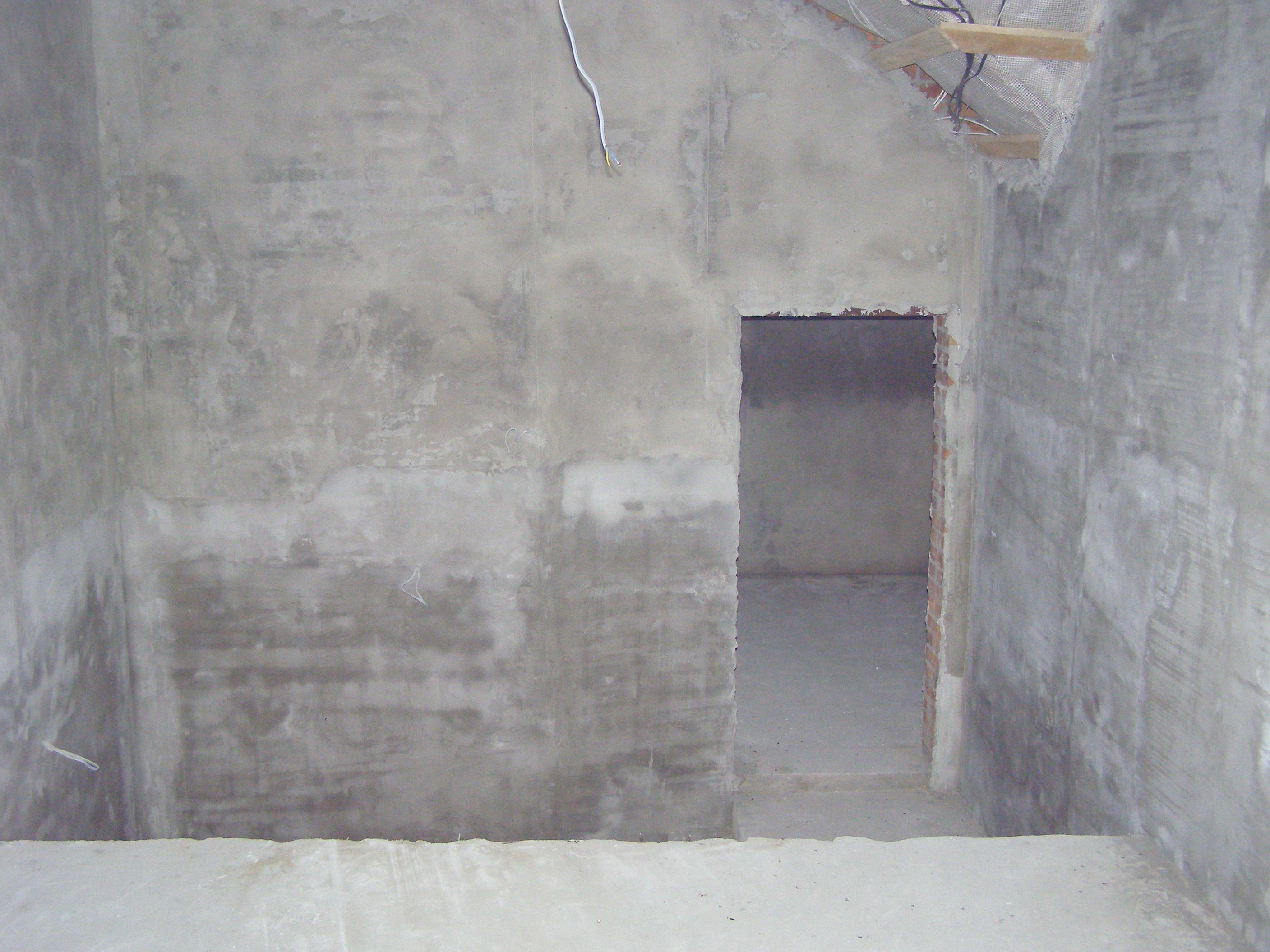

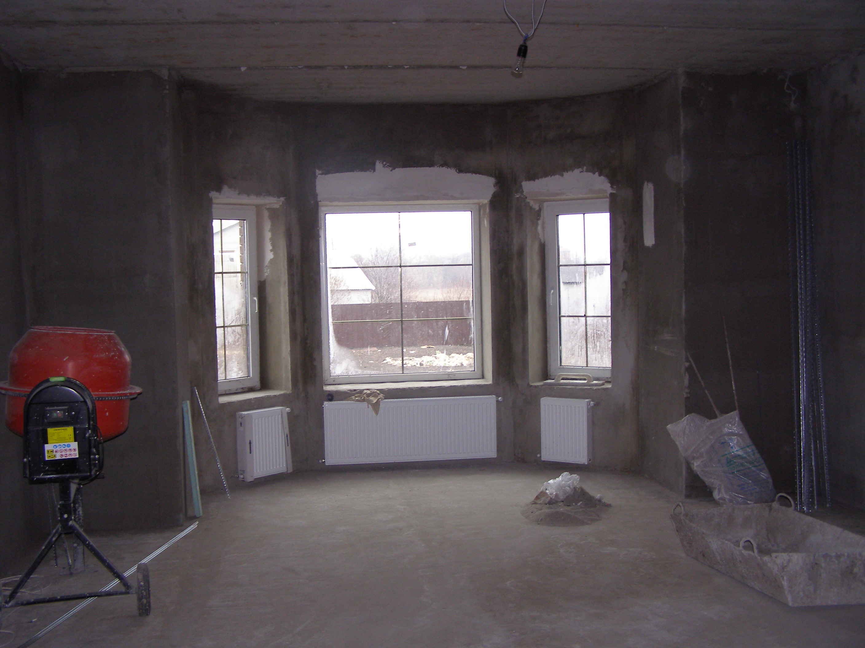

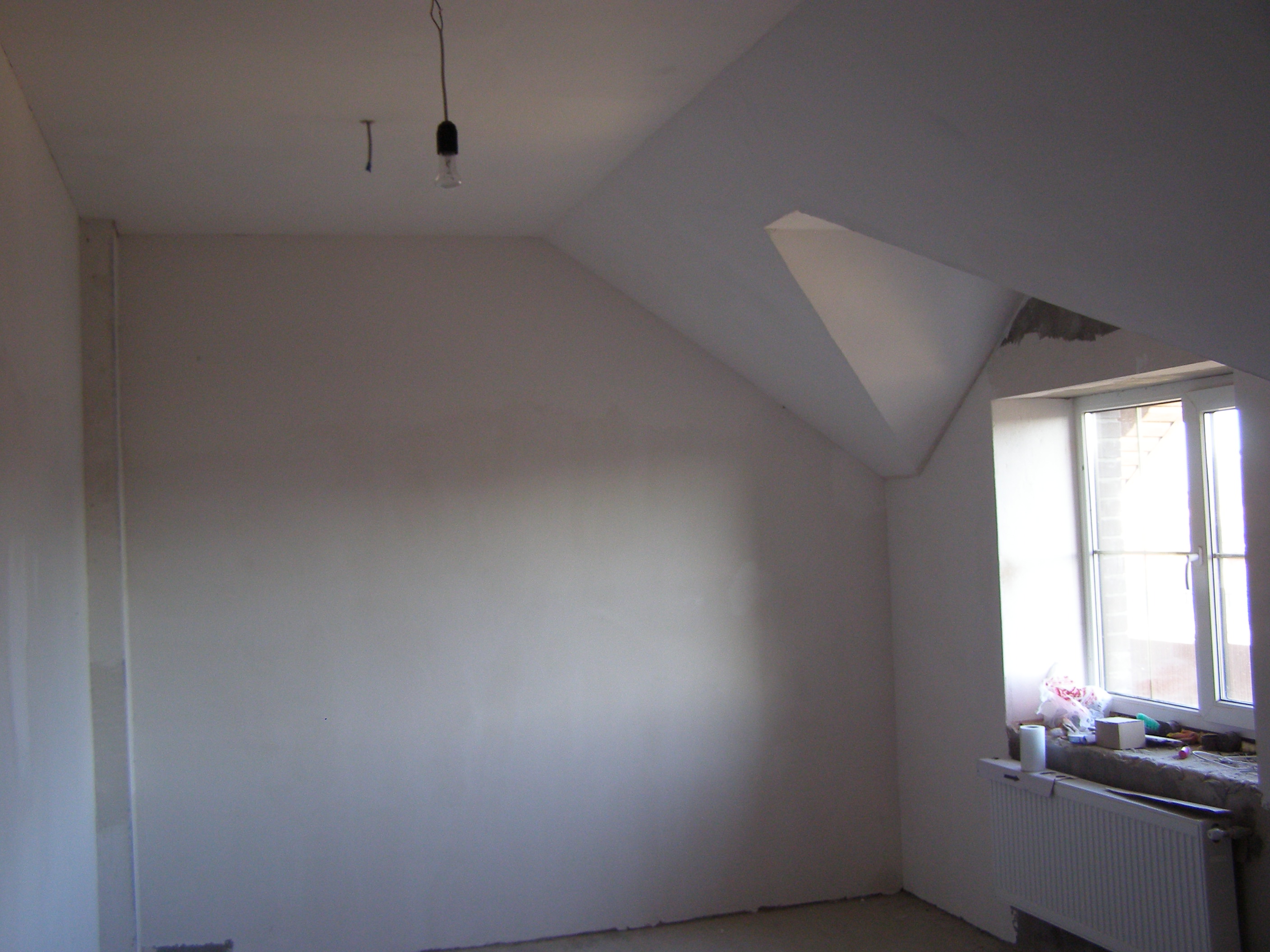

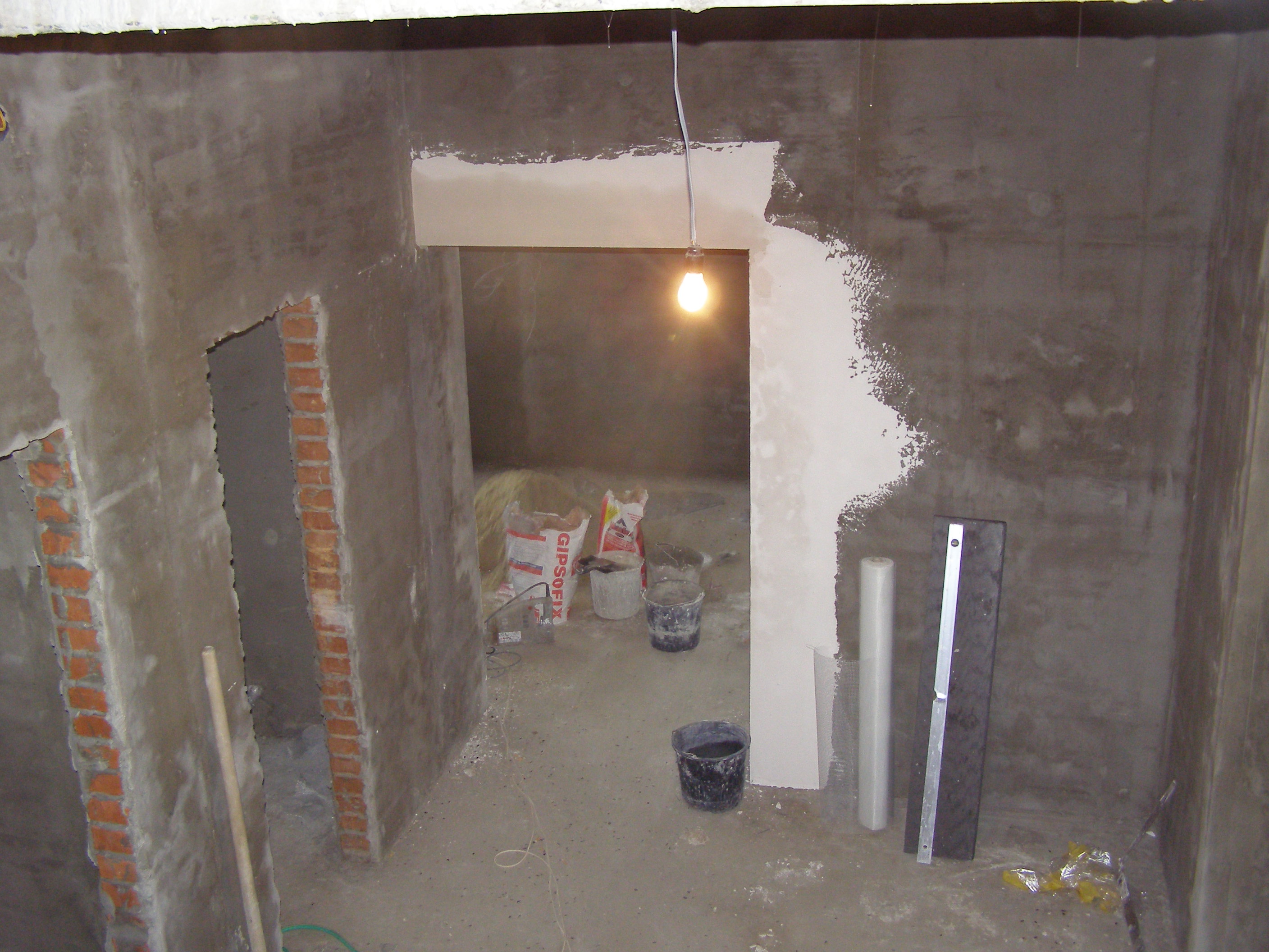

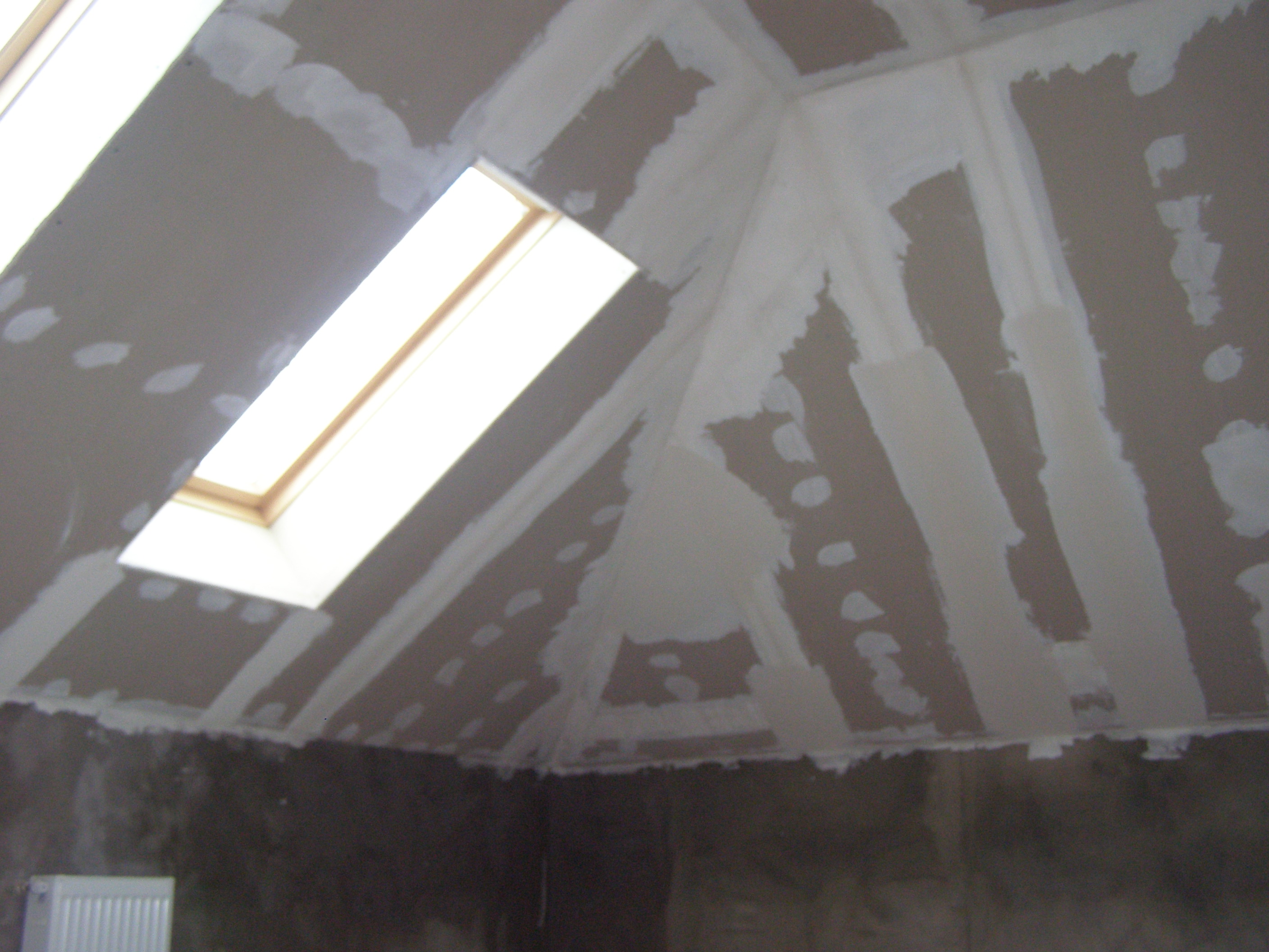

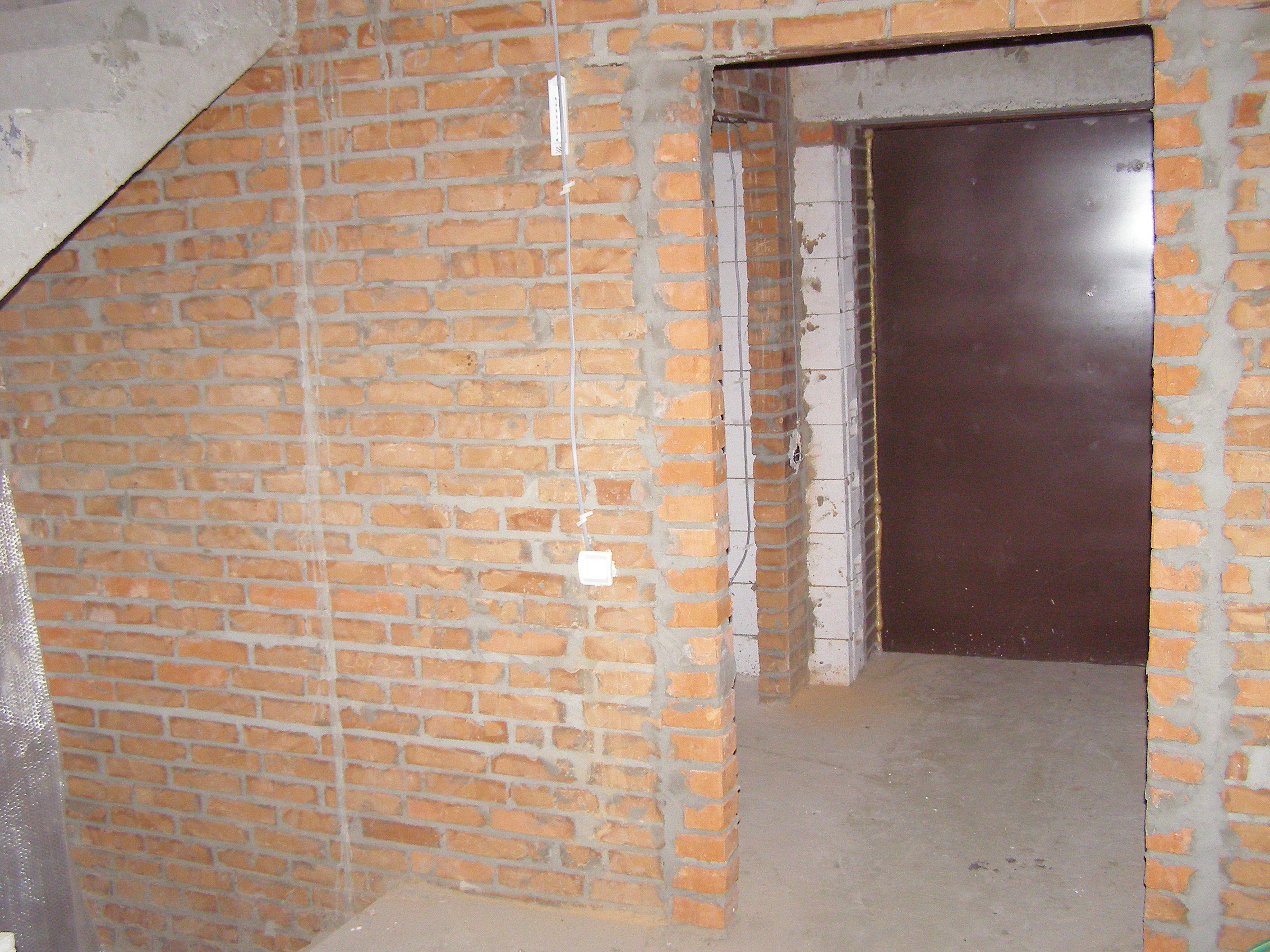

На даном этапе сделано :штукатурка по маякам цементно-пищаная с добавлением извести,шпаклевка брали как старт и финиш марки Elitgips
Гипсокартон KNAUF стеновой брали и на потолок.
двери межкомнатные будут с ясеня наплавные
вот такого плана с ставками стекла сатин
за фундамент спорить как правильно делать не могу,но знаю что сделан на совесть и даже через щур.
а стеклосетку применяем для связки блока с кирпичом,по проверенному опыту.
Никакого опыта быть не может, да еще и проверенного,так,как стеклосетку для связи кирпича с газоблокам применять нельзя.У Вас связей нет вообще.

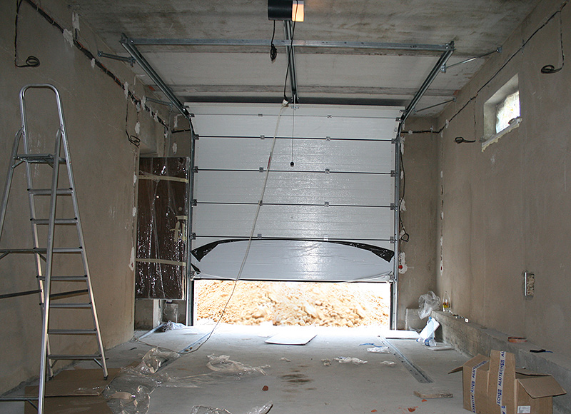

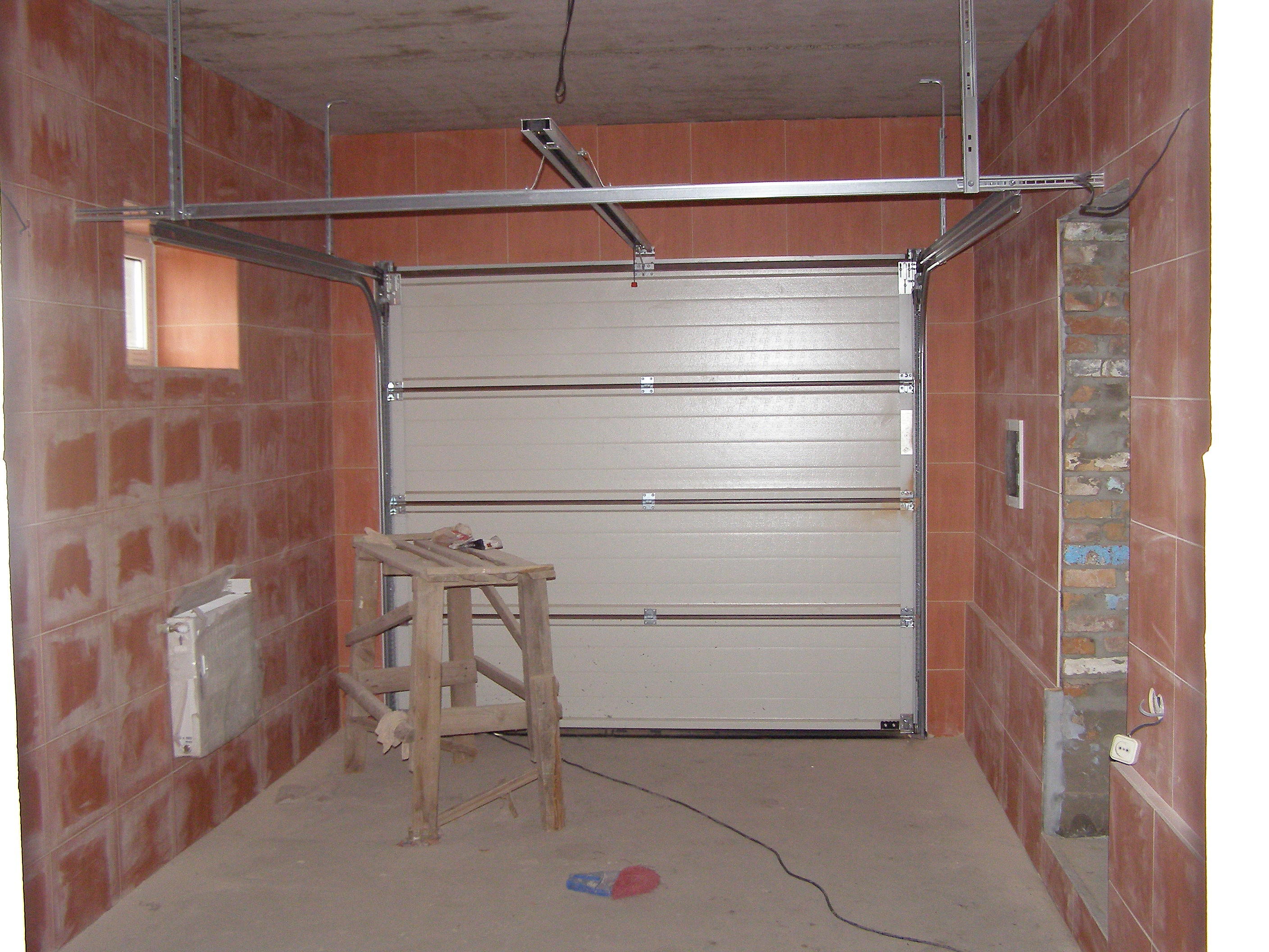

Очень красивый домик у Вас получился,только есть вопрос почему установили так низко гаражные ворота
Почему не сделали вот так
по поводу установки ворот в этой теме писал хозяин ветки очень поучительно www.stroimdom.com.ua/forum/showthread.php?t=58222&page=15 на 15странице про гараж
