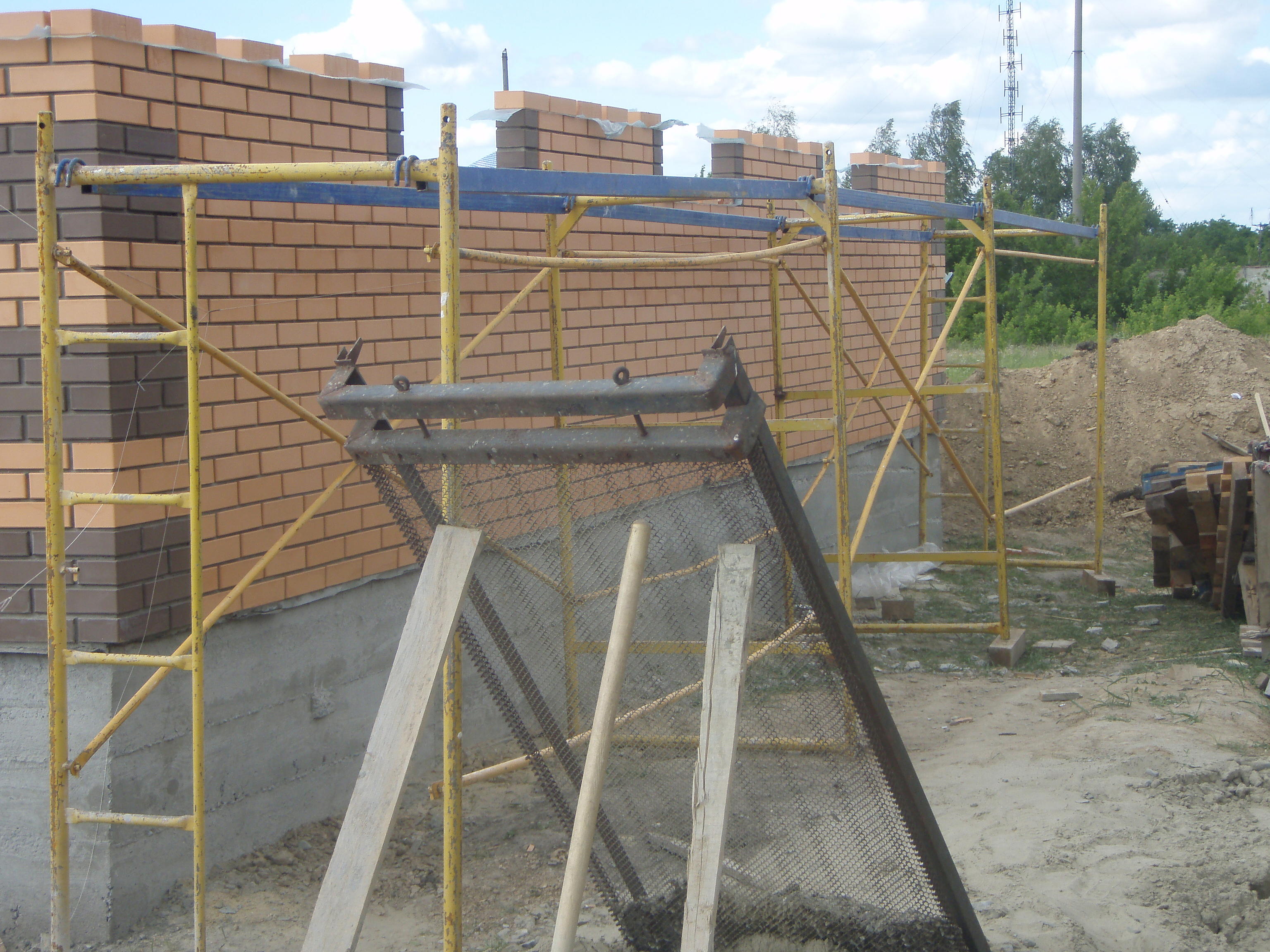

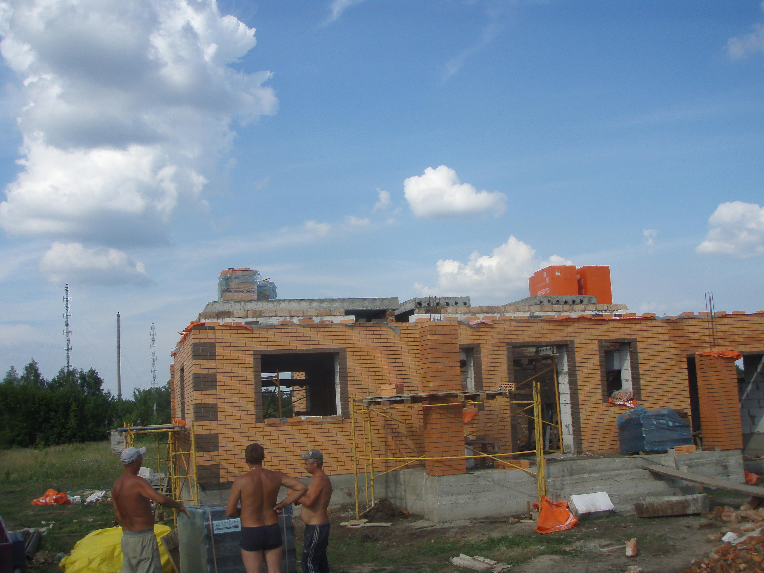

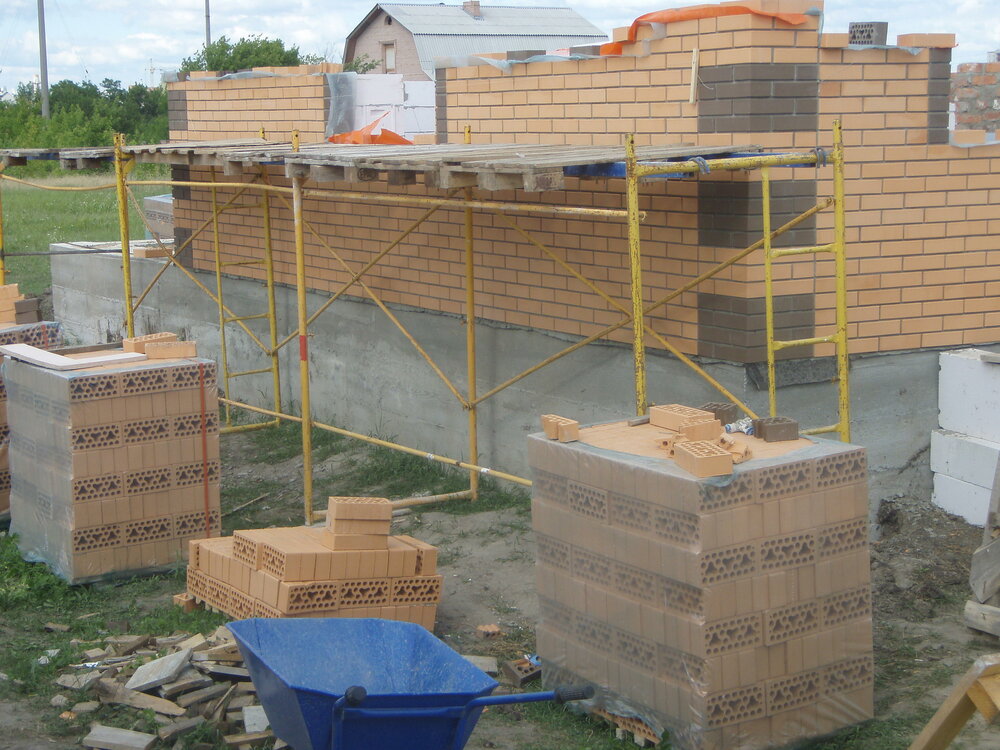

Raider--2 Опубліковано: 17 червня 2010 Поділитись Опубліковано: 17 червня 2010 сегодня привезли строительные леса 78 м\кв,довольно не плохие. Считаем что даже по нормальной цене,за метр по 50 коп в сутки, воскресенье не считают. Посилання на коментар Поділитися на інших сайтах More sharing options...

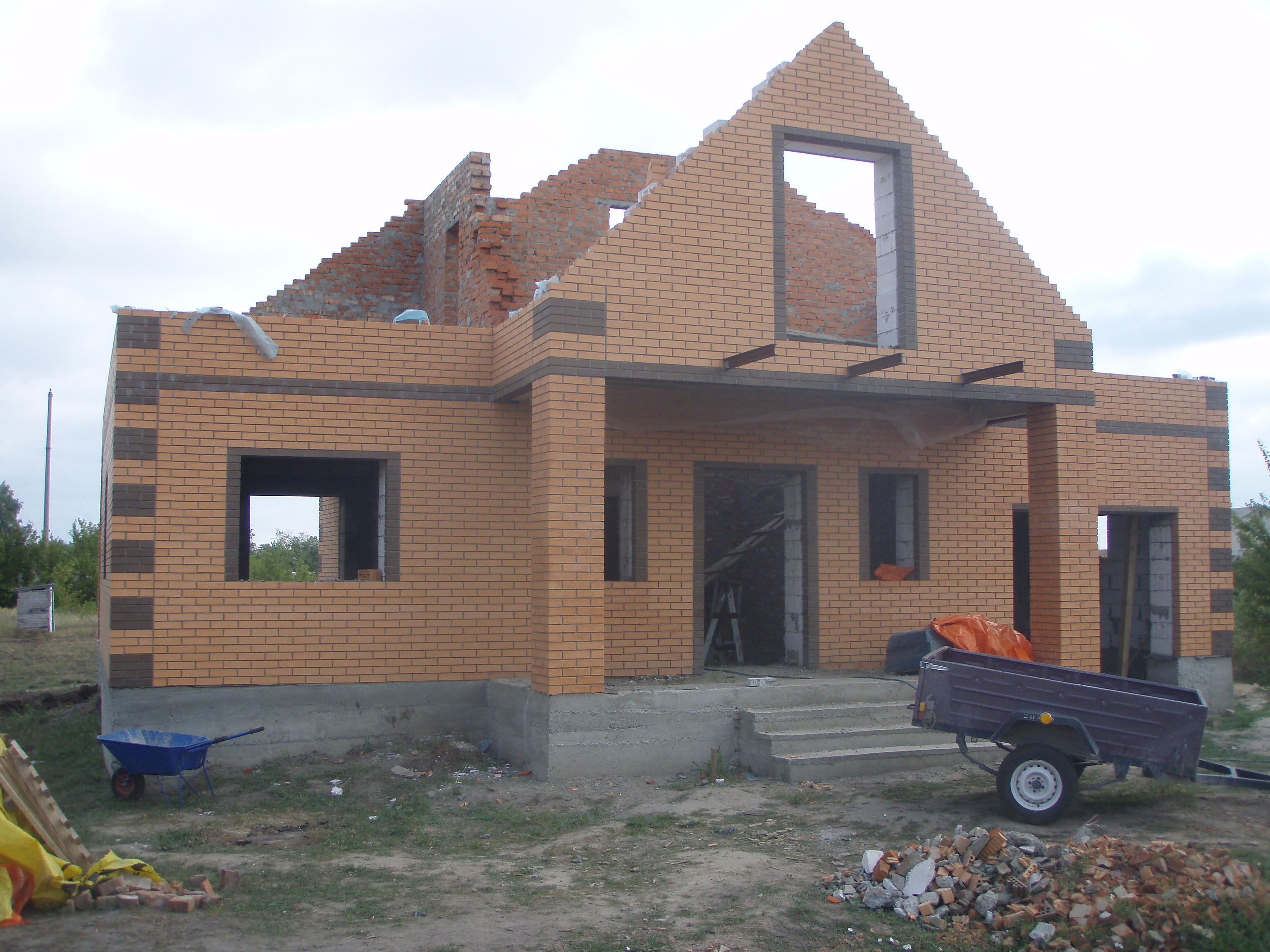

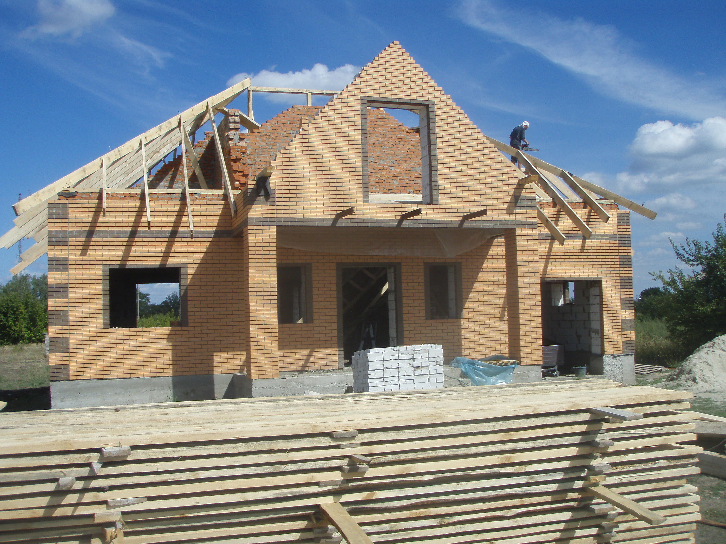

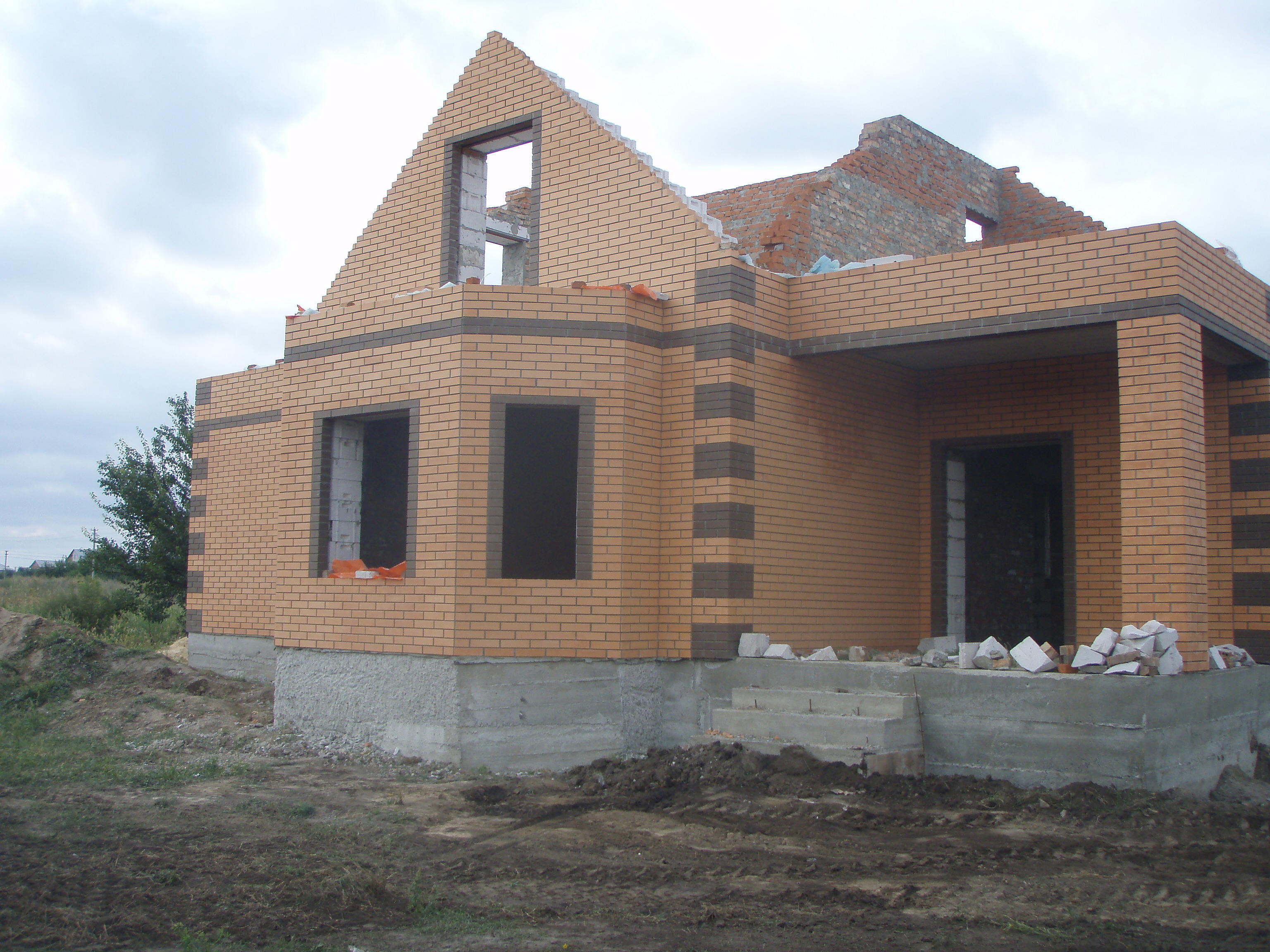

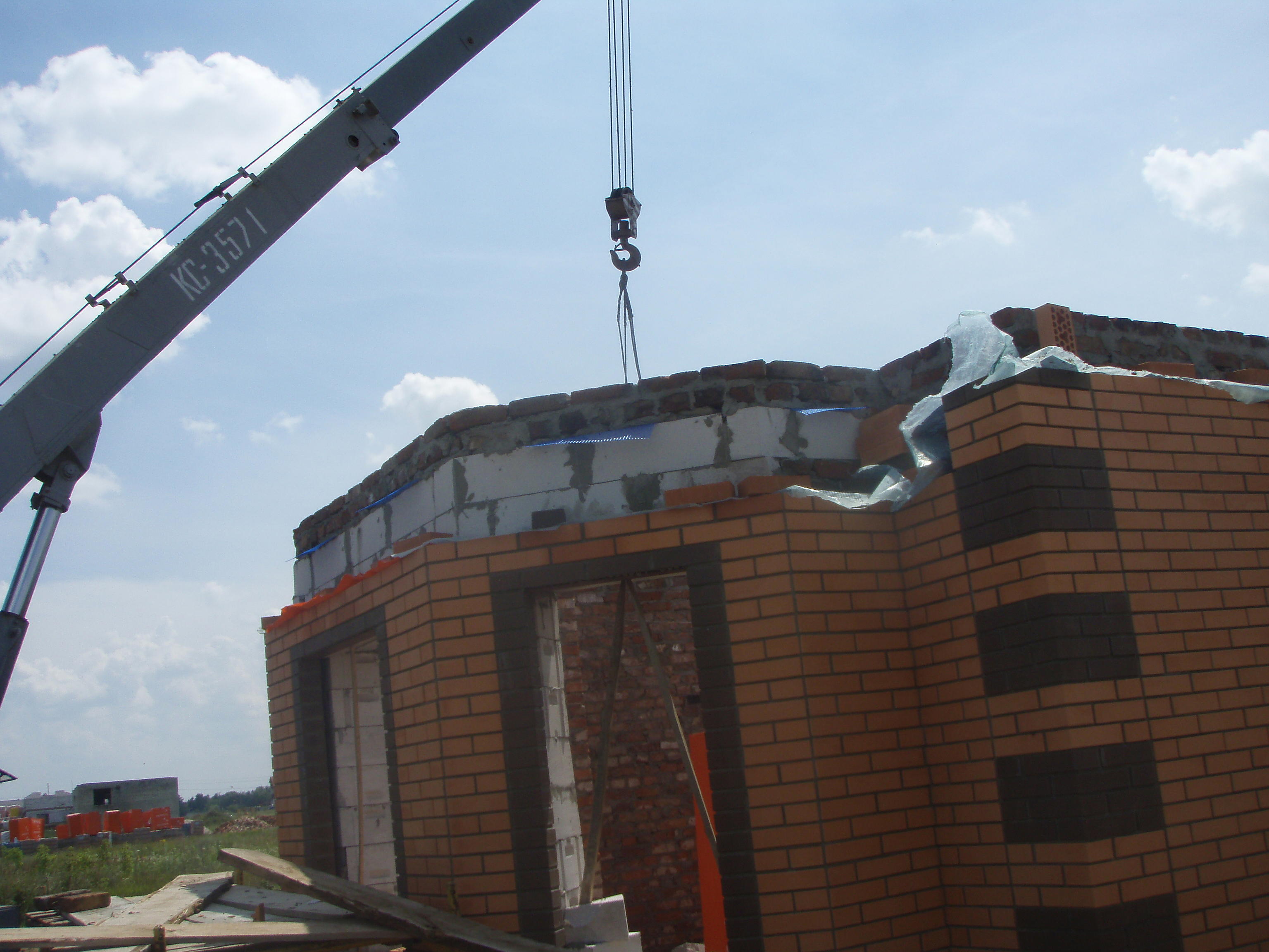

Raider--2 Опубліковано: 9 липня 2010 Поділитись Опубліковано: 9 липня 2010 идём потихоньку но уверенно,вчера перекрыли первый этаж скоро дело дойдет до крыши. кран 130гр. час +100 подача. камаз 9м 120гр час. Посилання на коментар Поділитися на інших сайтах More sharing options...

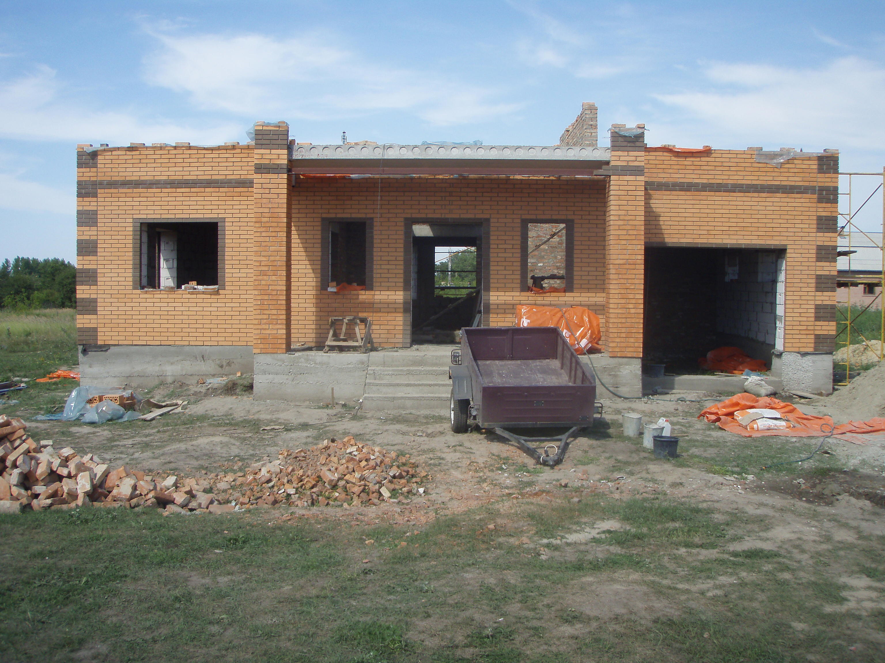

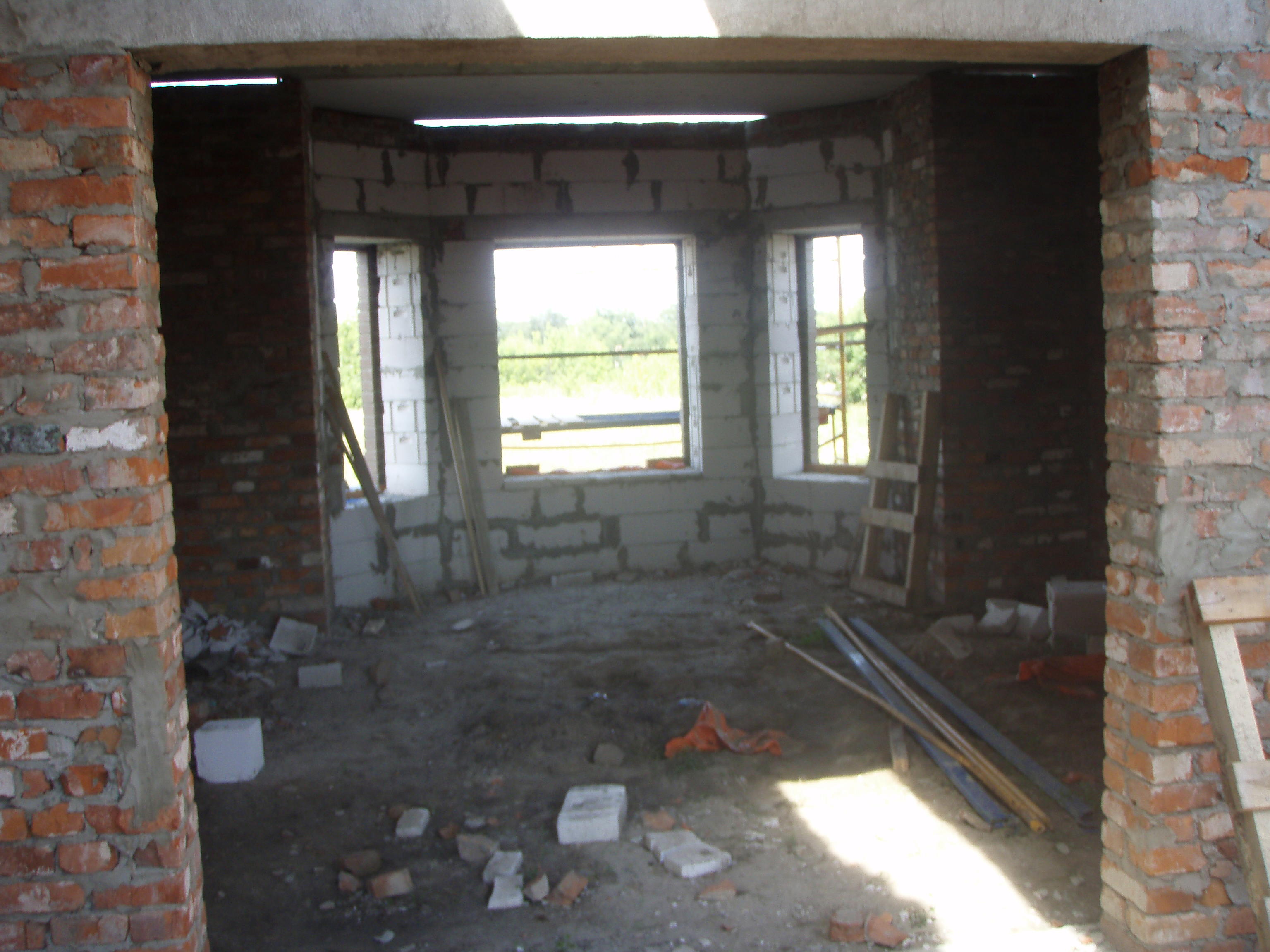

eeeeee Опубліковано: 15 вересня 2010 Поділитись Опубліковано: 15 вересня 2010 Приветствую, у меня такой же проект только строюсь в РБ только я к нему решил прикрутить подвал под весь дом пока все на этапе нулевого этажа пару вопросов 1. плиты перекрытия нормально ложаться? много ли монолитных участков? 2. какая толщина стены в размерах кирпич-воздух-блок. пока над этим вопросом размышляю. хотел штукатурить, но глянул на кладку оч понравилось 3. заполнитель будет в стене меду кирпичем и блоком? 4. размеры эркера не изменяли? тоже хотел добавить туда пару окон ) и на кухню тоже на глухую стенку как и у вас Посилання на коментар Поділитися на інших сайтах More sharing options...

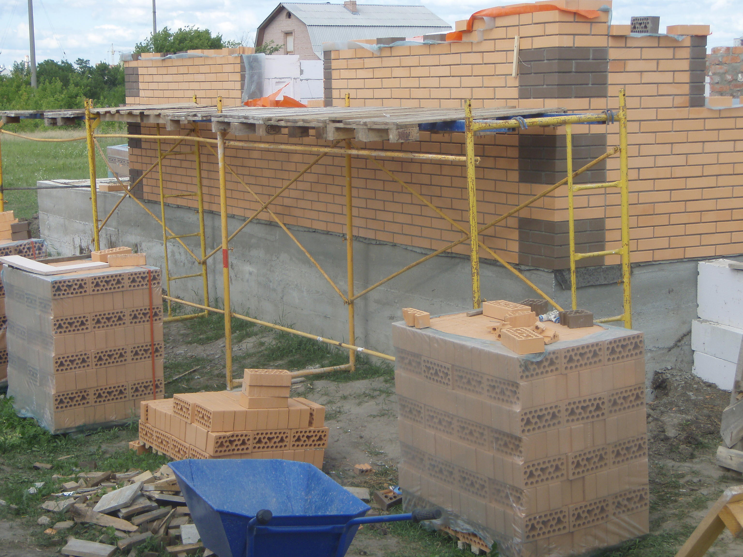

Raider--2 Опубліковано: 17 вересня 2010 Поділитись Опубліковано: 17 вересня 2010 Как вам кирпич СБК? Он из Ромён или Харькова? Цена? Спасибо. Мы брали роменский,я скажу нормальный, в любом кирпиче есть свои изъяны. по цене 2.85 за штуку у дилера, на заводе дороже. 1 Посилання на коментар Поділитися на інших сайтах More sharing options...

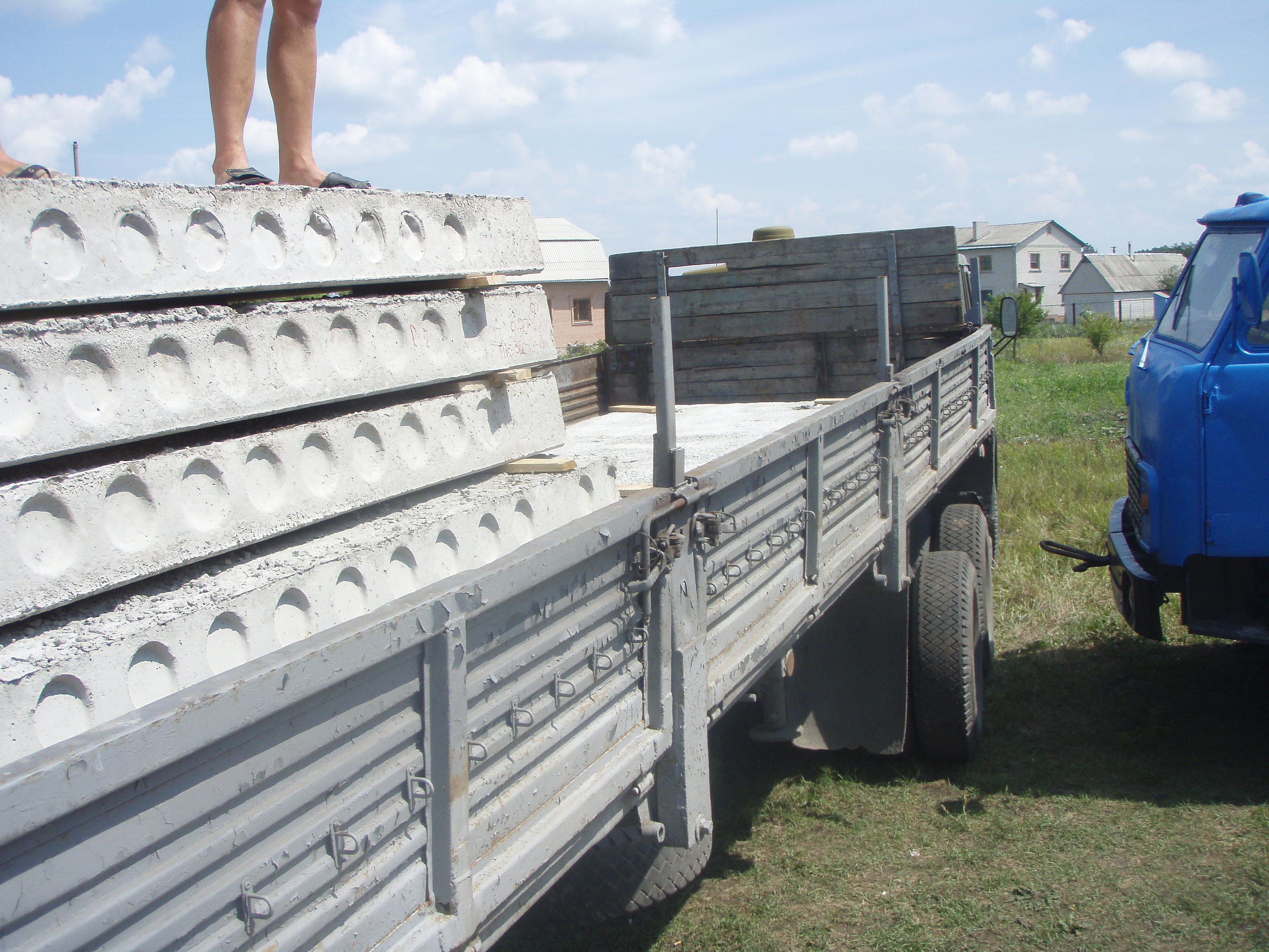

Raider--2 Опубліковано: 17 вересня 2010 Поділитись Опубліковано: 17 вересня 2010 Приветствую, у меня такой же проект только строюсь в РБ только я к нему решил прикрутить подвал под весь дом пока все на этапе нулевого этажа пару вопросов 1. плиты перекрытия нормально ложаться? много ли монолитных участков? 2. какая толщина стены в размерах кирпич-воздух-блок. пока над этим вопросом размышляю. хотел штукатурить, но глянул на кладку оч понравилось 3. заполнитель будет в стене меду кирпичем и блоком? 4. размеры эркера не изменяли? тоже хотел добавить туда пару окон ) и на кухню тоже на глухую стенку как и у вас плиты ложатся нормально.у нас их пошло 25 штук разного размера 4 участка монолита незначительных. и то 2 можно было избежать. толщина стены кирпич 12- блок АЕРОК-37 воздух-5 ,утеплителя нет. размера эркера не изменяли и так нормально. там ещё на кухне два выхода один в хол а другой в зал с эркером так мы его заложили так практичней и выход на летнюю террасу делали с кухни. Посилання на коментар Поділитися на інших сайтах More sharing options...
eeeeee Опубліковано: 18 вересня 2010 Поділитись Опубліковано: 18 вересня 2010 планирую такой же бутерброд, только блок 30 а в пустоту - пеноизол плиты на передние колоны уже положили? не могу понять что под них делать, монолитную балку лить чтоль, между колонами можно фото побольше - хочется посмотреть на прогресс ) Посилання на коментар Поділитися на інших сайтах More sharing options...
Raider--2 Опубліковано: 19 вересня 2010 Поділитись Опубліковано: 19 вересня 2010 планирую такой же бутерброд, только блок 30 а в пустоту - пеноизол плиты на передние колоны уже положили? не могу понять что под них делать, монолитную балку лить чтоль, между колонами можно фото побольше - хочется посмотреть на прогресс ) спереди на колоны мы клали несущие перемычки а на них плиту 1.5/5.7 завтра сделаю более точное фото. Посилання на коментар Поділитися на інших сайтах More sharing options...

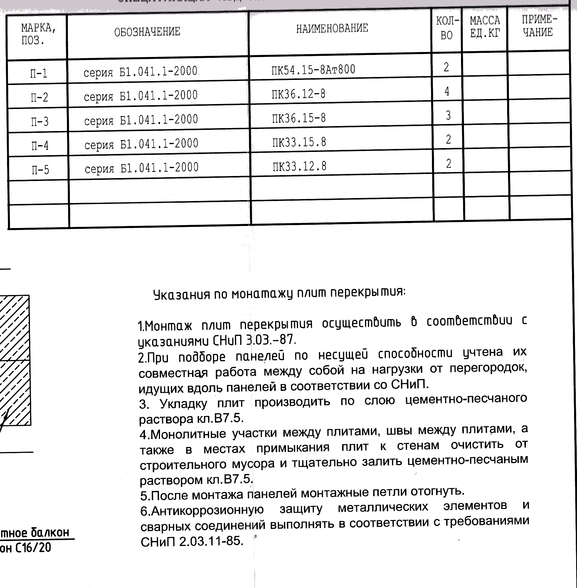

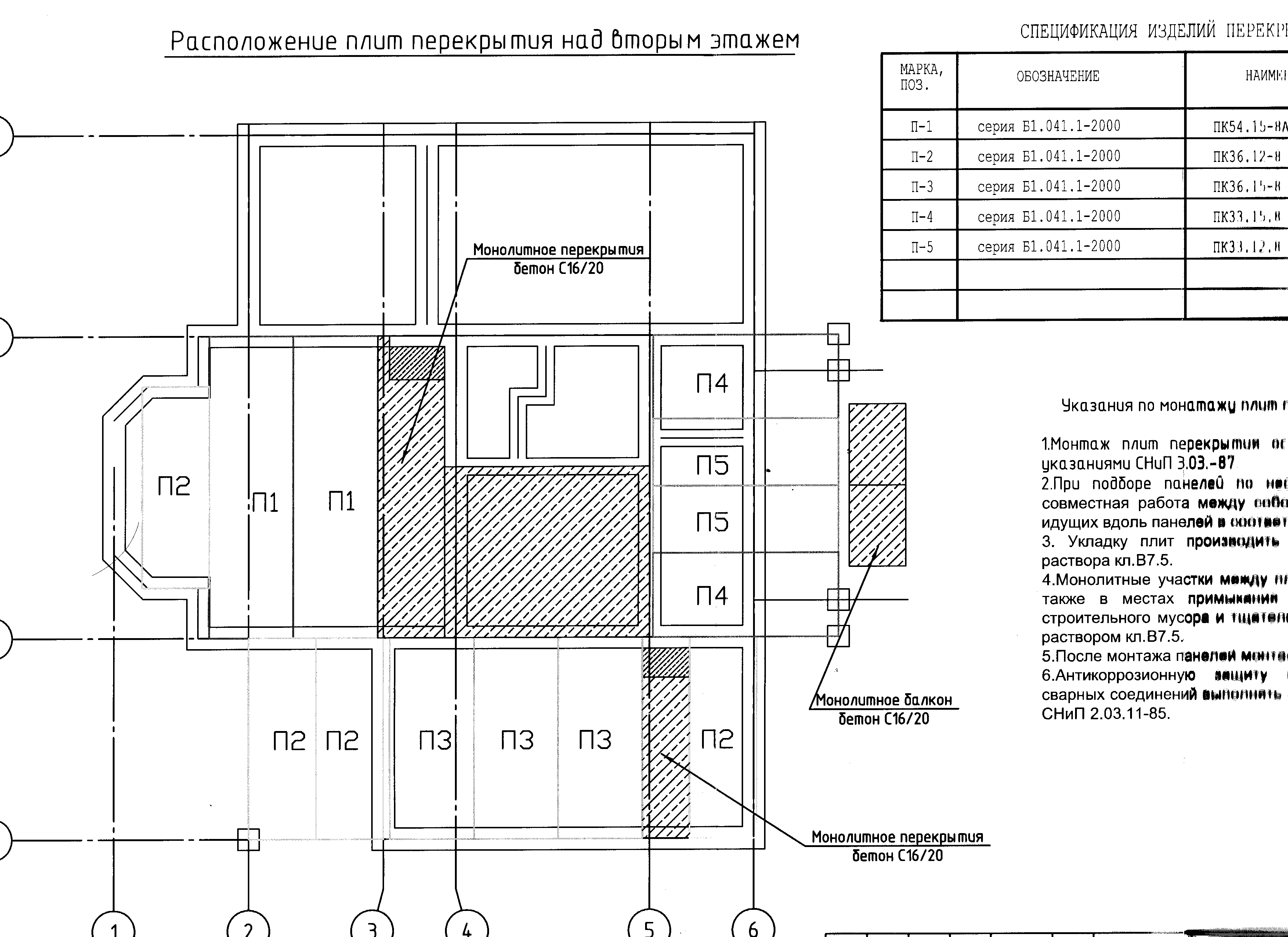

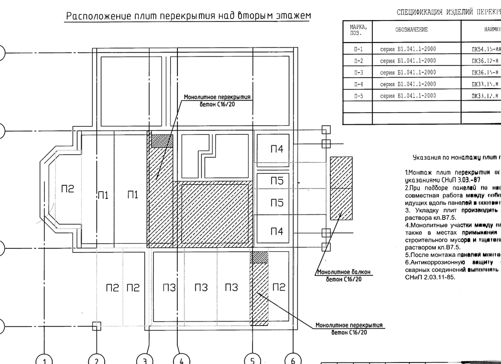

eeeeee Опубліковано: 20 вересня 2010 Поділитись Опубліковано: 20 вересня 2010 спасибо за фото, вы главное не пропадайте хоть начал представлять что мне предстоит дальше у вас перекрытие плитами в проекте было просчитано? у меня есть предложенный расчет, но думаю у вас получше. Я приложу свой, если не сложно - выложите свою версию, спасибо Посилання на коментар Поділитися на інших сайтах More sharing options...

гребеник роман Опубліковано: 20 вересня 2010 Автор Поділитись Опубліковано: 20 вересня 2010 подскажите еще по стенам, сколько кирпича и блоков ушло сколько заказывать? крышу чем планируете крыть? Кирпича ушло:чернового-20тыс.шт.,блока Аэрок Березаньского-50м3,облицовочного кирпича СБК роменский-желтый-10тыс.шт,коричневый-1440шт.Крыша у нас куплена еще в январе месяце-композитивная черепица Метробонд. Посилання на коментар Поділитися на інших сайтах More sharing options...
гребеник роман Опубліковано: 20 вересня 2010 Автор Поділитись Опубліковано: 20 вересня 2010 спасибо за фото, вы главное не пропадайте хоть начал представлять что мне предстоит дальше у вас перекрытие плитами в проекте было просчитано? у меня есть предложенный расчет, но думаю у вас получше. Я приложу свой, если не сложно - выложите свою версию, спасибо У нас "архитектор"(ругательное слово)был никакой-просчитано все было абы как.Раскладку мы делали и додумовывали сами. Плиты на дом: ПК36.12 745грн-6шт. ПК36.15 928грн-7шт. ПК54.12 1134грн-2шт. ПК54.15 1416грн-4шт. ПК57.15 1526грн-1шт Итого 20 плит,не 25 как брат писал-ошибка. Посилання на коментар Поділитися на інших сайтах More sharing options...
гребеник роман Опубліковано: 20 вересня 2010 Автор Поділитись Опубліковано: 20 вересня 2010 Да еще было 4 небольших монолитных участка. Посилання на коментар Поділитися на інших сайтах More sharing options...
eeeeee Опубліковано: 20 вересня 2010 Поділитись Опубліковано: 20 вересня 2010 высоту 1го этажа случайно не увеличили? по фото вроде метра 3, так? (могу ошибаться) Посилання на коментар Поділитися на інших сайтах More sharing options...
vrmsumy Опубліковано: 21 вересня 2010 Поділитись Опубліковано: 21 вересня 2010 Спасибо.Для постройки двух домов темп средний,не успеваем зарабатывать!Заказали сегодня блоки для забора (ссылка устарела) мониторим окна. мы себе окна 3 раза заказывали на Интернационалистов 21 (с торца Светланы). Могу сказать одно - окна заводские Рехау, 3 стекла, сделаны отлично. По цене получалось трижды на момент покупки дешевле на 100-200 грн на окне (понятное дело, что сначала прозвонили с десяток контор). На сегодня мне кажется, что ребята самые нежадные дилеры завода. 1 Посилання на коментар Поділитися на інших сайтах More sharing options...
Raider--2 Опубліковано: 21 вересня 2010 Поділитись Опубліковано: 21 вересня 2010 высоту 1го этажа случайно не увеличили? по фото вроде метра 3, так? (могу ошибаться) всё верно,высота первого 3 метра. второго 2,7-2,6 метра. Посилання на коментар Поділитися на інших сайтах More sharing options...

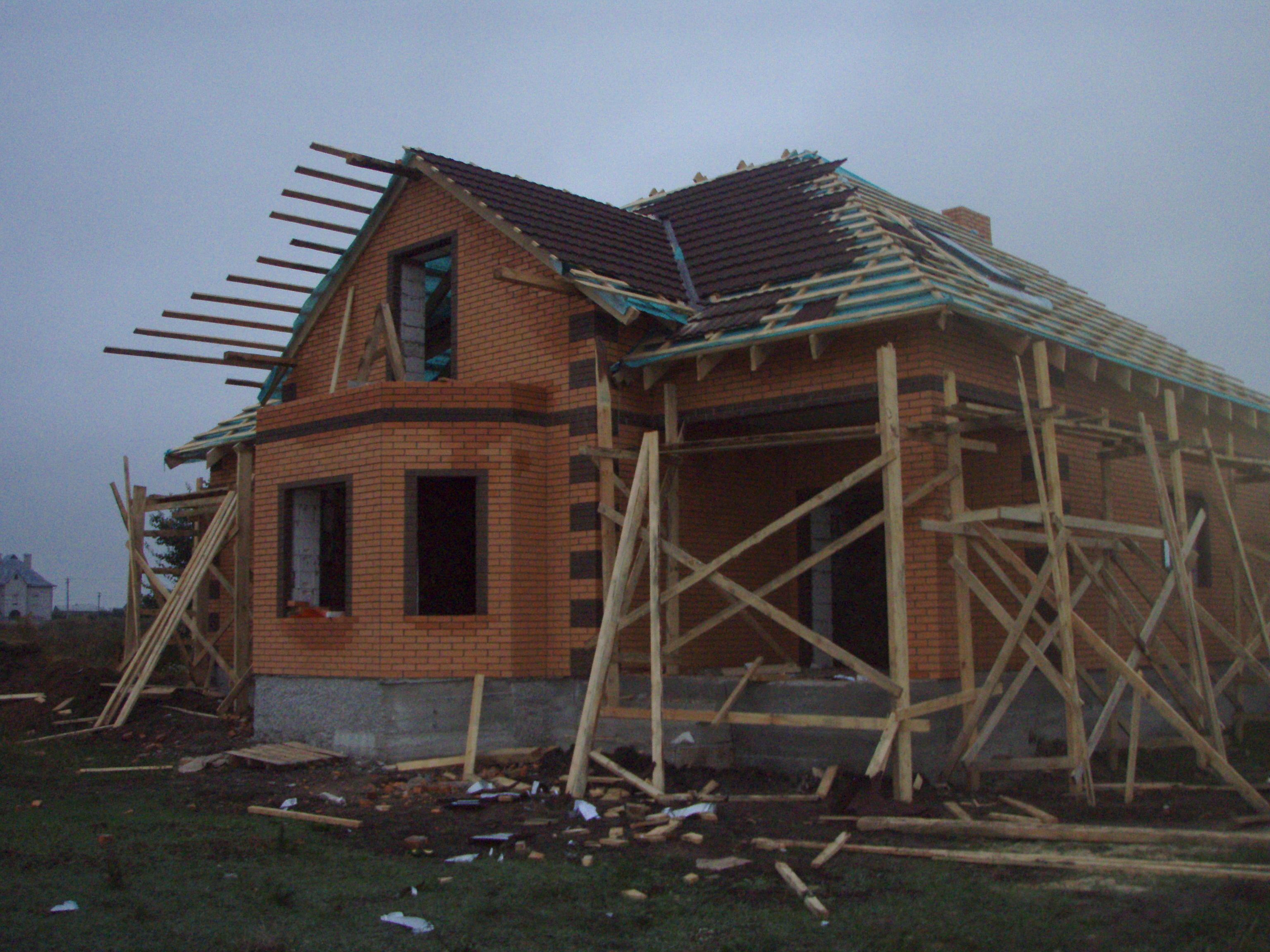

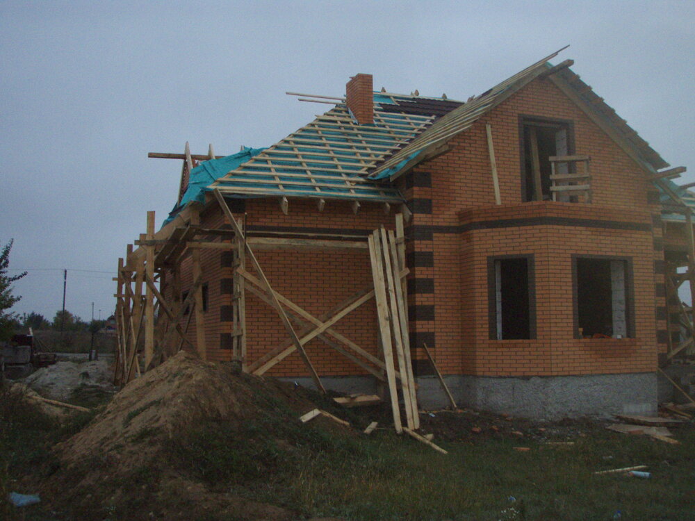

Raider--2 Опубліковано: 2 жовтня 2010 Поділитись Опубліковано: 2 жовтня 2010 вот ещё фото нашего строительства, теперь уже крыши. Посилання на коментар Поділитися на інших сайтах More sharing options...

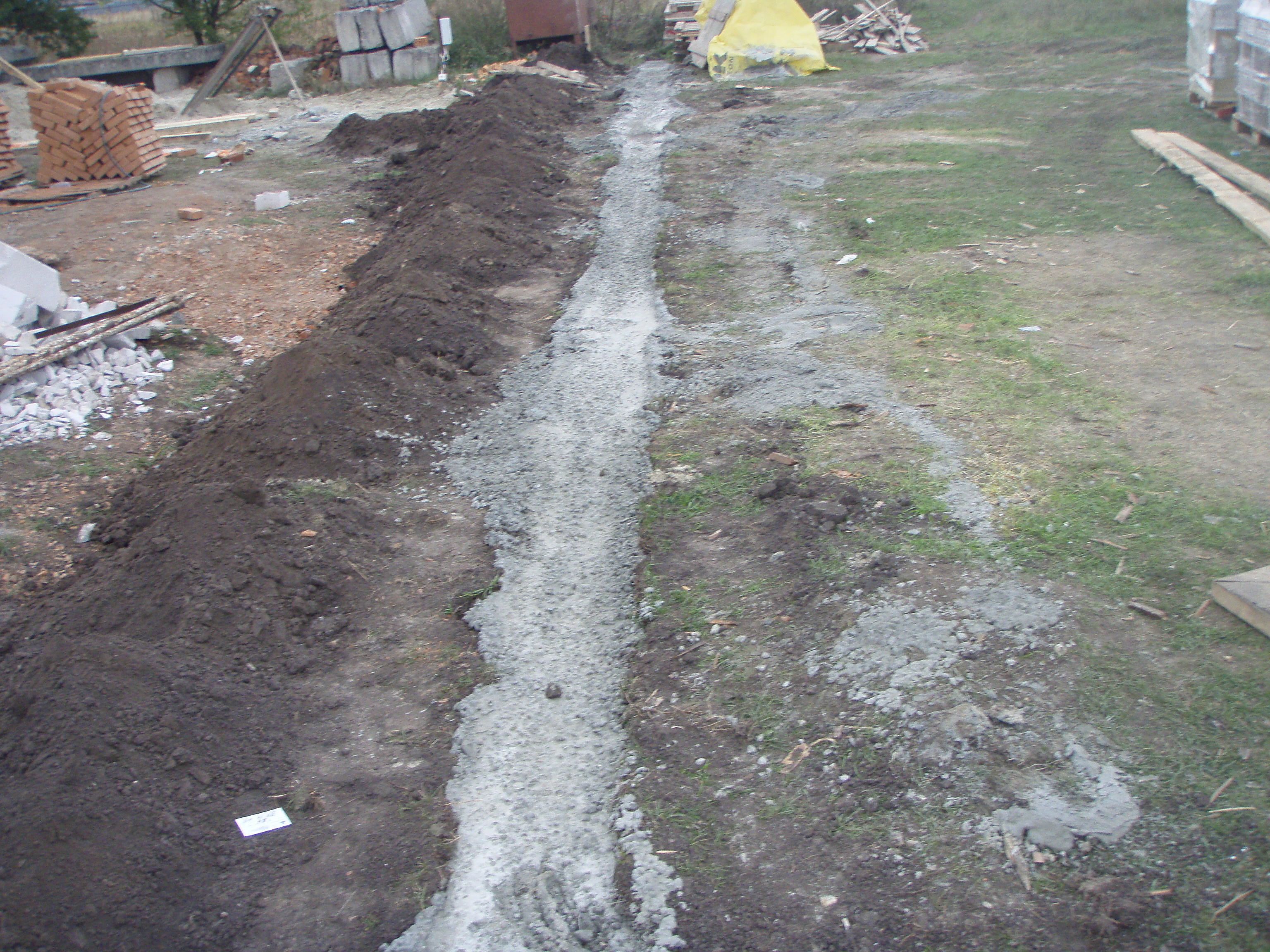

Raider--2 Опубліковано: 16 жовтня 2010 Поділитись Опубліковано: 16 жовтня 2010 Вот дело дошло и до забора,залили фундамент разметили что и как, Посилання на коментар Поділитися на інших сайтах More sharing options...
