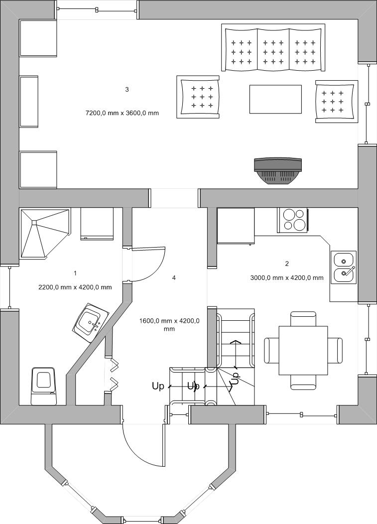

Инна Опубліковано: 3 вересня 2007 Поділитись Опубліковано: 3 вересня 2007 Вот план первого этажа. В комнатах № 3, 4 и 2 будет ламинат. 3-гостинная 4- коридор 2-кухня Не могу определиться как уложить правильно ламинат. Между коридором и кухней есть порог. Поэтому проблем с совмещением ламината нет. А вот между коридором и гостинной проход без дверей и порогов. Как ложить ламинат, чтобы пол получился сплошным, или может так нельзя? Что посоветуешь? Посилання на коментар Поділитися на інших сайтах More sharing options...
Homer Опубліковано: 3 вересня 2007 Автор Поділитись Опубліковано: 3 вересня 2007 Перпендикулярно окну, чтоб свет падал вдоль швов Иннчик вот так и ложите, Chiara права на 100% Хотя в одной комнате, мне прийдется делать наоборот - но из др. точки зору. Если длина больше 10-ти метров и это Иггер - то необходимо делать термо зазор - спец планки в эпицентре тож есть. И переходы с ламината на плитку - тоже. Саш, а дай ссылку на ваш одесский форум На какой из них ??? Посилання на коментар Поділитися на інших сайтах More sharing options...
Homer Опубліковано: 3 вересня 2007 Автор Поділитись Опубліковано: 3 вересня 2007 Иннчик - еще одно - швы у Иггера - здоровские - практицки нет - но их видно - я для себя вывод сделал, что можно иггер и паралельно окнам класть - в самой большой комнате - я так и сделаю. Посилання на коментар Поділитися на інших сайтах More sharing options...
Chiara Опубліковано: 3 вересня 2007 Поділитись Опубліковано: 3 вересня 2007 Что посоветуешь? Инна, лучше всего будет положить по диагонали, т.к в гостиной 2 окна и, если по-правилам, нужно ложить по короткой стороне. Но из-за длинного коридора - будет утомлять такая перспектива. Если ложить по длинной стороне - на входе взгляд будет спотыкаться. ИМХО. Но самый эконом. вариант - по длинной стороне гостинной. Самый дорогой и самый красивый по диагонали. Посилання на коментар Поділитися на інших сайтах More sharing options...

Инна Опубліковано: 3 вересня 2007 Поділитись Опубліковано: 3 вересня 2007 Что посоветуешь? Инна, лучше всего будет положить по диагонали, т.к в гостиной 2 окна и, если по-правилам, нужно ложить по короткой стороне. Но из-за длинного коридора - будет утомлять такая перспектива. Если ложить по длинной стороне - на входе взгляд будет спотыкаться. ИМХО. Но самый эконом. вариант - по длинной стороне гостинной. Самый дорогой и самый красивый по диагонали. :-D Пока писала вопросик ты уже накатала ответик. Спасибо!!!!!!! Посилання на коментар Поділитися на інших сайтах More sharing options...
