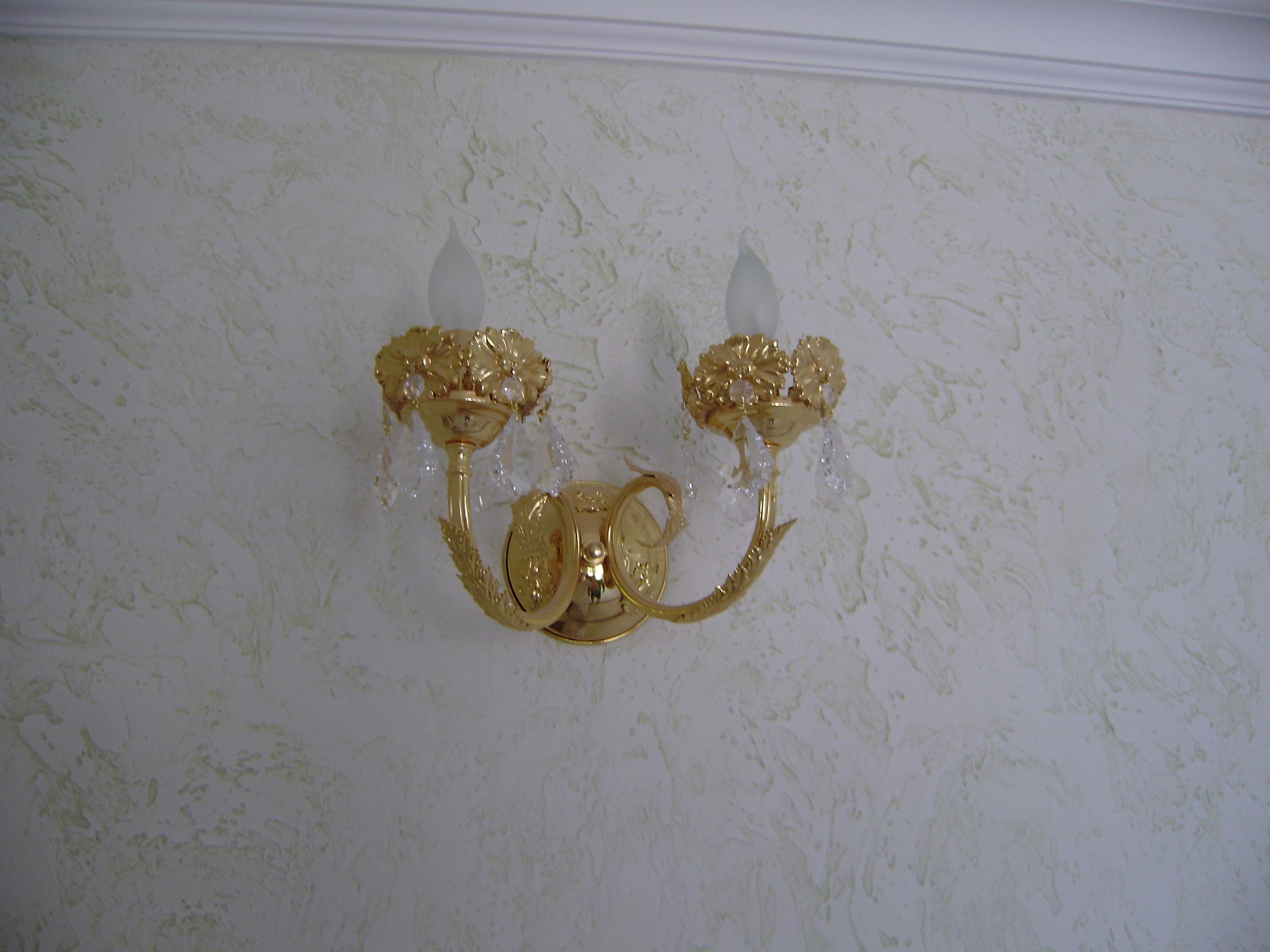

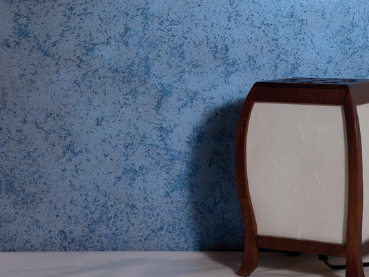

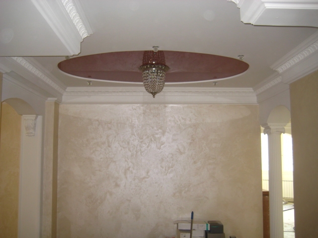

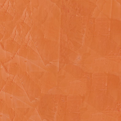

Вопрос по декоративной штукатурке: какое должно быть основание - шпатлевка как под обои или как под покраску? На сколько тщательна должна быть подготовлена поверхность? Как часто ее нужно обновлять, есть какие-то сроки эксплуатации? Хочу понять, на каком этапе можно сэкономить без нарушения технологического процесса :)
Для фактурных (грубых) штукатурок типа"марсельский воск, гротто marselskiy-vosk-3.thumb.jpg.f0e14c99bc494cb808e4e2b26fe3d5d0.jpg основание должно быть как "под обои", а для градких штукатурок типа "венецианки"rococorif2.jpg.dfa140f43303a0e73116165a84c9305b.jpg - нужно основание как "под покраску" также для перламуровых красок типа отточенто1849992764_.jpg.c578375a8d2ca9aaa6cd00274cef9a26.jpg люксор img02(2).jpg.6710e4c6f4e81a549716e756cfd36040.jpg поверхность должна быть выготовлена особо тщательно. По поводу эксплуатации - то особый уход за покрытиями не нужен (при условии использования сертефицированных материалов) , а срок эксплуатации лет 10-15. Может через несколько лет будет больше, потому что декоративные материалы появились в Украине 15 лет назад и больше, пока ещё не эксплуатировались.:)

По поводу фактурной штукатурки: смотря что вы будете использовать. В некоторых случаях фактура наносится прямо на цементно-песчаную штукатурку без шпаклевки. Перед финишем делается грунтовка из кварцевого песка, которая сама по себе создает фактуру, поэтому нет смысла идеально выготавливать поверхность.
В принципе согласен, но при таких раскладах расход декоративного материала идёт на %20-25 больше , что на % 10-15 больше стоимости подготовки "под обои". И в тех.характеристиках расход указан на ровную поверхность. Гипсовая штукатурка идеально подходит, но у Вали делал Мастерок цементно-известковую. Так что "пробеспесчанить" желательно. Хотя.....
