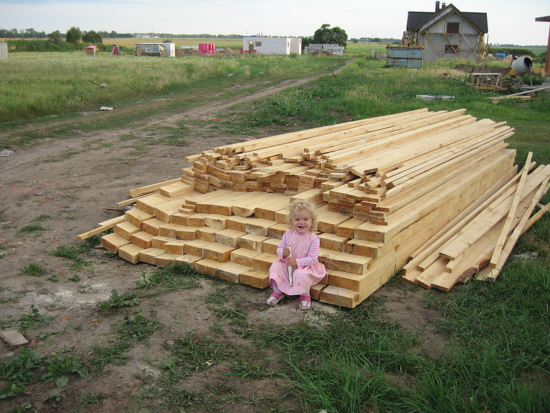

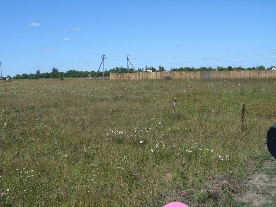

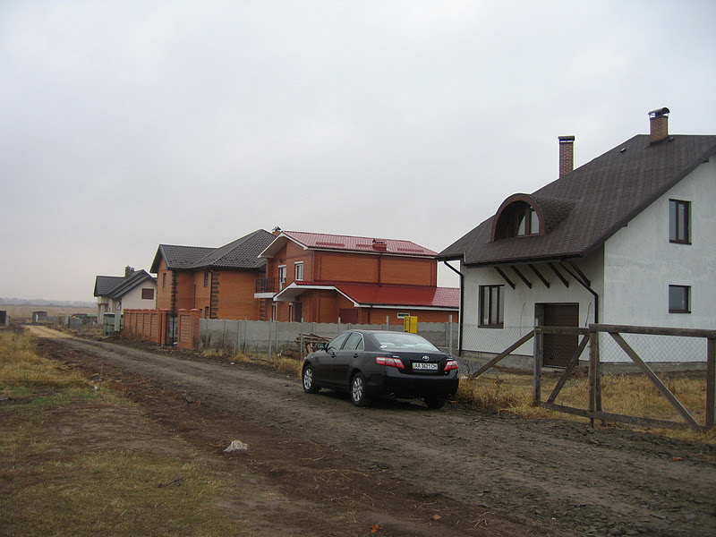

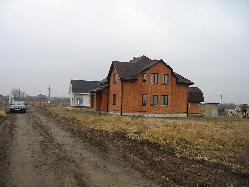

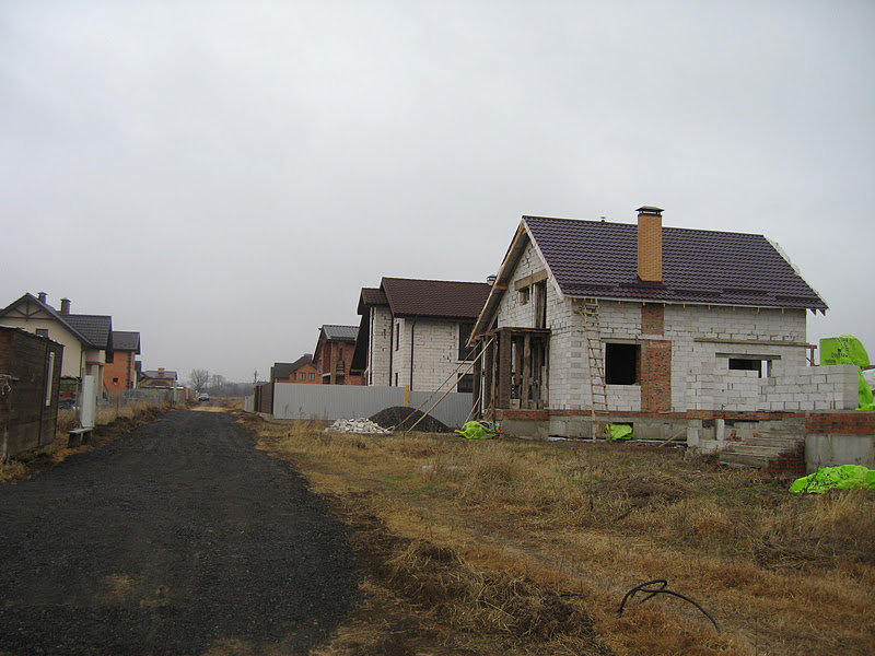

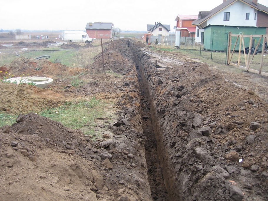

Хочу обновить фото нашей улицы, за год произошли небольшие изменения, улица все больше застраивается, что не может ни радовать.
Фото1 - осень 2009 года, фото2 - лето 2010, фото3 - ноябрь 2010, фото4 - март 2011, фото5-8 - ноябрь 2011.
Вот такая у нас эволюция:D
  • Лайк 9
Красота...:beer: Вот уж действительно, время летит...:rolleyes:
Валя, как там дела с дорогой у Вас? Получше ситуация стала?
Подшаманили немного, как по мне, то получилось вполне прилично, какое-то время протянет. Самое главное, что можно беспрепятственно добраться к своему дому. Правда пока еще не было дождей :D
это точно..
а то я впрошлый раз думал не выеду..
а у нас такая ромашка была каждый раз "проедем- не проедем", особенно после дождя. А теперь красота :D
