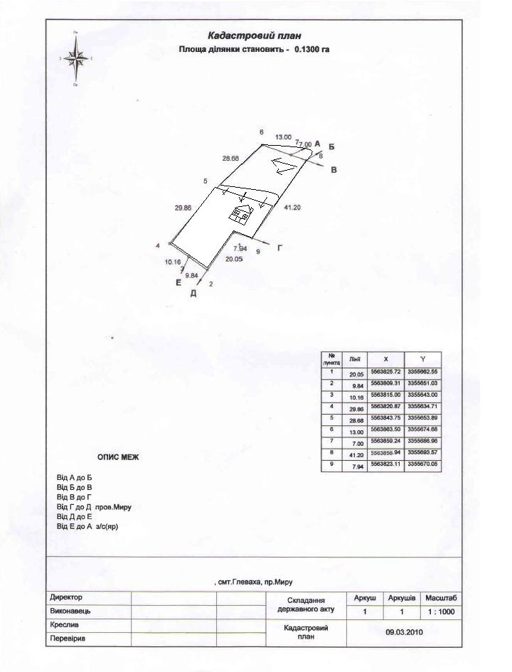

а какой перепад высот между верхней и нижней точками участка?
Оно как-то равномерно идет или "ярами"? ))) А то ракурс немного сверху и тяжело понять всю "глубину глубин"
Я не особо шарящий, но интересно для общего развития )
Да, есть ли какие-то первые затраты? ))
Все затраты вывешиваю пока в своих постах. Потом как закончу коробку выложу всю смету в экселе.
Касательно перепадов. Я просто наделал почти на гиг фоток разных. И выбирал по быстрому. Перепады еть и в разные стороны. Но максимум я думаю это на 20ти метрах 1 метр.
Так это не перепад,а уклончик.Если на юг,то вообще супер.
Я тут попытался на кадастровом плане отобразить уклоны и расположение дома на участке. Получилось несколько постапокалипсический вид:o. Но думаю что суть уловить можно.:rolleyes:
согласен. думаю, не так все критично:)
Да я и не переживаю. Мне как бы наоборот. Нравится. Я намного больше люблю уклоны и холмы чем равнины.
