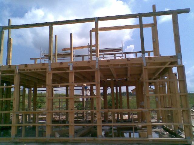

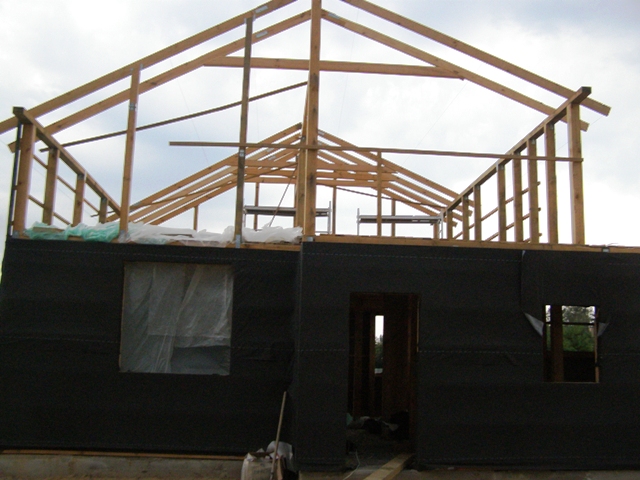

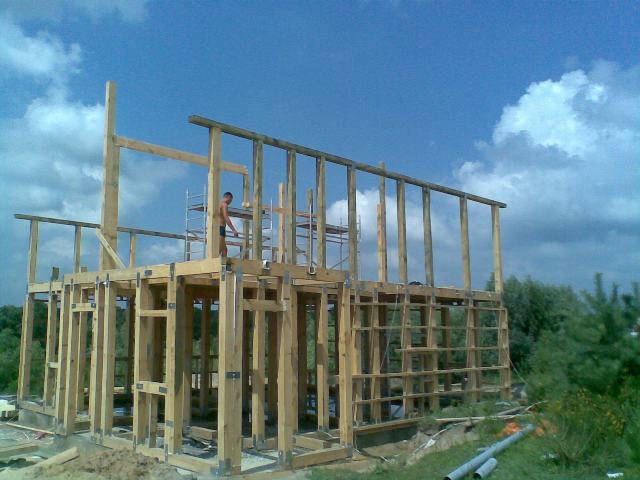

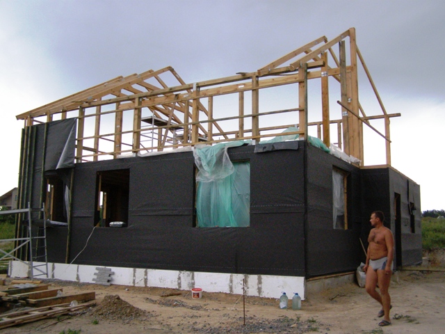

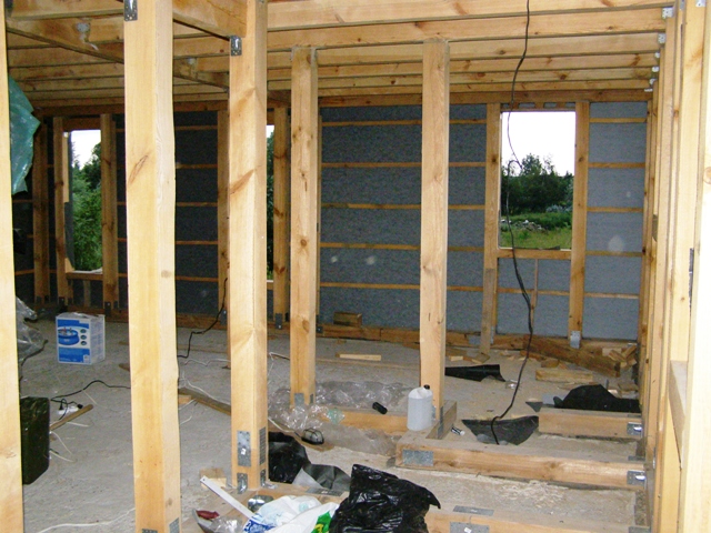

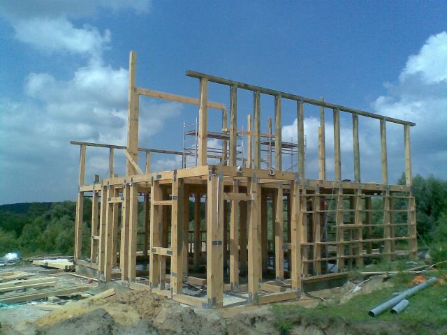

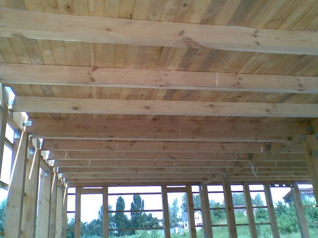

Да уж. Реально. Сегодня был на объекте, уже почти перекрыли все, плюс накидали черновую доску (примеряются).
Крыть собираюсь металочерепицой.

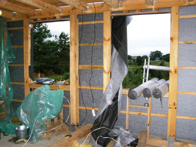

Надёжно смотрится. Впечатляет своей прочностью. И жить будет не страшно с такими опорами (или как они там зовутся)
Балкоми кличут их:) Может еще как то ни наю. Но и опоры тож хорошо. А жить реально не страшно, я позже выкину что получилось. Хрен поймешь что каркасник.
у бруса по опыту есть 2 проблемы
1. крутит когда высыхает
2. трещины появляются когда совсем сухой
а вы чем то дерево покрываете?
1. Брал мокрый лес, точнее брус свежепил. Особенно после весны КЛАСС, сок аж тек. Но ни че, за почти две недели проветрился на солнышке, плюс его химией смазали, название не помню, в багажнике где то канистра валяется последняя. Покрывал в начале зеленым цветом, а потом вспомнил что я же хочу лаги и стропила открытыми оставлять. И купил цвет сосны. Посему плохо видно. Но оно в живую видно, более темное.
2. Трещины полезли сразу, точнее через дня два три, но это ни как не повлияло на конструктив или прочность. Плюс вскрывали уже после того как все полопалось.

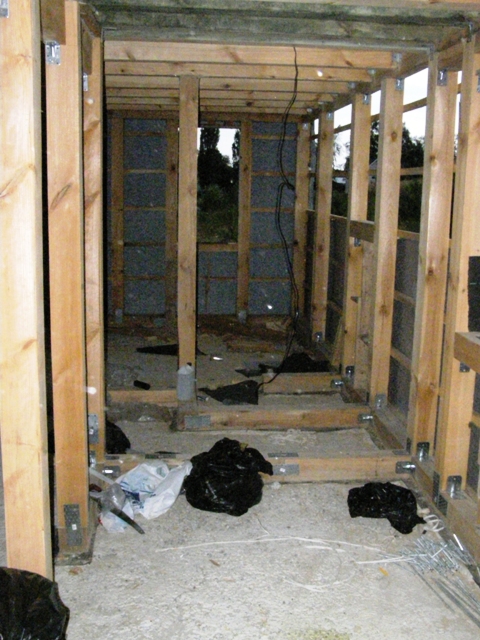

ЭППС(100*600*1200) выкладывали только в местах несущих стен и опор,остальное заполнялось пенопластом 35 плотности,второй слой уже на основное(полезное) тело дома,фотки поэтапные скину в конце коробки(суеверие....:().

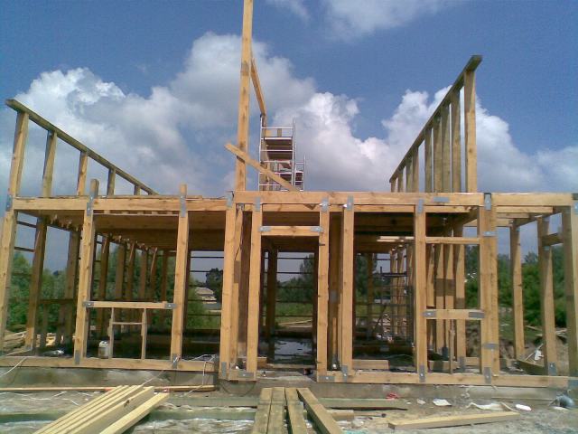

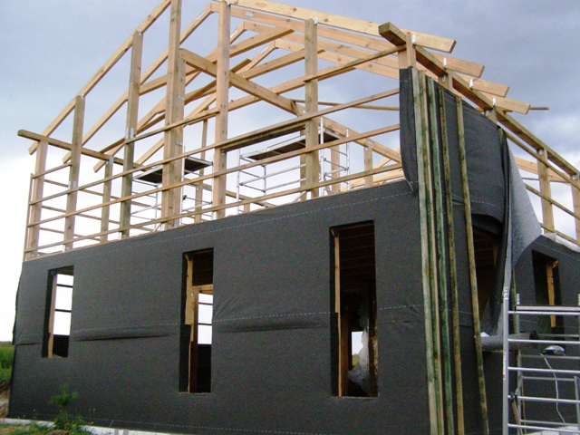

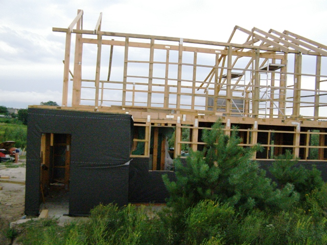

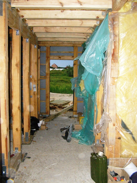

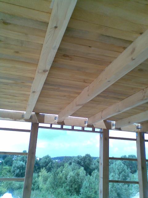

Не смотря на очень плохую погоду, и сплошные дожди, ребята между капель умудрились, отполировать все балки которые у меня в доме буду открыты, а так же прикрутить черновой пол 2го этажа и собственно начать выгонять его же.

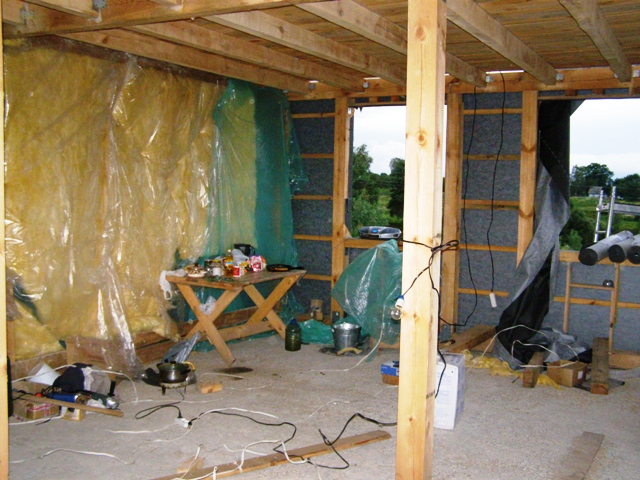

Утеплять решил юнизолом 20см. Так что будет жарко)

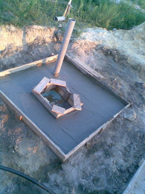

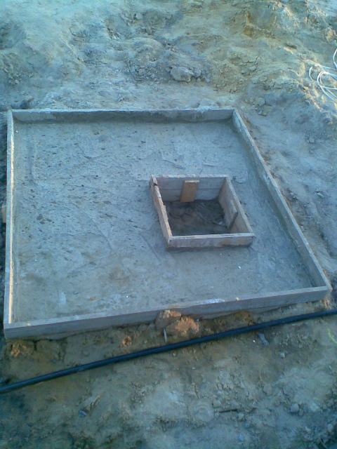

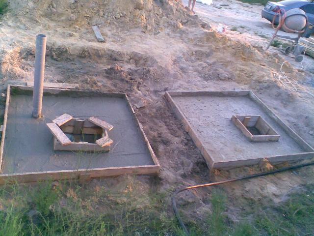

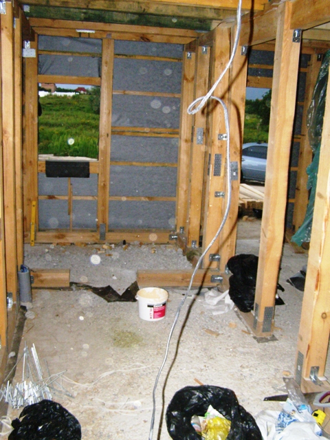

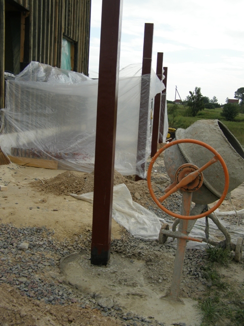

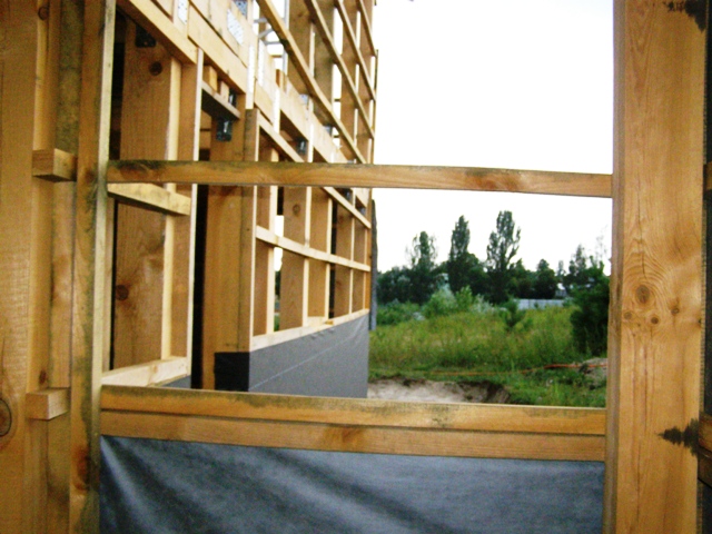

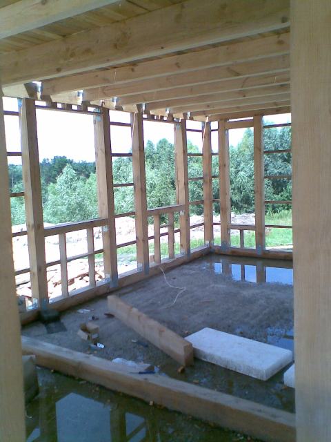

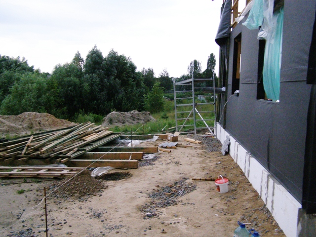

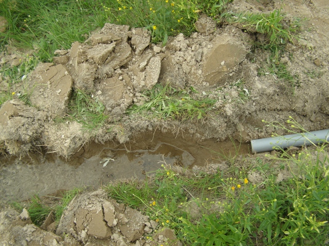

На выходных были "рабочие будни". Сделали самотечную подачу воды в умывальник и унитаз. Так же на прошлой неделе сделали крышки на септики, и фановую трубу.

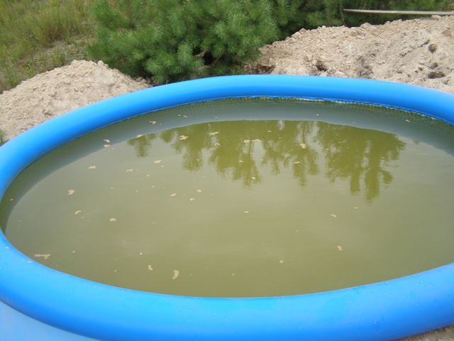

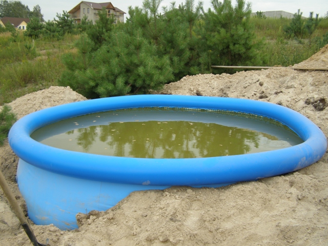

Мой несчастный бассейн зацвел сразу же. Так что буду покупать насос с фильтром, и химию для привода водички в достойный вид. Заложили трубу для слива бассейна в овраг.

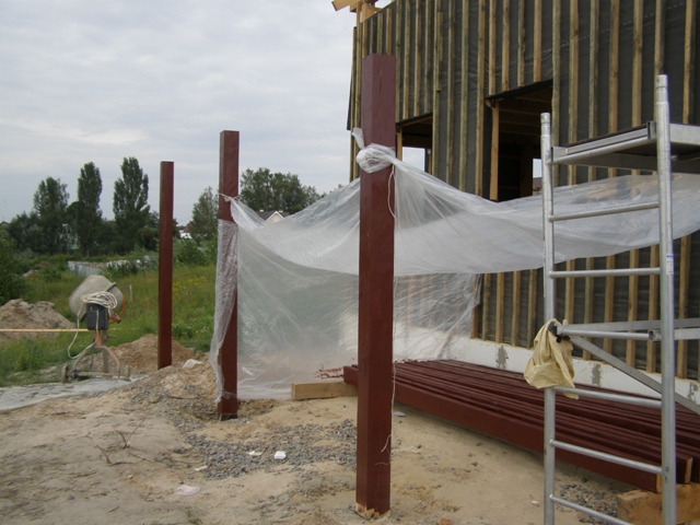

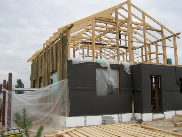

Установили столбы и покрасили стропила на веранду. Плюс закончили делать стропила на дом.
