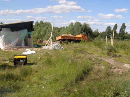

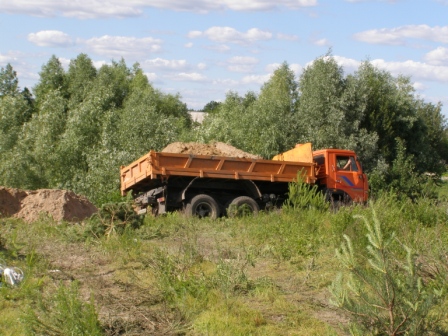

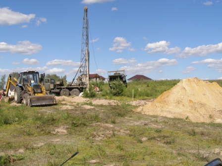

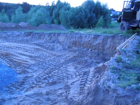

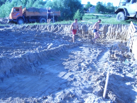

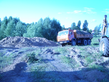

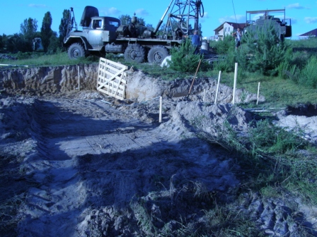

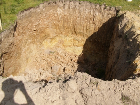

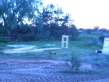

Выкладываю начало стройки.

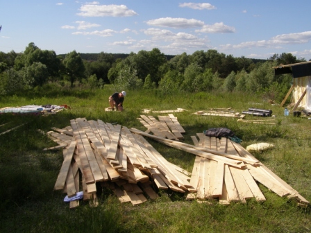

В пятницу привезли 3куба леса для бытовки и опалубки. Лес после того как закончат первый этаж дома. Будет разобран и из него будет набит черновой пол 2го этажа.

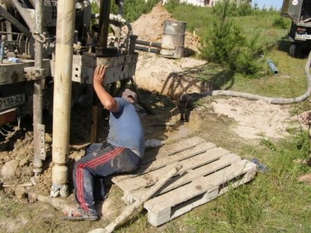

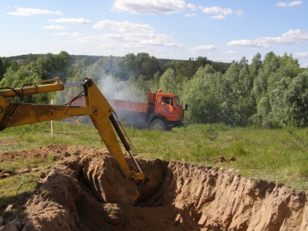

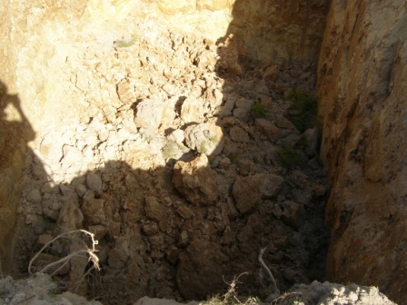

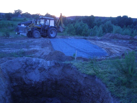

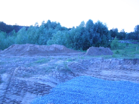

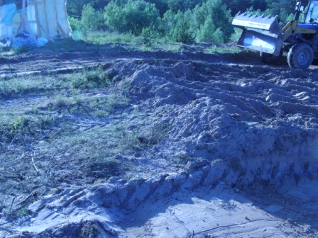

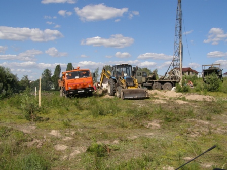

В субботу начали и закончили рыть котлован под фундамент, септик, а так же скважину пробурили. Сделали подъездную дорогу. Немного помяли участок)))

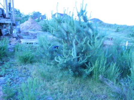

В воскресенье закончили скважину, я с женой по пересаживал подмятые сосны.
Фото прилагаются.
На этой неделе планирую закончить фундамент, и начать собирать стеновые панели для дома.
Познакомился с ребятами/строителями. Не хочу сглазить. Но ребята просто супер. Очень все по хозяйски. Как будто себе дом строят. Мне очень поразило их отношение как к моей стройки так и в принципе.

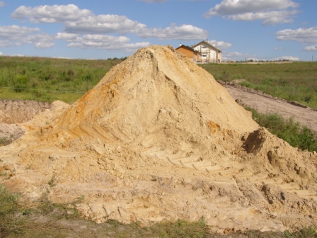

К сожалению сегодня узнал о том что не хватает щебня. Так что пришлось докупить 10т. Но так же сегодня отказаля от песка т.к. после септика его осталось немерено.
Очень сильно сомневаюсь, что доски "доживут" до момента создания пола 2-го этажа... Хотя, конечно если это дуб 50мм... тогда может быть. :D

Трактор для фундамента 2200
Камаз 800

Поздравляю с началом строительства! На какую глубину сделали скважину?
глубина скважины 49м
доски были превезены 3.5;4;4.5;м/п для рационального использования при постройке времянки и опалубки(с восстановлением).Доживут 90%.:)
