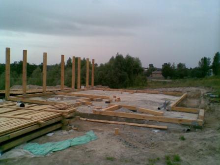

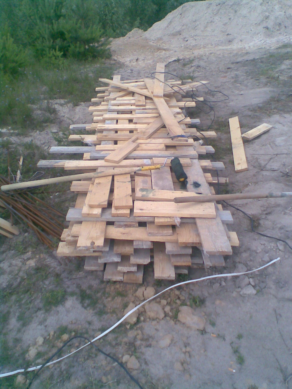

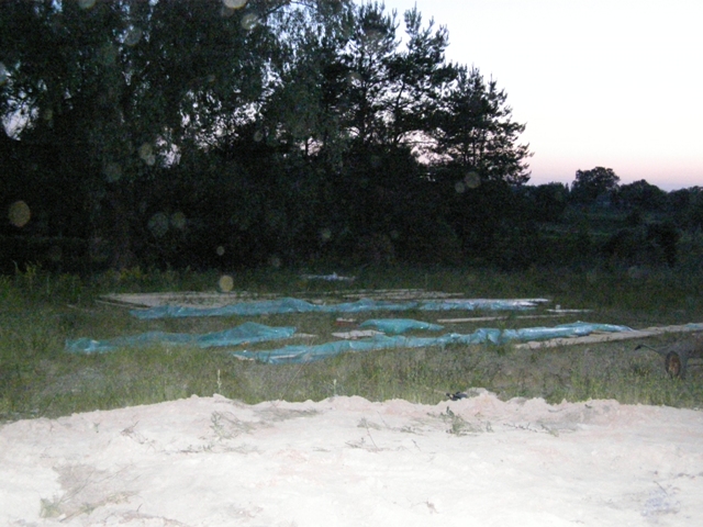

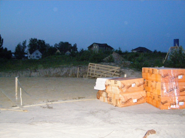

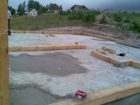

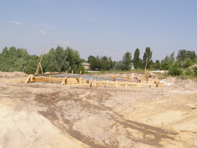

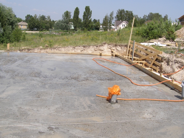

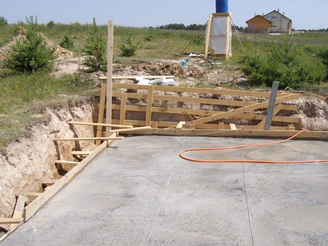

Бетон залит. Фундамент готов. Фото выложу сегодня вечером. А все руки не доходят.

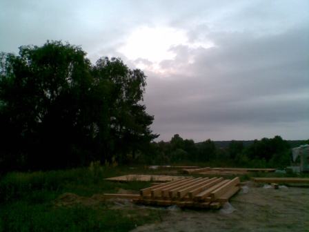

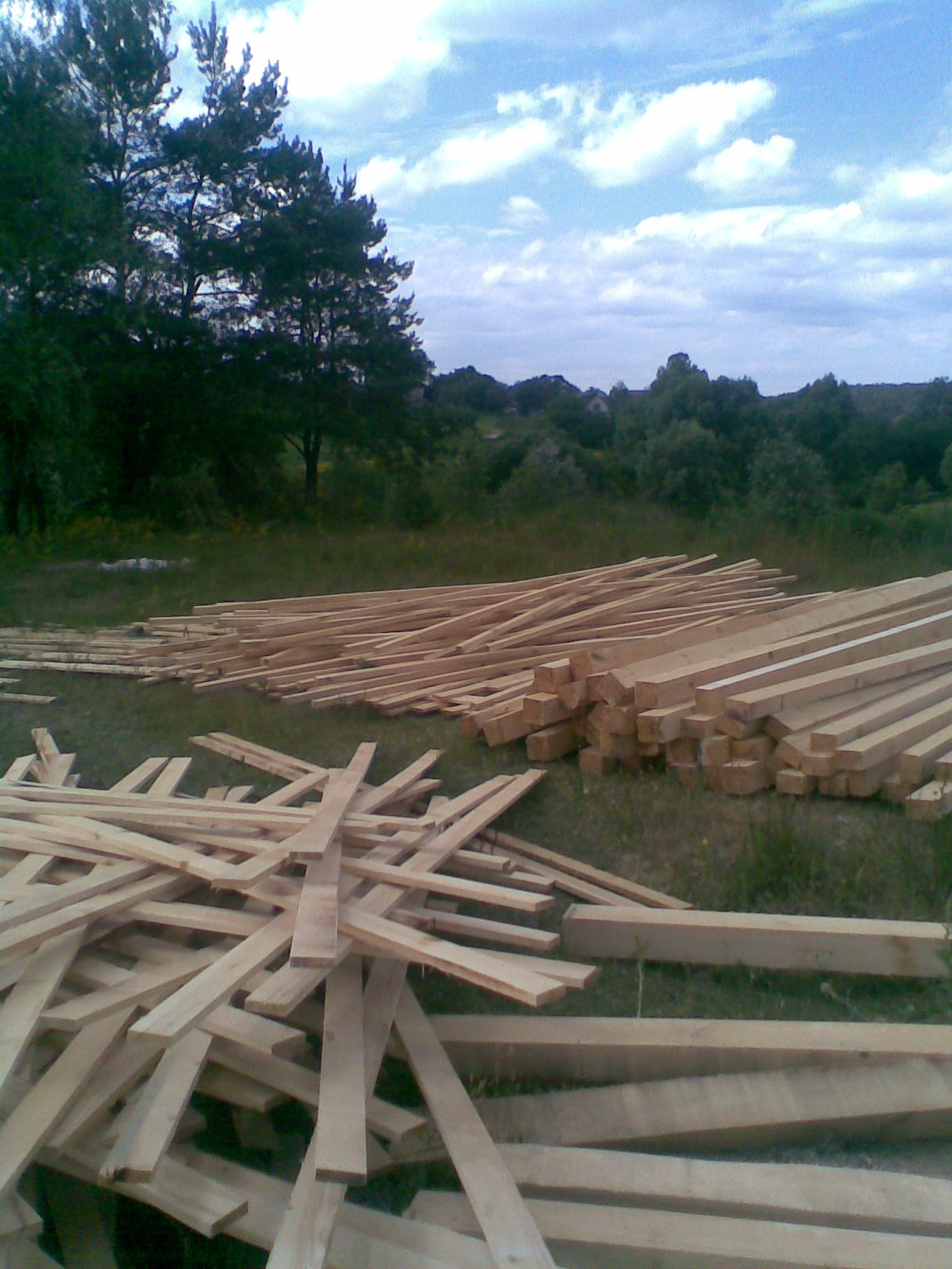

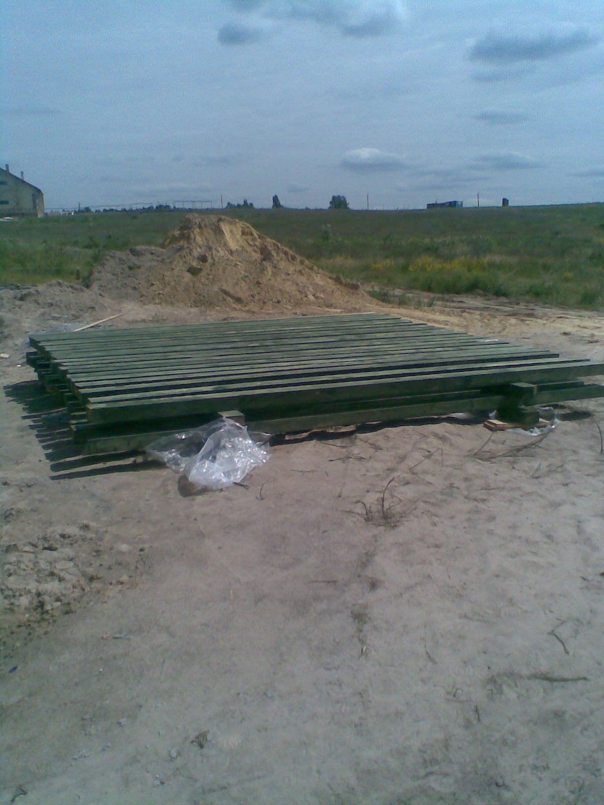

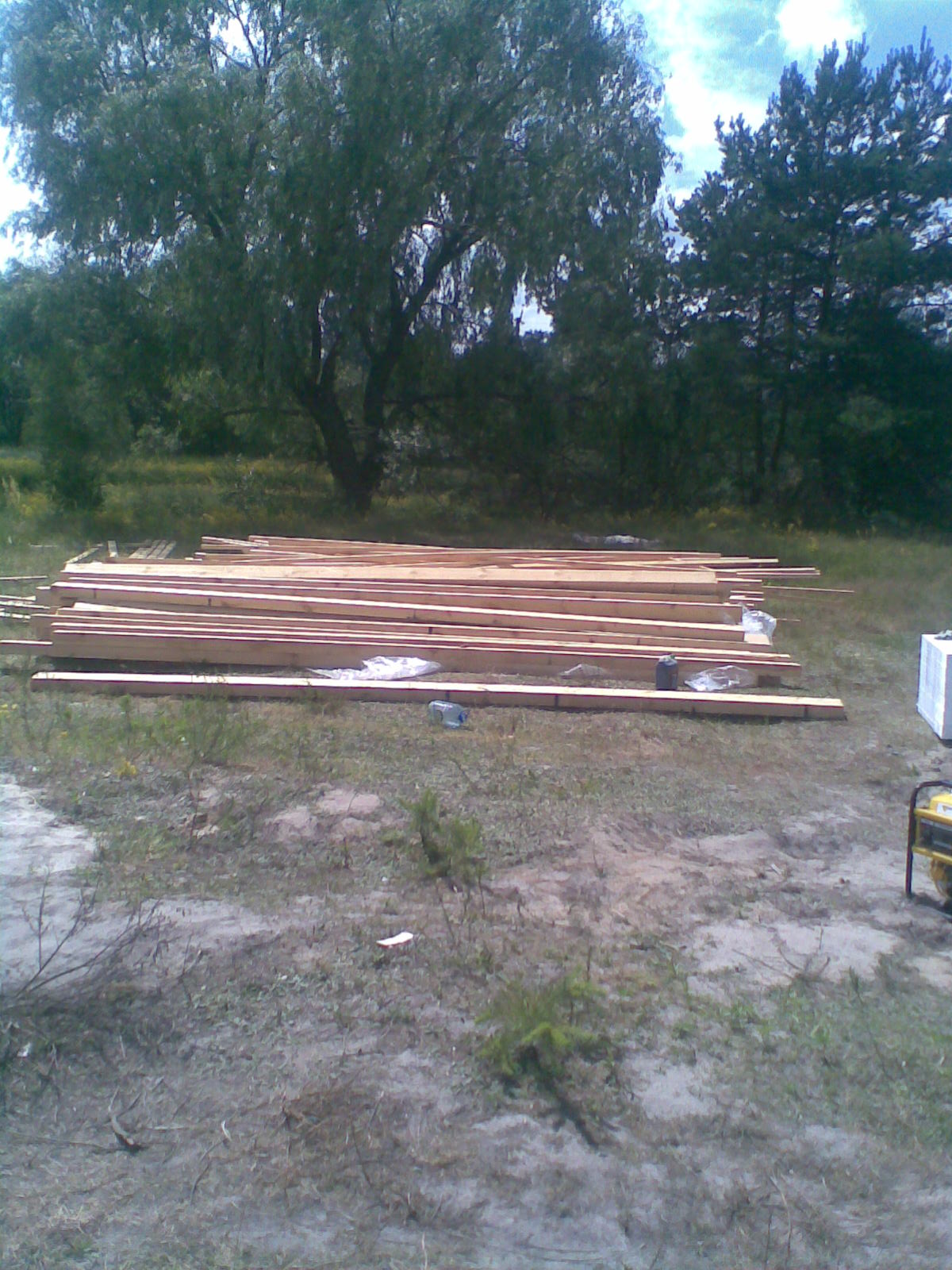

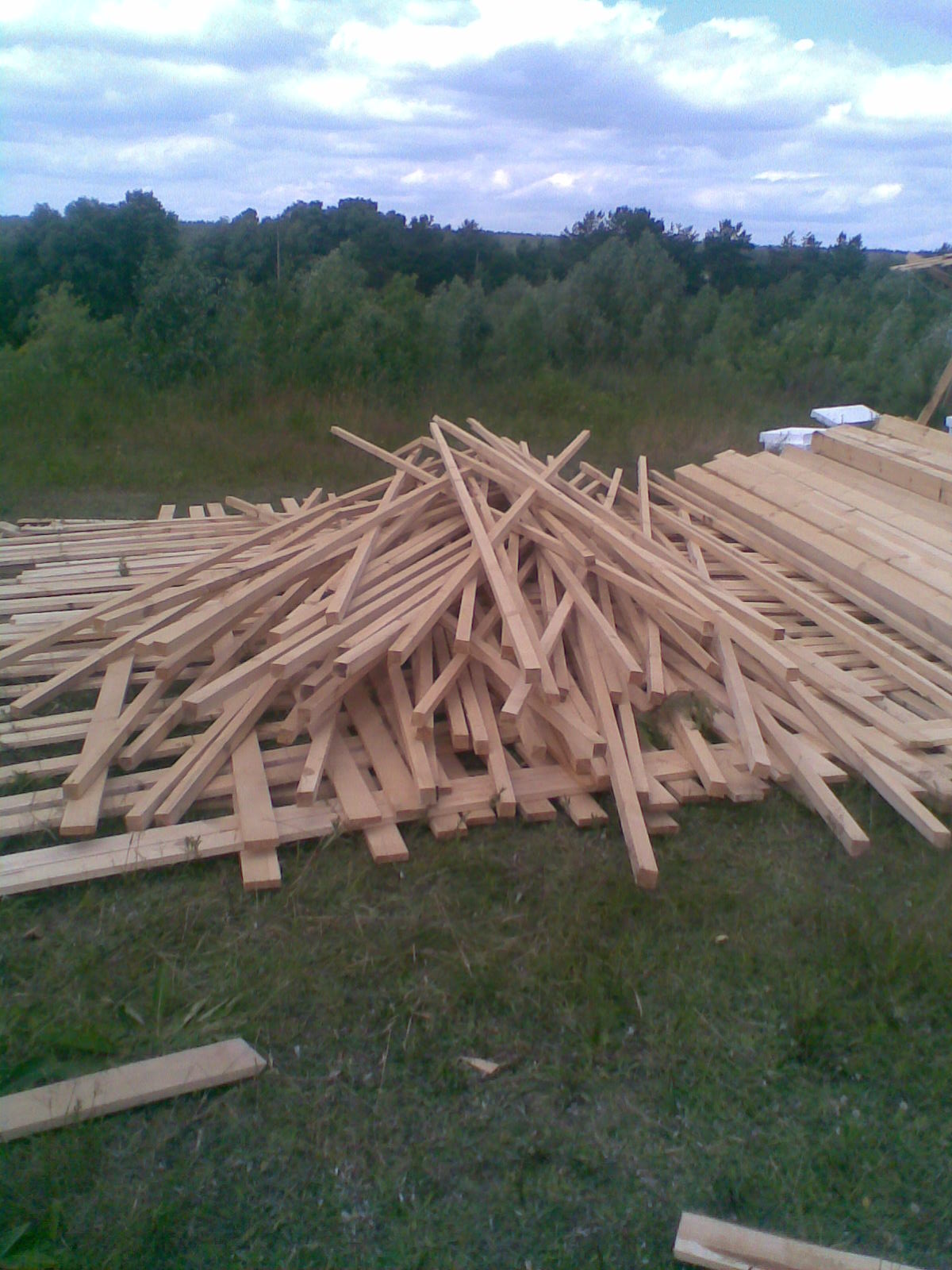

Сегодня завозят лес. И мы начинаем собирать стеновые панели каркасника.

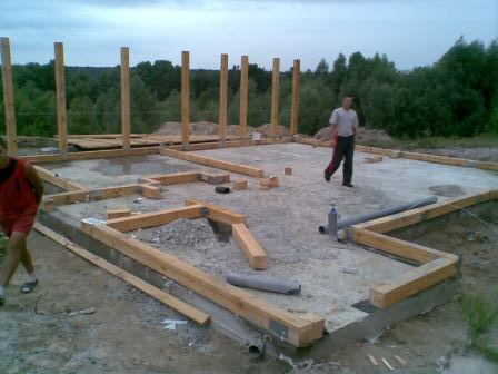

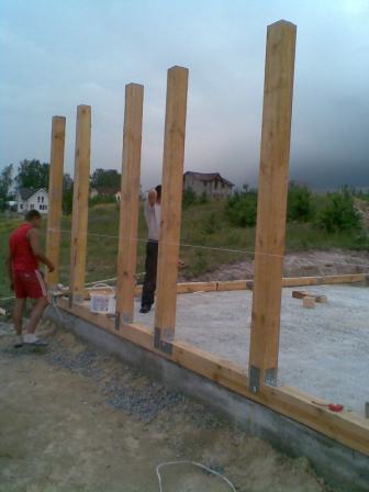

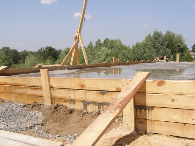

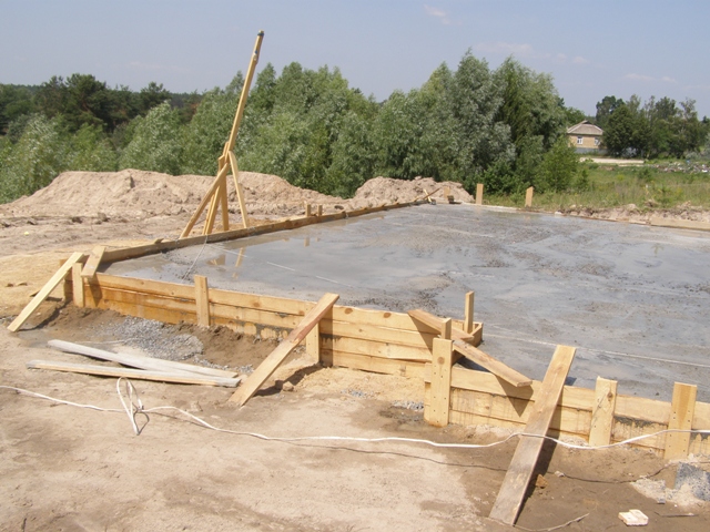

А сколько по времени у Вас фундамент отстоял?
С субботы. Но я имел ввиду "собирать панели каркасника" на земле. А через неделю данный конструктор выставлять.
Теперь понятно. А то я думаю, что за супер бетон у Вас )) Так быстро застыл.
Застыл он реально мгновенно. Его в течении суток каждые два часа поливали. И по сей день льют. А он как я с утра в субботу приехал уже был сухим. Так что в субботу уже и по дому ходили))))
Как говорится "лучше поздно чем никогда"
А главное это последний кадр. Вот такое растет рядом))
Бетон заливал от "от Семеновских" )))))) По качеству супер. Заливать начали в 23-00 8кубов. Не хватило. Так мне после 01-00 привезли еще 7.5 без проблем. Так что заливка было ночью. Есть конечно вопросики. Но они все решаемы стяжкой.
Боюсь сглазить еще раз ребят которые у меня работают. Но они просто умнички.:) Побольше бы таких людей. Которые ТАК относятся к своей работе. Может и страна встала бы на ноги.;)

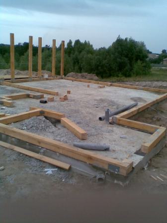

По моим прикидкам. В 10000евро я не влезу из за курса))))Но не намного ошибусь. Плюс что самое важное. Дом я стою в 144м2 + 30 веранда. Так что тоже не совсем по тому проекту на 10тыс. евро)))

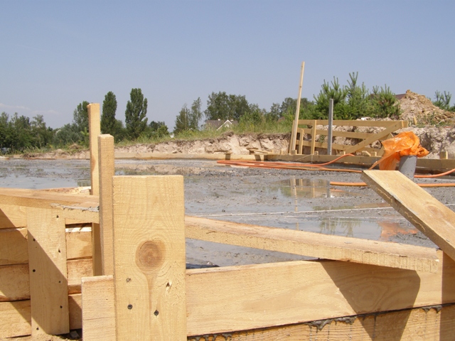

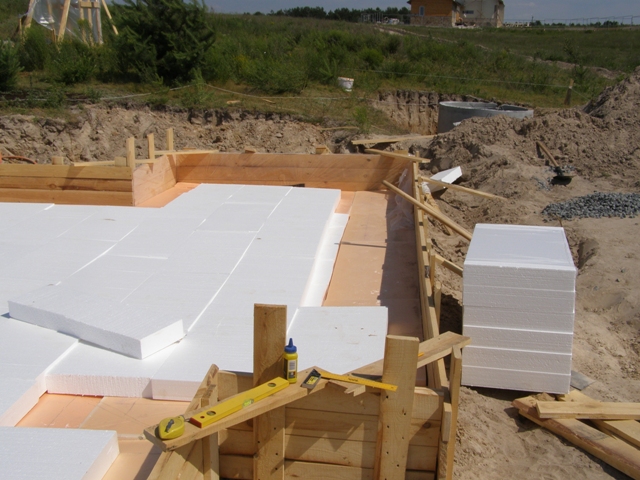

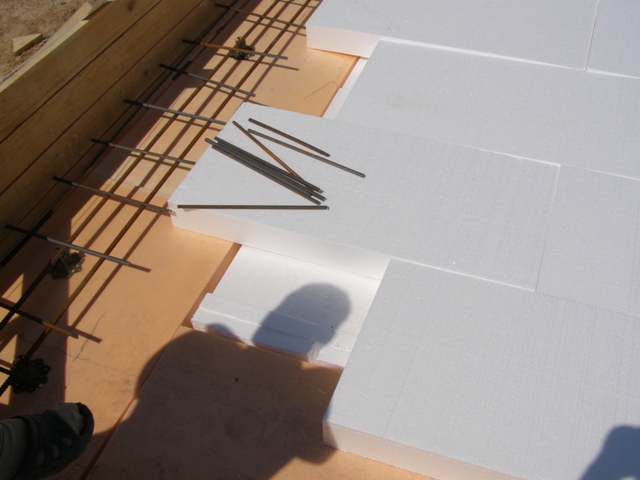

по фундаменту отдаленно напоминает УШП если я не ошибаюсь ;-)
есть вопросы:
-а чего без боковой опалубки из ЭППС и труб ТП ?
- ПСБ какой плотности? лежит на грунте или есть гидроизоляция ПСБ ?
и не совсем понял армирование , оно было ?
PS скажу по секрету что в коробку за 10 кЭ я наверно тоже умешаюсь несмотря на 22 куба ЭППС в плите и отмостке , если считать курс 1,4-1,5 который был на момент обсуждения. Может даже выложу фото и цифры

что-то не могу понять - где в смете бетон? И какова его стоимость?
Есть ли вентканалы и дымоходные трубы? Неужели этого дерева хватит на дом? У нас больше только на мансадную крышу ушло.
ShyV;586882]по фундаменту отдаленно напоминает УШП если я не ошибаюсь ;-) так и есть)))
есть вопросы:

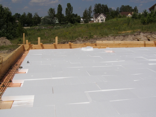

-а чего без боковой опалубки из ЭППС и труб ТП ? Боковая будет из пенопласта 10см. Просто решил сделать в начале опалубку как положено а потом обшить. А дрова по опалубке накрыты пленкой. Так что останется немного почистить и все ок.Так же в связи с тем что у меня уклон, дренажные трубы будут углублены в грунт и собраны одной трубой которая будет выходить к обрыву за пределы участка
и не совсем понял армирование , оно было ? пирог таков:
Грунт - песок - щебень 30см - песок 20 (утрамбован и залит) итого осталось 10см. - евро рубероид - XPS 400й 10см по несущим стенам и колоннам - 20см пенопласт ПСБ25,( заказывал на заводе на прямую.) вышло дороговато, но за то прочность не 16я. - Далее арматура низ 14я - верх и вся плита 10ка. Лежит на подставочках пластиковых забыл как их кличут в народе)))
Выкладывай, обязательно. А то тут есть не верующие фомы))):beer:
Змінено користувачем FLY85
Бетон М200, 14,5куба по цене с доставкой 440грн
Вент канаыл есть. И будут выходить в трубу дымоход.
Дерева должно хватить. Там его с опалубкой 20кубов

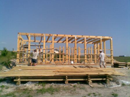

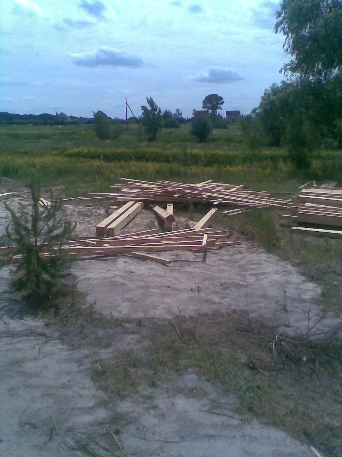

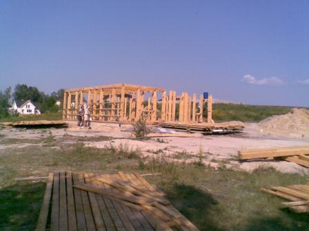

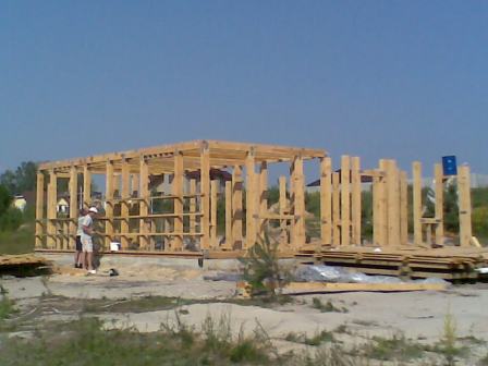

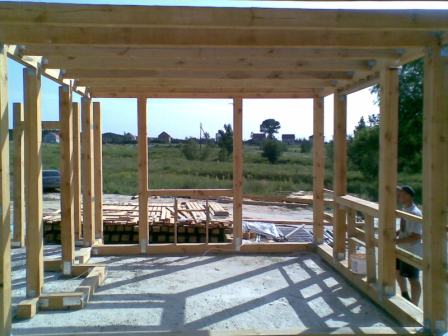

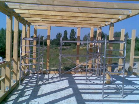

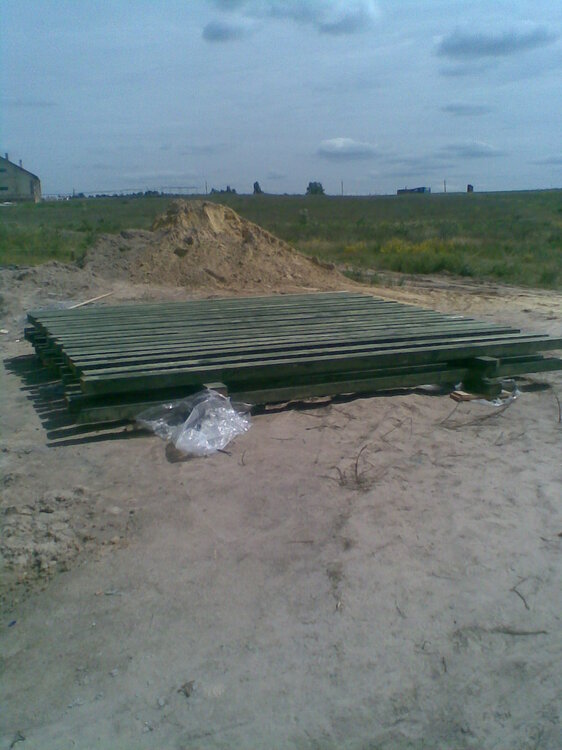

Давно ни чего не выкладывал. С конца прошлой недели. Между дождями начали выгонять коробку. Выкладываю фото.

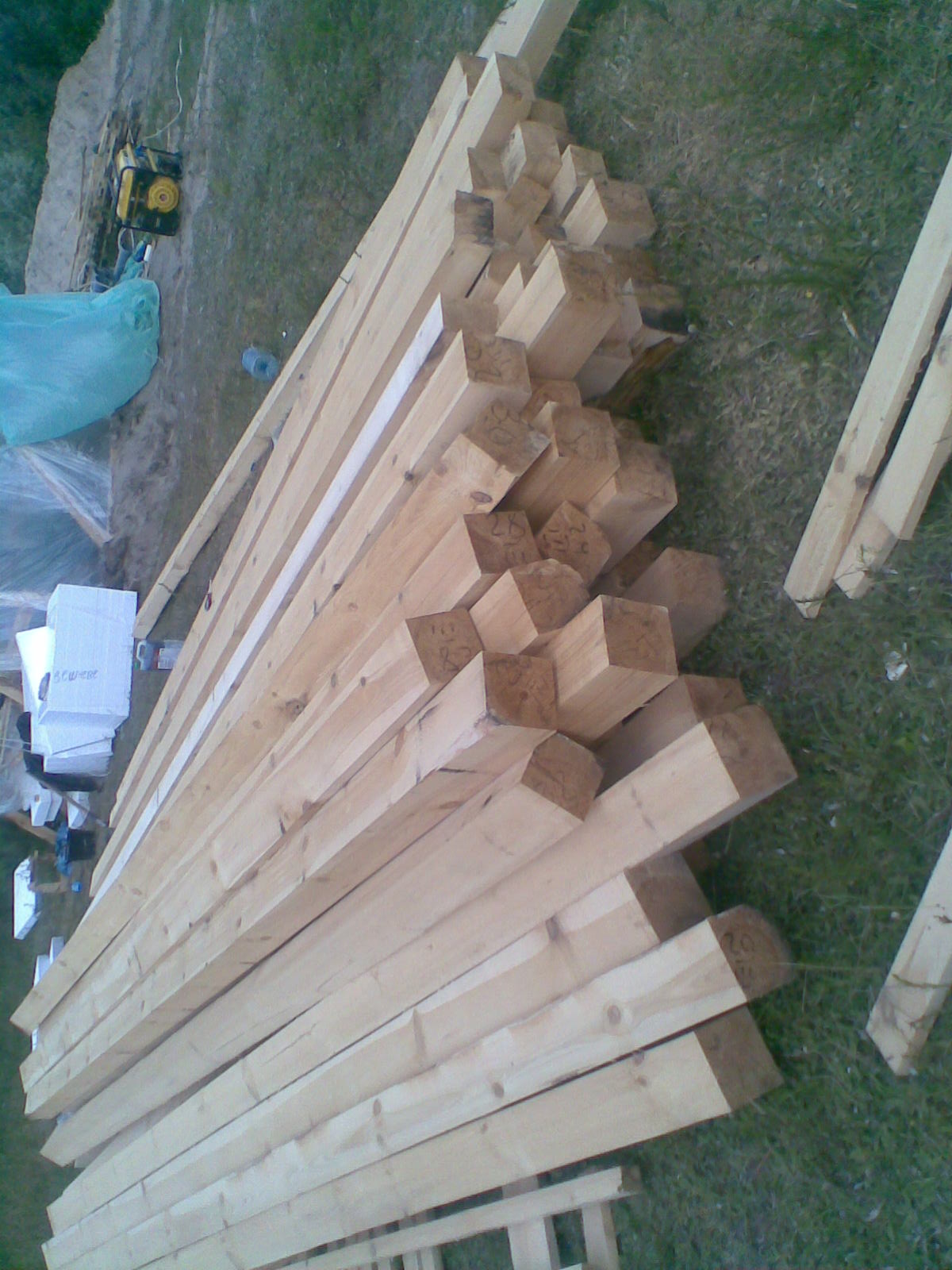

В шоке хожу от того насколько перестраховались в толщине брусьев. Можно было бы в разы уменьшить размеры. Но с другой стороны. Все настолько надежно что уже и увереннее стоять будет. И ураганы не страшны.:D
Все правильно. Лучше перебдеть чем недобдеть. Дерево не так и дорого сейчас. А дом должен быть надежным! :)
Кстати - чем крыть собираетесь ?
Надёжно смотрится. Впечатляет своей прочностью. И жить будет не страшно с такими опорами (или как они там зовутся)

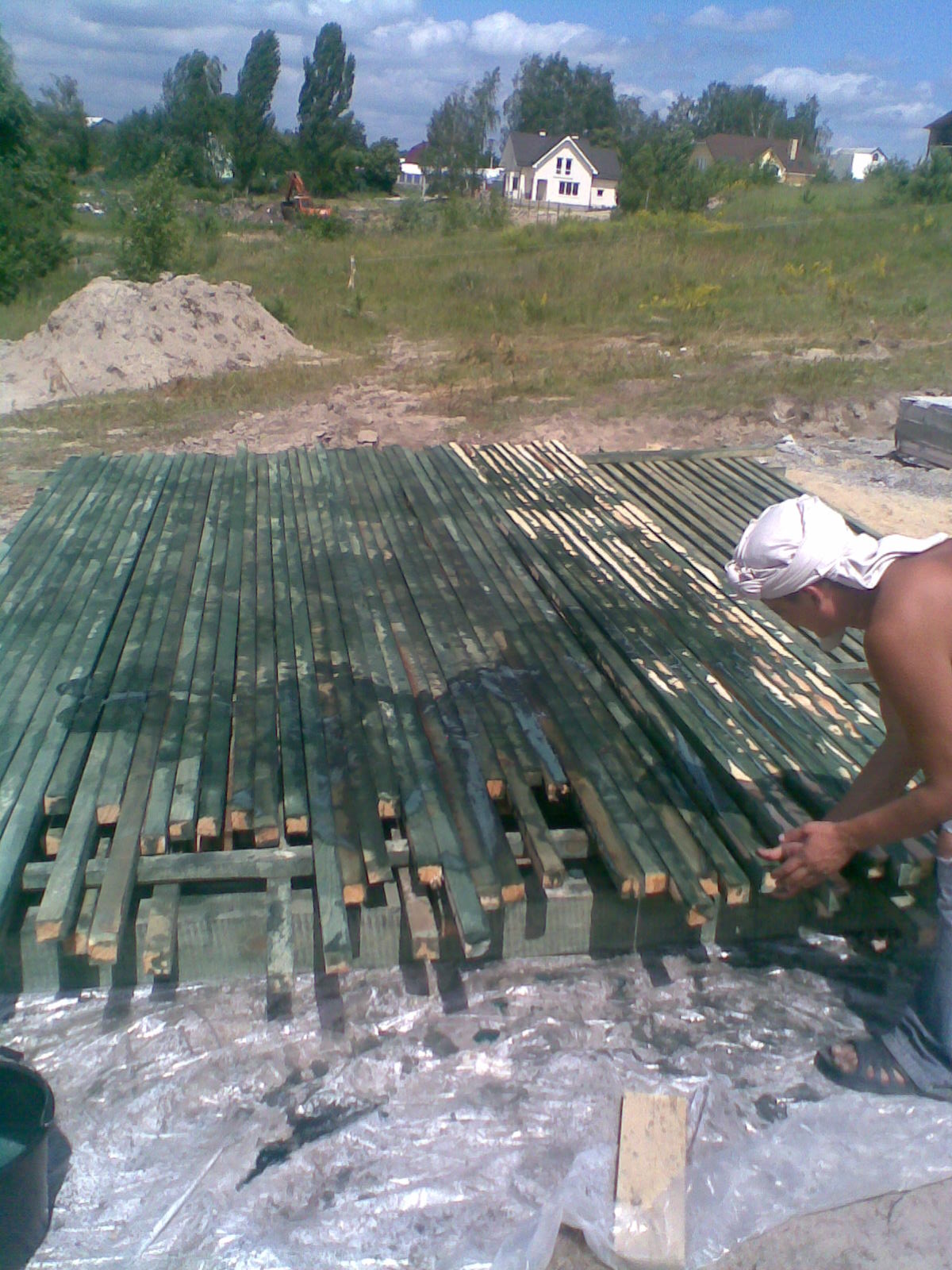

у бруса по опыту есть 2 проблемы
1. крутит когда высыхает
2. трещины появляются когда совсем сухой
а вы чем то дерево покрываете?
