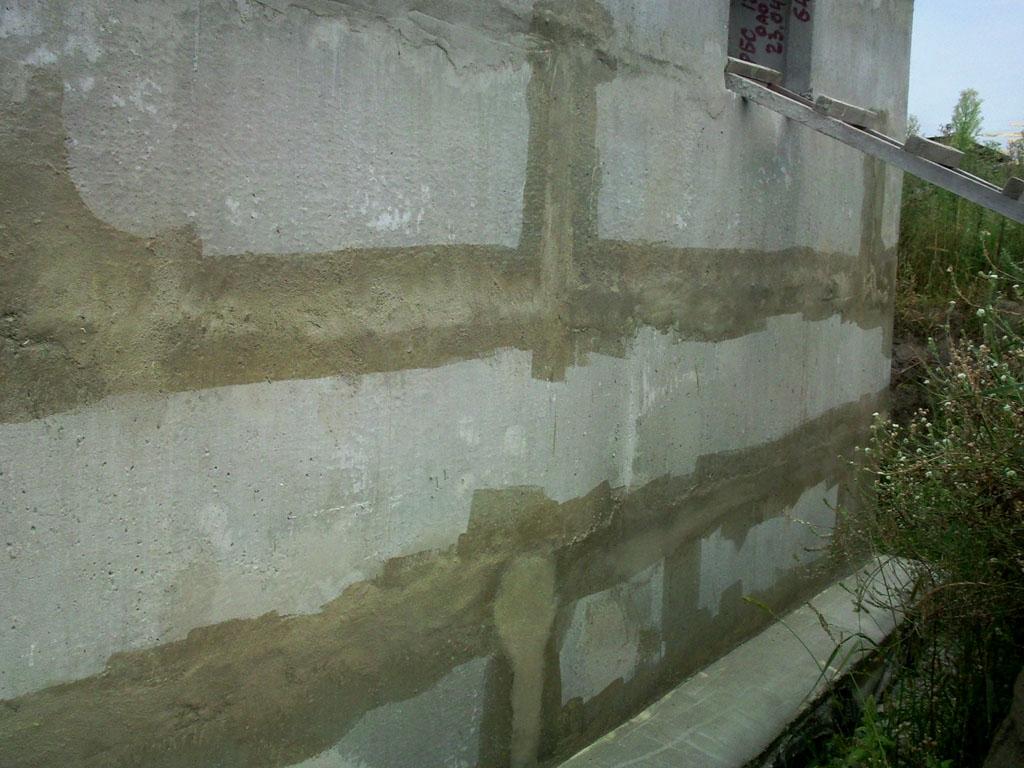

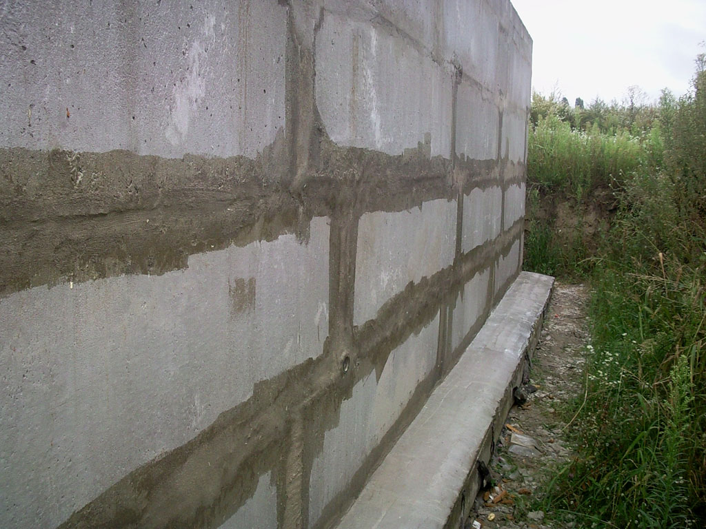

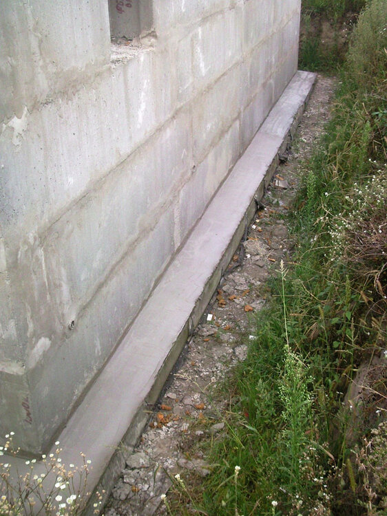

Потихоньку двигаюсь.

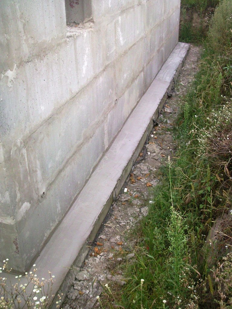

На выходных закончил бетонные откосы по плите. Выступающий край плиты изрядно пострадал и стал некрасивым, в смысле не ровным с выщерблинами и углублениями после неоднократного падения на него раствора и бетона во время установки блоков, заливки армопояса и затирания швов в блоках, а также после успешных попыток сбить эти наплывы:D Поэтому решил залить по краю плиты откосы под углом от блоков, заодно и нижний шов блоков замонолитить и сделать уклон для водички. При заливке применил полипропиленовую фибру - супер вещь! :rolleyes: Толщина стяжки возле блока доходила до 6 см. После застывания - ни единой трещинки в стяжке. Сегодня заказал базальтопластиковые анкера (арматуру) для связывания фасадной и несущей стен кирпичной кладки. Вчера приезжали ребята, которых нашел тут-же и которые через неделю приступают к кладке стен :) Сегодня промазал праймером швы блоков. Завтра бует работа гораздо серъезней - буду наносить на швы гипердесмо. С ним никогда не работал, но по рассказам и по консистенции компонент, которые я взял, работа будет очень трудоемкой. Но самое главное чтобы эта дорогущая гидроизоляция работала как положенно и оправдала надежды. Ну и само собой очень надеюсь что я ее выполню как положено ;)

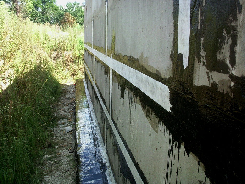

С гипердесмо закончил.
На самом деле - очень бомбовый материал :)

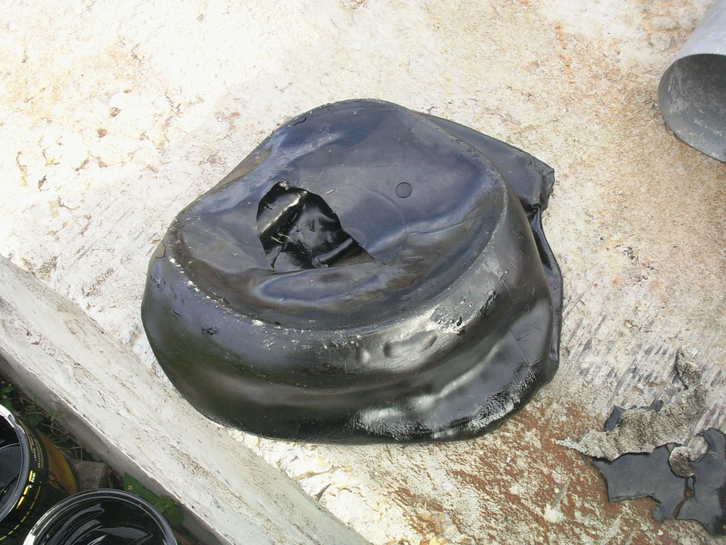

После полимеризации получается резина с очень хорошей агдезией и очень отличной эластичностью. Реально растягивается в раз 10. Так что рекламные заявления реальны. Один минус у гипердесмо - это начало полимеризации через 40 минут. Т.к. я работаю один, то на промазку швов на одной стене цоколя у меня уходило около 50 минут. Последние минут 15 - это был пипец:o Лучше работать вдвоем либо мешать компоненты в меньшем объеме. И битумный компонент в не очень удобной банке. Выливается очень обширной и густой струей, так что дозировать очень трудно. Но наверное эти канисты расчитаны на один замес и на дозировку не расчитаны. Ну а в целом материал мне очень понравился. Хоть и стоит очень не дешево, но он того стоит. С утра думал как чистить ведро в котором его замешива, а потом просто взял и вытащил из ведра уже застывшую пленку целиком!:D Получилось еще одно резиновое ведро :)
Ну и бинт армировочный - с ним тоже нужна сноровка. Я так определил, что его надо накладывать минут через 20 после нанесения слоя гипердесмо. Если позже, то он уже плохо приклеивается к изоляции, если раньше, то тоже плохо держится за свежую мастику.
Вечером уже успел и весь абизоловский праймер нанести.

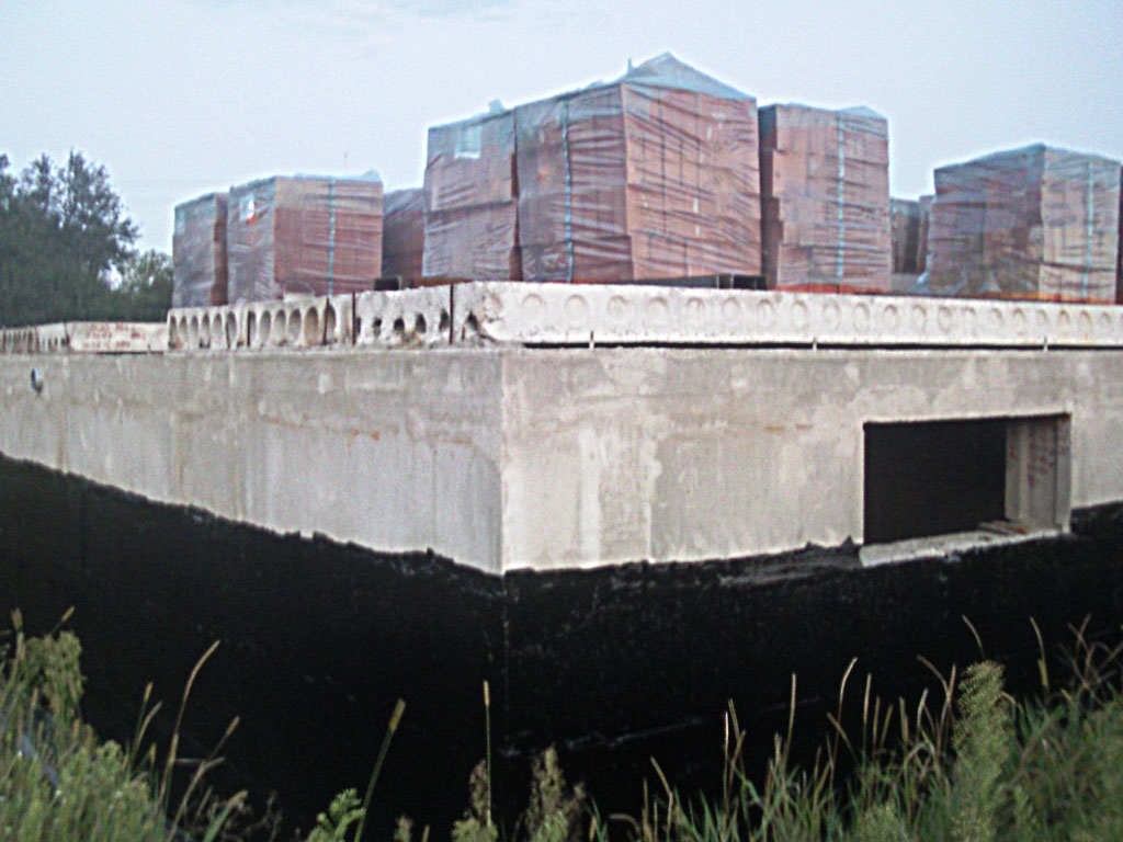

Завтра авральный день. Буду монтировать оставшиеся плиты на перекрытие цоколя.
Еще один глубокий выдох!:rolleyes:

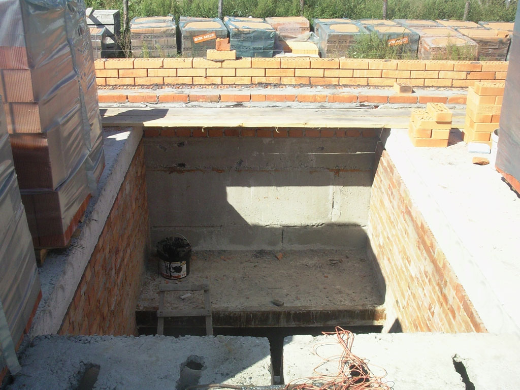

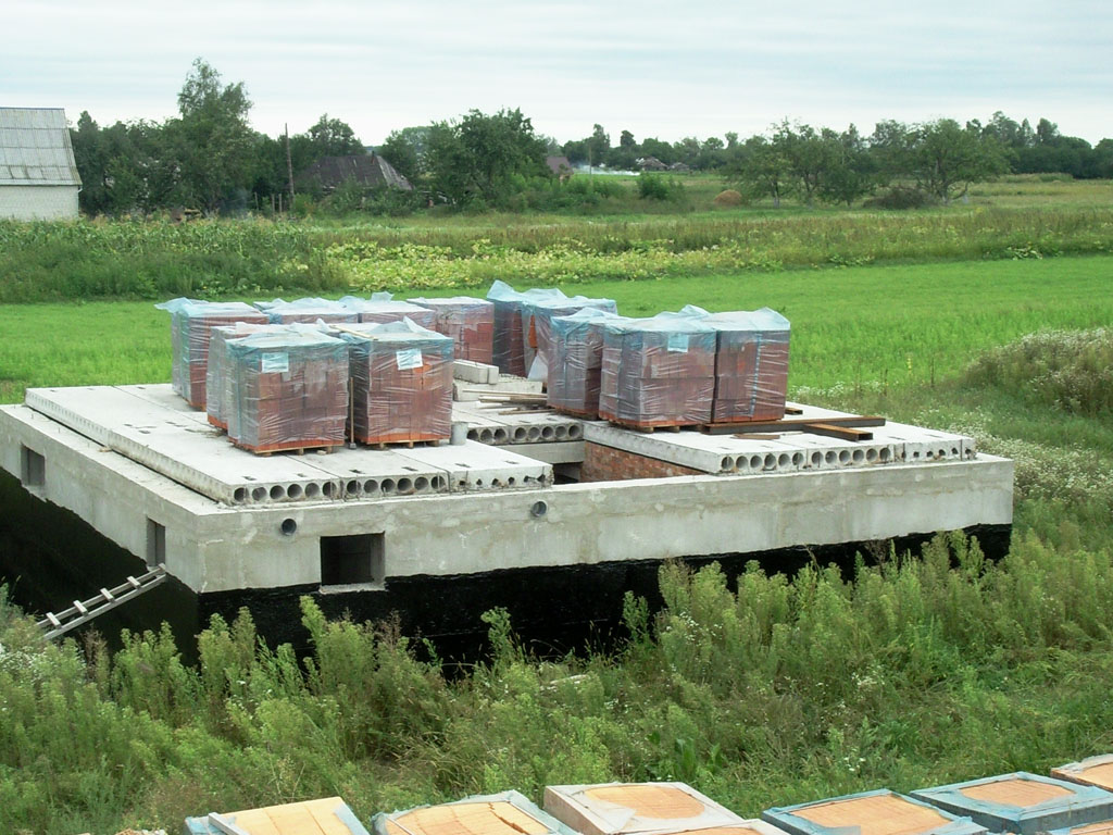

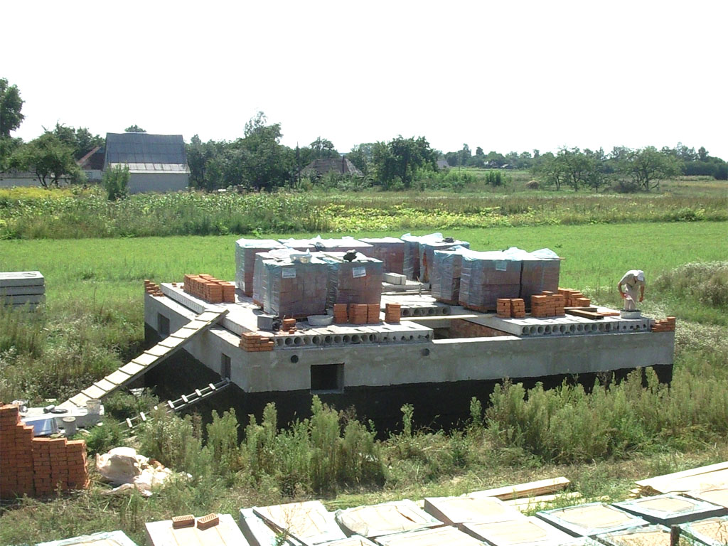

Все плиты смонтированы. Часть кирпича водрузили на плиты. С плитами конечно пришлось повозиться - поиграть в пятнашки:D
Надо было достать снизу лопнувшие плиты, которые в первую очередь пошли над топочной.

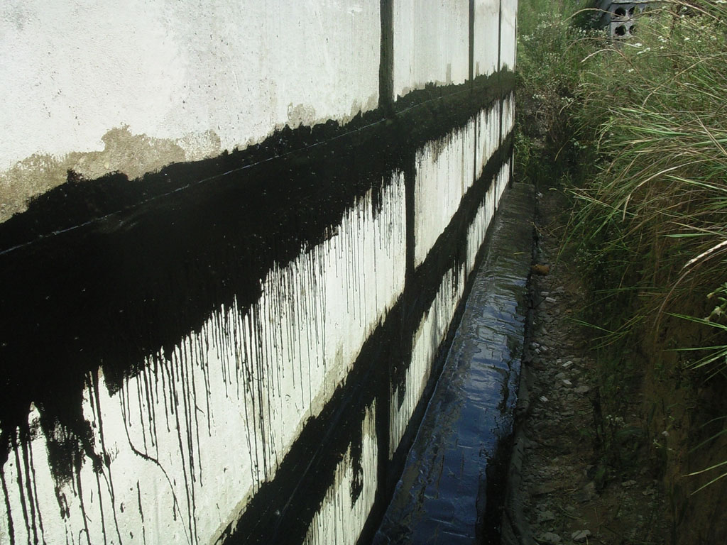

Гидроизоляцию тоже добил час назад:oОх и трудная это работа. Абизол оказался самым трудным материалом, даже не столько трудным, сколько им пришлось закрывать 80 квадратов в 2 слоя. Да еще и похолодало на улице, что естественно добавтло густоты мастике, которая и так тесто по консистенции.

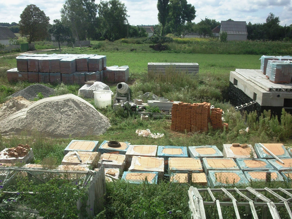

Вчера еще завез 30 тонн речного песка на кладку, спасибо Роману2011. :)
Порезал базальтовую арматуру на анкера для кладки.
Александр-каменщик с компанией завезли сегодня свои вещи, в четверг приступаем к кладке. :)
Несколько фотографий последних этапов :)
На шестой фотографии - "ведро" из гипердесмо:D
Красиво получилось, аккуратно... как для себя :)
Спасибо :) Так для себя же и строю :D Ну мастика конечно стекала и не так как на картинках красиво легла (я в плане потеков гипердесмо), но в земле его не будет видно. Главное чтобы изоляция выполняла свою функцию на все 100 :)
Ну в качестве замазки я уверен - щелей воде не оставил :)
А Вы делали перерыв между нанесениями слоёв мастики и как быстро она высыхает на стене, а то погода щас неахти, боюсь чтобы дожди не смыли мастику?
Перерыв получался сам собой;)
Во второй половине первого дня нанес праймер. За второй день нанес первый слой мастики. Это заняло 8 часов. В третий день наносил второй слой мастики - тоже часов 8. Дожди ее не смоют даже по свежему, она же мастика битумная, хоть сразу ее поливай ;) Но под дождем ее наносить ессно нельзя. А по предписаниям - появление пленки - 6 часов, высыхание - 12 часов. Ну высыхание зависит конечно от толщины слоя и возможных потеков мастики. Где толще - сохнет дольше. Но 24 часов перерыва с головой достаточно для надежного нанесения вторгого слоя. Если будет гораздо больше, то для некоторых мастик советуют повторно наносить праймер (в рекомендациях Абизола я этого не видел) Сегодня проверил - уже как резина, но там где были потеки еще нужны сутки, чтобы подсохло хорошо. В общем перерыв между слоями должен быть не менее 12 часов, оптиматьно - сутки. Надеюсь ответил на все вопросы :)
Ну вот, уже все готово для кладки. Сегодян оплачены последние 1200 полнотелого кирпича. Брал по месту в Макарове с доставкой. Завтра должны завезти. Конечно дороже, но на таком объеме - это мелочи. Да и везти из далека особо никто не хочет такие объемы, либо доставка будет соизмерима со стоимостью кирпича. Купил пигмент для кладочного раствора, завез 4 тонны цемента, которые сегодня с отцом и разгрузили, и еще куб дерева на риштовку.
В общем жду часа Х :)

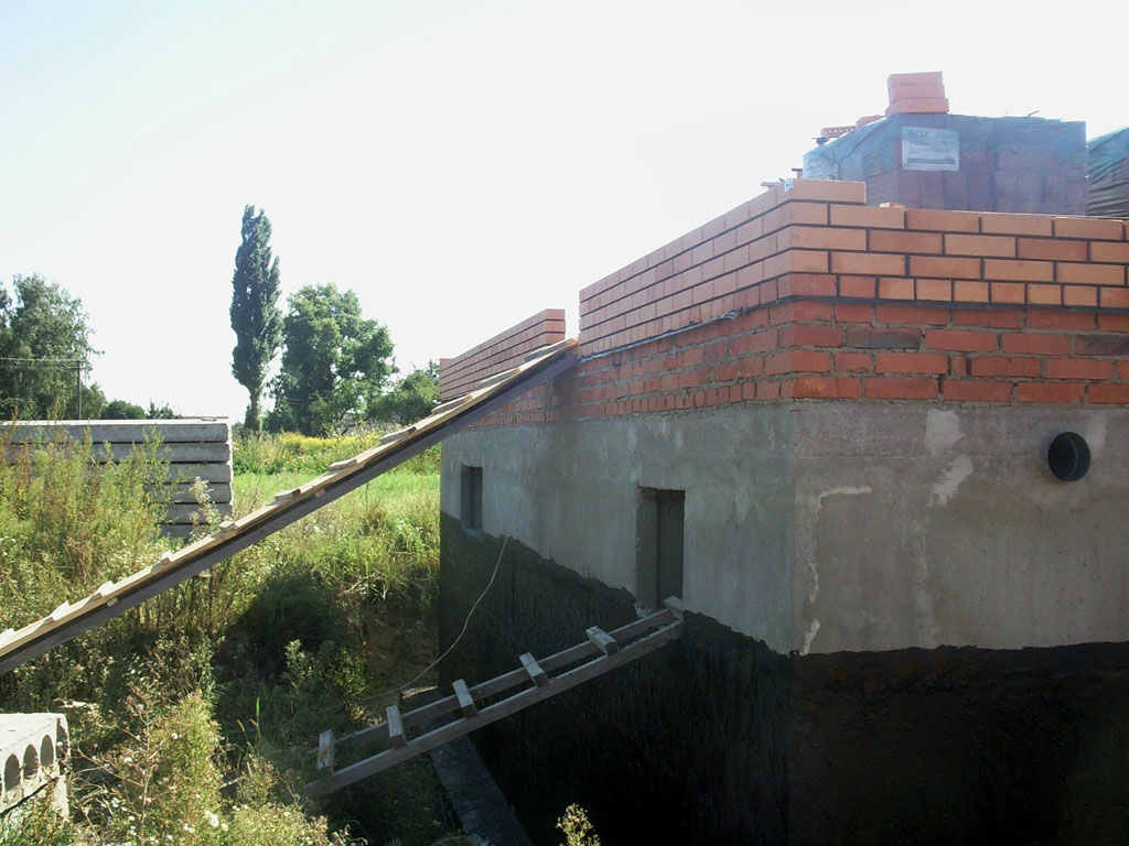

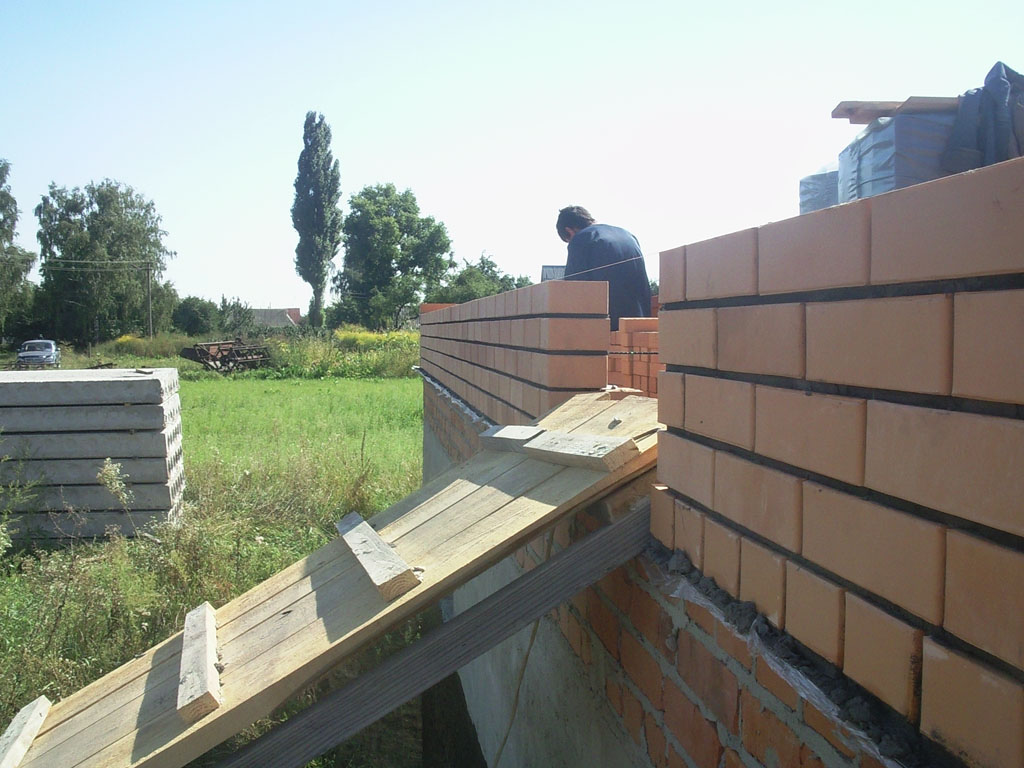

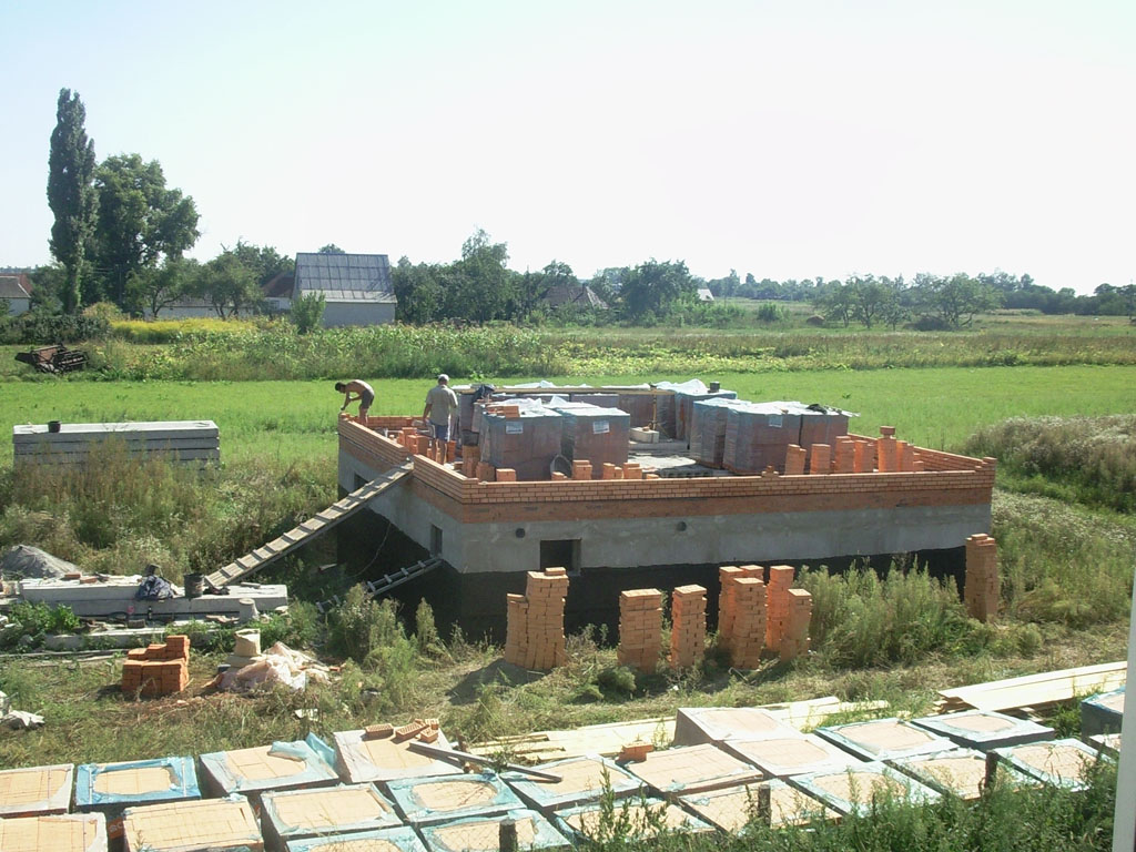

Ну вот вчера все и закрутилось!:Yahoo!:Бригада каменщиков приступила к кладке. Я им конечно полдня пытался мешать обкладывать цоколь черновым кирпичем, потому как накануне не успел обварить все анкера плит, да и электроды заукончились - на анкера они идут как нож в масло. Поэтому пока они прогоняли одну стену, я варился на второй стороне. Да еще и с переноской 3хфазной поигрались - она у меня одна. Аппарат 3х фазный, бетономешалка тоже. Аппарат при таких длинных швах достаточно быстро нагревался и после 3х электродов непрерывной сварки срабатывала тепловая защита - приходилось делать перекур минут на 10 каждый раз. Ну и с этой задачей я справился. И цоколь к концу дня был готов. Ребята работают слажненно со знанием дела, пока мне все нравится в их подходе :) Надеюсь все пройдет и дальше без проблем.
В одном я протупил очень сильно. Поставил часть киприча на перекрытие, и совсем забыл что надо еще диагонали будет отбить, т.к. есть небольшое расхождение по стенам до 3х сантиметров на 3х метрах. До сих пор жалею что не переложил те первые 2 ряда блоков по одной из стен, когда монтировали. И ведь видел неточность с самого начала...эххх.... ну да чего теперь говорить. 3 см на 10 метрах конечно мелочь, но хочется чтобы было идеально. На стенах и по помещениям это вообще никак не скажется, а вот на крыше может чуть вылезти. Ну с Александром бригадиром будем сегодня вечером еще играться в Пифагоров, попытаемся свести ошибку к минимуму :)
Строительная площадка готова к приему каменщиков :)
И мы начинаем :)
И мы начинаем :)

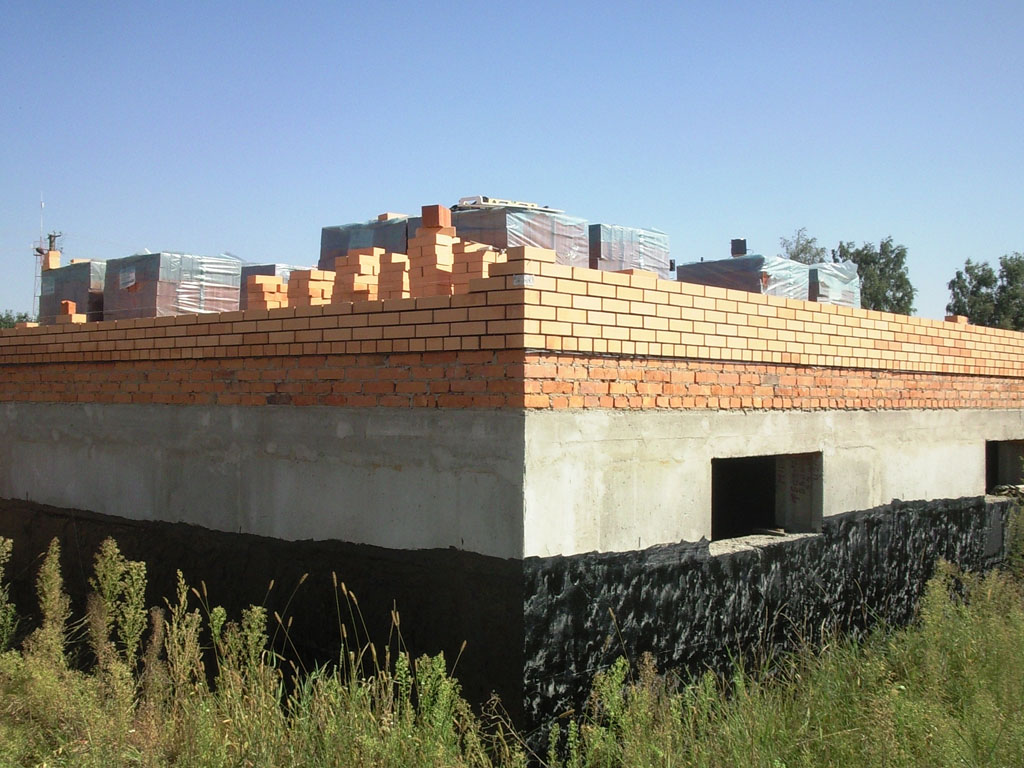

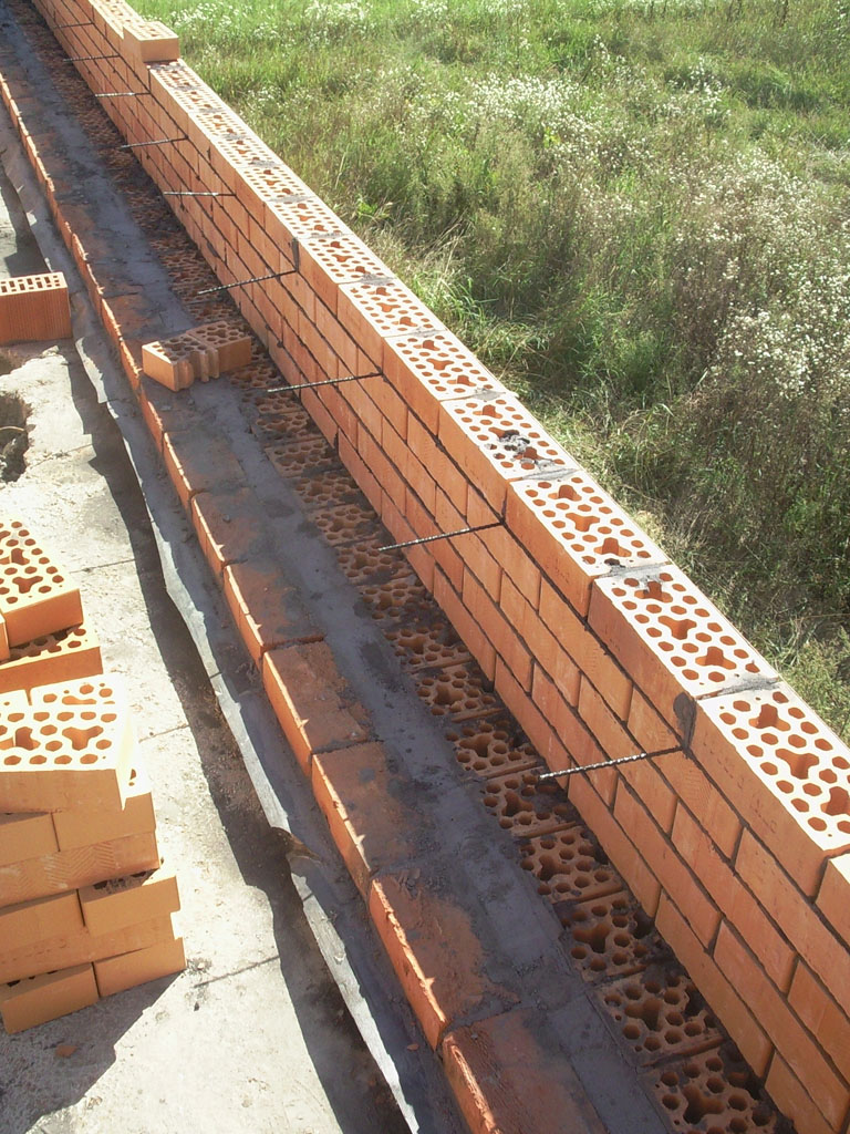

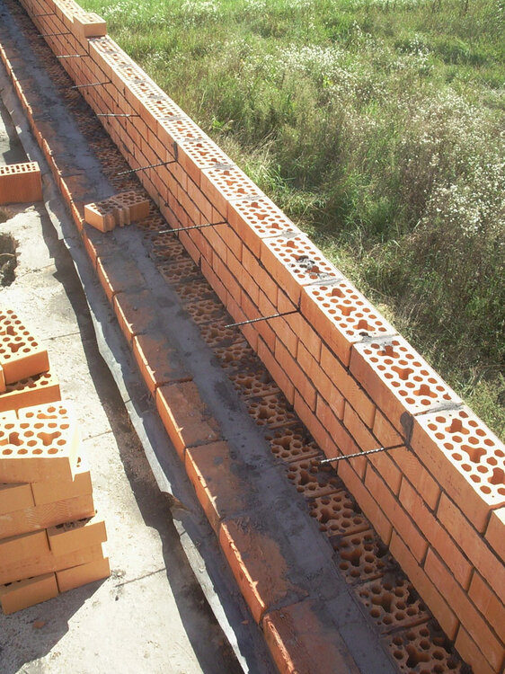

Каменщики начали довольно хорошо. Но на третий жень, то-ли расслабились, то-ли еще чего...:unknown:
В общем полезли косячки. То в одном ряду кирпич чуть провиснет, то чуть подскочит, с другой стороны несколько гульнул шов, в паре мест заметно отличался оттенок раствора в шве, то анкера болтаются...
В воскресенье было сказано работу не продолжать, а дождаться бригадира. По качеству ровности швов ребята огрехи свои увидели сами и признали. С утра переговорил с Александроим и был задан принципиальный вопрос: "Просто расслабились, или лучше не умеем?". На второй раз был дан четкий и утвердительный ответ - больше не повторится, видимо поспешили.
Ну что-же. Дам еще день, вечером посмотрю на результат.
Вот фотографии процесса. Может я уж слишком придираюсь? Хочу критического мнения. Фасадная сторона - еще не самая худшая, тут вроде шов ровный в "общей массе", но подгуляло несколько кирпичей. С боков есть места где ширина шва гульнула до 6мм, соответственно в другом ряду вылезло до 9мм, вместо положенных 8....
Будем посмотреть. Очень бы хотелось выгнать коробку в этом году. Ребята старательные, нормальные, не пьющие, дело вроде свое знают. Хочется должного результата.

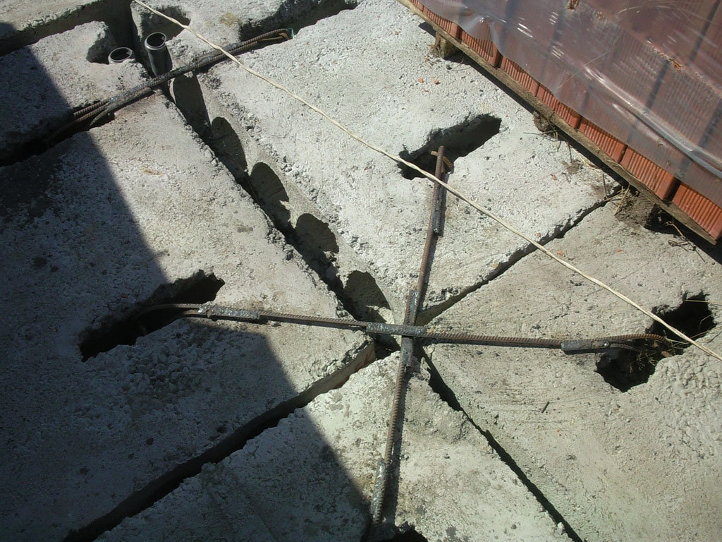

Да. Плиты заанкеровал классичесикм способом, потому как на "туннельную" анкеровку не хватало уже времени - каменщики начали работать, да и был один мой косяк - анкера армопояса расположил напротив пустоток, которые без проушин, соответственно заложить растор представлялось геморойным. Расположены анкера ровно по центру пустоток, но крайних, а проушины на вторых пустотах от края.
