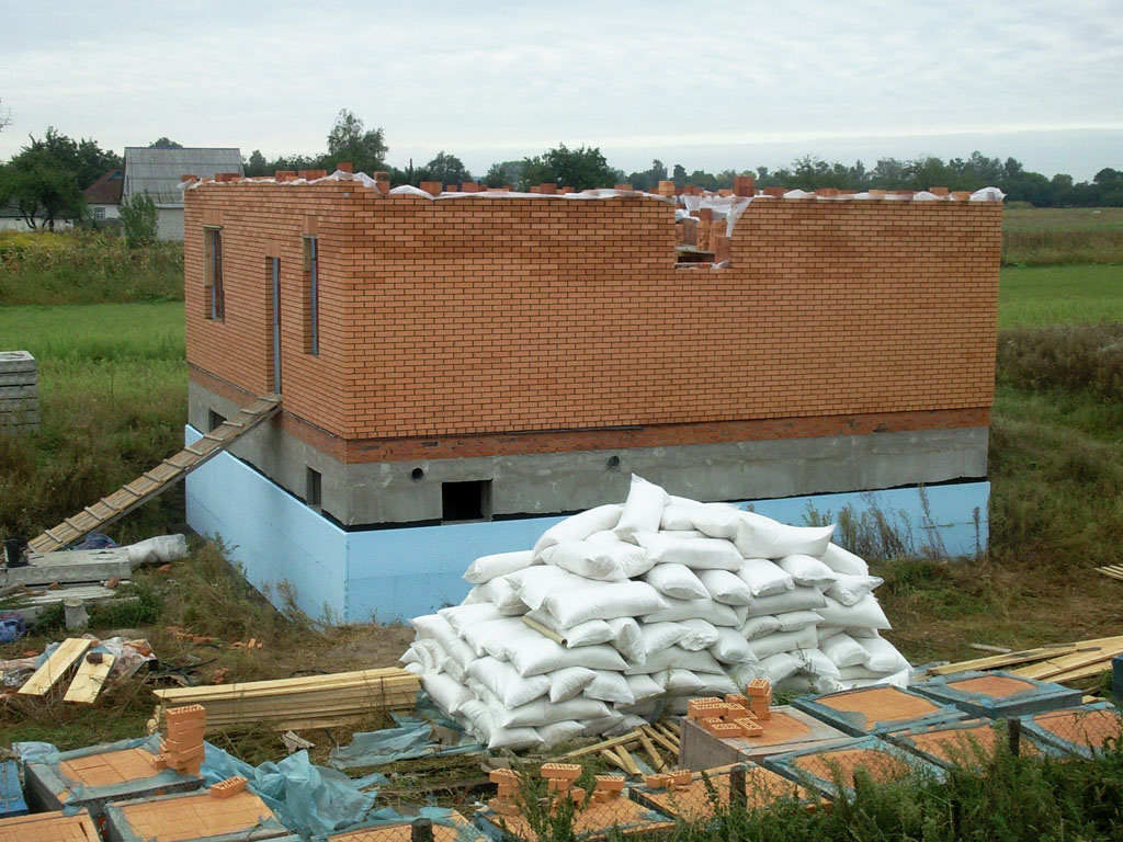

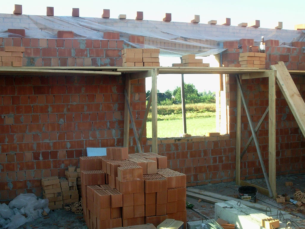

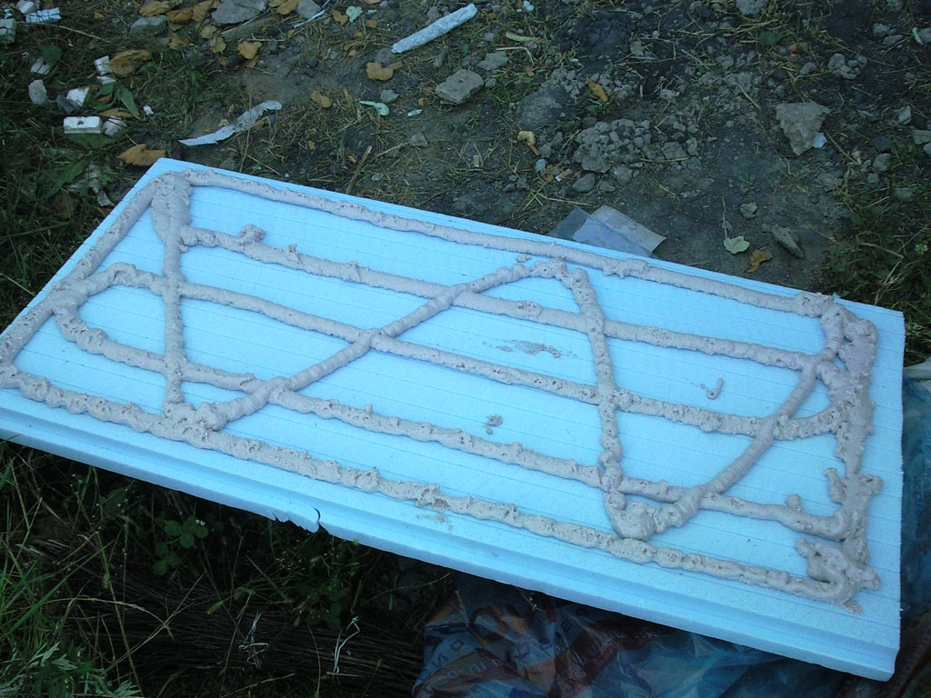

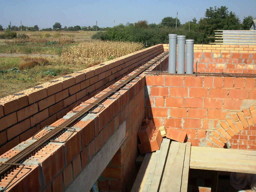

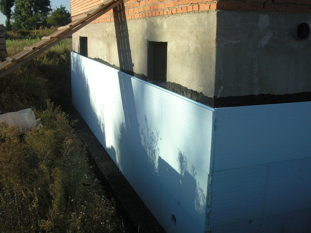

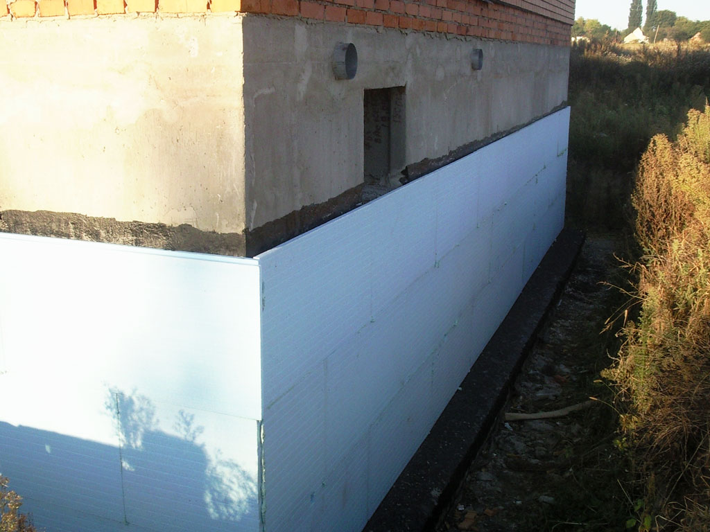

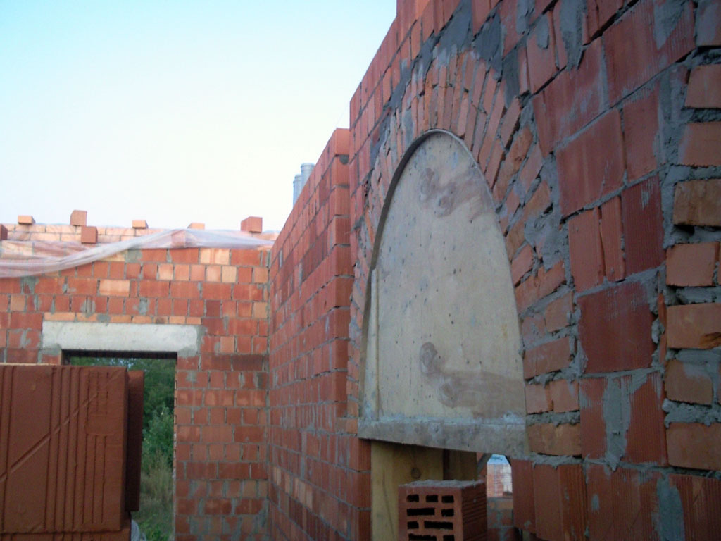

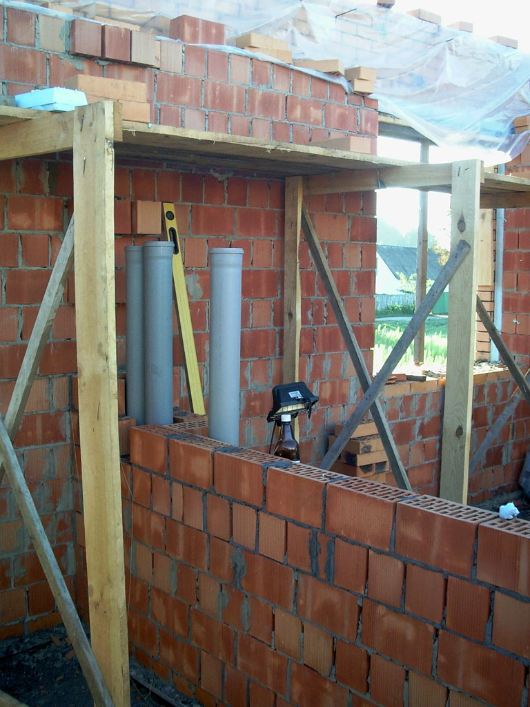

Игореха Опубліковано: 12 вересня 2011 Автор Поділитись Опубліковано: 12 вересня 2011 Снаружи подросли совсем немного. Сейчас будем доделывать внутреннюю несущую стену. Вчера доклеил теплоизоляцию цоколя (подземную часть). Титана немного не хватило и пришлось использовать пару баллонов какой-то то-ли польской, то-ли чешской пены. Она конечно похуже чем Титан - это сразу стало заметно. И выход меньше, и усадка больше. и цвет у нее какой-то списфисский:D Единственным ее достоинством является сравнительно быстрое застывание - меньше по времени надо дожимать листы на неровностях блоков. Привез еще готовую "опалубку" под арки, которую любезно предоставил друг, и по которой он выкладывал своды своего погребка для консервации Правда в мой универсал впритирку вошла только одна, пришлось смотаться два раза. 3 Посилання на коментар Поділитися на інших сайтах More sharing options...

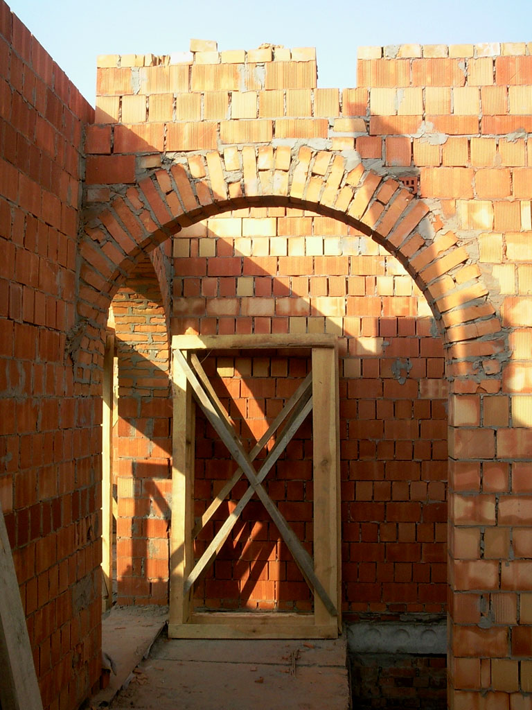

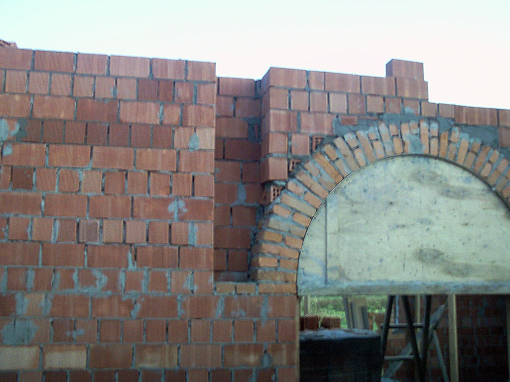

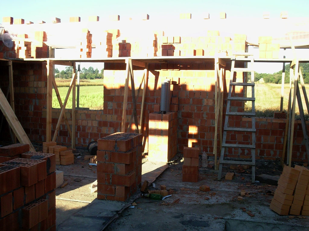

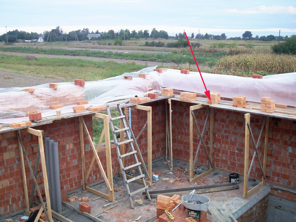

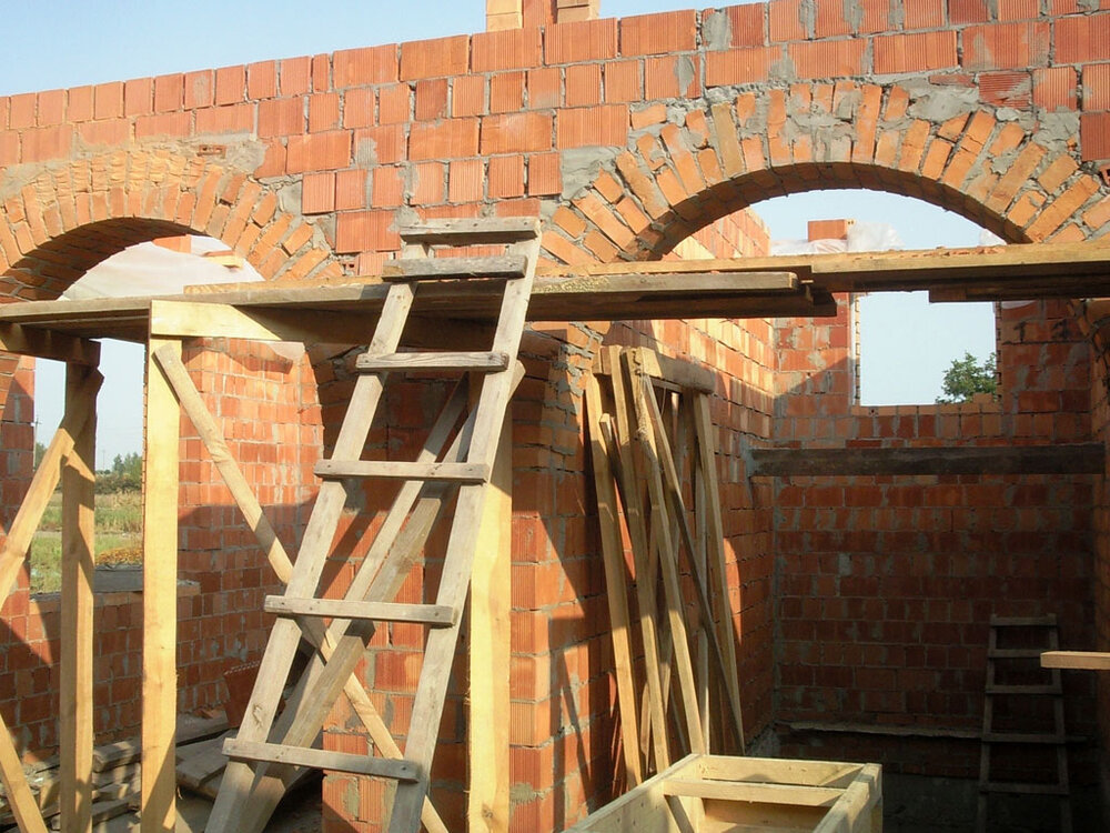

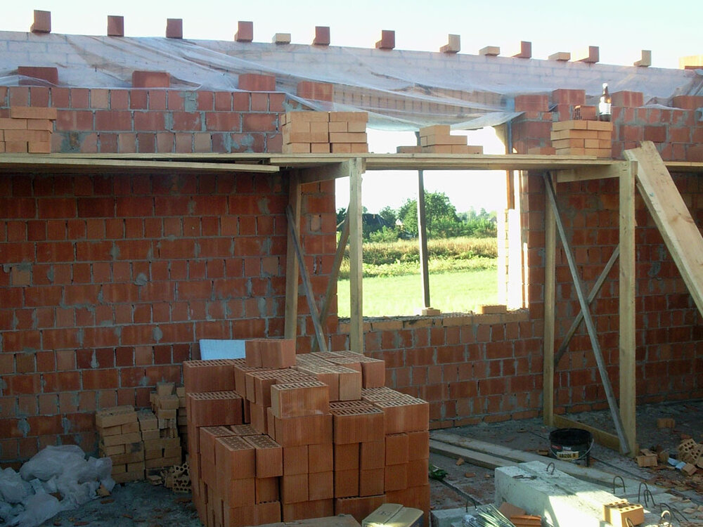

Игореха Опубліковано: 14 вересня 2011 Автор Поділитись Опубліковано: 14 вересня 2011 Завтра намечается последний день в кладке стен первого этажа! Ну что могу сказать. Ребята сработались между собой и со мной тоже :D, настроились на нужный лад, в общем, не смотря на мелкие огрехи, без которых стройка не бывает, и большинство из которых поправили, все очень прилично и хорошо. Надеюсь что дальше будет идти так-же без изменений качества, во всяком случае в худшую сторону. В целом Александром и его бригадой доволен - боюсь сглазить Не буду забегать вперед, но за историю моих и наших с родителями строительств, это третие специалисты, с которыми можно сработаться, и не проводить десятки бессонных ночей в раздумиях, когда же расчитаться с бригадой, сегодня вечером или подождать до утра. Уже сложили 2 арки и еще одна осталась на завтра. После того как выросла внутренняя несущая стена, то визуально сразу комнаты стали какими-то маленькими.... Эээхх... !! А только с периметром - казалось волейбольной площадкой:D Ну это некоторый визуальный обман, который уйдет уже только после финишной отделки. 5 Посилання на коментар Поділитися на інших сайтах More sharing options...
Игореха Опубліковано: 14 вересня 2011 Автор Поділитись Опубліковано: 14 вересня 2011 У меня все опоры, риштовки и лестницы собраны специально, чтобы на них убиться и не мучаться. Ты предлагаешь это записать как лозунг к правилоам ТБ?:D Надо будет запомнить Напомнило бородатый каламбур - пристрелите меня, а не то я сам повешусь:D Посилання на коментар Поділитися на інших сайтах More sharing options...

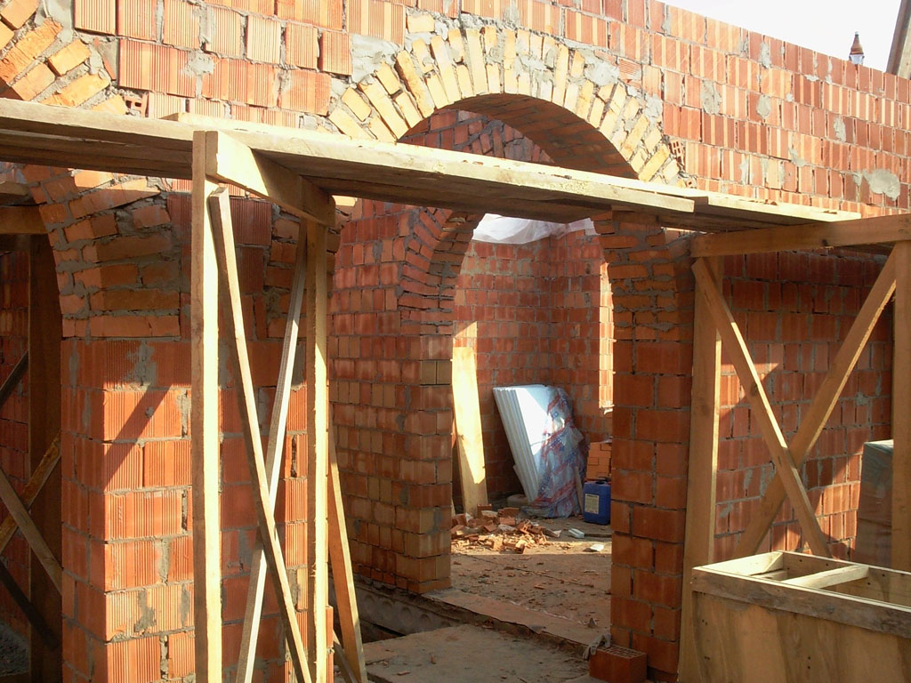

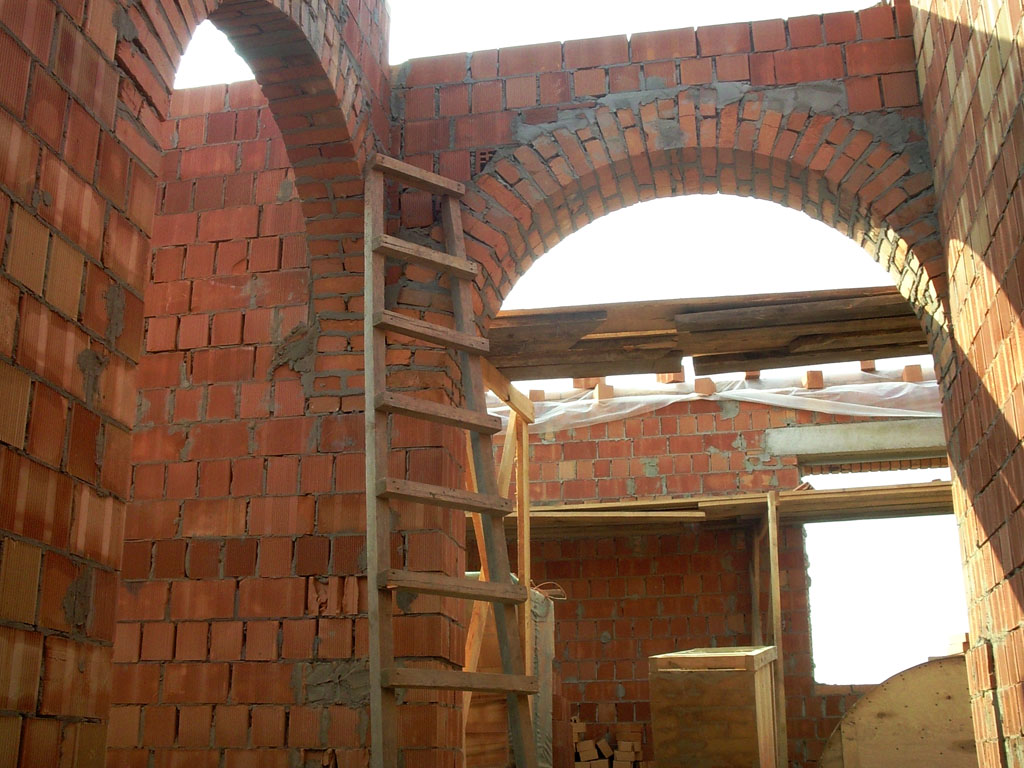

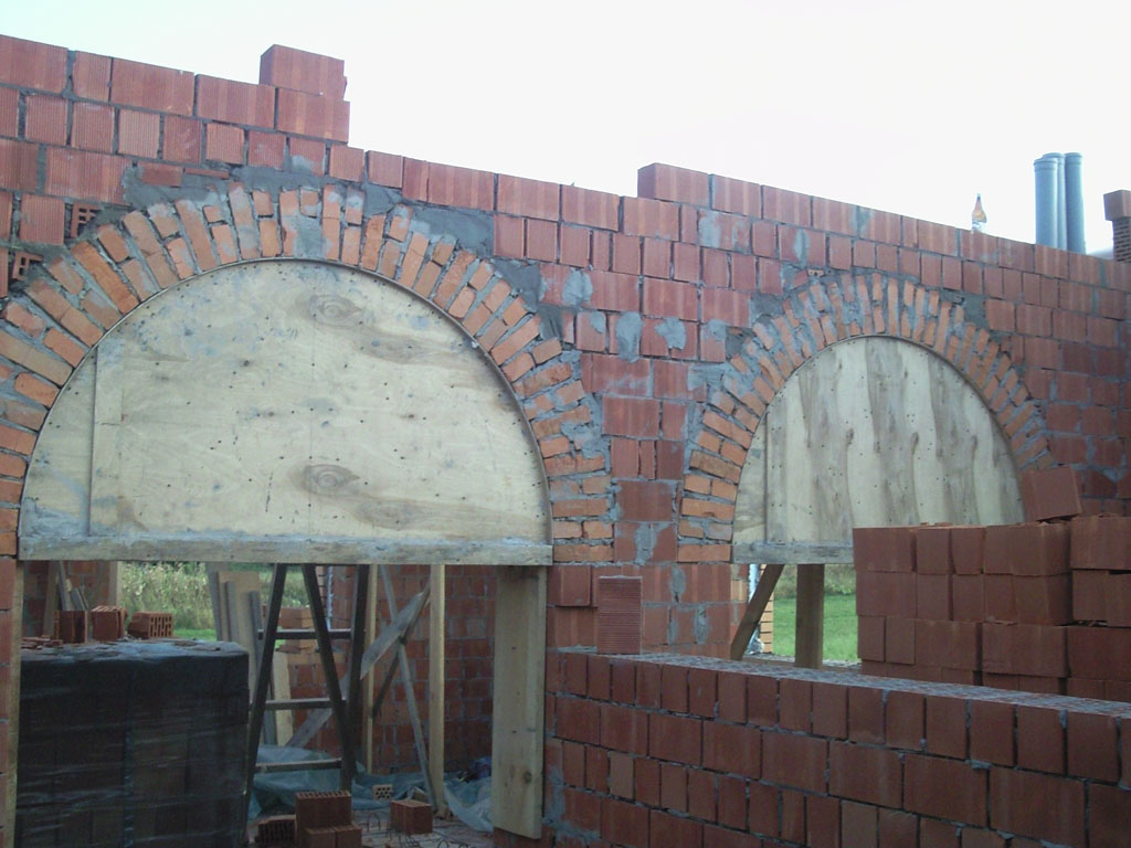

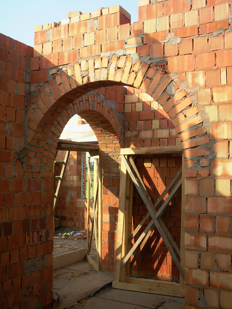

babyboom Опубліковано: 14 вересня 2011 Поділитись Опубліковано: 14 вересня 2011 Игорь, подскажите, по чём Вам считают арки? Посилання на коментар Поділитися на інших сайтах More sharing options...

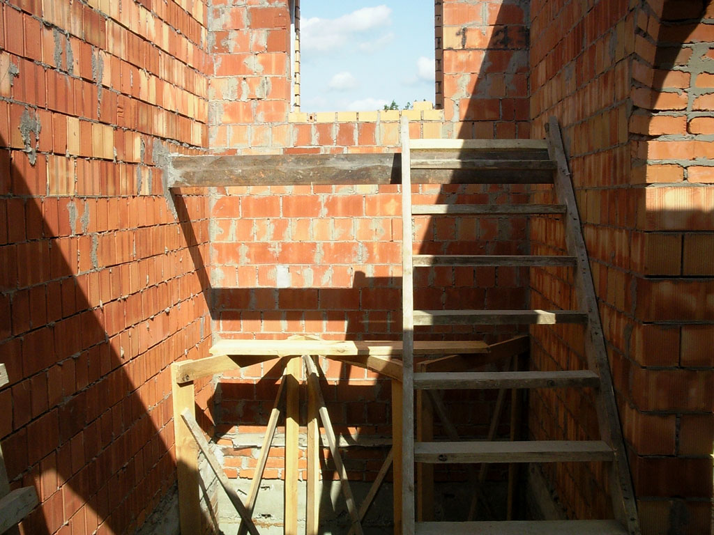

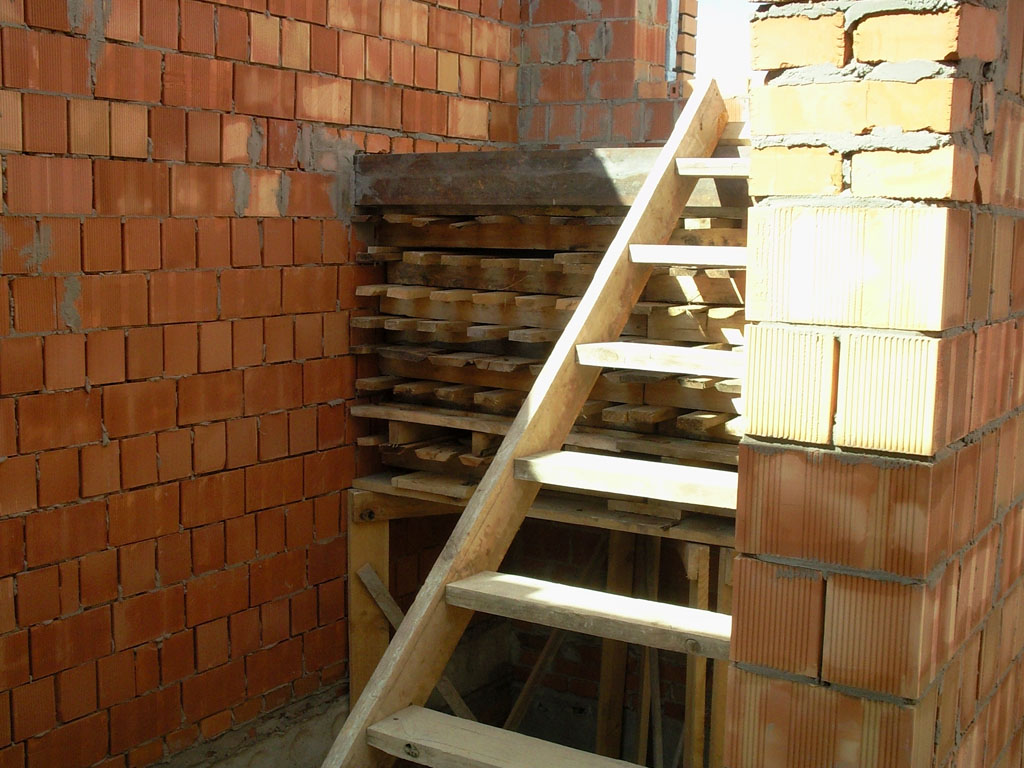

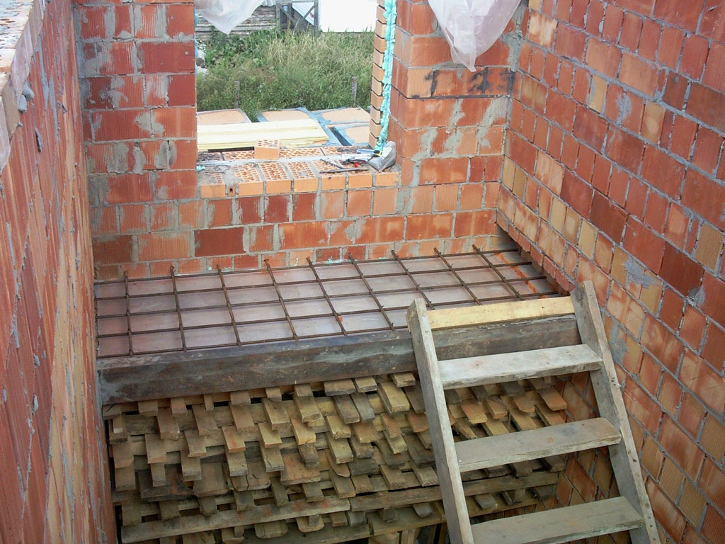

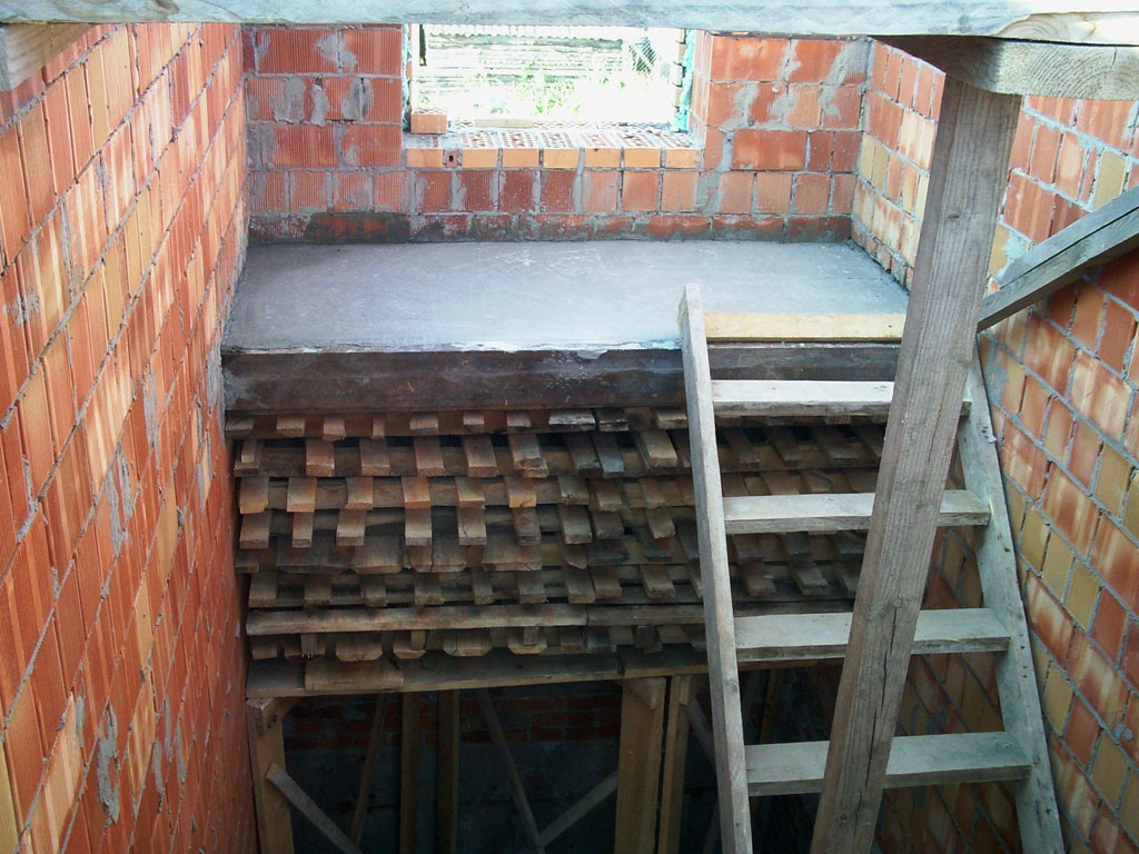

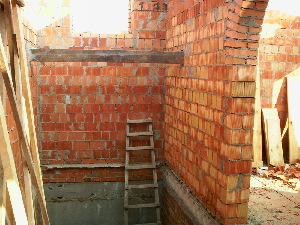

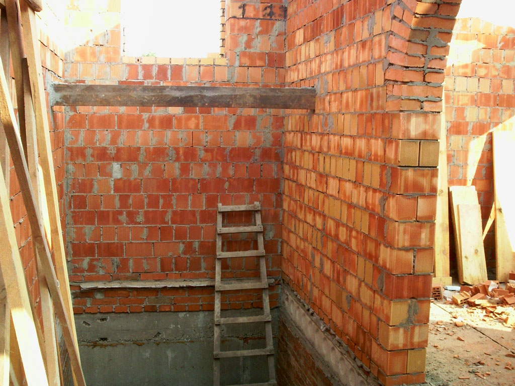

Игореха Опубліковано: 17 вересня 2011 Автор Поділитись Опубліковано: 17 вересня 2011 Вчера работал один. Сколотил трап, чтобы в подвал можно было спускаться, потому как на лестничную площадку между первым и подвалом теперь можно попасть через 3х метровый проем, т.к. вокруг будующей лестницы теперь выросли перестенки. И сколотил лестницу с первого этажа до лестничной площадки между первым и вторым. Вопервых надо в срочном порядке залить эту саую вторую лестничную площадку, вовторых и строителям потом по ней на второй этаж заходить можно будет. Самым большим головняком было выставить опалубку под плиту. Т.к. до нижнего надежного основания, т.е. до нижней плиты лестничной площадки 325 см Но пригодились свободные конверты от лесов и куча освободившихся поддонов. Так закончился вчерашний день. Сегодня уже вдвоем с отцом работали. Разварил и повязал арматурный каркас для плиты, ну и залил это дело. Отец очень помог в таскании бетона, потому как моя травма до сих пор не дает работать в полную силу - не могу сильно нагружать руку - сильно отдает в грудь. Площадка оказалась еще относительно легким этапом. С несущей балкой для опирания плит пришлось повозится побольше. Балка аналогичная той что в подвале, но работать на высоте более 3х метров, да еще имея поднизом почти 6 метровую пропасть не самы большой кайф. Пришлось поставить еще одни временные леса и с большим трудом раскрепил опалубку для балки, порезал арматуру и день закончился. А темпы надо набирать. Завтар с утра поставлю армокаркас балки и зальем ее. Объем всего-то каких то 16 ведер бетона. На плиту ушло 35. Ну и продолжим в темпе выставлять опалубку армопояса. 5 Посилання на коментар Поділитися на інших сайтах More sharing options...

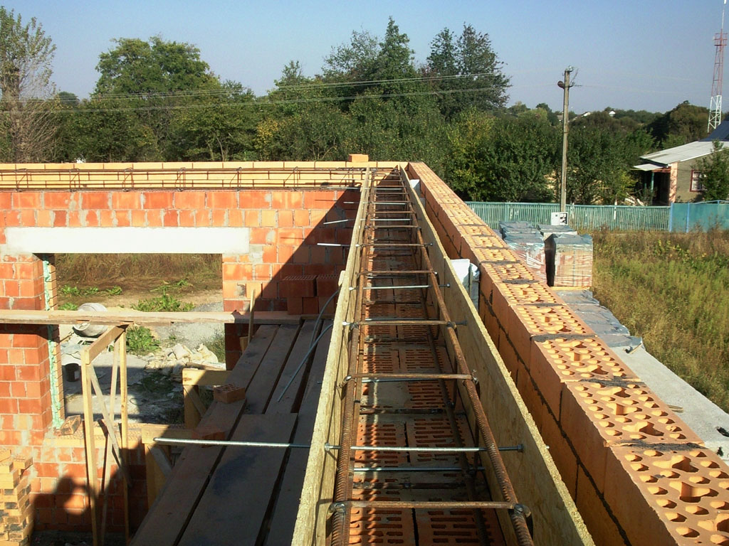

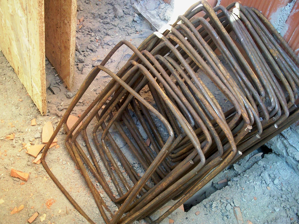

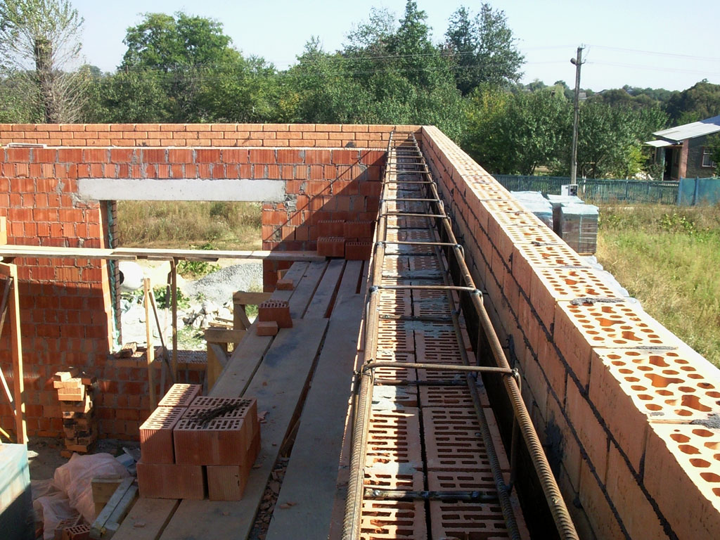

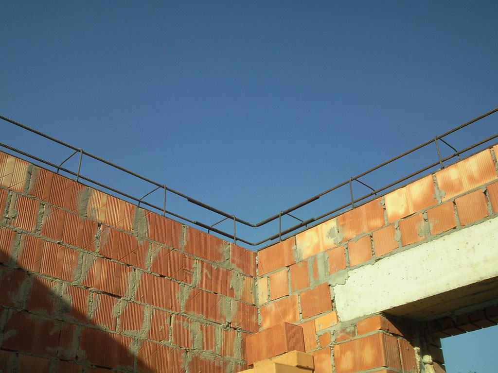

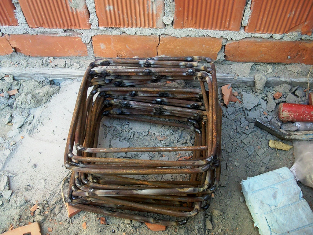

Игореха Опубліковано: 22 вересня 2011 Автор Поділитись Опубліковано: 22 вересня 2011 В процессе. Вчера начали заливку армопояса, наконец-то! Чтобы было проще и ровнее гнуть рамки из катанки, по размеру делал надрезы болгаркой на одну треть, потом гнул по этим надрезам, а в конце эти места проваривал точечной сваркой. Очень хорошо вышло, как по мне 3 Посилання на коментар Поділитися на інших сайтах More sharing options...
